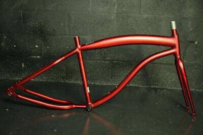

Рама. 2.1 кг. 26 колеса. больше я не понимаю)) сделана во флориде 6061 т6 сплав

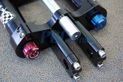

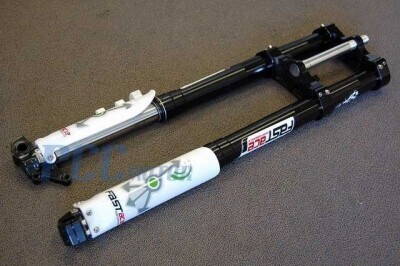

Передняя вилка FASTACE AS-02 Marzocchi
Прошу меня простить но она с кроссового мотоцикла)) очень маленького
зато новая и регулировок в ней мама не горюй

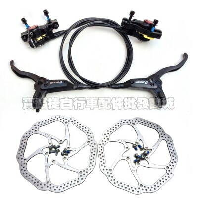

Тормоза гидралика 203 перед 160 зад.

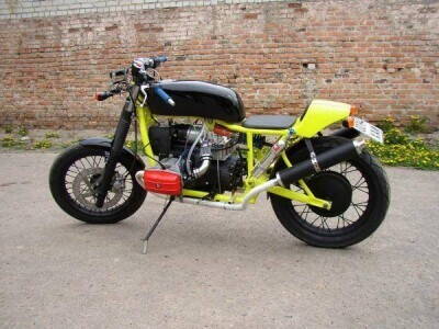

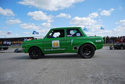

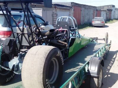

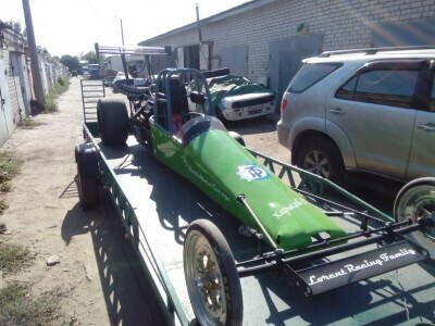

ну и пару моих проектов из других сфер деятельности...
для информации о технических возможностях.
кастом кафе рейсер 2000г постройки.
Заз 968 Халк 600 л.с
Кастом драгстер Л-5 750 л.с

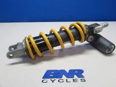

Еще очень много всего накуплено...Амортизаторов только 3 штуки пружин 6...
правда как обычно я не понял цены на вело амортизатор нормальный....
И взял от Ямахи Р6) непонятно ...все регулировки. Выносной пигги бек ... на вел такое стоит умопомрачительные деньги...

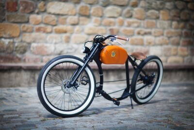

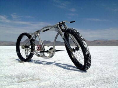

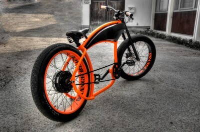

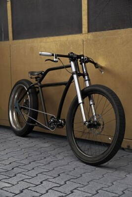

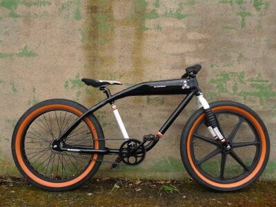

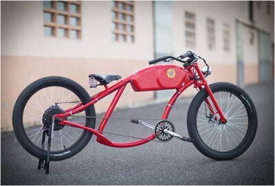

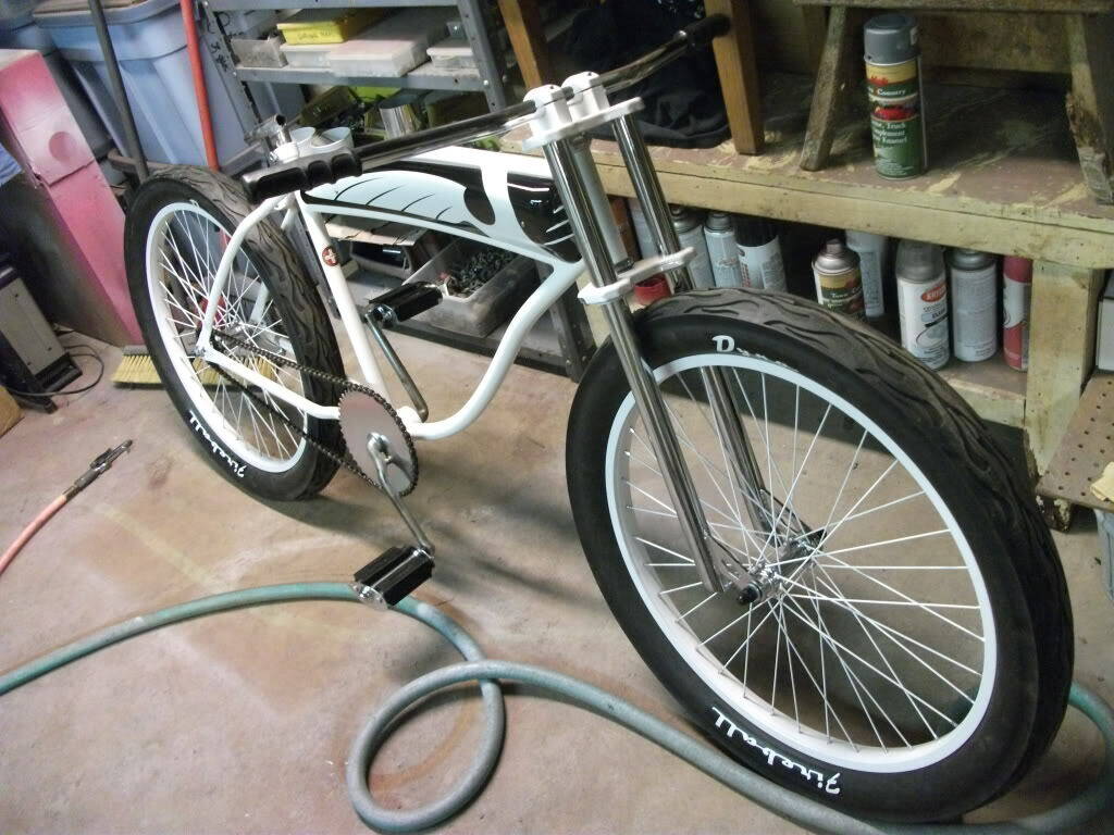

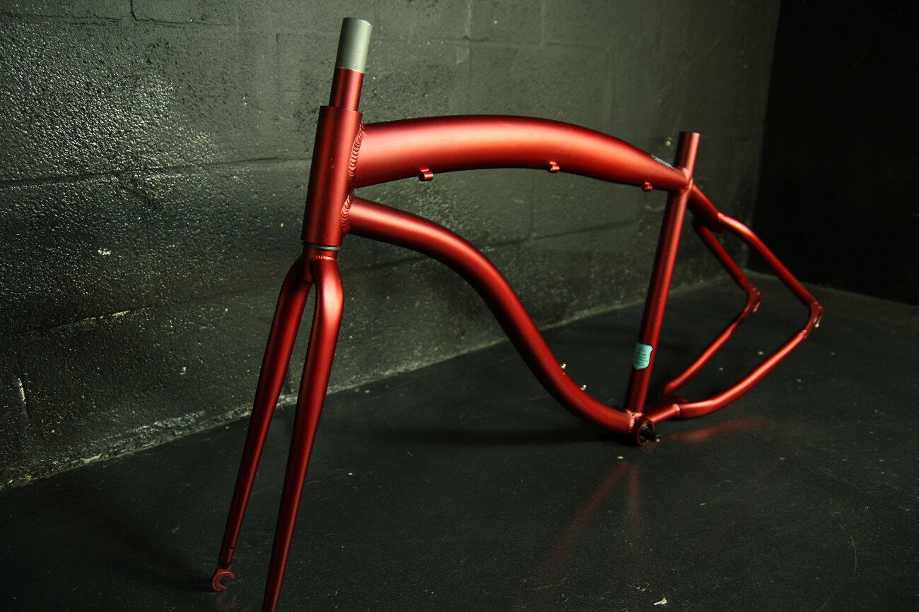

Байки которые вдохновляют на постройку.
Только внедрим больше хайтека...
Не примите на свой счёт, мне просто интересно, вдруг знаете ответ.
Во всех этих конструкциях меня интересует ход мысли конструкторов. :facepalm:
Вот эта труба нижняя за кареткой, которая об бордюр должна цепляться со страшным скрежетом, она что должна символизировать?
И зачем она такая. :oops:
