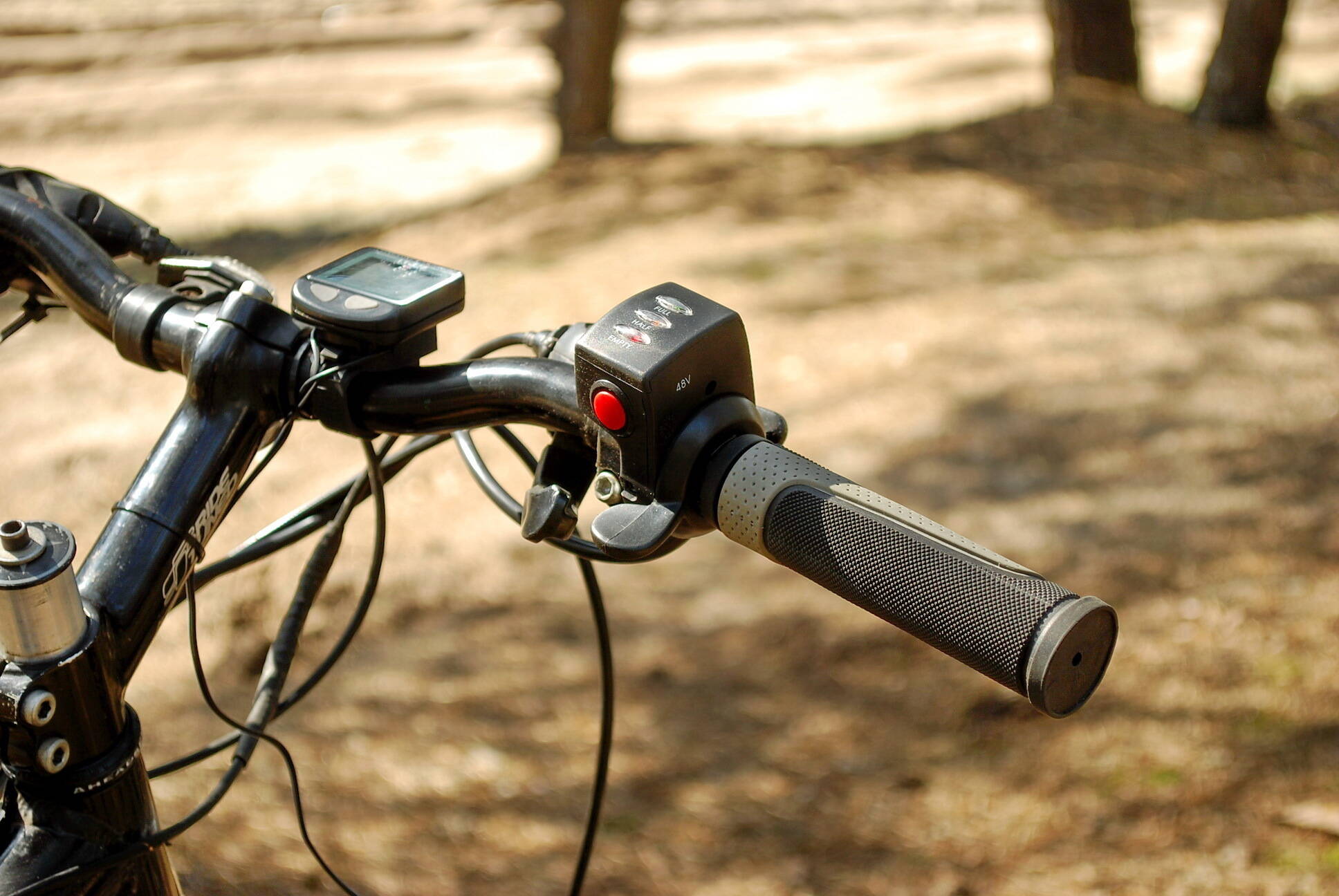

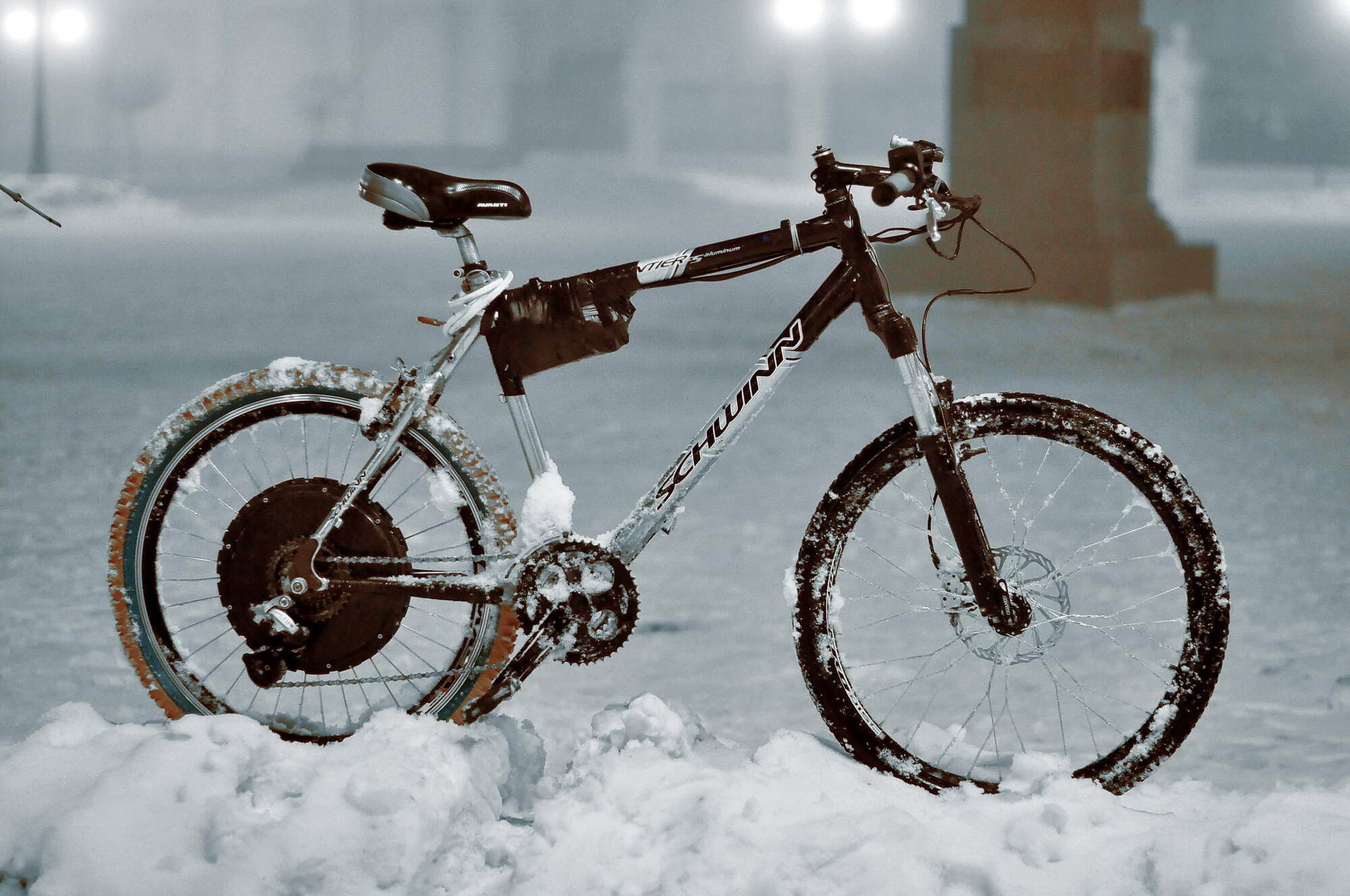

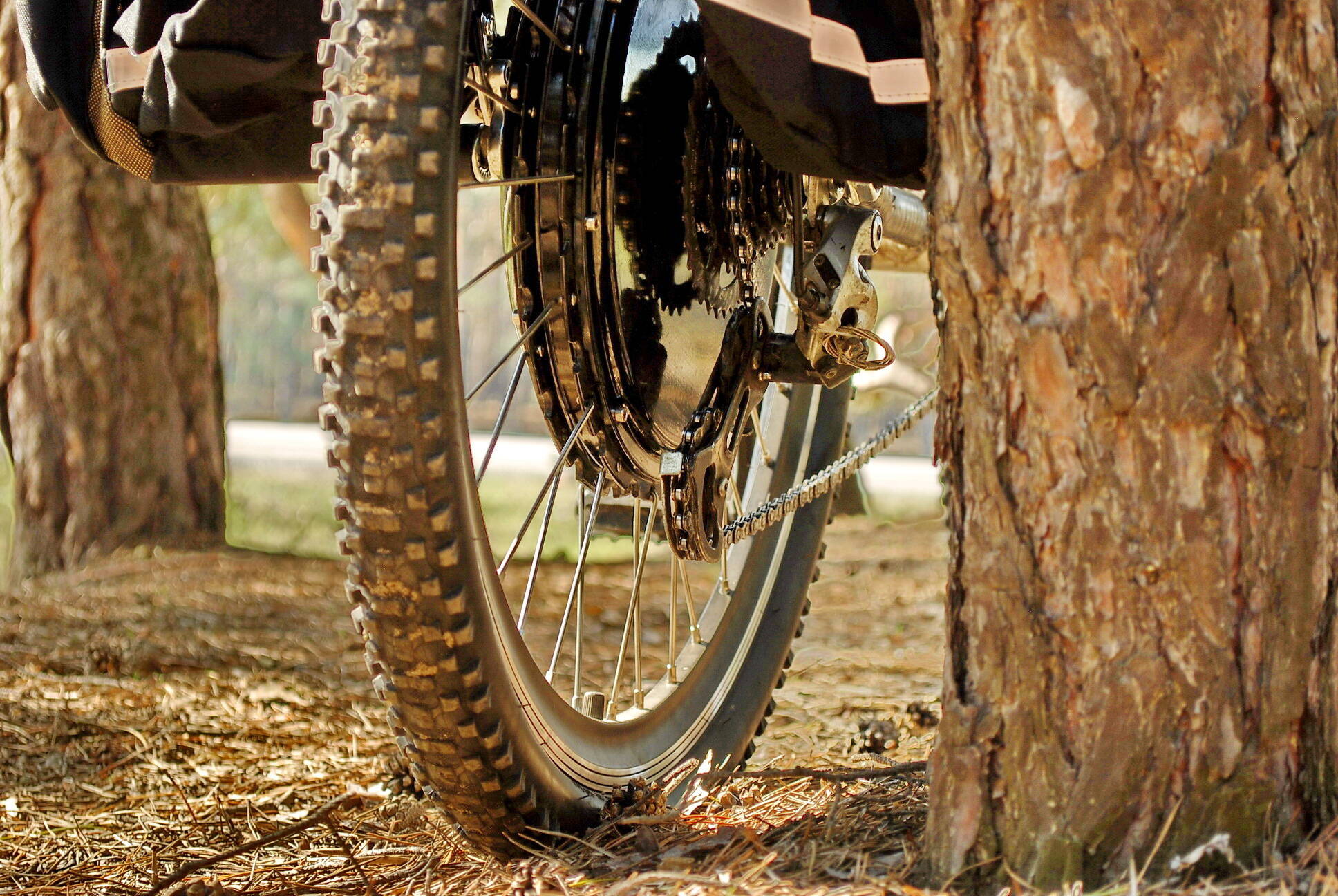

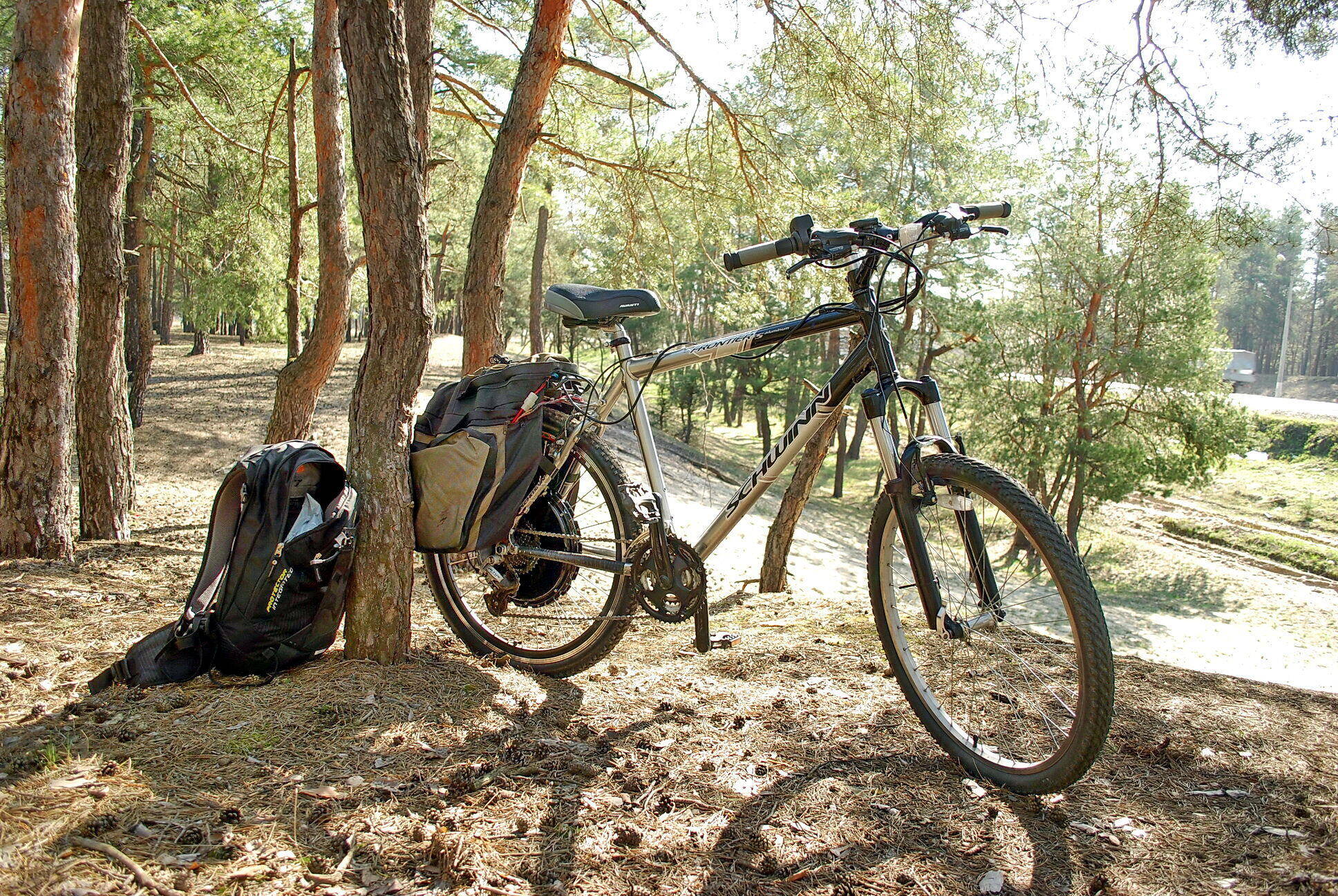

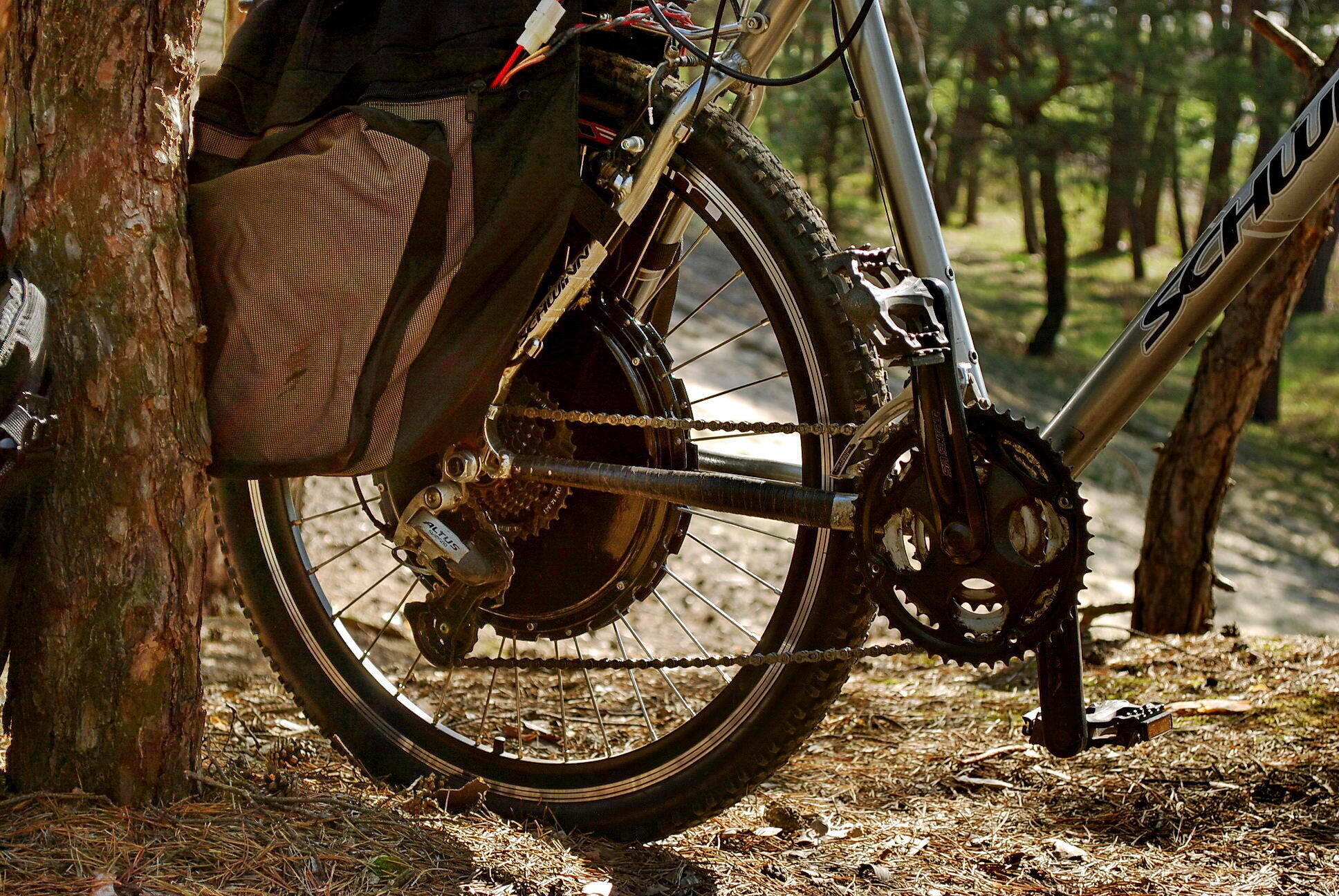

Вот, в общем мой (вернее папин) Shwinn Frontier переживший процесс мутации в электро-велосипед.
Сначала все было по стандарту, мотор-колесо, багажник, 4 свинцовых аккума (по мощнее!!!!) (12V 12AH)
Макс пробег около 40 км, макс скорость 38 км\ч.
Управляемость была ужасной и жутко расстраивала.
Потом, было углубленное чтение форума http://electrotransport.ru/ussr/index.php
Там я почерпнул офигенно много полезной инфы и принял решение делать апгрейд.
А именно увеличивать мощность, макс скорость, управляемость и надежность.

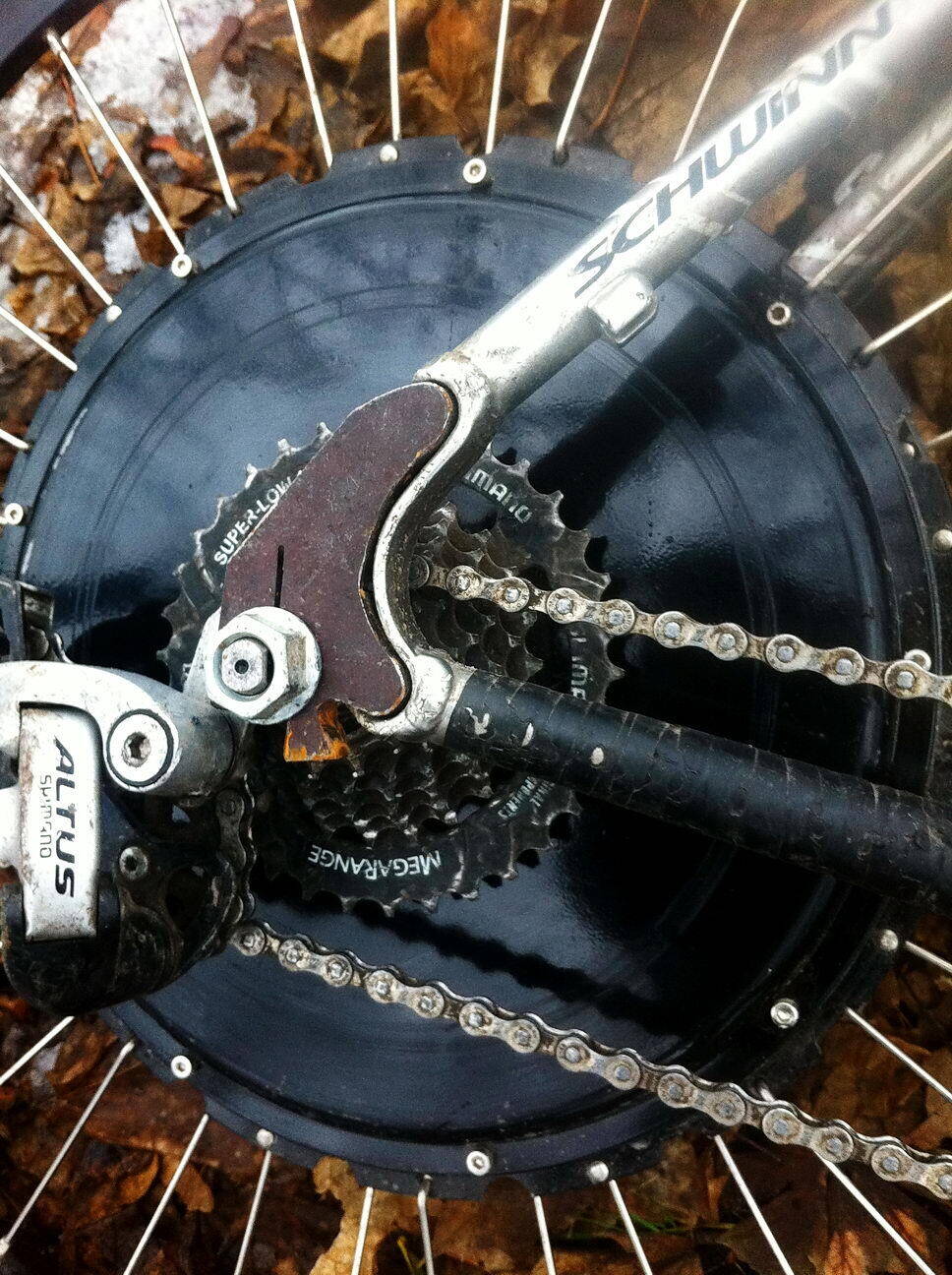

Решил укрепить дропауты (так как весь крутящий момент колеса отталкивается от дропаутов, учитывая огромный рычаг - о нагрузке догадаться не сложно) изготовив два усиления из стали толщной 10мм.
Аккумуляторы встраивать в раму передумал, так как хотел хорошей управляемости и надежности конструкции. К тому же можно под настроение выбирать из трех предпочтений - малый вес или большая мощность и высокая скорость или большая дальность хода.
По этому аккумы поместил в рюкзак, вывел провод сечением 4квадрата (это необходимый минимум), форсировал контроллер путем увеличения сечения шунта (предварительно убедившись что тиристоры потянут повышение рабочего тока), увеличил рабочее напряжение.

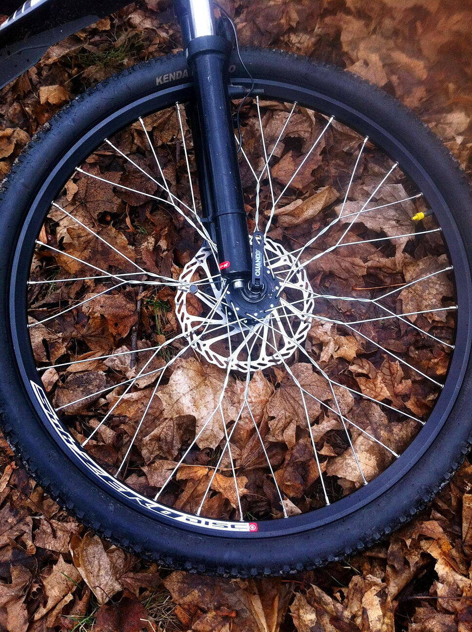

Тормоза Avid Code на 185 мм роторе (это необходимый минимум)

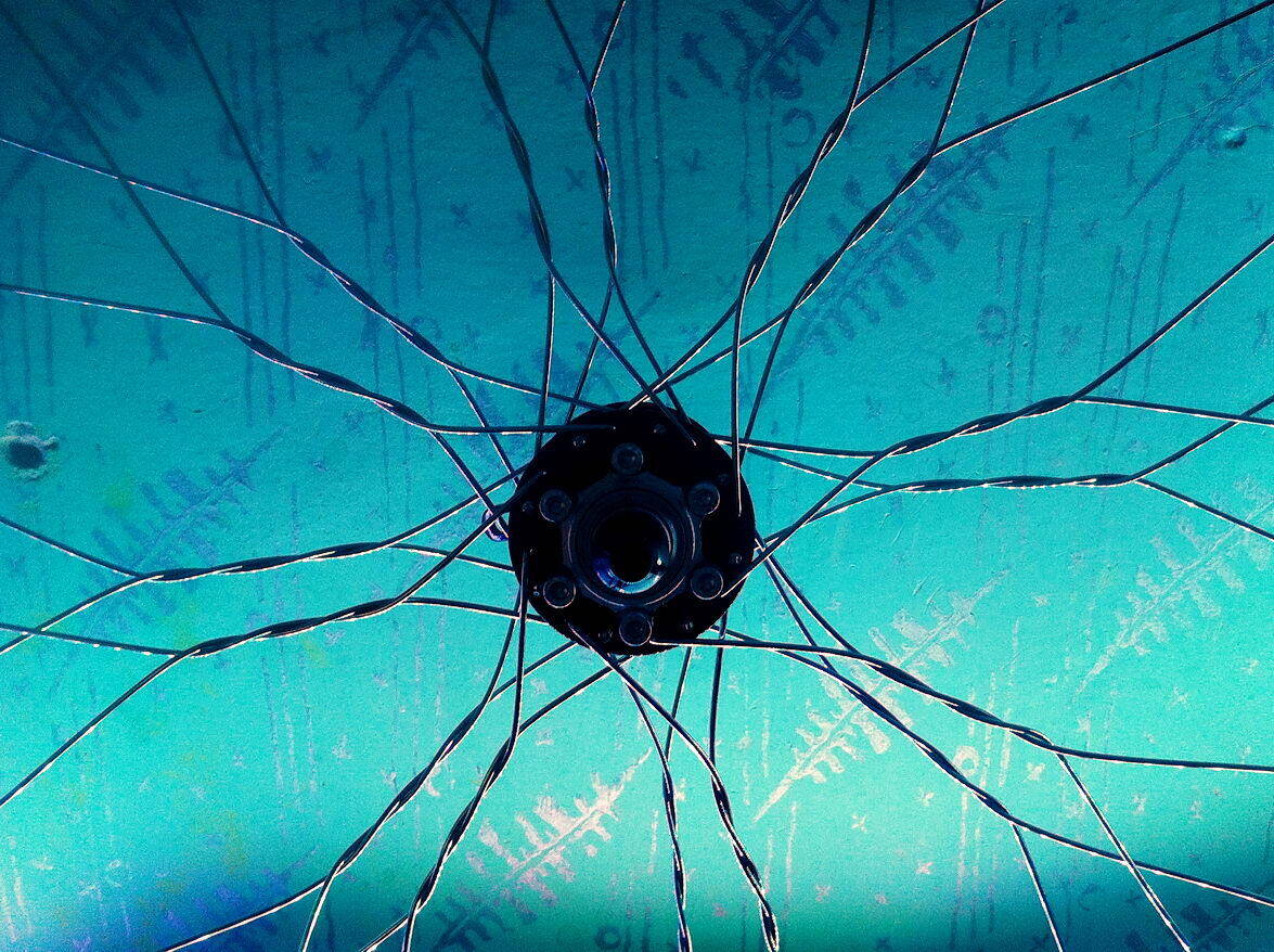

Спицовка от души )))))

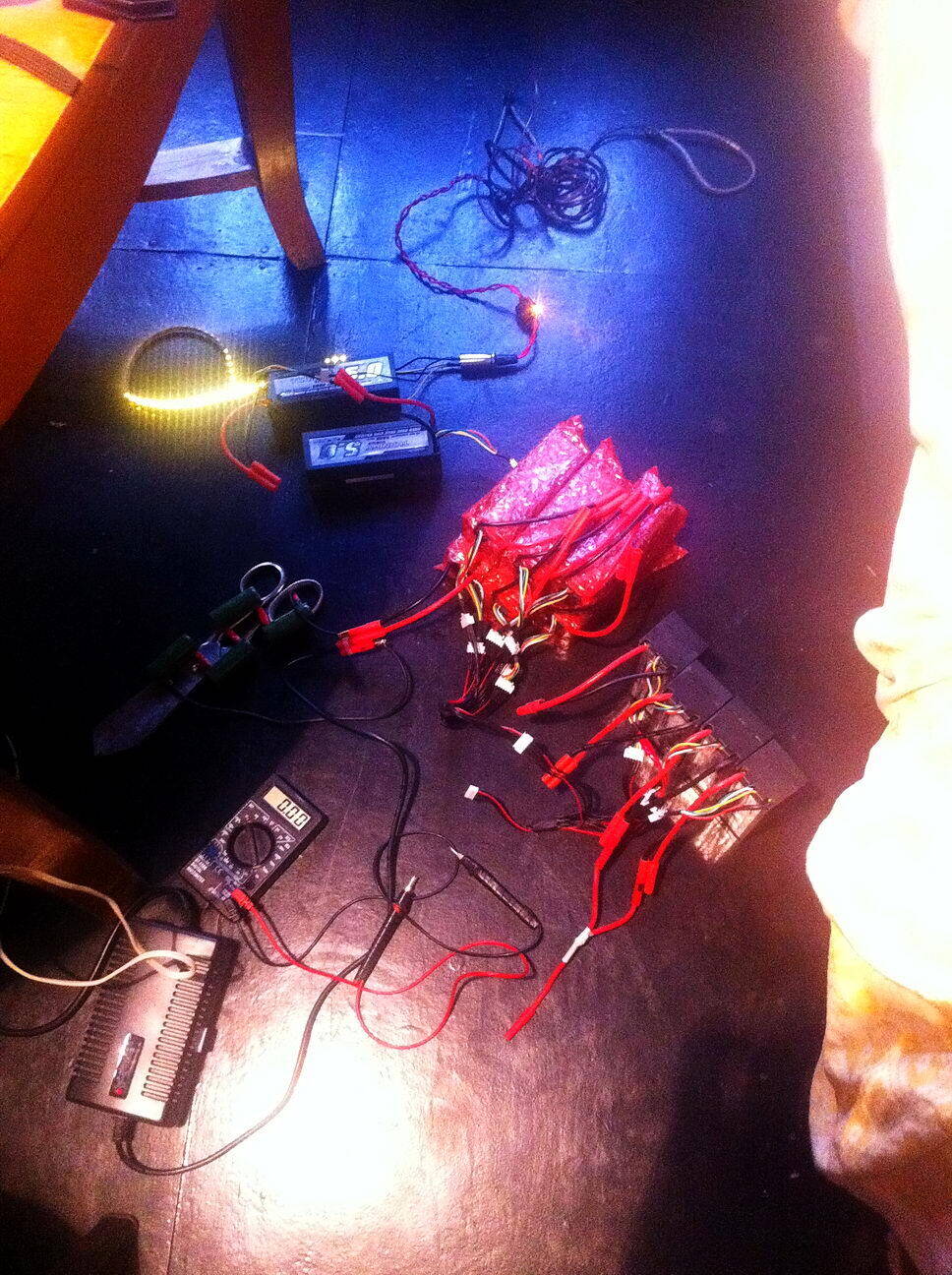

Какой практической информацией можете поделиться по литиевым батареям?
Например: Выбрал элементы Х, от того, что они....
СообщениеДобавлено: 15.03.2014 18:30
Сообщения: 225
Зарегистрирован:21.04.2008
Без проблем!
Выбрал "народные котлеты" которые рекомендуют опытные ребята на упомянутом форуме.
http://www.hobbyking.com/hobbyking/stor ... _pack.html
отличаются низкой ценой, маленьким весом и огромными разрядными и зарядными токами (1 батарея весом ~500 грамм способна нормально выдать 1500 Ватт мощности безболезненно!!!)
так же удобно компоновать любой набор, на пример:
- 45В 20АЧ
- 60В 15Ач
- 85В 10Ач
из особенностей - требуют ОЧЕНЬ ТЩАТЕЛЬНОГО контроля над зарядом и разрядом

Сколько весит весь велосипед (вместе с рюкзаком, в котором лежат аккумуляыторы)?

Вел примерно на 7 кг тяжелее стал
Аккумы весят от 2 до 7,5 кг
Макс скорость которую можно развить зависит от контроллера и рабочего напряжения. Есть народ и 100 развивает, но там много тюнинга. "с завода" 48В версия выдавала 38км\ч
я максимально развивал 68км\ч, но это было за фурой в воздушном кармане, так - стабильные 55 и в горку 50км\ч в режиме 85 Вольт. Но контроллер изначально на 48Вольт был. По всем доработкам направляйтесь на упомянутый форум и "курите" инфу.

Как решили проблему контроля?
ЗЫ. Покупали батареи до начала "литиевой войны" или после?
СообщениеДобавлено: 17.03.2014 20:01
Сообщения: 225
BMS плата, которую я купил с ибэя - отключает заряд при наступлении 4,25-4,30 В на ячейку, что много.
Так же я вычитал что если гонять липольки на 80% их емкости (заряжать до 90%-разряжать до 10%) - это в 2 раза увеличит ее ресурс примерно.
По этому использую вот такие штучки на каждую котлету.
http://www.hobbyking.com/hobbyking/stor ... ector.html
Они просто оповестят в случае достижения критических моментов (с запасом) в случае чего, хотя я до этого не довожу, просто имею на пару элементов больше чем мне надо по емкости. Да, это не оч удобно, но пока такой выход.
