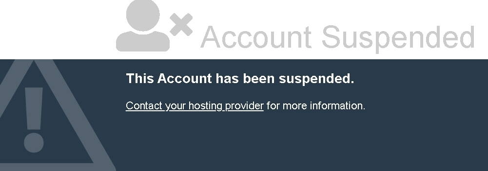

ЗЫ: Хотел зайти на офсайт, посмотреть мануал и модельный ряд, а тут опачки:
http://www.strida.com/
ScreenHunter_.jpg [ 63.67 КБ | Просмотров: 3358 ]
И у производителя Ming Cycle такая-же картинка.

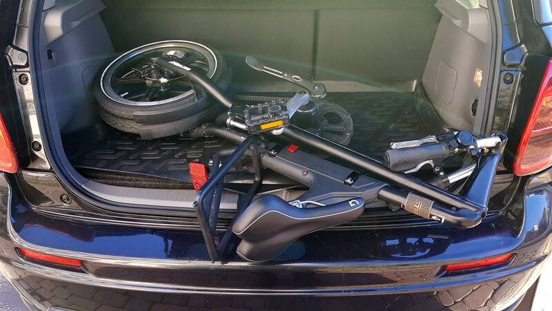

Первая неудача. В багажник хетча жены strida не влезает без частичного складывания спинки заднего сиденья. Ширина багажника 95см, а strida в сложенном состоянии 114см. Даже по диагонали не влезает. :(

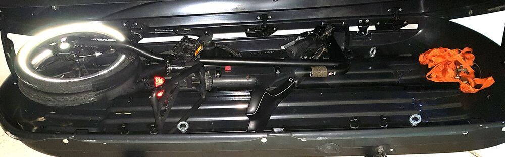

Также провалился тест на упаковку Strida + Brompton в кофр-автобагажник, которым пользуюсь для перевозки вещей в путешествиях (Terra Drive 440л). Вдвоем они там не уживаются.

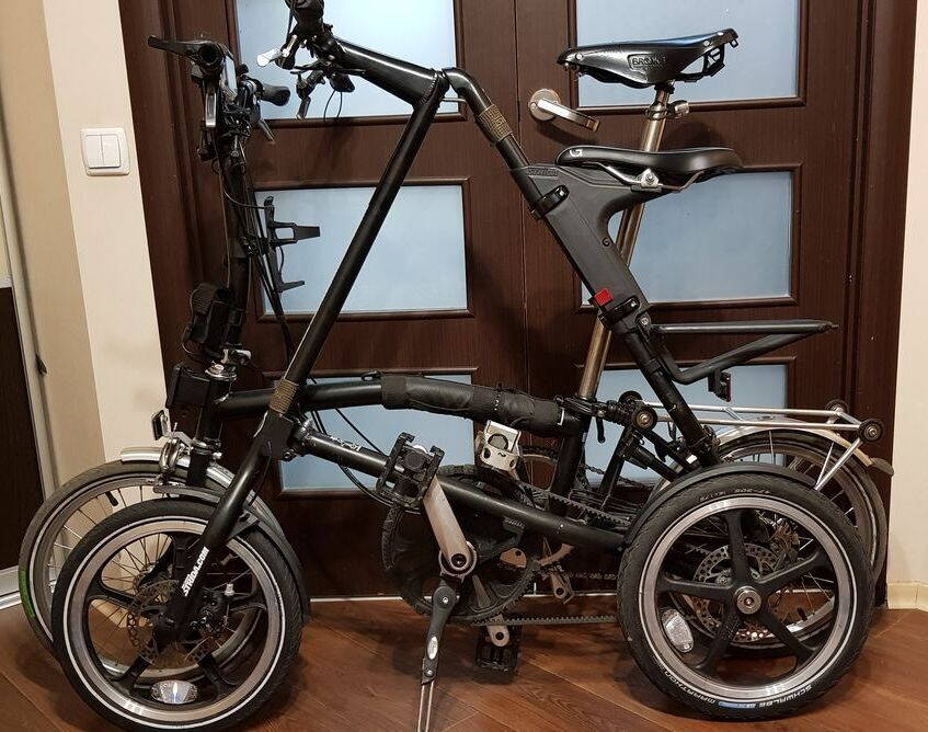

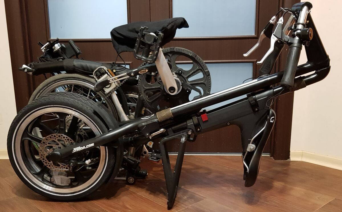

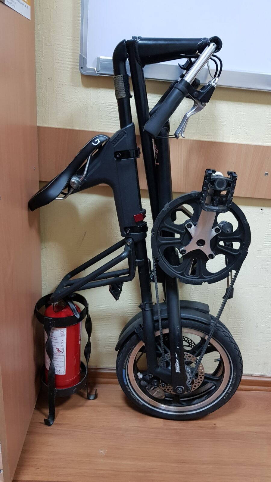

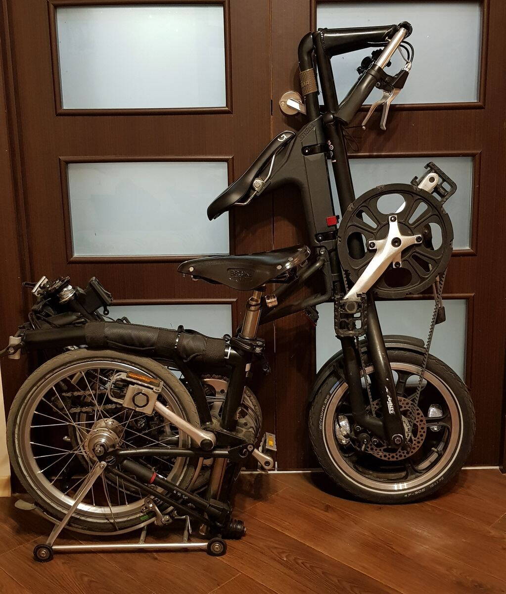

Сравнение габаритов Strida vs Brompton, в сложенном и разложенном состоянии.
20200113_201413.jpg [ 117.21 КБ | Просмотров: 3246 ]
20200113_201944.jpg [ 197.44 КБ | Просмотров: 3246 ]
20200113_200747.jpg [ 143.1 КБ | Просмотров: 3246 ]
Как вивдим, у Strida немного меньше диаметр колес, немного короче база и существенно ниже седло в верхнем положении. Впрочем, последнее спорно, т.к. есть еще какой-то штифт в системе регулировки седла, который переставляется в 2 положения.
В сложенном состоянии Strida длинная, Brompton почти квадратный.
