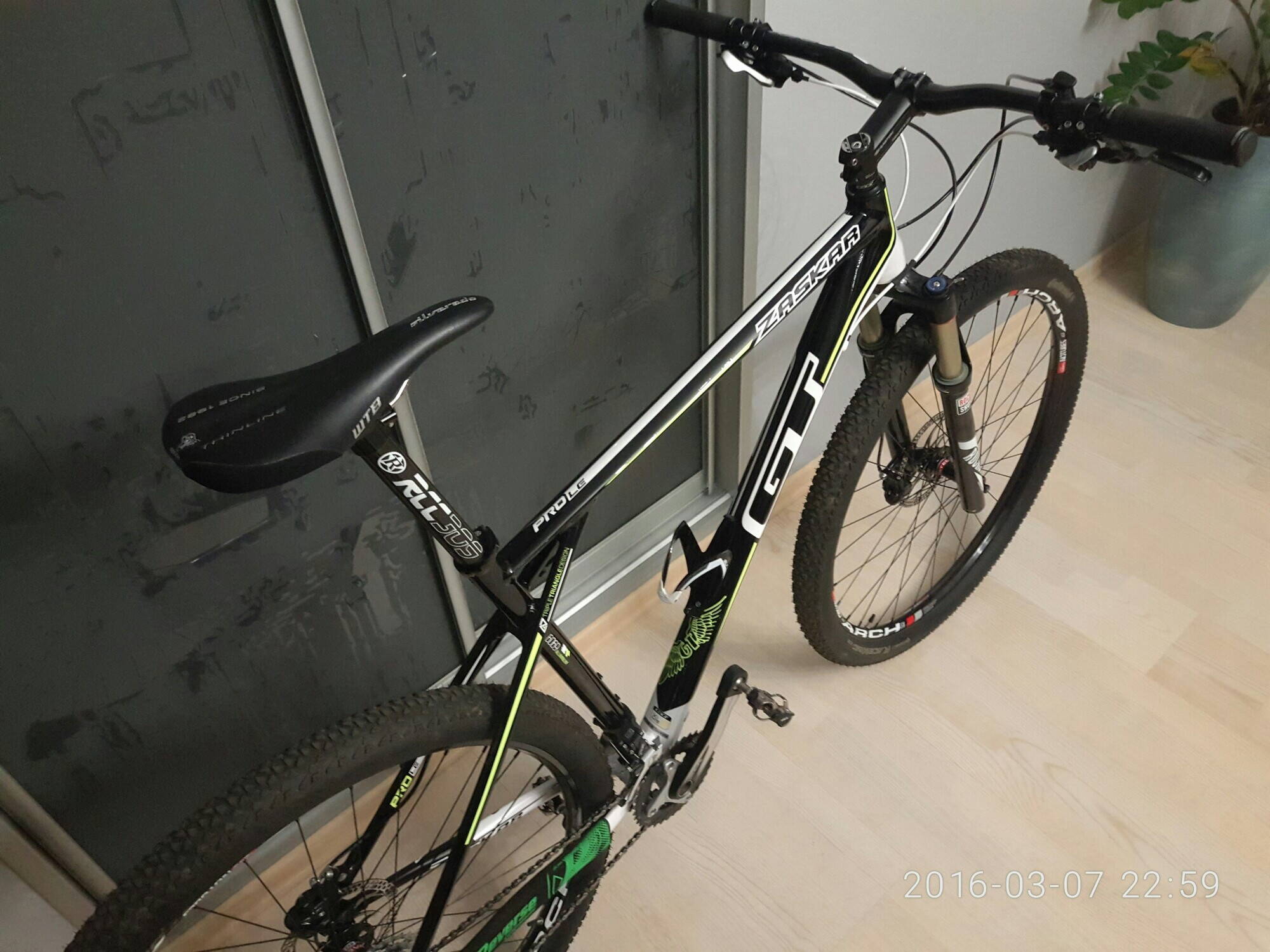

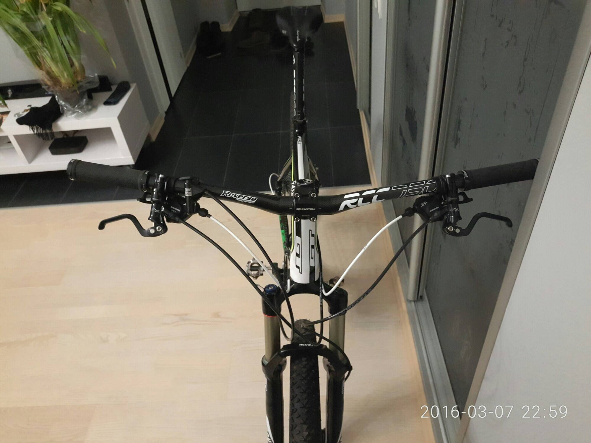

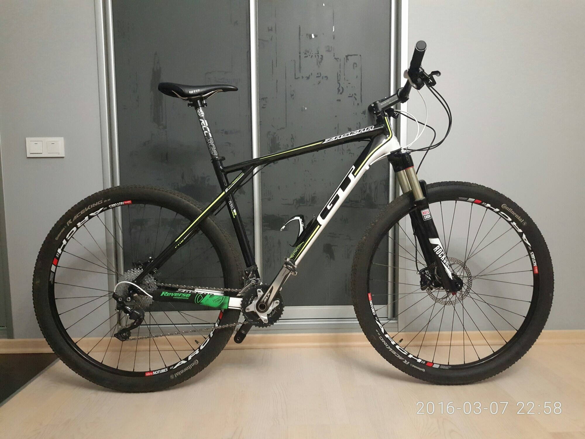

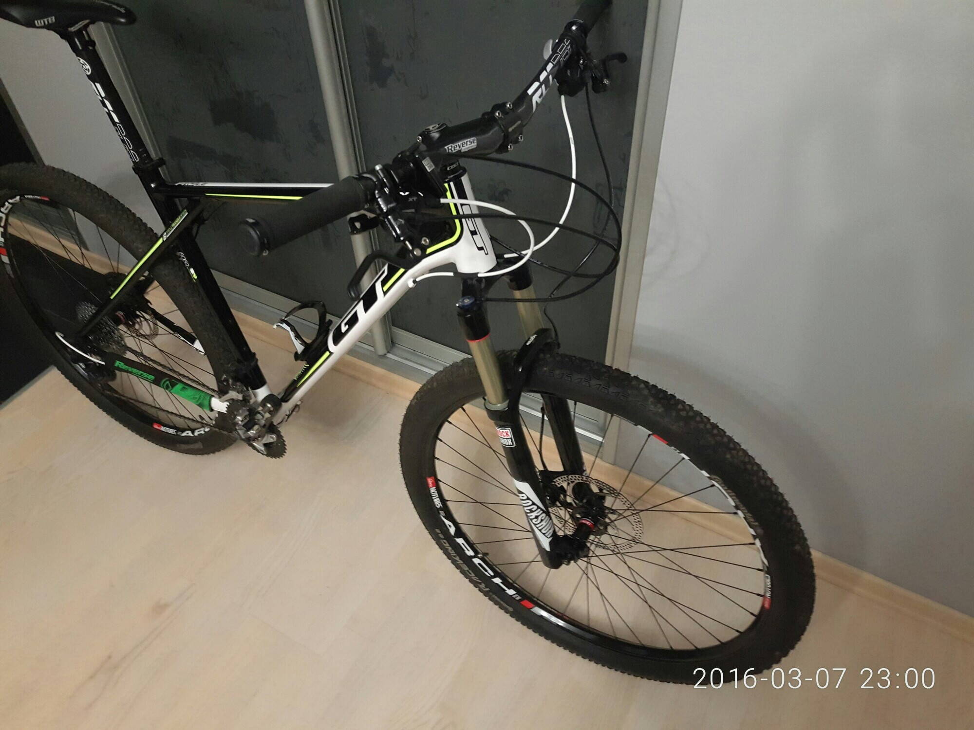

А вот, что получилось за зиму собрать:
Рама Zaskar LE 9R PRO: Сварная алюминиевая конструкция Triple Triangle™, изготовленная по технологии Speed Metal Ultra™ с применением гидроформинга. Геометрия, адаптированная для колес 29". 2-х элементное крепление дискового тормоза Post Mount. Сменный держатель заднего переключателя. Кованые дропауты, кареточный узел и рулевой стакан Tapered 1.125-1.5"
Вилка: RockShox Recon Gold TK 29 Solo Air, 100 мм хода
Система: Shimano SLX, FC-M675, 38/24T
Каретка: Shimano SLX
Педали: Shimano XT PD-M780
Передний переключатель: Shimano SLX FD-M676, 2X10
Задний переключатель: Shimano Deore XT Shadow Plus, RD-M786-GS
Манетки: Shimano Deore XT, SL-M780
Кассета: Shimano XT CS-M771 (11-36 10-зв.)
Цепь: KMC X10
Обода: Notubes ZTR Arch Ex
Покрышки: Continental Race King 29x2,2", Folding Bead
Передняя втулка: Novatec D711SB
Задняя втулка: Novatec D712SB
Спицы: Sapim Race
Передний тормоз: Formula RX, ротор - 180 мм
Задний тормоз: Formula RX, ротор - 160 мм
Тормозные ручки: Formula RX
Руль: Reverse RCC-750 карбон
Вынос руля: Easton EA50
Грипсы: Reverse Classic Lock-On
Рулевая колонка: FSA No.42
Седло: WTB Volt Pro
Подседельный штырь: Reverse RCC карбон
Вес велосипеда 11,8 кг (размер рамы XL)

Руль широченный, я бы укоротил до 700мм, ну хоть до 720мм. А так зачетный конь вышел. Где наклейки на вилку брал?

В стоке руль 710 был, в принципе у меня рост 190, руки длинные, думаю будет удобно (обрезать его всегда успею). Наклейки брал здесь на форуме, продавца очень рекомендую. Вот ссылка на тему http://xt.ht/phpbb/viewtopic.php?f=83&t=207367

Що до руля, то я при зрості майже 180 поставив 720 руль бо минулий 620 був дуже вузьким по відчуттям. Мені подобається. Дуже все це ідивідуально.

Мне руль 750 очень удобно. Насчет вилки, вы катали и на Gold и на Reba?

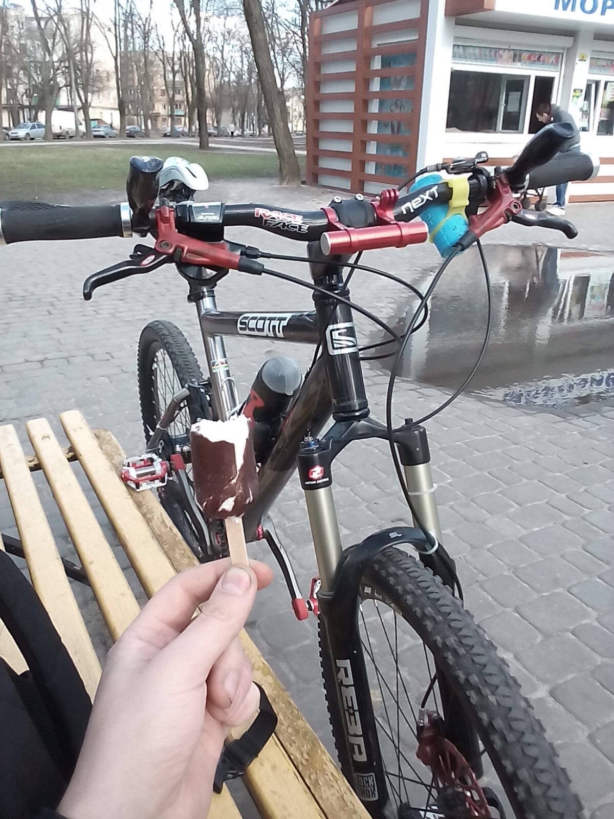

Так в какую разницу ты ожидаешь? Они одинаковы. Катал на реконе. Прямо сейчас на фото :smile: :facepalm:
