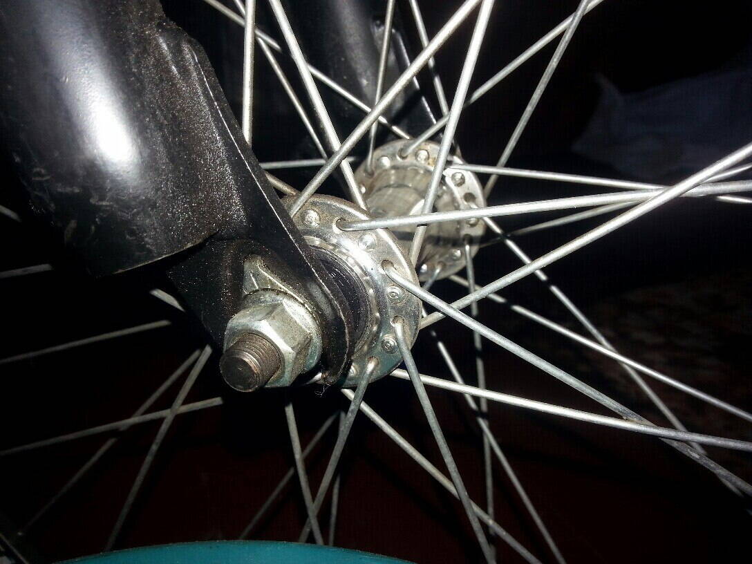

Здравствуйте уважаемые велосипедисты. Помогите довести до ума сие чудо, которое оказалось в довольно плачевном состоянии. Попрошу советы типа сдать его в метал или просто выбросить не давать, ищу помощи а не стёба :)
Сразу уточню, в велосипедах понимаю не много, по этому за терминологию и некоторые глупые мысли сильно не пинайте. :smile:
И так, купил за смешные деньги, но нужно внимание. Вот описание продавца : "Новая цепь, звезды, каретка, втулки на QUANDO на промах"
Что мне нужно сразу, для нормальной эксплуатации:
-Передний тормоз. Нет ни самого тормоза ни ручки. Задний ну так себе, может если смазать он и начнет работать.
-Переключатель на передние звездочки. Нет ни переключателя ни "переброски".
-Передний амортизатор что-то слабо работает. Он ремонтируемый или искать другую вилку?
Из этого следует, что мне нужно купить:
-Пару ручек тормозов.
-Передние тормоза, или сразу комплект.
-Манетки, тоже комплект.
-Передний переключатель скоростей. Задний под вопросом.
С ручками все понятно, какие понравились - те и бери. V-brake любые подходят, или они чем-то отличаются?
Может еще что-то посоветуете?
Комментарий к файлу: Собственно, сам вельчик.
1.jpg [ 229.08 КБ | Просмотров: 3040 ]
2.jpg [ 202.65 КБ | Просмотров: 3040 ]
3.jpg [ 177.41 КБ | Просмотров: 3040 ]
4.jpg [ 215.8 КБ | Просмотров: 3040 ]
5.jpg [ 213.46 КБ | Просмотров: 3040 ]
Комментарий к файлу: Эта переброска имеет право на жизнь, или стоит купить хорошую б.у.шку?
6.jpg [ 241.97 КБ | Просмотров: 3040 ]

Добавил фото в первый пост.

Подскажите пожалуйста по переключателям скоростей. Они выбираются только под количество звезд задний, и под размер звезд передний? Или еще и по способу крепления? Интересует именно различие по типам, с ценами и качеством и так понятно. Смотрю на Треке и на Океане задние переключатели закреплены по разному.
И еще вопрос, тот переключатель что сейчас на океане (фото в первом пост) можно настроить, или стоит купить что-то поновее?
