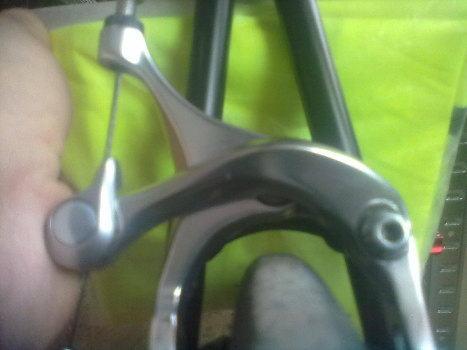

Доброї пори доби!
Вирішив придбари пару нових покришок Schwalbe Marathon Performance GreenGuard 622x28, але не впевнений що резина пройде по рамі (див. фото).
От у мене і з`явилось питання: Яка висота 28 мм покришки?
Якщо ви катаєтесь на такій резині буду вдячний за інформацію.
Комментарий к файлу: зазор
110320181070.jpg [ 124.65 КБ | Просмотров: 3418 ]

Якщо у тебе стоїть 23, то 28 не встане. Якщо це 25, то має влізти.

Зараз стоїть Schwalbe Durano Performance RaceGuard 700x23C на ободі 15с ще зазору близько 7мм.

Высота примерно 28мм +/- небольшая трамвайная остановка. Точнее (и реальнее) вам никто не скажет, потому что в конечном итоге высота и ширина покрышки будет обусловлена тем, как она села на обод. Ну а обода все разные, если мы говорим про "ловлю" миллиметров. Более того, у самих покрышек есть технологический допуск, и там тоже размеры бывают плавают в зависимости от партии. Толку вам с того, что скажем у меня на ободе DT Swiss R23 высота Conti 4 Seasons составляет ~27.5...28.5мм в зависимости от давления?
Уверенно можно сказать, что 26мм и 32мм точно из 28й не получится :) Если от нынешней 23й зазор 6-7 мм то уже рискованно ставить 28ю. Зазор между калипером тормоза и резиной в 1-2 мм приведет к тому, что калипер будет работать "отбойником" всего что прилипло к покрышке. Спустя некоторое время царапин на нем будет предостаточно, если для вас это имеет значение.
Как компромисс можно поставить 25-26мм, она и быстрая и дорогу будет держать лучше чем аналогичная 23, и при этом не будет проблем с просветом.
26 может быть, швабля часто заужает, или измеряют на широких ободах. Например, у меня Лугано 25 на на ободе 14 мм на самом деле 23 мм (по ширине и высоте).

Свершилось чудо, други мои! Я ПРОЗРЕЛ!!! %)
У меня тут стоит на втором станке Фокус Арриба моего друга, со Шваблевской резиной 28й Lugano.
Так эта мерзость оказывается 27мм по ширине, и 25 (!!!!!) по высоте!
Шваблю покупал раньше только на байк, а теперь еще 25 лет вообще покупать не буду. А была когда-то приличная контора... :sad:
tanyushka-imp
Если вы ориентируетесь на Schwalbe, то ситуация еще больше усугубилась :wink:
Остается только метод проб, ну или как-то найти индивида с ободами как у вас и с искомой резиной, чтобы точно узнать что вас ждет.
