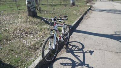

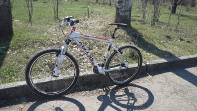

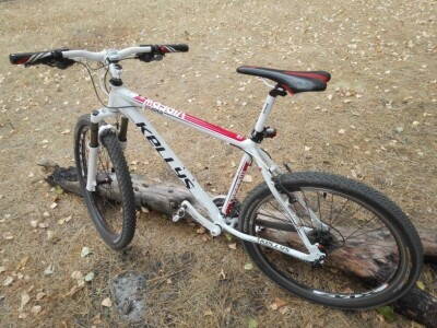

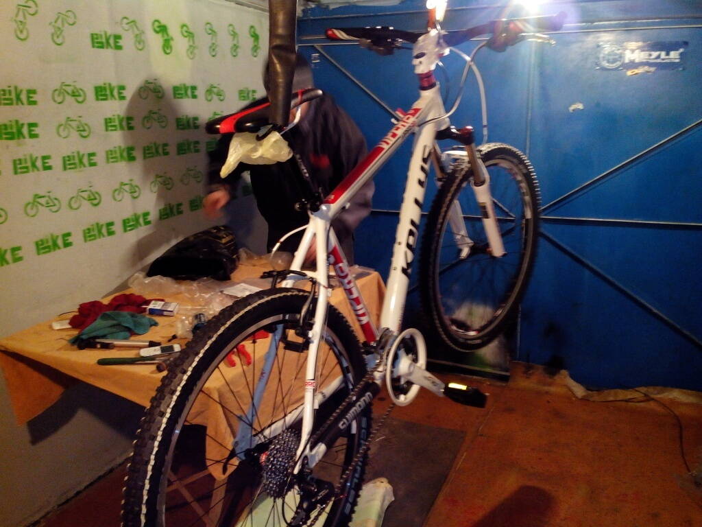

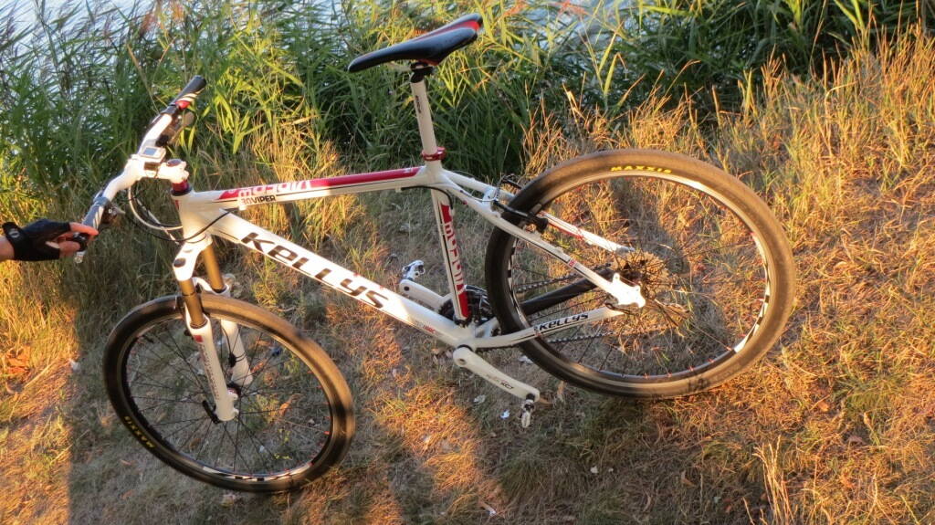

Всем привет! В июне 2014 года я стал обладателем ( и «заболел» велосипедом :D ) Ардис инфинити,- «горняк, колёса мощные,дисковые тормоза» :facepalm: это впечатление было до посещения веломастерской на студентческой, где ребята( Александр и Леонид :beer: ) сделали ТО (кста «дисковый» передний тормоз постоянно приходилось подстраивать, да и вообще тормоза стрёмные- зум если не ошибаюсь стояли). Спросил у ребят, а что мона докупить ещё? Ну говорит- « это как бы велосипед… кароче катайся в удовольствие, а там поймешь!». Катал я на нём не долго)Ну я зашёл в нет, нашёл модель ардис инфинити и тут на ХТ отзывы и услышал слово «ашан». Снова приезжаю к ребятам) Горю, а как лучше поступить с этим ашаном, ну купи раму алюминьку и перекинем всё, там что-то докупить прийдётся… Я долго читал форумы, советовался и решил таки продать ардис :cool: . Продал и купил раму KELLYS 2014 VIPER 30 белая с красным, тогда курс ещё только начинал удивлять :shock: новая по цене 1500 грн. Далее начал покупать постепенно запчасти, читал форумы, советовался с вело механиками… И вот в январе ребята собрали в кучу мои зч :bottle: На вилке РСТ проехал около 300 км и заменил :evil: Это было круто!!! Марзоччи класс :good: Правда я другие не пробывал, но тот зум и рст- колесодержатель. Да и начитался, что мурзы тех годов хорошие, не то что нынче). Потом я укатал Рапид робы, они та по асфальту на глазах тёрлись( решил таки поставить Максис Детонатор 1.5 Вот это тоже было круто, так как велик полетел, ну скорость и ранее набирал, а вот поддерживать скорость стало проще. Да и по весу колёса облегчились) В перспективе приобрету Конти Рэйс Кинг, хвалят их. Педали на промах это хорошо, но советовали контакты, хотя были и противники, на форумах тоже много страшилок) Но заказал и мне привезли контакты Шимано 520, велотуфли я уже кпил, педали снял и отправил (продал), а вот на контактах пару раз за несколько дней завалился, смешно так). И это тоже было круто, не знаю как я раньше без них катал?) Теперь вот поменял подседел на белый ФСА алюминий, так как о карбоне отзывы не очень. Руль заказал ФСА белый китай карбон, хвалят, да и цена норм.Проехал 1400 км :velobig: Остальное по мере износа. Наверное :oops:
Ах да, вес менее 13 кг, точно надо взвесить :smile: - 12.6 кг, 11.4
Рама KELLYS VIPER 30 19.5 2014 год
Вилка RST Gila Tnl 100 mm Marzocchi MX Comp Air 120 mm 04
Обода перед и зад Mach 1 MX 32
Втулки передняя Novatec A141 SB, задняя Novatec 802 SB промы
Спицы Mach 1
Колесо переднее- ОБОД 26 SUN UFO 559 32H, chosen втулка промы, спицы DT Swiss Super Comp 2.0-1.7-1.8 мм
колесо заднее- Обод бескамерный 26 Stans NoTubes ZTR Arch 32H, втулка Sun Ringle Eco Shimano 32H , спицы DT Swiss Super Comp 2.0-1.7-1.8 мм, установлено бескамерно, герметик Stans
Тормоза Shimano BR-M431 AVID - Single Digit 7
Тормозные ручки Shimano Avid SD-7
Шатуны SR SUNTOUR XCT V3 Shimano FC-M552, звезды 36/24
Манетки Shimano SL-M410 Alivio 3х8 speed X9 8-Speed Twist Shifter X7 3-Speed Twist Shifter
Касета Shimano Alivio HG51 11-32
Цепь KMC Z-92 (три штуки)
Передний переключатель Shimano Acera FD-M360 Shimano SLX M665
Задний переключатель Shimano Alivio RD-M410 Shimano XT RD-M773 Shadow
Руль UNO HB-RB12L 680 mm FSA K-Force660 mm китайкарбон
Вынос UNO 100 mm
Подседел UNO FSA SL-250 350 mm
Седло Selle Italia X1 Selle Italia Flite
Грипсы Velo Velo VLG-1381A
Педали FPD 388 Shimano m-520
Покрышки Rapid Rob 26*2,25 Maxxis Detonator 26x1.50" Continental Race King RaceSport 2.2 зад и Continental X-King RaceSport 2.4 перед
Камеры cst Maxxis Ultra Light, 26x1.50/1.90 Maxxis Ultra Light 1,9-2,1
Фонарь Convoy S2
Мигалка Longus
Комп Echowell bri3

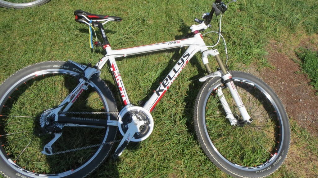

- это настолько разные покрышки стоят одновременно? Правильно понимаю что это перед и зад?

ВЫ не правильно поняли, ну или прочитайте разок) сначало были рапид роб, стёр, поставил детонаторы, перед+зад :edunagvne:
 Заголовок сообщения: Re: KELLYS VIPER 30
СообщениеДобавлено: 15.07.2015 19:57
Сообщения: 772
Город: Николаев
Зарегистрирован:12.06.2014
потому и спросил что стремно на сликах на переднем колесе
на мой взгляд лучше спереди зубастая и цепкая, сзади - слик или полуслик.
сам езжу спереди рапид роб - сзади харрикейк, и накат хороший, и перед прочно держит дорогу.
по теме - яркий хороший велосипед, одобрямс :yes:

Спасибо :roll: ща детонаторы для города... позже вот возьму пару Рейс кинг будет не стрёмно по лесам)

Получилось красиво . Рекомендую поменять защиту пера на прозрачную наклейку и для лучшего переключения укоротить рубашки . А в местах соприкосновения рубашек с рулевым стаканом так же проклеить защитной пленкой
Спасибо :roll: защита пера там и заводская есть прозрачная, поставил ещё эту, может Вы и правы и убрать "мочалку" и доклеить ещё прозрачной...
В местах соприкосновения рубашек и раму наклейки есть, но наверное надо их обновить, а то уже грязь по краям). Переключается всё отлично, не знаю где можно ещё укоротить рубашки :oops:

Классные покрыхи для грунтов.Обе лучше подойдут назад(хотя X-King-перед тоже норм.).Хорошо нужно набивать(меньше колятся,лучше держат в поворотах).2.0" назад в самый раз.
СообщениеДобавлено: 02.10.2015 16:05
Сообщения: 140
Зарегистрирован:20.09.2014

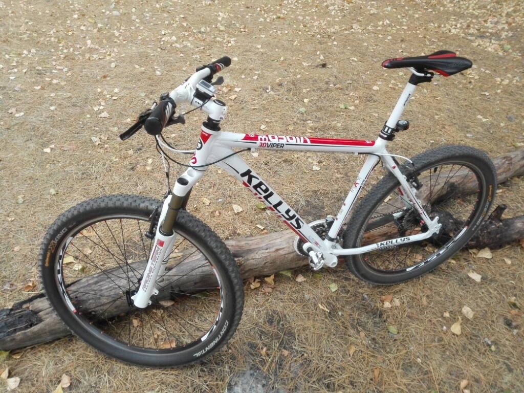

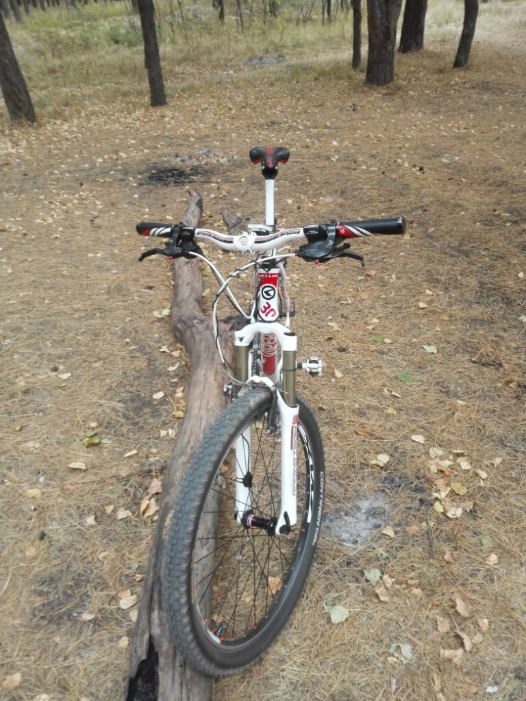

Все таки поставил Continental Race King RaceSport 2.2 зад и Continental X-King RaceSport 2.4 перед, много читал, спрашивал и на других форумах... Сначала накачал более 3 атм. проехался ну никакого профита :sad: Потом методом научного тыка-спуска дошел до очень низкого давления но стало комфортно! Ещё почитал отзывы, советы :eek: кароче нашёл их давления под свой вес- переднее 1.5 атм. зад 1.6 атм. и ЭТО классно!
Они как доп амартизаторы, при том что у меня ещё и вилка низкого давления получилось очень камфортно :good:
теперь стараюсь катать только грунт, это просто сказка на них по грунтам :smile: По асфальту немного таки есть шум, но я думал будет более гудеть :) Их стихия сухой грунт :wink:
Пробывал тормоза Авид вибряки с ручками, понравились, захотел себе такое, поставил. Разница есть в лучшуюю сторону! Фото позже
