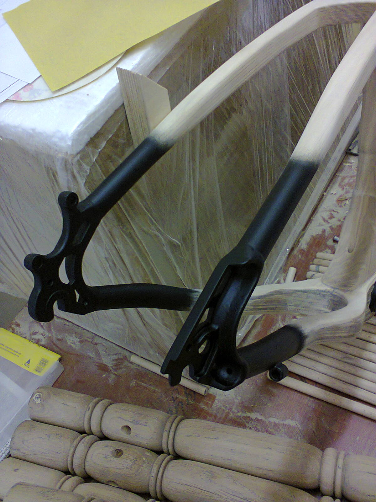

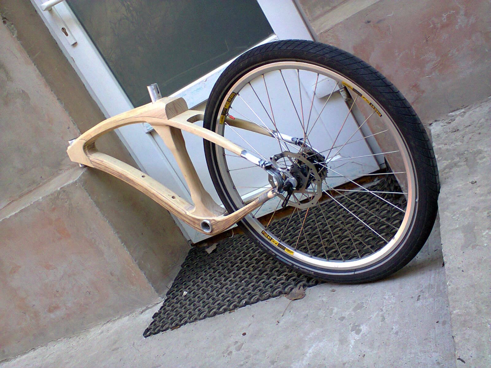

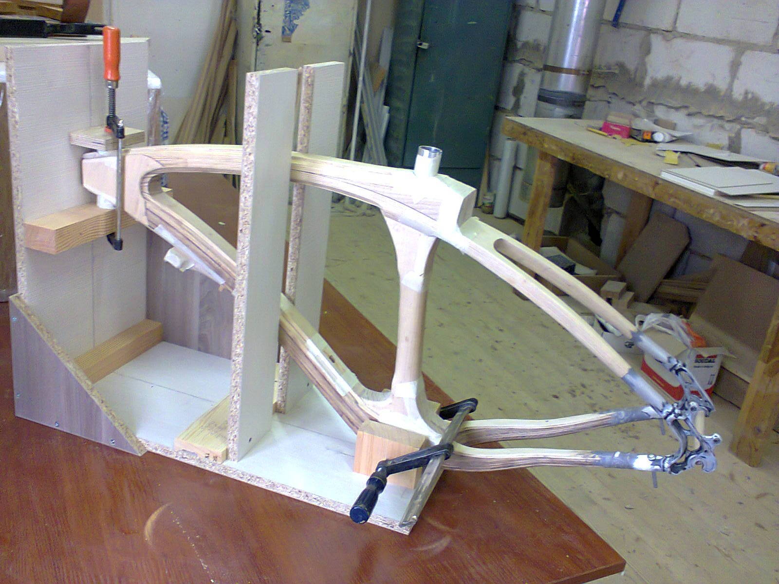

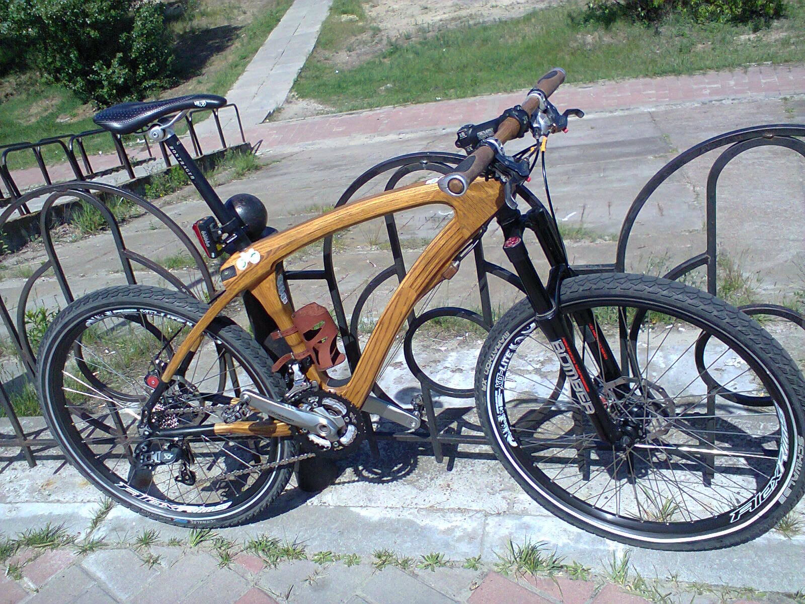

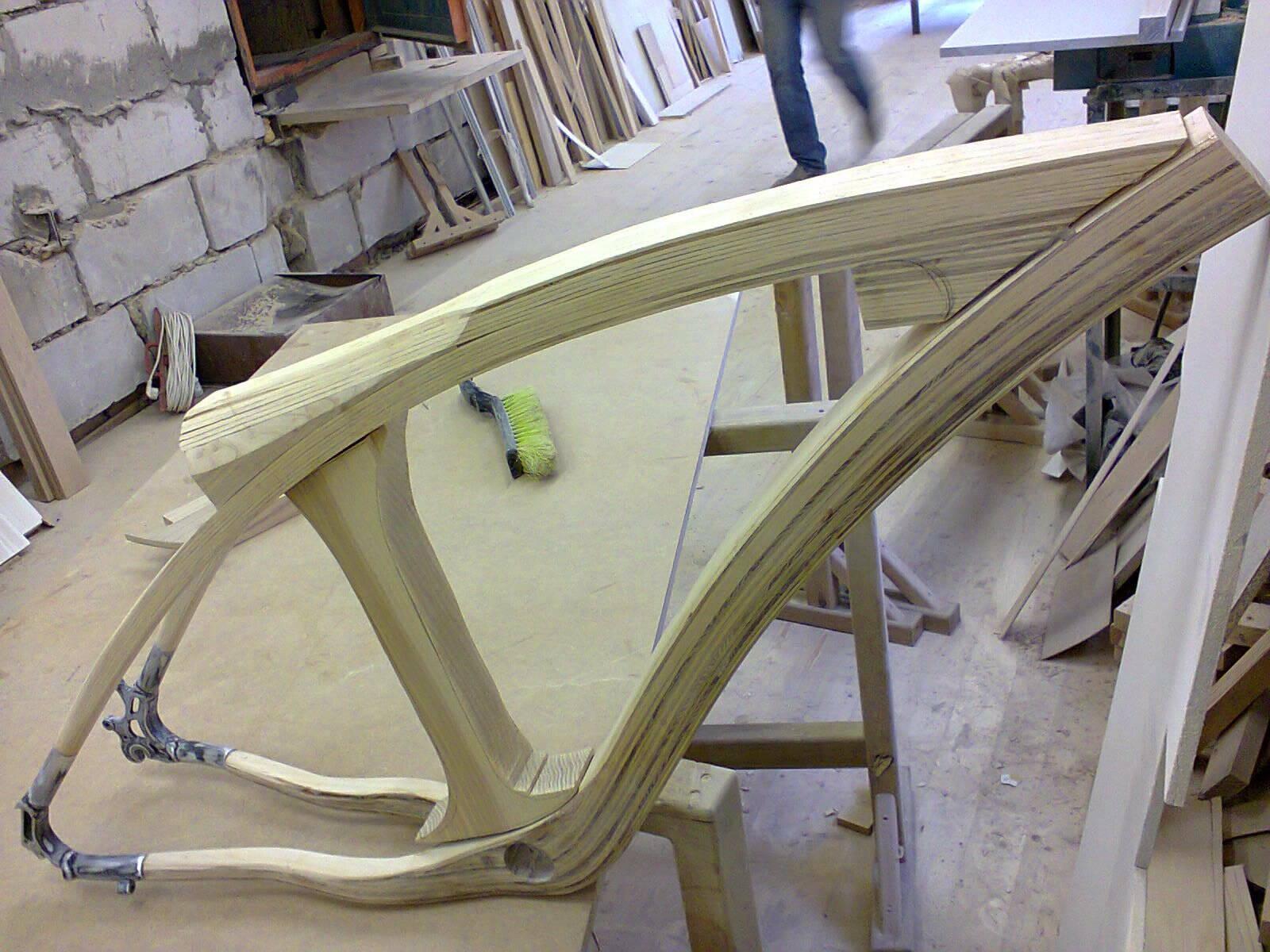

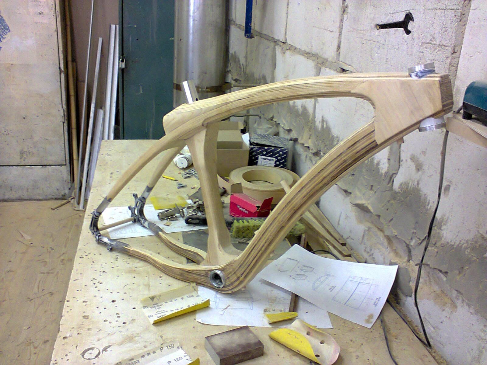

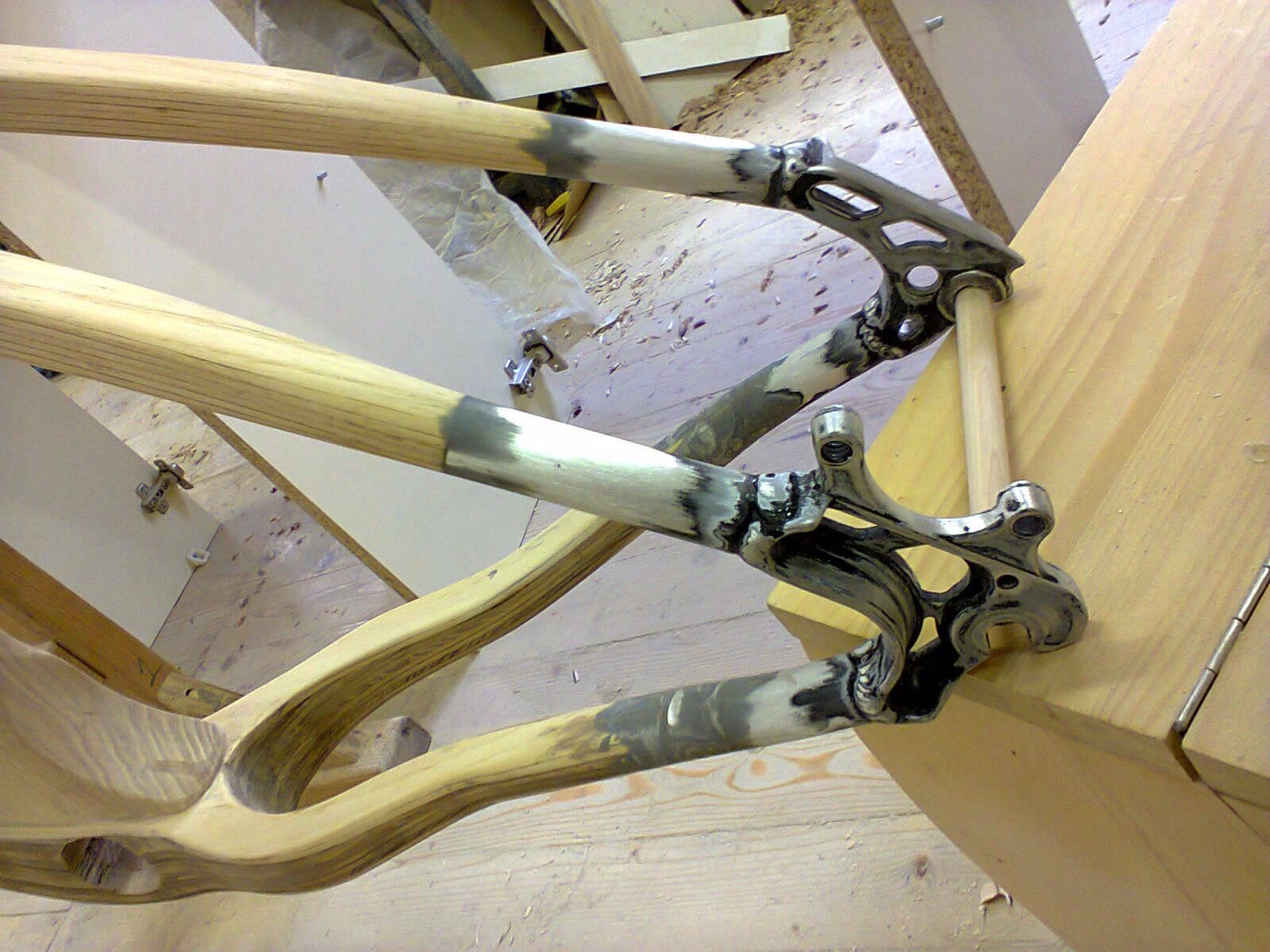

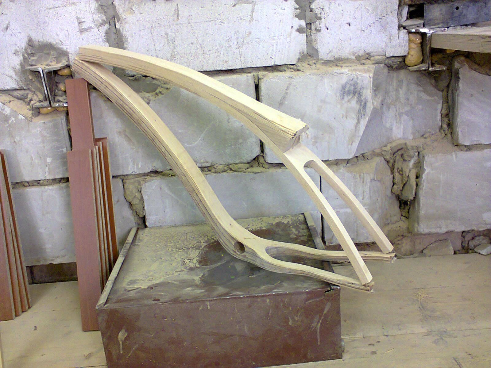

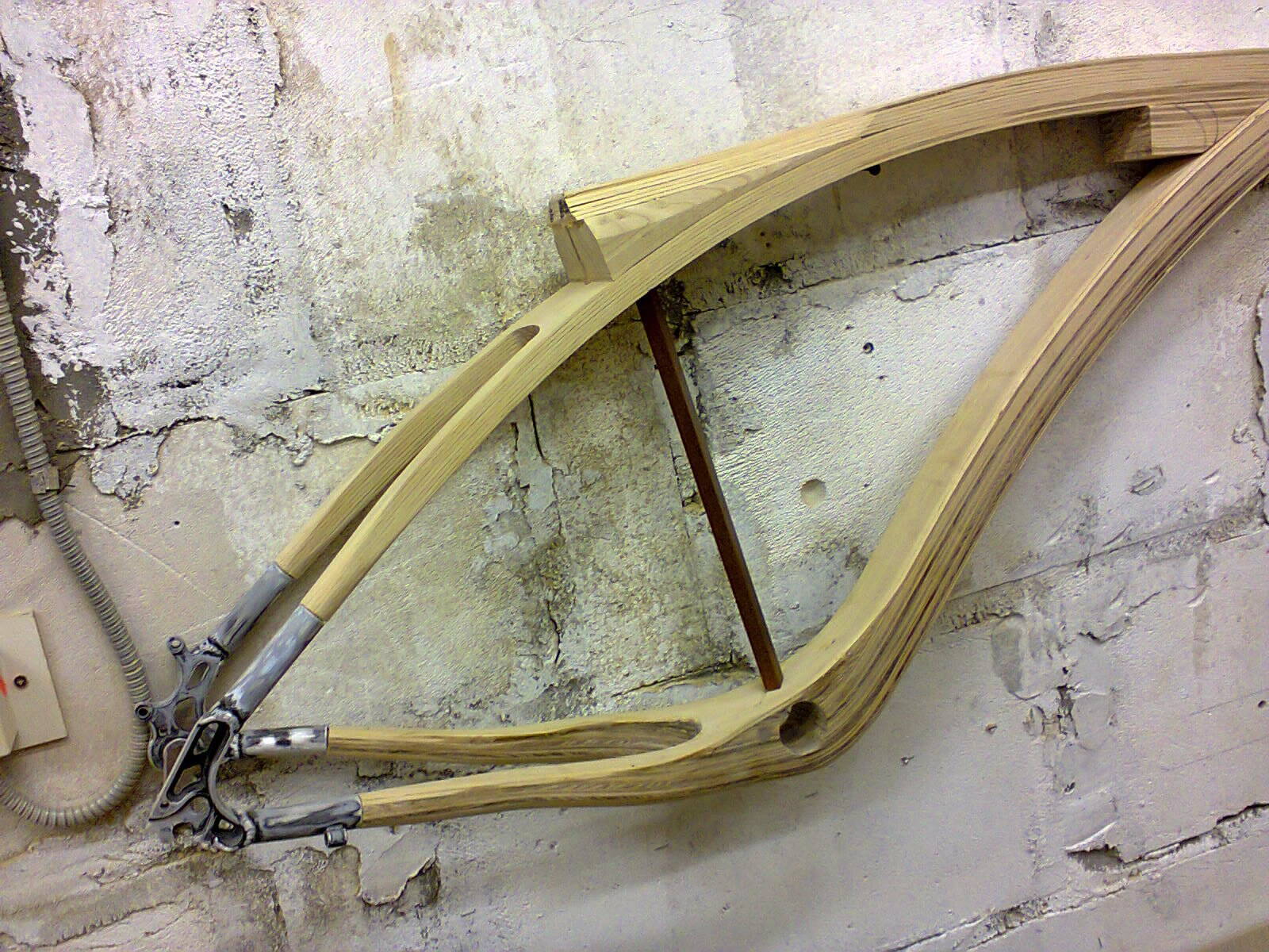

ТЕХНОЛОГИЯ ПРОИЗВОДСТВА В КАРТИНКАХ(МОЖЕТ КОМУ ПРИГОДИТСЯ). НА ДАННЫЙ МОМЕНТ ПРОИСХОДИТ ОБКАТКА.
Фото0172.jpg [ 349.09 КБ | Просмотров: 7701 ]
Фото0218.jpg [ 491.84 КБ | Просмотров: 7701 ]
Фото0311.jpg [ 333.51 КБ | Просмотров: 7701 ]
Фото0396.jpg [ 339.12 КБ | Просмотров: 7701 ]
Фото0398.jpg [ 309.92 КБ | Просмотров: 7701 ]
Фото0405.jpg [ 351.3 КБ | Просмотров: 7701 ]
Фото0448.jpg [ 375.13 КБ | Просмотров: 7701 ]
Фото0453.jpg [ 258.8 КБ | Просмотров: 7701 ]
Фото0507.jpg [ 256.61 КБ | Просмотров: 7701 ]
Фото0826.jpg [ 563.91 КБ | Просмотров: 7701 ]
велосипед из дерева,carver

Сильно :D по прочности должно быть не хуже карбона , только если без экстрима :smile:

А какой вес у данной рамы?

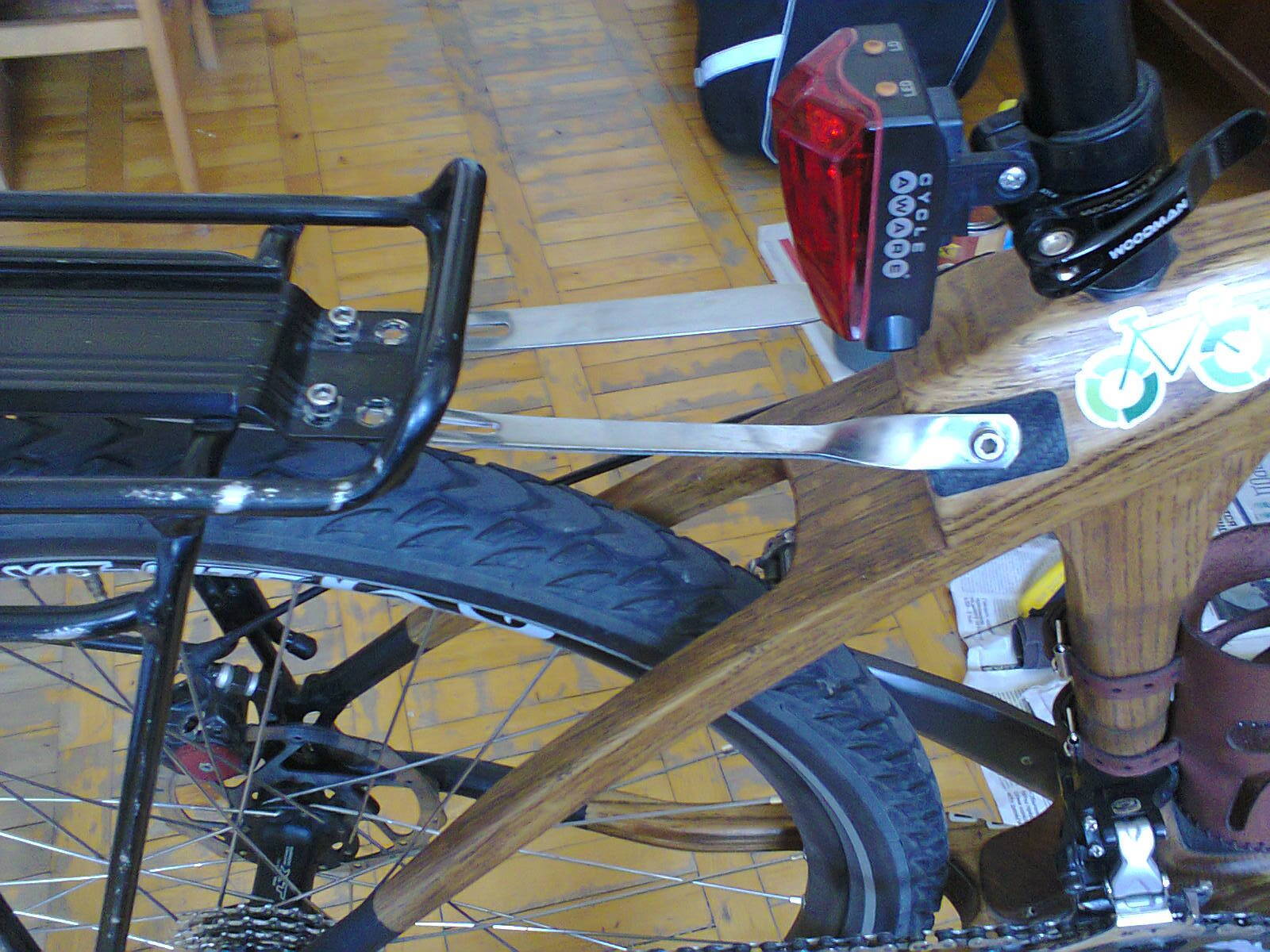

да это же GT! Деревянная рама с кобчиком :-D А если серьёзно и по теме: задний дисковый тормоз не вызывает опасений?

1)вес где-то 3...3,5кг. :facepalm:
2)вел для города , так-что нагрузки небольшие и нечего боятся по поводу тормоза(была даже небольшая покатушка с багажником и велоштанами).фотку сброшу позже.

Красиво и эксклюзивно.В качестве руля-флэта просится бамбук)
А что за древесина?Бук?
 Заголовок сообщения: Re: МОЙ ДЕРЕВЯННЫЙ БАЙК ДЛЯ ГОРОДА.
СообщениеДобавлено: 23.05.2015 15:50
Сообщения: 346
Изображения: 9
Город: киев
Зарегистрирован:23.04.2015
древесина ясень покрытая маслом(из ясеня делают бейсбольные биты,раньше изготавливали шесты для прыжков и части самолётов).на бамбуковый руль не знаю как одеть манетки(технологически не смог или руки не так ростут .:unknown:

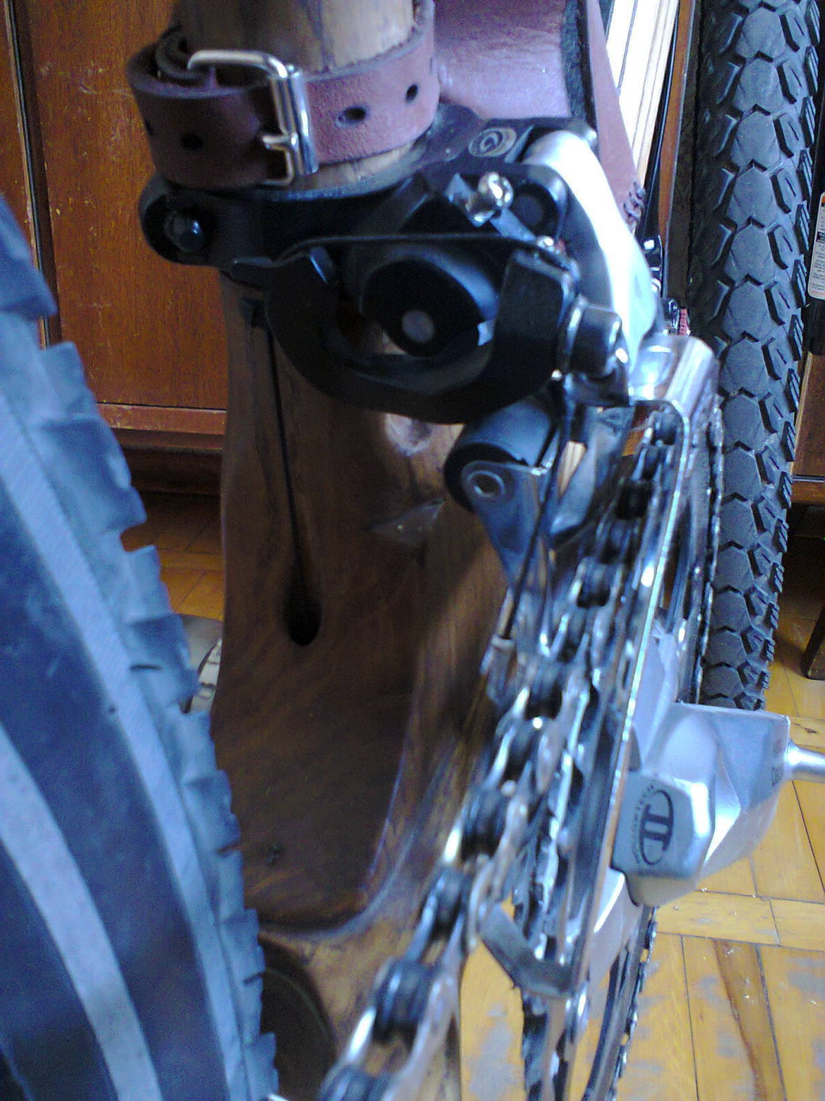

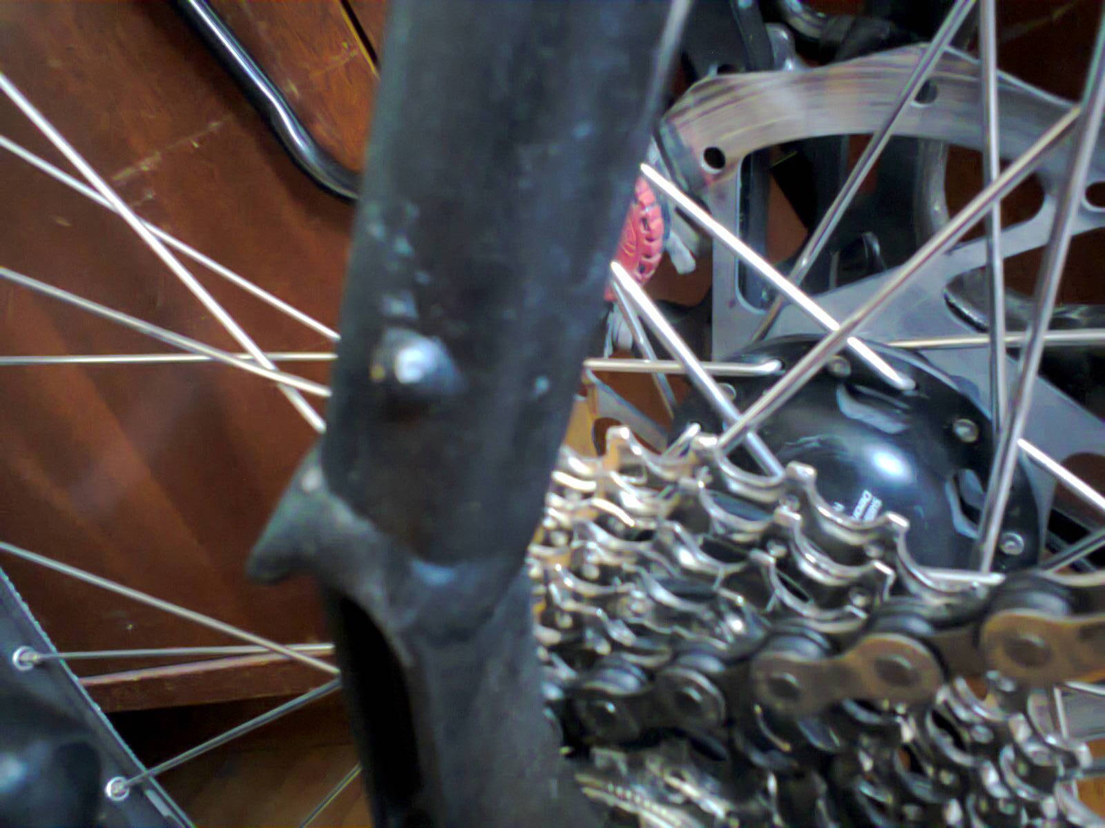

Красиво, но есть один вопрос - задние дропы чем-то закреплены, или просто наклеены? как бы ничто не мешает им сняться назад под нагрузкой. Мне так кажется.

ЕСТЬ ЗАКЛЁПКИ.
Фото0829.jpg [ 209.9 КБ | Просмотров: 7607 ]
