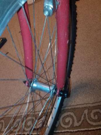

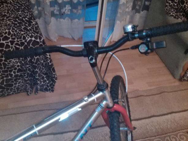

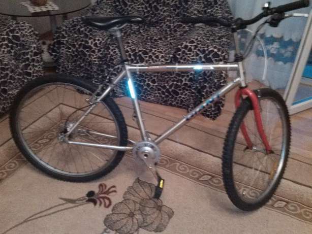

Доброго дня. Довго стояв в підсобці хромолевий старенький велосипед. Колись на ньому катався, але вже маю кращі варіанти. Мав бажання його продати, але за 1500 грн яких давали за нього було жалко віддавати. Вирішив переробити його на планетарку. Маючи в наявності дві 7- ск планетарки Срам та Шимано вирішив не спіша зробити цей проект. Все пока в роботі і сире- сильно не критикуйте.

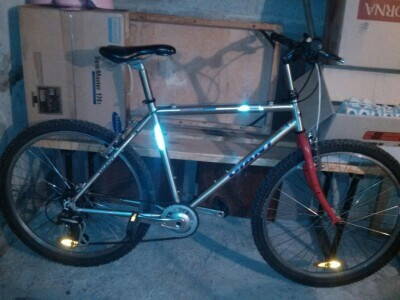

Комментарий к файлу: Таким він був. Тільки зняв шатуни і передню перекидку.
468270364_6_1000x700_velosiped-giant-_rev032.jpg [ 95.83 КБ | Просмотров: 3956 ]

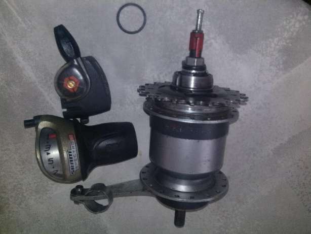

Комментарий к файлу: Срам 7. Варіант 1.
468270364_1_644x461_velosiped-giant-hmelnitskiy_rev038.jpg [ 23.17 КБ | Просмотров: 3956 ]
Комментарий к файлу: Шимано 7. Помив, перемазав. Стан кращий, ніж Срам. Хоча зверху Срам в ідеалі. Шімано чуть окислилась. Але почищу.
468270364_4_1000x700_velosiped-giant-hobbi-otdyh-i-sport_rev032.jpg [ 55.54 КБ | Просмотров: 3956 ]

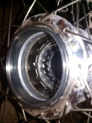

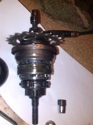

Комментарий к файлу: Срам внутрянка.
468270364_3_644x461_velosiped-giant-velo_rev038.jpg [ 47.13 КБ | Просмотров: 3956 ]

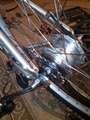

Комментарий к файлу: Стакан Шимано.
468270364_8_1000x700_velosiped-giant-_rev032.jpg [ 53.66 КБ | Просмотров: 3956 ]

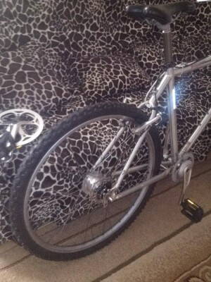

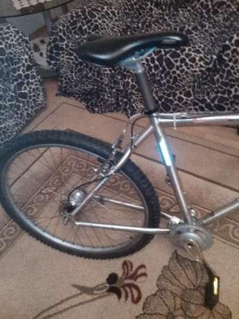

Комментарий к файлу: Дуже добре встало в дропи рами.
468270364_3_1000x700_velosiped-giant-velo_rev032.jpg [ 90.94 КБ | Просмотров: 3956 ]

Далі буде. Загальне фото поки не показую. Там спереду все ще розібране. Думаю вібрейки оставити, а тормозний барабанчик викинути. Зробити вільний хід педалей. Буде сьогодні час ще попрацюю.
Чому зупинився на варіанті 2 (Шимано)-відсутність такого крихкого елемента, як клібокс.

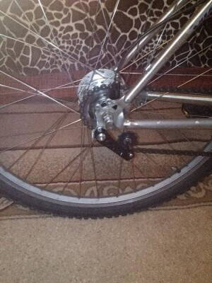

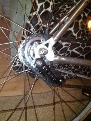

Комментарий к файлу: Буде десь так. Тільки тих кабельних хомутів на рамі не буде.
468270364_1_644x461_velosiped-giant-hmelnitskiy_rev041.jpg [ 39.12 КБ | Просмотров: 3918 ]
Комментарий к файлу: Хороша простенька втулка Шимано Паларах.
468270364_4_644x461_velosiped-giant-hobbi-otdyh-i-sport_rev041.jpg [ 20.28 КБ | Просмотров: 3918 ]

Немного фото.

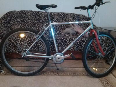

Комментарий к файлу: Так будет. Немного косметику наведу.
468270364_6_1000x700_velosiped-giant-planetarna-vtulka-_rev046.jpg [ 152.9 КБ | Просмотров: 3774 ]
Комментарий к файлу: Матня не большая при повороте педалей в положение "Тормоз"
468270364_1_1000x700_velosiped-giant-planetarna-vtulka-hmelnitskiy_rev046.jpg [ 84.98 КБ | Просмотров: 3774 ]
Комментарий к файлу: Вот так вышло.
468270364_4_1000x700_velosiped-giant-planetarna-vtulka-hobbi-otdyh-i-sport_rev046.jpg
468270364_4_1000x700_velosiped-giant-planetarna-vtulka-hobbi-otdyh-i-sport_rev046.jpg [ 94.08 КБ | Просмотров: 3774 ]

Коллега писал(а):
Все гуд. Тормоз оставил втулочный. По цепи все так и осталось. На вертикальных дропах не так просто угадать с той цепью.
То что оставили ножной тормоз - это вы молодцы.Только вот как у вас он может работать ,если вы оставили натяжитель?
Натяжитель,ви брейки долой - с ними только лишняя заморочка,уж поверьте мне на слово.Единственное ,можно оставить передние ви брейки.
Вам кто такое сказал ,что цепь на вертикальных дропах угадать не так просто?
Укоротить цепь нужной длины - проще простого.Выжимка у вас имеется?
Есть пару вопросов:
1.Красить байк будете?
2.Как вы относитесь к установке крыльев на свое транспортное средство?
3.Какие еще есть идеи по модернизации ?
4.Как вы будете использовать ваш транспорт?
5.Как дела обстоят с посадкой?Ехать удобно?
Нельзя иметь быстрее чем положено, и нельзя иметь быстрее, без собственных усилий.
 Заголовок сообщения: Re: Giant Boulder на планетарке с кусков.
СообщениеДобавлено: 15.06.2017 14:10
Сообщения: 82
Город: Хмельницкий
Зарегистрирован:06.07.2016
Ехать капец как удобно. Он вышел как дорожник. Не горбатишся. Красить ничего не буду. Все тормозит хорошо. Матня в цепи с натяжителем маленькая. Дело не выжимке, а в том что полузвеньями надо поигратся. Себе прощитал, что если установить звезду на 1 зуб меньше, то можно все без натяжителя сделать. Этот сезон покатаюсь и все переброшу на Бегемота. Такое шасси пылится в гараже.
