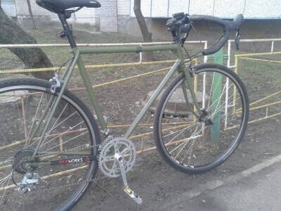

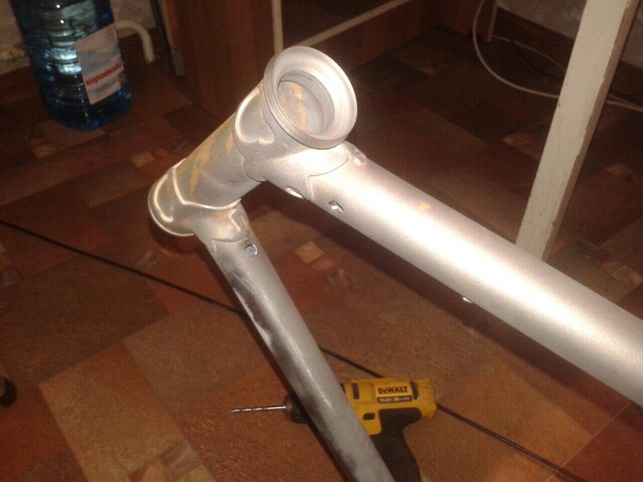

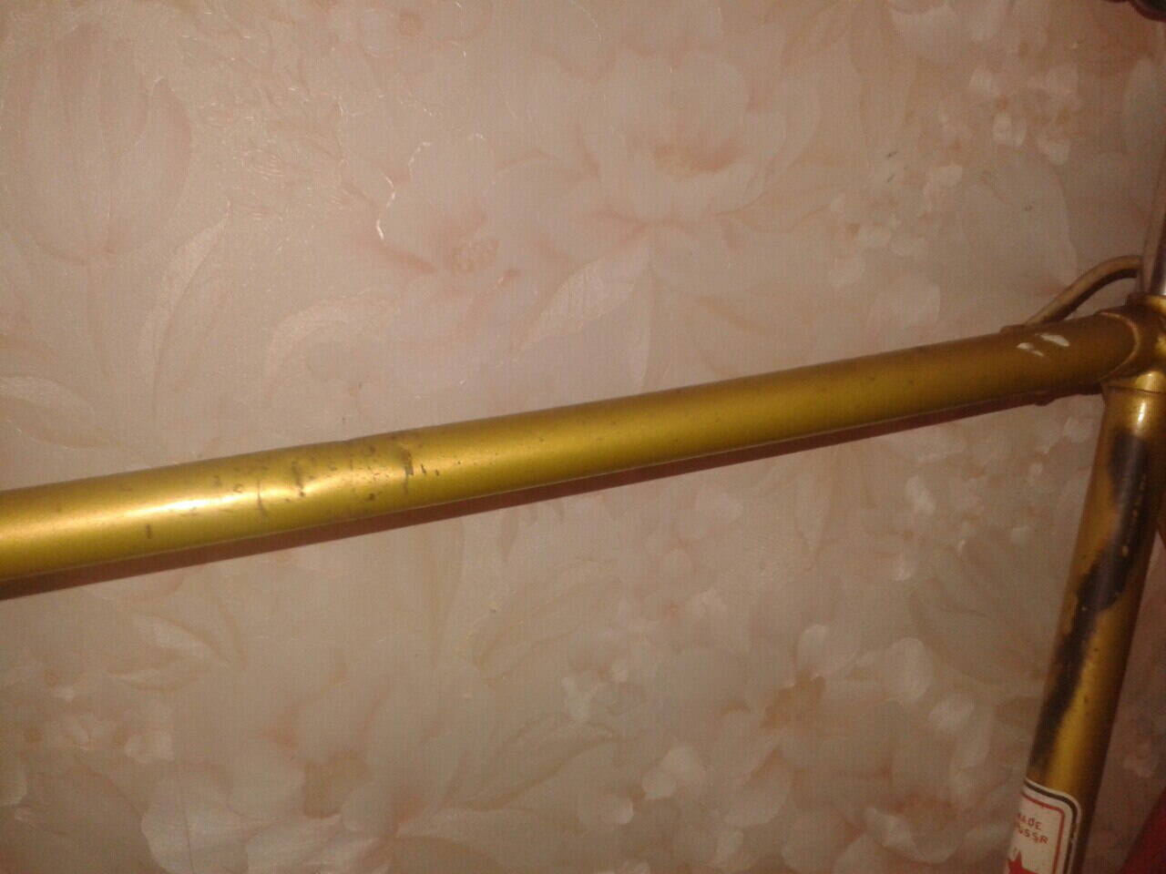

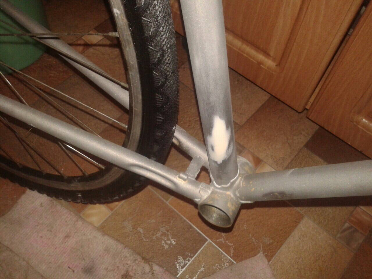

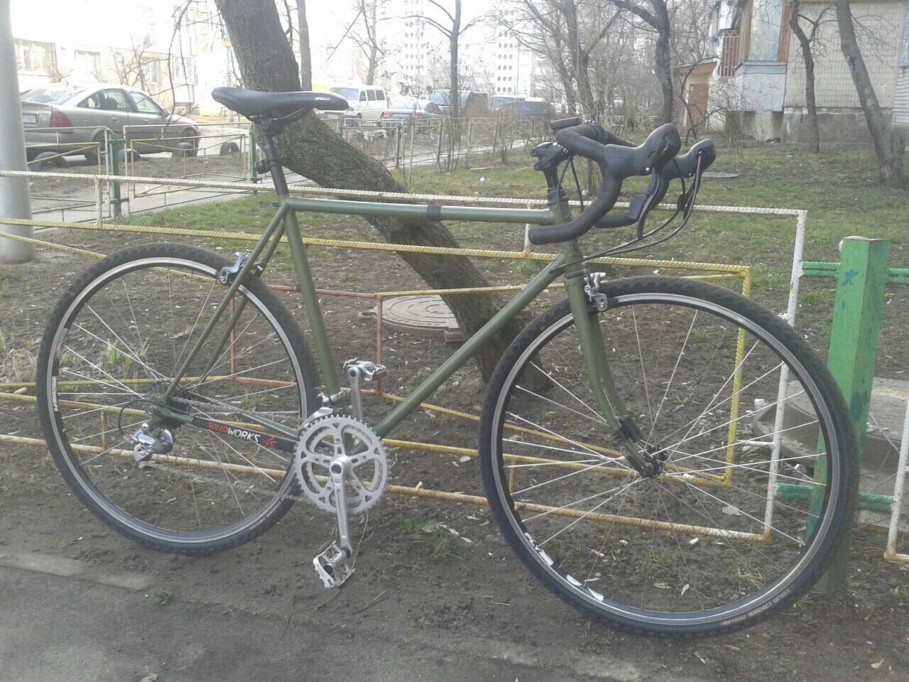

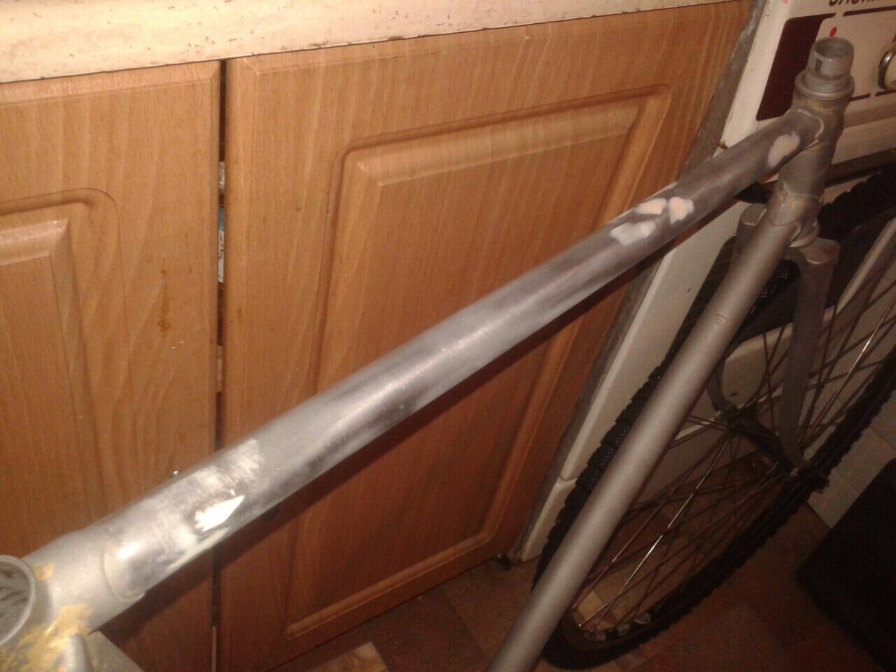

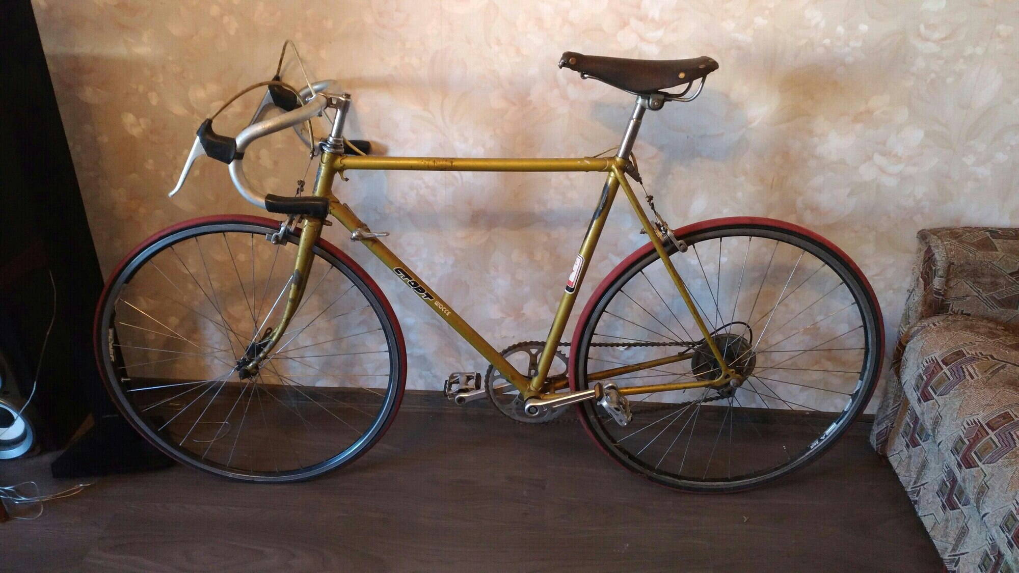

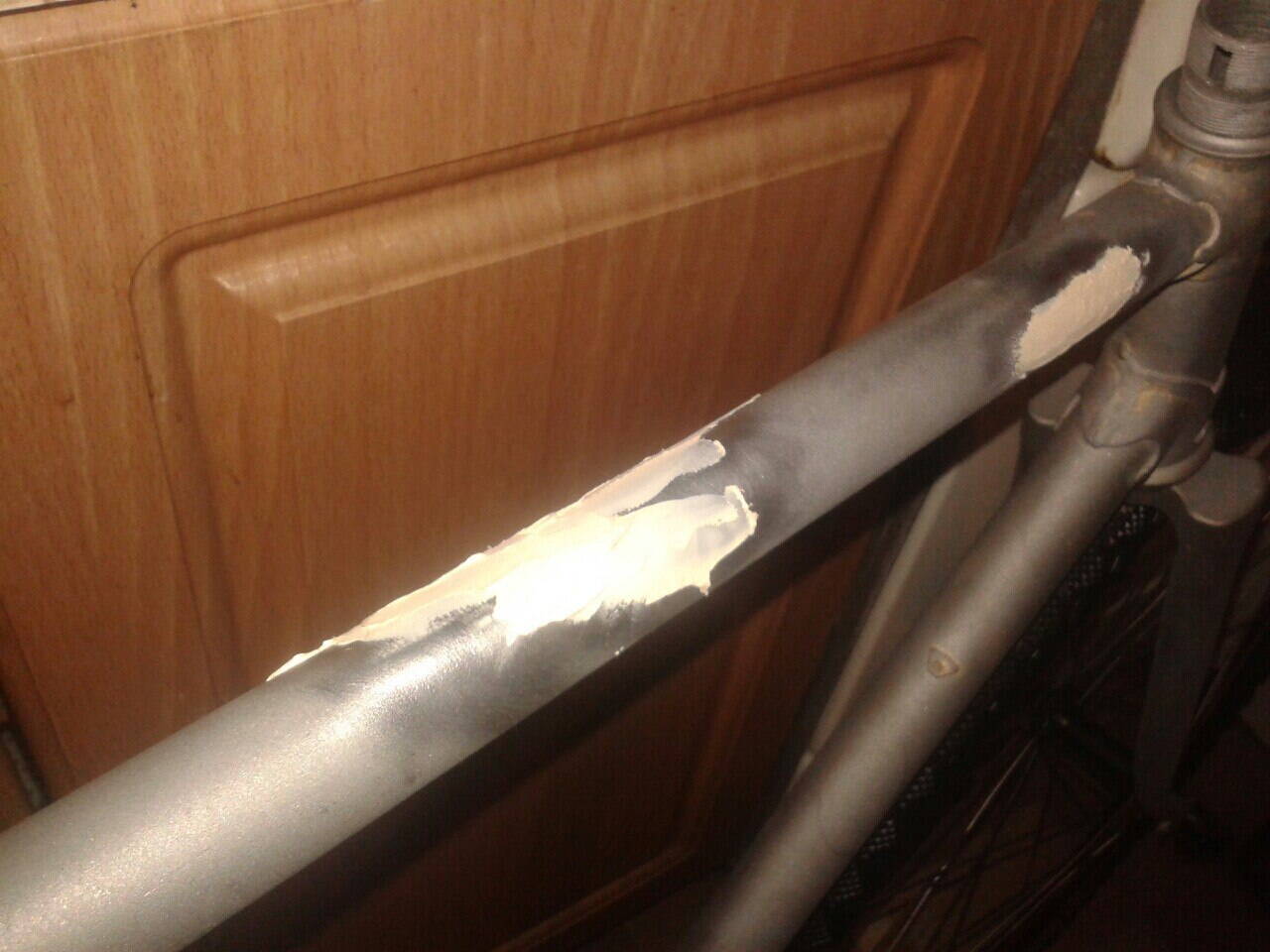

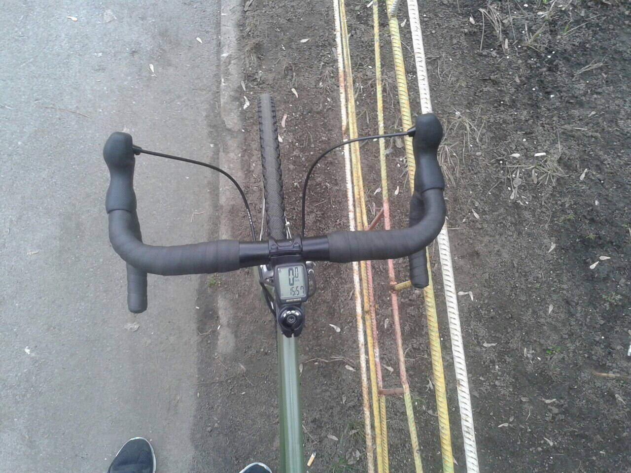

Вашему вниманию предоставляю Старт-шоссе 88 г. циклокросс с внутренней проводкой тросов.
Собрал и сразу проехал в лес... с такой скоростью я еще никогда не ездил по лесу, отлично держит дорогу, как на прямых так и на поворотах, ширина резины 38, полуслики, при езде на асфальте, большой разницы с 20 сликами не заметил.Вилка и рама мягкие, для езды по бездорожью-отлично. Короче, езжу, одной рукой руль держу, а второй слезы счастья вытираю.
И кстати, все отверстия, не предусмотренные глубокоуважаемым харьковским зданием, который находится на улице Московский проспект, 118, рассчитаны в не менее уважаемой программе Solidworks.
Комментарий к файлу: Таков был

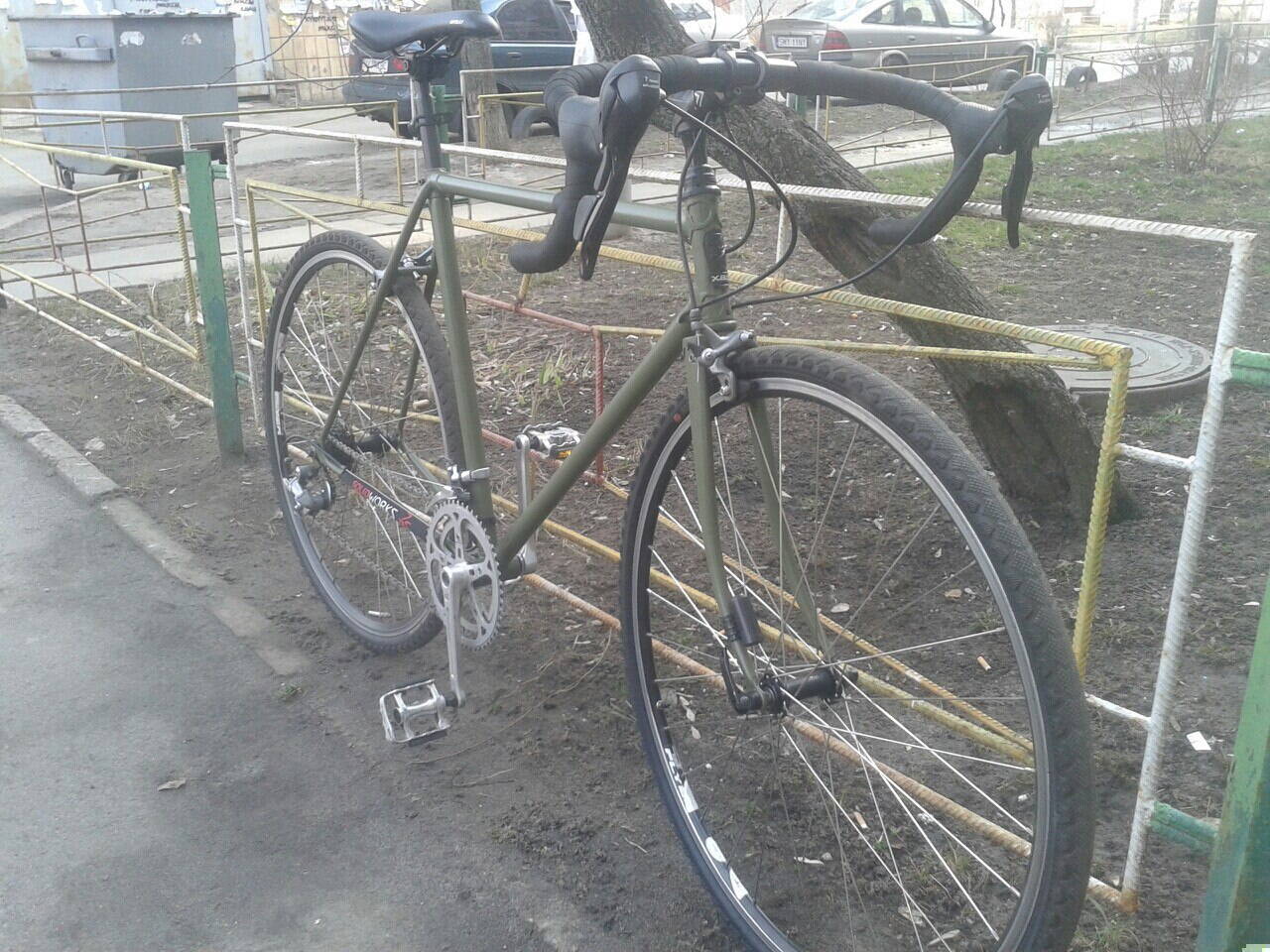

Макс142 писал(а):
если будут вопросы пишите. Отвечу
Привет. Пистолеты новыми покупал, что за модель?
Презентационная сторона велосипеда - правая. Поэтому не информативно получилось.
 Заголовок сообщения: Re: Старт-шосссе цикклокросс
СообщениеДобавлено: 06.03.2017 18:04
Сообщения: 2
Возраст: 32
Зарегистрирован:06.03.2017
Новые, MicroSHIFT SB-R472
Согласен, завтра сделаю фото и выложу.
 Заголовок сообщения: Re: Старт-шосссе циклокросс
СообщениеДобавлено: 06.03.2017 19:06
Сообщения: 6025
Зарегистрирован:23.05.2013
И рычаги эксцентриков принято ставить с левой стороны.
