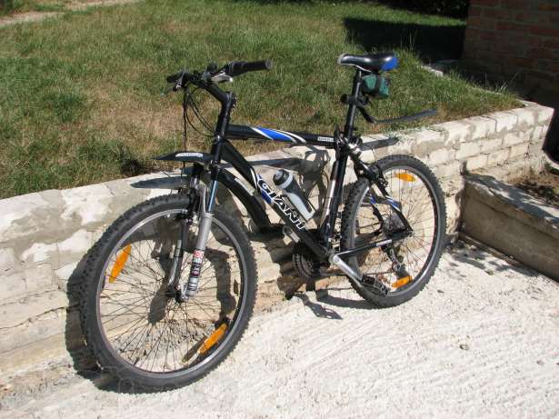

велики для сына - "Giant boulder team" рама 21", колеса 26"*2.10"
giant-boulder.jpg [ 105.2 КБ | Просмотров: 4414 ]

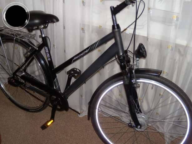

Для дочери (с условием, что будет давать покататься маме :) ) взяли "дамскую"
"Winora"
2-velosiped-winora.jpg [ 86.76 КБ | Просмотров: 4414 ]

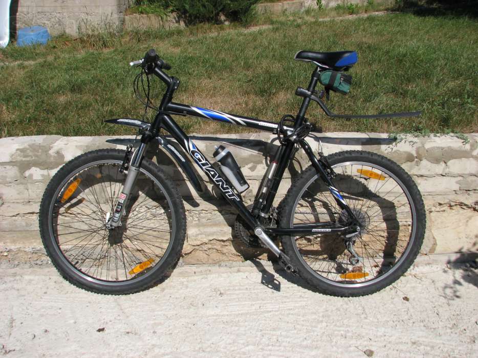

Фотоапарат сейчас балуется, фото вставляю, какие были в компе ;)
2_644-giant-boulder.jpg [ 50.19 КБ | Просмотров: 4413 ]

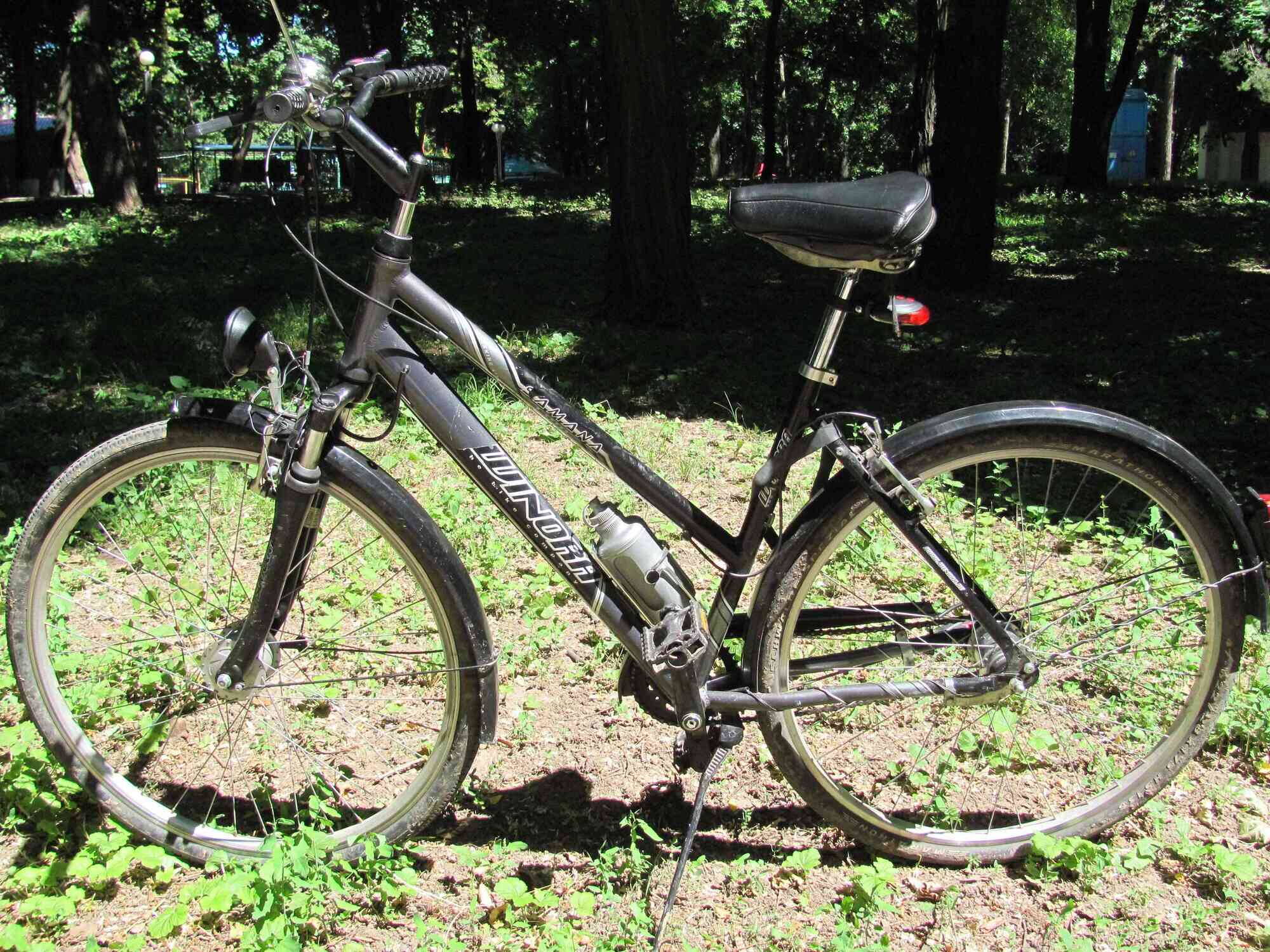

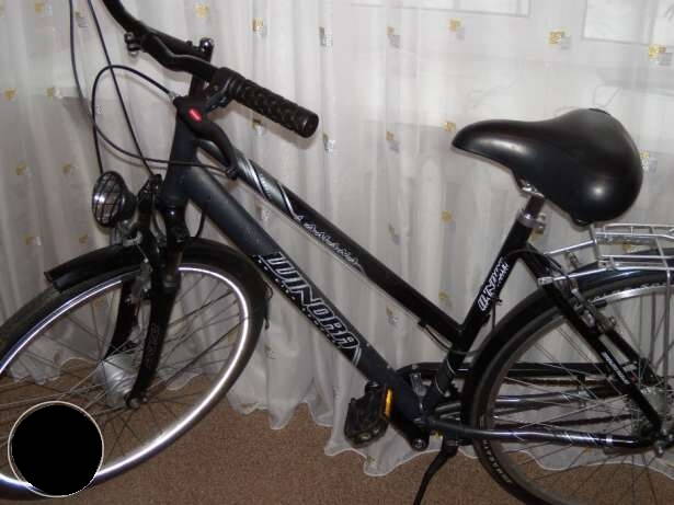

Так выглядит Винора сегодня
winora12.06_.jpg [ 865.85 КБ | Просмотров: 4322 ]
1_velosiped-winora.jpg [ 85.1 КБ | Просмотров: 4322 ]

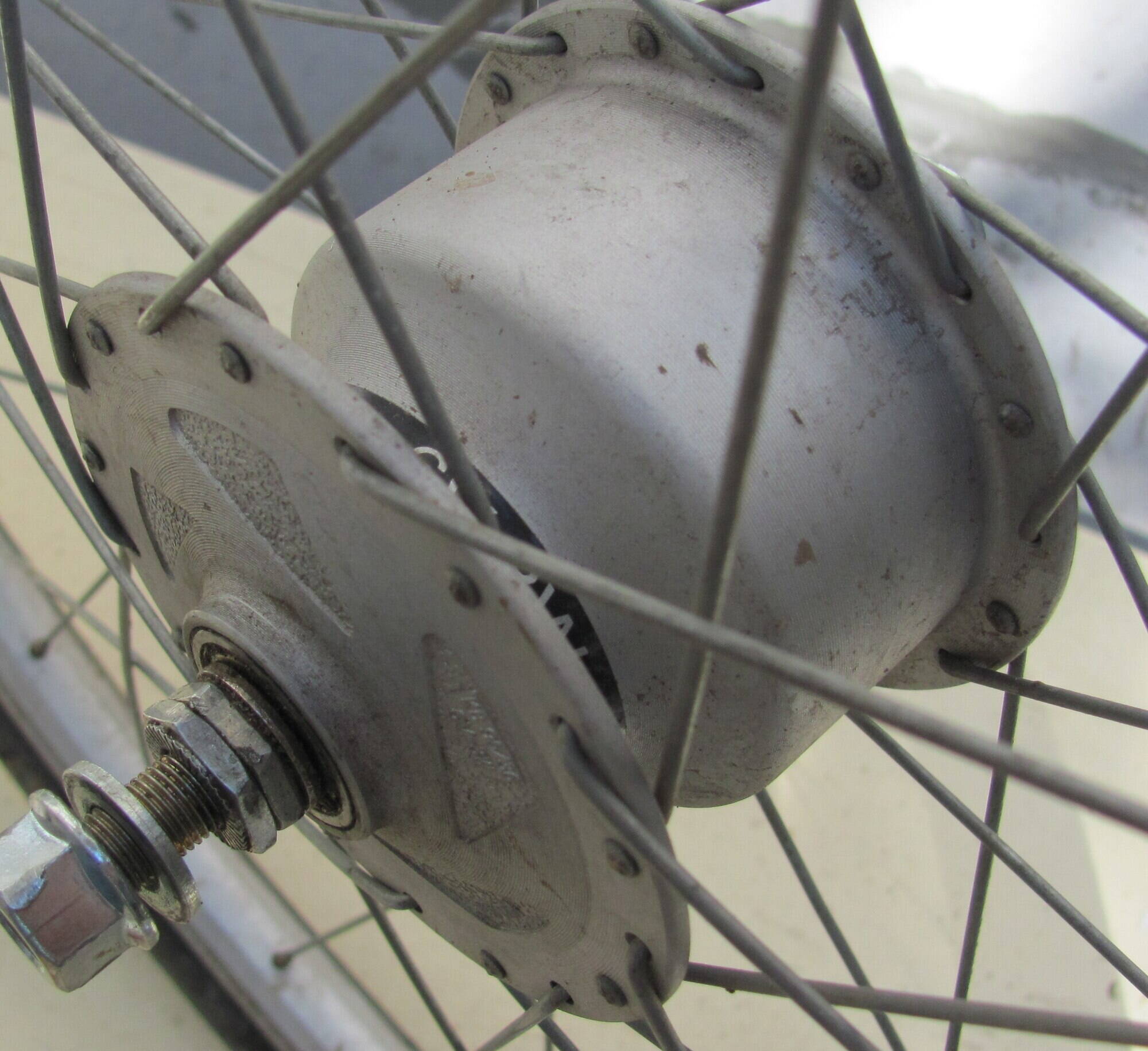

На переднем колесе втулка с генератором на котором написано:
6V - 3W и K-199 KB04/36
Буду благодарен, если кто подскажет, где найти подробную информацию про эту втулку: характеристики, схему подключения.
Сегодня с сыном пару часов ковырялись, вроде методом проб нашли приемлемый вариант, но не уверенны, что самый правильный :)
И совсем не понятно, как открыть и перебрать подшипники :smile:

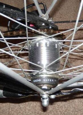

Заднее колесо "Виноры" на планетарной втулке SACHS super 7.
Опять вопрос, где взять информацию, как перебрать и смазать, настроить и т.п.
Правильно ли я понимаю, что теперь эта же втулка называется Sram S7
Когда искал в сети инструкцию к SACHS super 7 однозначного соответствия не нашел, но попались
видео, где корпус втулки, ось-толкатель и кликбокс очень похожи, манетки другие; Sachs/SRAM Super 7 maintenance; в мануале СРАМ на стр.7 тоже картинка похожа. Наконец, на нашем форуме
вобщем недавно стал обладателем велосипеда с планетаркой "SACH Super 7" (как я понимаю ныне это SRAM S7)
Поэтому я решил, что это одно и то же устройство под новой торговой маркой и с обновенным внешним дизайном.
Пафнутий писал(а):
Нет, это СОВЕРШЕННО РАЗНЫЕ устройства.
BOOTSMANN писал(а):
Не вникая в технические подробности: у этих втулок разные диапазоны и ессно, передаточные числа.
Sachs7sp.jpg [ 631.44 КБ | Просмотров: 4410 ]
Нужна помощь больным детям!!
Последний раз редактировалось MWL 12.06.2015 09:39, всего редактировалось 2 раз(а).

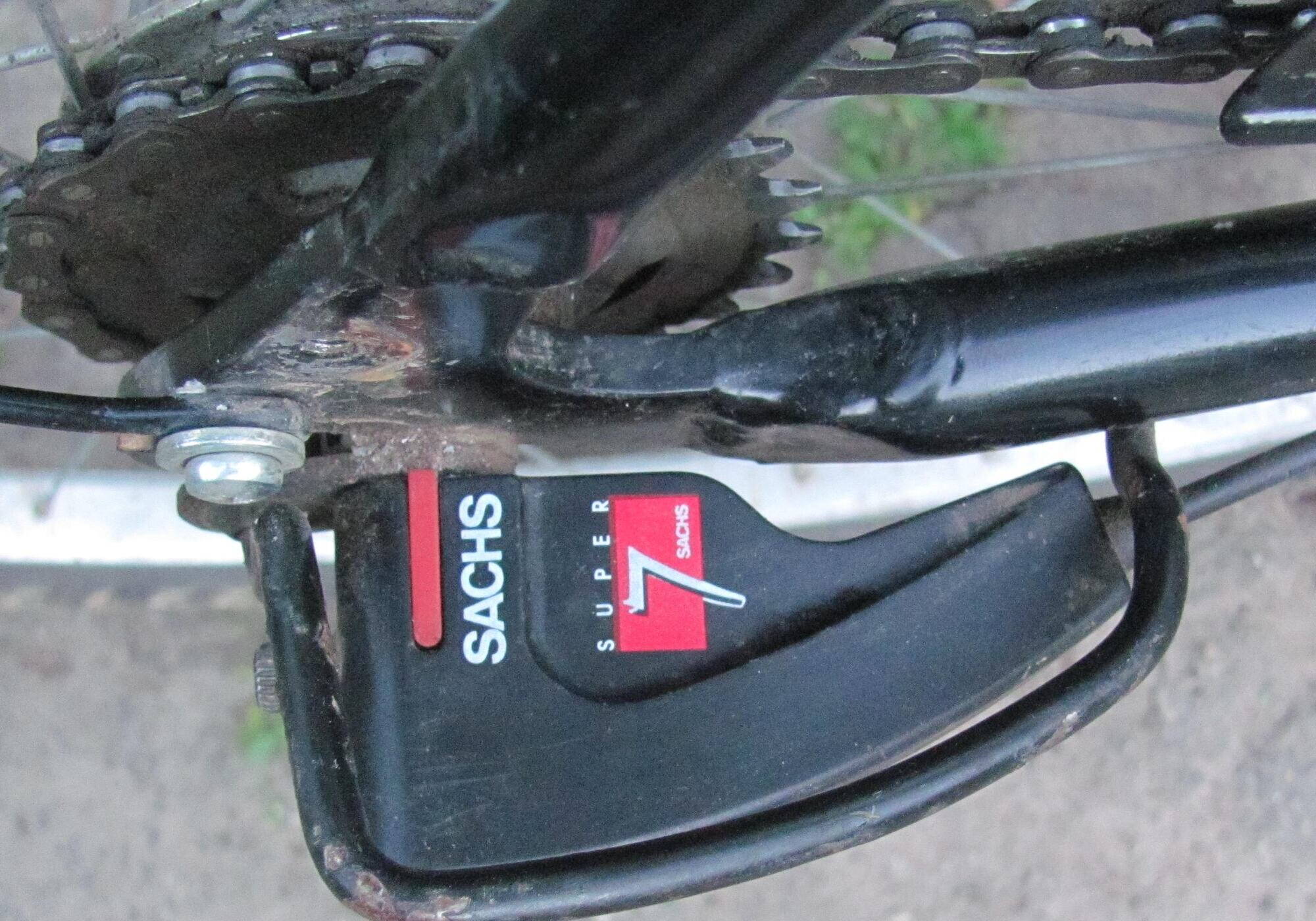

 Заголовок сообщения: втулка Sachs на "Winora"
СообщениеДобавлено: 12.06.2015 01:35
Сообщения: 1061
Город: Полтава
Зарегистрирован:16.06.2012
При первоых заездах удивило нечёткое переключение передач: сдвинул манетку и ничего не поменялось, проехал 20-100 метров и вдруг резко произошло переключение. Например выезжаеш в горку, стало тяжело крутить, сдвинул ручечку переключателя - ничего, сдвинул на ещё меньшую передачу - ничего, почти "выгреб" наверх - и внезапно педали стали "пустые".
Стал приспосабливаться: перед переключением стараюсь налечь сильнее, потом ослабить нажим на педали и сдвинуть манетку, далее снова усилить педалирование (иногда всавая на педалях). Таким образом переключает "быстрее" но не мгновенно.
Подозреваю, что втулка давно не обслуживалась и не смазывалась. Что можно сделать самому? не хочеться испортить втулку, вроде Sachs неплохие вещи делал.
Можно ли найти мануал по обслуживанию?
Ще фото втулки.
(пізніше тут опишу свої спостереження по ній і запитання, що виникають)
Sachs7s.jpg [ 96.61 КБ | Просмотров: 4409 ]
Последний раз редактировалось MWL 12.06.2015 09:52, всего редактировалось 1 раз.

СообщениеДобавлено: 12.06.2015 09:46
Сообщения: 4621
Город: Зеленодольск
Зарегистрирован:08.07.2014
MWL
Ну, я похожие разбирал - трешку и пятерку.
Разбирается так же как втулка торпедо, детали закреплены на оси раздвижными пружинными кольцами.
На первом этапе вы просто можете вытащить ось с потрохами из корпуса, чтобы увидеть состояние смазки.
Не бойтесь, ничего не отвалится внезапно, это довольно крепкий механизм. Разбирается без молотка и зубила - просто аккуратно вынимаем детали в ту сторону, куда они двигаются, космических технологий и хитрых зажимов там нет.

 Заголовок сообщения: Re: втулка Sachs на "Winora"
СообщениеДобавлено: 12.06.2015 10:19
Сообщения: 1126
Город: Питер
Возраст: 71
Зарегистрирован:21.04.2011
Переключения происходят БЕЗ нагрузки. Перестань на секунду педалить, переключись (хоть на 6(!) передач) и дальше крути...
Вроде как руки ПРАВИЛЬНО растут, сам говорил... :wink:
"Дорогу осилит идущий." (с) Покури ЭТОТ форум, все поймешь.
СообщениеДобавлено: 12.06.2015 12:50
Сообщения: 1061
Город: Полтава
Попробовал сейчас, так намного лучше. Правда на 1 секунду не получается, может привычка после 5-7-звездочных втулок. Секунд за 5-6 вроде получается, но тогда по ровной дороге колесо "опережает", и когда начинаю крутить 1/4 или 1/2 оборота педали совсем пустые, а потом появляется нагрузка с ощущением легкого, но неприятного, удара. Возможно это только на одной из передач. Кстати там какая передача "нормальная 1:1"?
я такое писал ? :shock: Хочется конечно на это надеяться, но буду действовать не спеша, советуясь с форумчанами.
СообщениеДобавлено: 12.06.2015 12:58
Сообщения: 4621
Город: Зеленодольск
MWL
Так вы под нагрузкой переключали :shock: ну тогда понятно :D
Прямая передача 4
Продолжение истории там >
СообщениеДобавлено: 12.06.2015 13:16
Сообщения: 1061
Город: Полтава
Та получается, что под нагузкой :facepalm: хотя я старался снизить усилие на педалях до мимнимума, но считал, что переключение должно происходить при вращении, по аналогии с перекидкой цепи на многозвездочной втулке. Блин, привычка - вторая натура. Пока катался в городе несколько раз нужно было тормозить, пару раз довольно резко зажал V-brake, а про ножной тормоз ноги и не вспомнили :) Хотя на длинных спусках пользовался иногда.
Вобщем, нужно отрегулировать и отдать моим девчёнкам, - они любят ножной тормоз, пусть осваивают и правильное переключение планетарки.
Посмотрев такие фото, я решил не спешить с разборкой. Может для начала в дырочку в оси, куда толкатель входить закапать масла? сколько и какого лучше? есть "советская" веретёнка, жидкое масло для велоцепи, - не подходит?
СообщениеДобавлено: 12.06.2015 13:21
Сообщения: 4621
Город: Зеленодольск
MWL
В общем, смазать жидким маслом можно, но лучше сначала помыть, можно целиком в растворителе 674 или подобном. Но обязательно надо вытащить из корпуса.
Подшипники надо смазывать густой смазкой, если мыть в корпусе - вся смазка смоется, во втулку зальете жидкую, а в подшипники через дырочку для переключателя не получится :wink:

 Заголовок сообщения: Re: "Winora", генераторная втулка
СообщениеДобавлено: 12.06.2015 14:02
Сообщения: 4621
Город: Зеленодольск
А в эту втулку лучше не лезть, почитайте про подобную http://tourist.kharkov.ua/xtarticle/0-R ... no-DH-3D30
Я пользуюсь похожей втулкой, там просто два провода идут на переднюю фару, один размыкается переключателем. Потом идёт разводка на задний габарит. Сам бы хотел увидеть схему подключения. :yes: но пока не нашел, методом научного тыка подключил.
Если есть родная галогенка или светодиодная лампа на 6 вольт, то значит повезло. На базаре такую не купить, не надейтесь. Только б/у на олх или ещё где.
Лампочки от фонарика или из автомагазина работать не будут.
