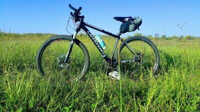

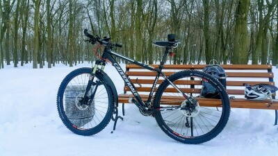

История началась с покупки рамы с хорошей скидкой в 2014 году. Потом долго и планомерно приобретались компоненты, в итого вот собрал такое:
Рама CannondaleTrail SL;
Вилка Rocks Reba solo air;
Тормоза Shimano SLX;
Колеса с ободами дт, спицами дт и втулками Shimano XT 8000;
11 скоростная трансмиссия 28/34 - 42, полностью ХТ.
Впечатлений масса, 29-е колеса в сочетании с передней 15 мм осью сделали управляемость велосипеда острее чем у моего старого Ghost se 5000, удивил накат и конечно же мягкость и плавность езды. Даже с покрышками Continental Race King 2.0.
Езжу я много и далеко, и эта рама подошла идеально, даже после 120 км нет явного дискомфорта и болей в спине, хотя есть проблемы с позвоночником.
В планах сменить вилку на ригидную и все пока.

Сегодня заметил, что пора менять колодки по круги и задняя покрышка имеет следы явного износа.

Являюсь ярим фанатом фірми Cannondale, але то що у Вас вийшло мені не подобається, а сідла брукс на такого роду роверах я взагалі не розумію. Нє, ну ясно шо все це заради комфорту, але тоді і раму треба було підбирати відносно умов експлуатації. Запчастини підібрані файно, і якшо придбаєте файний фреймсет, то на нього можна буде перекинути більшість з того шо є.

Але ж це Брукс 15 наров, вузьке та зручне, також є ВТБ сільверадо. А рама не топ, скоріше для довгих поїздок грунтами та легким бездоріжжям. Трансмісію підібрав з разрахунку місцевого рельєфу. Про раму можу сказати, що вона уневерсальна з чудовим накатом.

Насправді, згоден, не дуже личить, але тут проблема в іншому, воно найзручнише, та як на цій рамі виглядає, я теж не в захваті, але відмовитись від ньго не можу, 5 точка не пробасить. І воно вузьке, тобто не заважае їхати стоячи чи перекидати вагу на задне колесо

Поменял колодки, сделали полную переборку втулок и т.о.. впечатление- просто летит.

Решил перейти на 1×11, 34 овал на 46-11. 2×11 не удобно и не нужно, не используется весь диапазон кассеты.

Я круглый год на нем. Регулярно его смазываю и натираю пруфитом, уже 4,5 года и все нормально.
Рожки использую иногда, когда далеко ехать.
