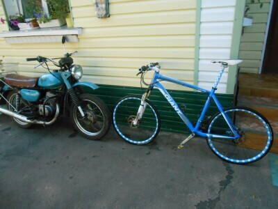

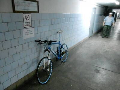

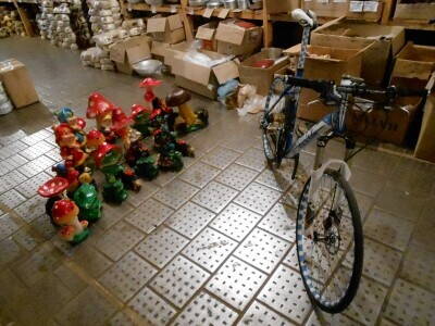

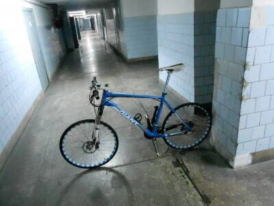

Ну вот, наконец-то настало время выложить и своего дружка. Годы бесконечных апгрейдов, как удачных так и неочень
наконец превратили катание на велосипеде в удовольствие.. МТБ.. вроде нет.. шоссер?? тоже нет.. это что-то универсальное,
не похоже на всех. Одел слики - 100 км без остановки по шоссе, захочеш в зыбучие пески - переобуваеш в 2.1 шипы.
Хочеш на заднем - пожалуста, на переднем - без проблем. Ежжу восновном по асфальту, но что так широко сочетает в себе
ощущения универсальности, маневрености, силы торможения и ускорения, и при этом воплощать в себе мощный
вид амо-вилки и грозной, "широкой рамы". ЭТО XTC!!! :D
А теперь немного истории. Был у меня Giant rock se, прогулочный такой вел. И вот, год назад решил я его по максимуму
облегчить, думал начать с колес. Но СЛАВА БОГУ!! меня переубедили начать с рамы.. долго не думая, взял топовую алю раму
Giant XTC, помню еще отзывы о ней читал, типо разгон как у ракеты, ЖЕСТКАЯ ППЦ!! Так и есть, жесть рама!! Следующим апгрейдом стало заднее колесо и переключатели. Не пробовал другие, но наверно лучше чем Sram X0 просто некуда, ну некуда.
Следующим этапом стала замена покрышек и палок. Китайский карбоновый подсидел лопнул на 55 км жизни по шоссе. решил пока оставить старый. Дальше заменил переднее колесо и систему. Система Деор - пластилин (по сравнению с XTR). Замена системы была сопоставима почти как замена рамы.
Рама - Giant XTC Blue-silver
вилка - rock shox Sid XX world cup
Шатуны - Shimano XTR
Кассета - Shimano ultegra
Задний переключатель - Sram X0
Передний переключатель - Sram X9
Манетки - Sram X0
Тормоза - Avid BB7
Втулка задняя - Nukeprooff Generator
Втулка передняя - Novatec D711SB
Обод задний - WTB Frequency i-19 team
Обод передний - Sun-Ringle Equalizer
Спицы - Sapim D-light
Эксцентрики - Ti
Покрышки - continental grand prix
Камеры - Schwalbe extra light
Цепь - shimano dura-ace
Грипсы - RCZ Race
Подседельник - Amoeba Vitra
Руль - Amoeba Vitra
Вынос - Amoeba Vitra
Седло - Selle San Marco
Педали - FPD-С13
9.5 кг
если тормоза с подседелом поменять то будет 9.0 кг
Из статистики немного:
За сутки - 300.6 км
За март, апрель, май - 4500км
По прямой за фурой - 79 км/ч
Средняя 36.2кмч на дистанции 55 км, правда вдвоем ехали, сменами по 1 км

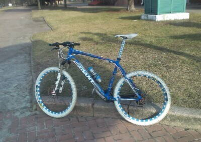

Новый вес - 10.2
попробовал проехал 20 км, ну накат впринципе неплохой.. 30+ можна крутить на шиповке. вкачал в вилку 7 атм дак намного бодрее на разгон идет.
