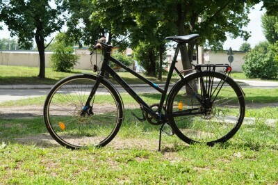

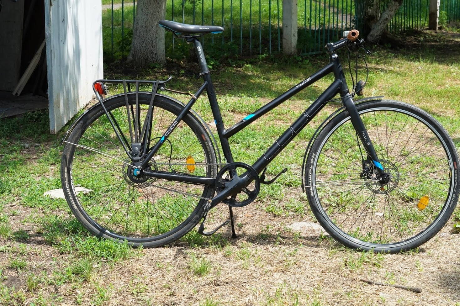

Сразу было сделано 2 изменения:
- Грипсы поставил сразу кожаные, стоковые разлезлись;
- Поставил туклипсы (скорее просто из интереса).
Вот такой был изначальный вариант:
DSC04792 (2).JPG [ 584.21 КБ | Просмотров: 2907 ]
DSC04790.JPG [ 537.61 КБ | Просмотров: 2907 ]
По мере того как он НЕ продавался, а курс рос - всё больше посещала мысль, что таки останется жить у меня...

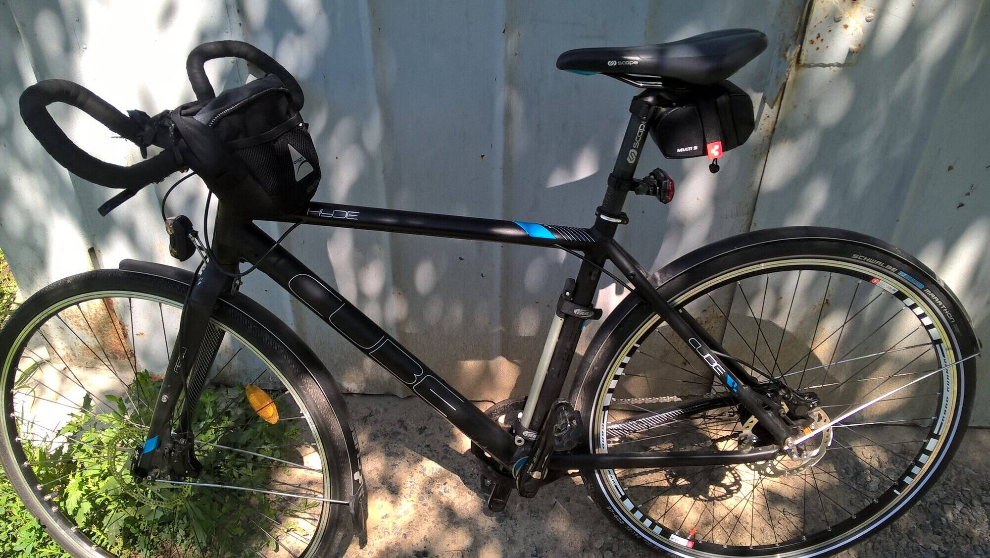

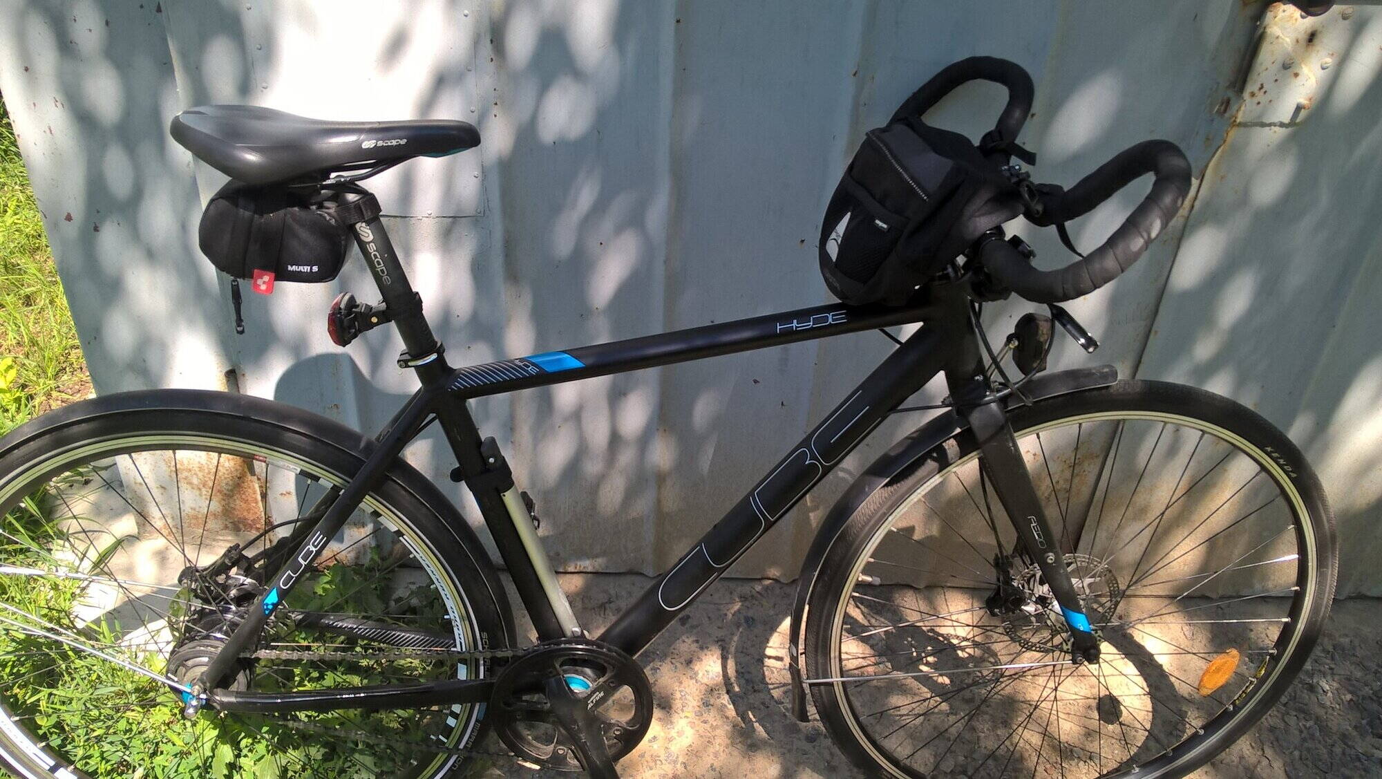

В таком комплите езжу каждый день почти.
Вес составляет 13,56 кг.
Пару фото:
rsz_wp_20150704_11_22_06_pro.jpg [ 653.06 КБ | Просмотров: 2907 ]
rsz_wp_20150704_11_21_44_pro.jpg [ 677.72 КБ | Просмотров: 2907 ]
Что в итоге:
Классная, катящая легкая рама с тройным баттированием.
Планетарка для города - отлично.
Узкий руль в городе удобней, чем широкий.
