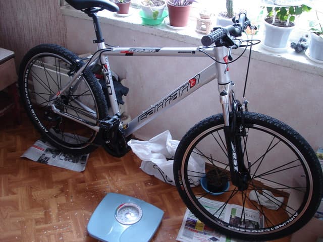

Вот купил, что скажете, господа знатоки? Вашему вниманию - Carraro "Turner" 430. В инете не нашел, на официальном сайте - тоже нет. Думаю всем понятно откуда он, но тем не менее я очень рад, давно мечтал о таком аппарате. Выбирал вместе с другом, обходили не один веломагазин, но остановились именно на этом, о покупке не жалею, даже наоборот. Очень давно не рулил, уже лет может под десять, эмоций - через край. Прошу любить и жаловать...
Рама - 20,5", MTB, аллюмин. 6061, интегрированная рулевая, цвет серебристый,
Вилка – RST Capa T5, 80 мм ходу, элласт., пруж.
Втулки задн. и передн. Shimano под 24 спицы – тип «аэродинамические»
Вынос X-Tasy 70 мм
Руль Zoom
Грипсы Carraro
Манетки SLHС-20
Система Shimano 050 Top swing
Шатуны Shimano FC TX70 Alivio под квадрат
Подседельник Zoom
Седло Selle Royal
Трансмиссия CSHG 30-11-32 (8 speed)
Шифтинг задн. и передн. Shimano Alivio
Тормоза задн. и передн. V-brake Logan
Обода Crosser Vuelta, двойные под 24 спицы
Покрышки SCT MTB 26*1.95
Цепь IG-41 Shimano
carraro.JPG [ 117.14 КБ | Просмотров: 5106 ]

смотрится неплохо, только сомнительная спицовка под 24 спицы, расскажешь позже как впечатления от таких вилсетов

Ничё вел. Интересно б покатать, т. к. производитель не самый известный. Смотриться он вполне, если едет так же, вообще классно.

вел стоит рядом с весами, а вес не указан, так все плохо? :twisted:
седло конечно... класс 8), выделяется сильно :)

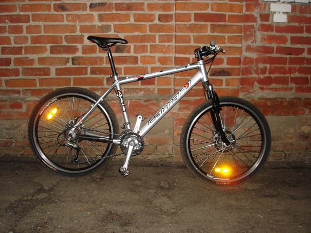

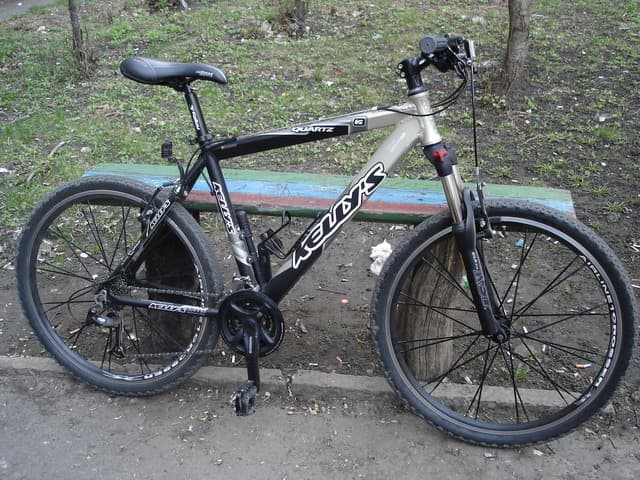

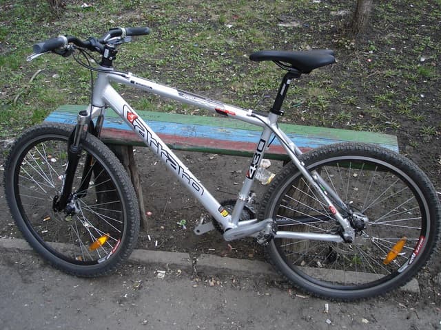

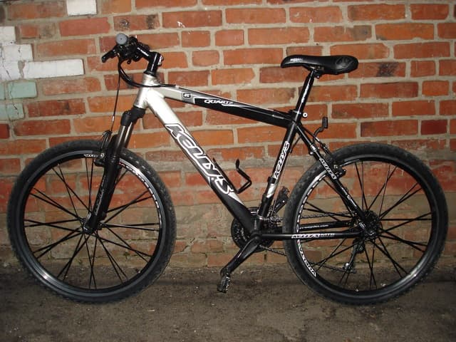

За Carraro я отдал 1900 грн. А тюнинг связан с тем, что я купил б/у велосипед Kelly's и с него снимаю навеску, она на класс выше, чем у меня, т.е. там DEORE, ну и прочие моменты, которые я бы хотел видеть на своем веле. Вот, а на б/у вел я ставлю свое оборудование, тем самым вел обновляю, и делаю его немного легче - на нем будет ездить моя жена))). Уже почти все готово, скоро будет презентация двух "тюнинговых" велосипедов.))) В ближайшие дни выложу фотки. Кому интересно - заходите, оцените своим профессиональным взглядом!
Итак фотографии:
DSC07170_resize.JPG [ 133.25 КБ | Просмотров: 4925 ]
DSC07154_resize.JPG [ 127.2 КБ | Просмотров: 4907 ]
DSC07192_resize.JPG [ 165 КБ | Просмотров: 4909 ]
DSC07199_resize.JPG [ 168.08 КБ | Просмотров: 4916 ]

«Kelly's Quartz»
Рама - 19,5" Kelly’s Quartz, MTB, 6061 butted
Вилка – RST Gila, 100 мм ходу, Lock out.
Втулки задн. и передн. Shimano HB-RM40; FH-RM40 под 24 спицы
Вынос Kalloy 70 мм
Руль Ritchey
Манетки Alivio FС-M410
Шатуны Shimano FC-TX70 Alivio под квадрат
Подседельник Kalloy
Седло Drivelive proComp
Трансмиссия 30-11-32 (8 speed)
Покрышки MTB 26*1.90
Цепь IG-41 Shimano
«Carraro Turner 430»
Вилка – RST Capa T5, 80 мм ходу, элласт., пруж. (preload)
Втулки задн. и передн. Shimano Deore FH-M535; HB-M535 (Center Lock)
Вынос X-Tasy 70 мм
Руль Zoom
Подседельник Zoom
Седло Mach Selle Royal
Манетки Shimano Alivio ST-M410
Тормоза задн. и передн. (дисковые) Shimano BR-M545
Роторы Shimano SM-RT63
Цепь Shimano IG-31
Переключатель передн. Shimano FD-MC21
Система Shimano SG-X
Шатуны Shimano FC-M341 под квадрат
Переключатель задн. Shimano Deore
Кассета Shimano CS-HG30-81
Обода Kellys Razor, спицы stainless 166
Покрышки CST MTB 26*1.95

545 тормоза. неплохая штучка. кстати втулки под CL были в стоке?
