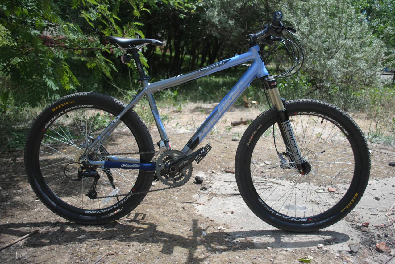

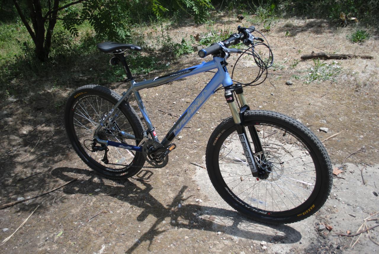

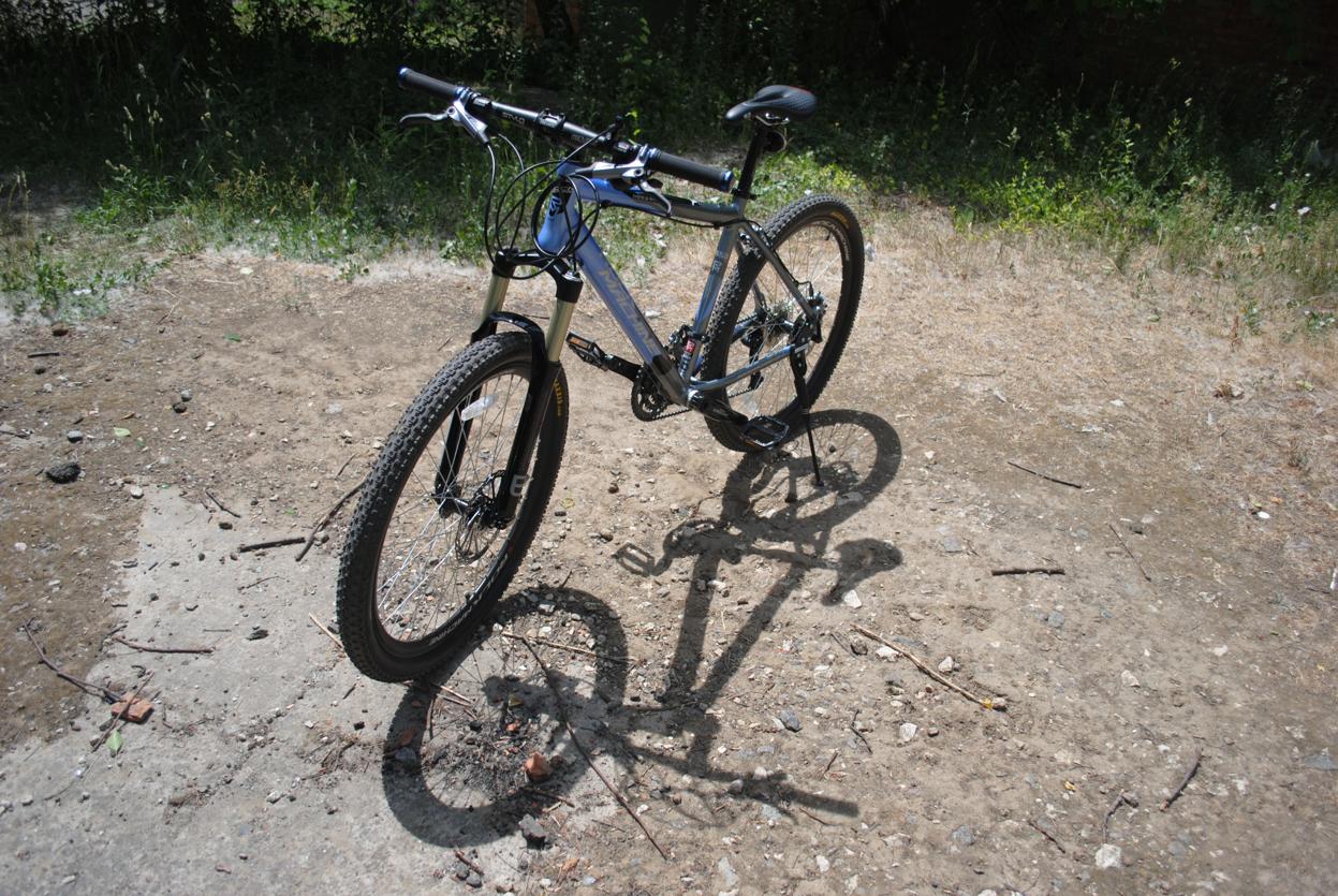

Надумав я придбати собі вел минулого літа, і знайшовши бабки забрав отакого от коня під свою ростовку))) - з гордими думками " мені ж звісно хватить і я ніфіга апгрейдити не буду") Магазин у нас один, точніше їх пару але однієї мережі))і ціни там...уххх... тай блін одні куби та й треки, але є і недорогі рокмашини, вел я тоді вибирав на от стікито грошей і отой сіренький))все інше я " невкурсе ребят") і все)) покатавши 4 місяці, отримавши купу задоволення, вражень + багато шо для себе зрозумів, ітут понеслась, надаж і по легше шось вліпити і залдній переклюк рідний мнее просто виводив з себе)і па феншую шоб))) кароче за зиму я велек перебрав, від рідного лишились тільки колеса та рама))в пошуках грошей прийшлось дещо продати і зпустити всі копійки)), але воно того коштувало))) колеса також наміряний зібрати нові кращі і легші)))
Катаю на даному зборі менше місяця, але різниця від стока надзвичайно відчувається.Зараз я надзвичайно задоволений, єдине що планую зібрати більше легші та кращі колеса, і зпереду поставити втулку на промах, також хочу замінити задній переклюк на ХТ))от поки і всЕ))
Рама Rock Machine Manhattan 18
Рулевая VP-A45Ac Cane Creek (на промах)
Вилка SR Suntour Epicon Air RLD 100 мм ход
Руль Truvativ Stylo 31.8 \ 600
Грипсы Imperial с замками
Вынос Truvativ Stylo Race 31.8 (110мм)
Тормоза Avid Elixir 3 гидра(перед 185, зад 160)
Монетки Shimano Deore SL-M530, 3х9
Перекидка передняя Shimano Deore FD-M531
задняя SHIMANO DEORE RD-M591SGS
Система Shimano Deore FC-M590 170мм
Каретка Hollowtech II
Кассета Shimano Deore CS-HG 50 11-32, 9рик
Цепь Shimano LX CN-HG 73
Педали Wellgo - B087
Подседельник Truvativ XR
Седло Velo
Колеса
- переднє - сток
- заднє - замінена втулка на X17 на 4х промах
Вага вийшла приблизно 14 кг, але ваги були дуже старі і показують чререз раз, тому переважу пізніше точно))
На ваш суд, цікавить шоб ви порадили б замінити пізніше і чому))І взагалі думки)))
П.С. - Не судіте СТрога))

А попробуй-ка перевернуть вынос - а то посадка почти вертикальная.Может быть,понравится.
В первую очередь я бы советовал поменять колёса,а затем уже всё остальное.Потому,что есть разница - какой массы маховик раскрутить,большой или маленькой.Это сразу прочуствуется в динамике разгона.
