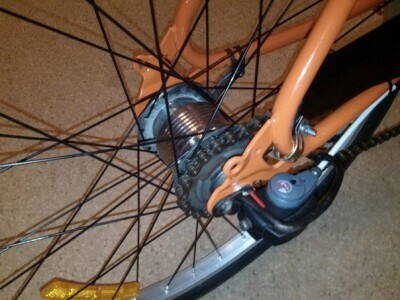

Добрый день. Цієї зими під руки підвернулась рама кінця 70-х початку 80х Пежо. Вирішив відновити її для старшої дочки. Замість рідних коліс розміром 22 добре стали колеса 24.
Коротко:
-Порошкове фарбування.
-Планетарка Сакс - 7ск.
- Гума Кенда.
Велосипел вийшов доволі маневрений, компактний, а головне індивідуальний.
Дитині на день народження сподобався подарунок.

-Планетарка Сакс Пента спорт - 7ск.
Мы понимаем, что хочется передач побольше, но слово "пента" это:
1
penta-
прист.;
греч. (в сложных словах означает) пяти- pentabasic ≈ пятиосновный компонент сложных слов;
в русском языке соответствует компонентам пента- и пяти- - pentagram пентаграмма - pentahedron пятигранник - pentasyllable пятисложное слово - pentathlon пятиборье - pentad число пять - pentode пентод penta- pref пяти-
"Пентагон" тоже к стати, оттуда.
Наверное, переключатель на 7 передач, или планетарка Супер7...
Но это неважно, для девочки самое оно, сможет наравне со сверсниками кататься, не обращая внимания на настройки.

Серьезный недостаток ножного тормоза в том, что после остановки нельзя сразу перевести педали в нужное положение, например для старта. Это можно частично компенсировать, установив передний тормоз, тогда можно предугадать и оставить педали в нужном положении перед остановкой, притормозив передним.
И для безопасности бесспорно, он нужен.

ДаBOOTSMANN буду ставить клещи на переднее колесо. Правда сложно подобрать. Раньше эта рама под 22-е колеса использовалась. А варить пивоты под в.брейки как то не хочется и смотреться тут они не будут.

Перебрал кучу клещаков на передок и ничего не подходит. Буду пробовать фрезернуть овали под установку колодок. Нада 5 - 8 мм. А может поискать втулку с роллером?
