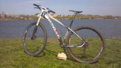

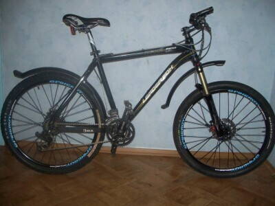

Вот такой вел собрал. Вес со всем что на нем 12,1 кг. Вот подумываю, за счет чего еще облегчить :eek:
Комплектуха.
Рама :Лидерфокс макс 20"
Вилка : Маниту Блэк Платинум Эйр 140
Манетки/перекидки: Срам Х4
Колеса/втулки: Видно на фото :D (заводской вилсет, втулки на промах, обода под бескамерку, спицы пластик. Вес 1670 грамм.
Покрышки: Максис Ларсен/ГЕАКС Марафон, обе бескамерки.
Руль/вынос/подседел: ABR карбон/алю/алю
Седло: Вело
Рожки: Зум
Кассета: Шинамо 30-8I 8-рик
Система Труватив с интегрированной кареткой.
Тормоза: Ручки Тектро, машинки Промакс, Ротора Тектро.
Как-то так. Срам на шимано менять не собираюсь, ибо на втором велике стоит LX - по сравнению с 4м срамом полный отстой.

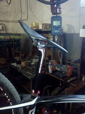

Подсидел FSA K-Forse 34,9/300mm китайкарбон 2х болтовый 196 г
Седло Spesialized Carbon 65 грамм или SelleItalia SLR 136 грамм
WW вес 7,67 кг
боевой вес 7,950 кг

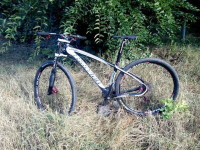

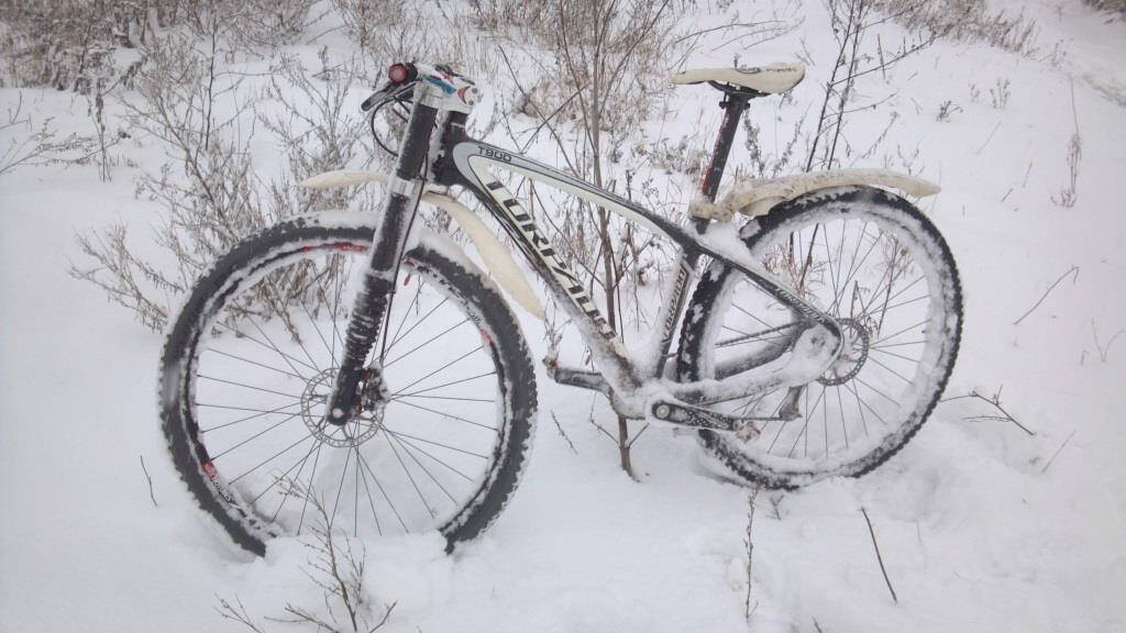

И снова обновил коня - теперь он более длинноногий - 29" (а спереди так и вовсе без одной ноги :-P ). Вес на Maxxis maxlite безкамерно с карбоновым седлом 7,6 кг...
IMG_20140807_075635.jpg [ 660.39 КБ | Просмотров: 4119 ]

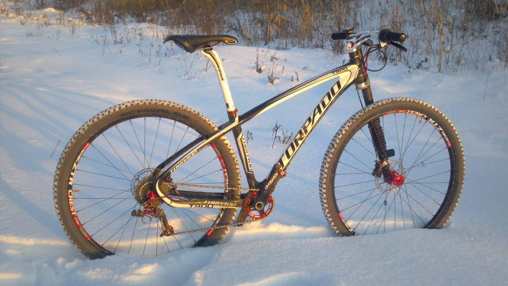

Комплектация
стандартная...для меня :smile:
рама torpado T900 размер S 990 гр,
Рулевая конусная FSA 60 гр,
Sram X0 клюк+шифтер, грипсы неопрен.
кассета XTR 11-34,
система cannondale carbon pro 550 гр. +звезда а ля ХХ1 32t (40 гр), зимой FSA comet custom 620 грамм с той же звездой, каретка SRAM PF30
карбопалки китайские (руль комбо вместе с выносом 201 грамм, подседел 170 грамм),
вилка Lefty Speed SL DRL 80 (на 29") 1220+75 конусный карбошток в раму,
колеса на крестах, втулки Circus Monkey, спицы DT Revolution (вилсет 1,45 кг), задний титановый говноэксцентрик - планирую колхозить втулку под 10ю ось.
тормоза formula r1 с колодками на алю подложке 340,
педали Crank Brothers Eggbeater 3 ti (оси брал отдельно) 220 (зимой Ritchey pro paradigm red),
седло - китайская картонка 90 грамм - самое любимое седло - удобнее всех, но сцуко слабенькое - на одном уже допрыгался, в туристическом варианте Selle Italia Max Flite Gel Flow - карбоновое и для туризма бы юзал - но стремно оказаться без седла где-нить в Грузии :facepalm:
покрышки RoRo вкруговую - снега, RoRo+FT(s`works) грунты, FT(s`works)+FF - грунты попроще, и гейские презервативы Maxxis maxlite на повседневку :D.
В самом тяжелом снаряжении на RoRo (безкамерно) и с диваном Selle - 8500грамм..
Еще фото
Torpado1.JPG [ 276.02 КБ | Просмотров: 5476 ]
Torpado.jpg [ 98.01 КБ | Просмотров: 5477 ]

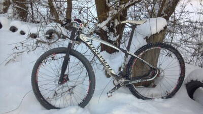

Собрал себе еще один найнер на такой же раме с алюминиевой Lefty XLR. Пока делаю тюнинг карбоновой Lefty на первом, гоняю на этом, а на будующее будет говнобайк, так сказать. Вес на крестах и фьюриусах бескамерно 8,06
Torpado111.jpg [ 97.91 КБ | Просмотров: 5413 ]
torpado21.JPG [ 102.14 КБ | Просмотров: 4782 ]
IMG_20140806_172514.jpg [ 338.89 КБ | Просмотров: 4119 ]
рожки сними :twisted:
Случаем, в теме описание комплектухи не забыл? =)
HATE!

О моя бывшая рама вел смотрится не плохо .На счёт облегчить можно поставить вилсет например Mavic Crossride они на чайне примерно 1.5 т.грн стоят это уменьшит вес примерно на 1 кг и улучшит ездовые характеристики .
ещё весы накрути, это дешевле и быстрее всего :lol:
Весы не накручены, цифровые. :smile:
Я не встречал вилсетов весом 0,67 кг :wink:

[LiS] писал(а):
рожки сними :twisted: ...
Я думаю об этом...только они всего 100 грамм весят. Скорее всего срам покруче буду ставить...хотя сомневаюсь что стоит столько тратить - не думаю что почувствую особую разницу в качестве переключения, а выиграю в весе не более 150 грамм при замене всего СРАМа даже на 9й. Седло конечно тяжелое...но удобное, сцуко :smile:А менять вилку на Ребу, скажем, не готов морально...да и материально жена с детём не поймут :eek:

спицы пластик
шутка или сурьёзно ? :D

Сам удивился когда принес в велостиль собирать бескамерку и они сказали что пластик...кстати, тоже удивились :D
ЗЫ. Велостиль классный магазин, но бескамерку собирая ничем не мажут :sad: Прийдется с оказией на вулканизацию обычную заскочить, а то уже пару раз подкачивать приходилось. Кстати, ни у кого не завалялись бескамерные Престы? надо парочку на вторую пару колес.

Если насчет спиц - они реально пластик. :roll:

О как... а тест драйв был ? что будет если вьехать в открытую сливную решетку или в глубукую рытвину ? В инете очень мало инфы про такие спицы, мало кто их ставит ...
Зы Поменяй грипсы на неопреоновые ( хорошего качества ) вес 22 грамма, сними рожки 100 грамм , педали - чугун ? А сделать вел легче 12-11 кг выльется в серьёзную копеечку ))
