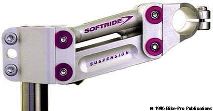

во,наконец то пипл начал вкуривать радости ,старого доброго хромоля,советую поставить софрайдовский sospention stem,это вещщь ,вибрацию сьедает,на скороть не влияет,и вообще вел както сильней идет,я еще не сформулировал для себя эту перемену,но чувствую её. Стем можно настроить,он есть и квилл и прямой и титан и люминь и хрооль и тд и тп ,единствинный минус ,он не открывашка,поэтому руль либо прямой,либо какой сможеш засунуть ,тонкий.

:shock: back to восьмидесятые?
не думал, что кто-то снова решит попробовать амортизационный вынос.
По идее эволюция пошла в правильную сторону - амортизационные вилки - чтоб уменьшить неподрессоренную массу, плюс вилку можно сделать с жидкостным или воздушным демпфером...
В случае выноса, на колдобинах будет трястись вся рама вместе с седлом. Да и на руль наверное налегать не получится - он же просядет...
нужно больше информации и желательно видео как эта приблуда работает.
оч. интересно!
