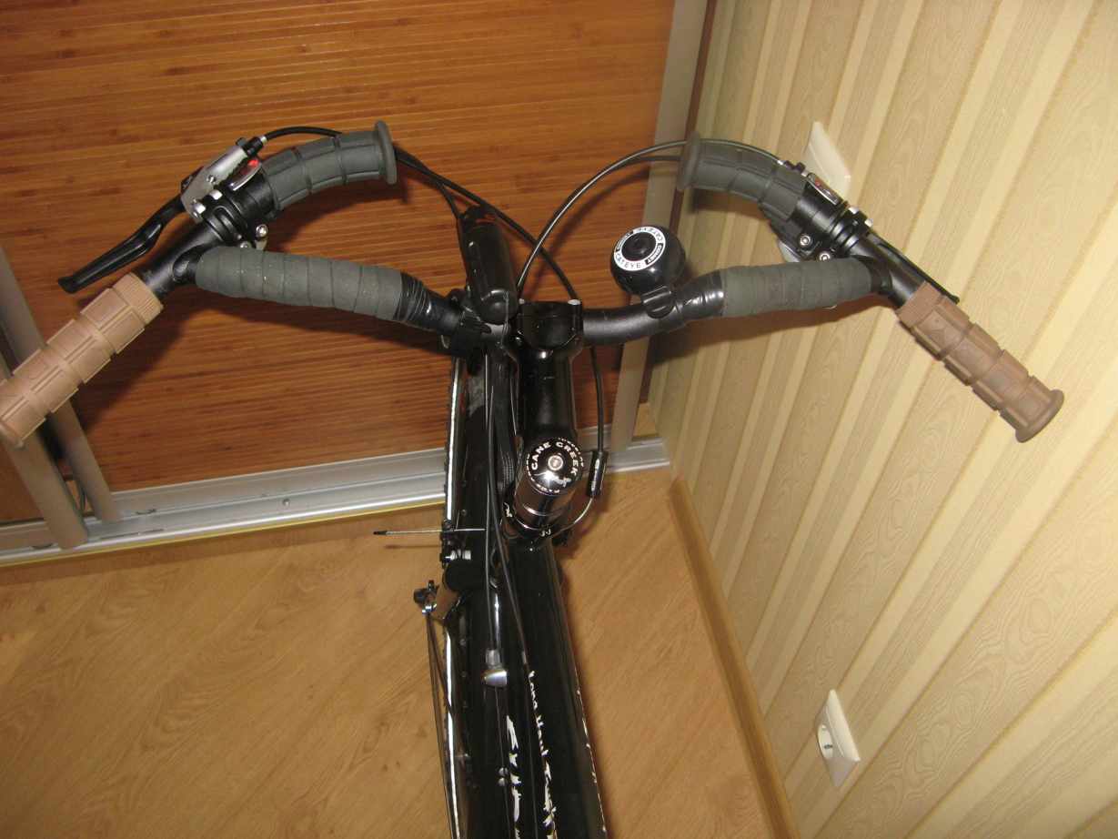

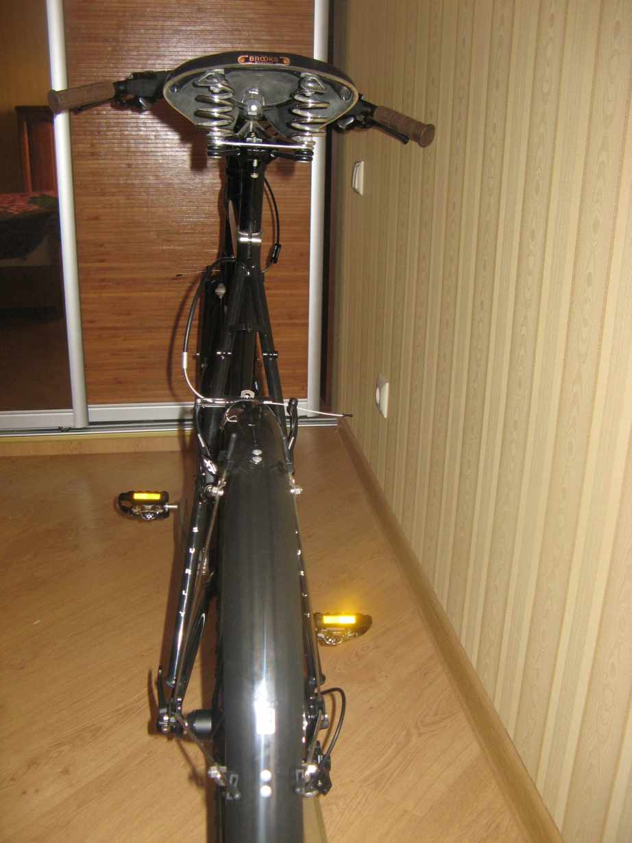

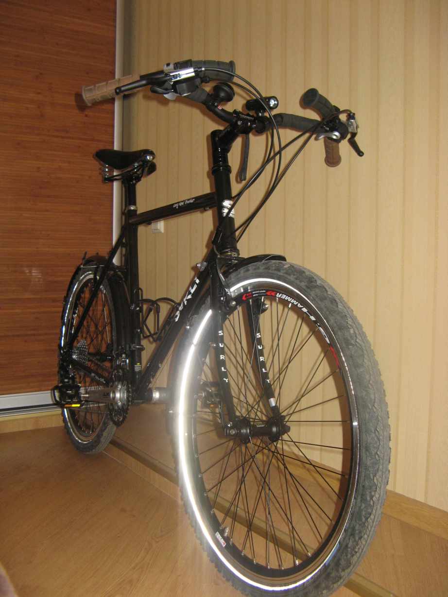

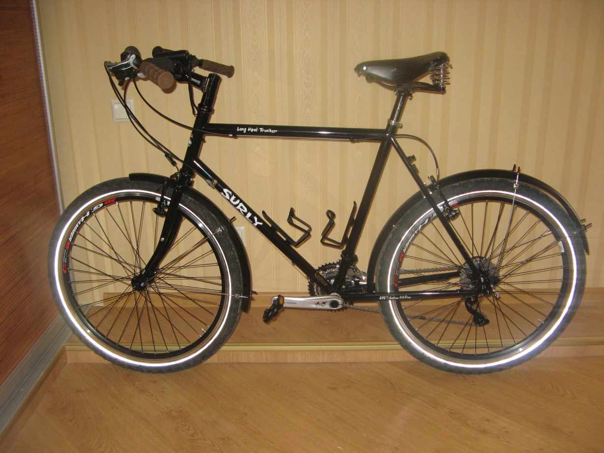

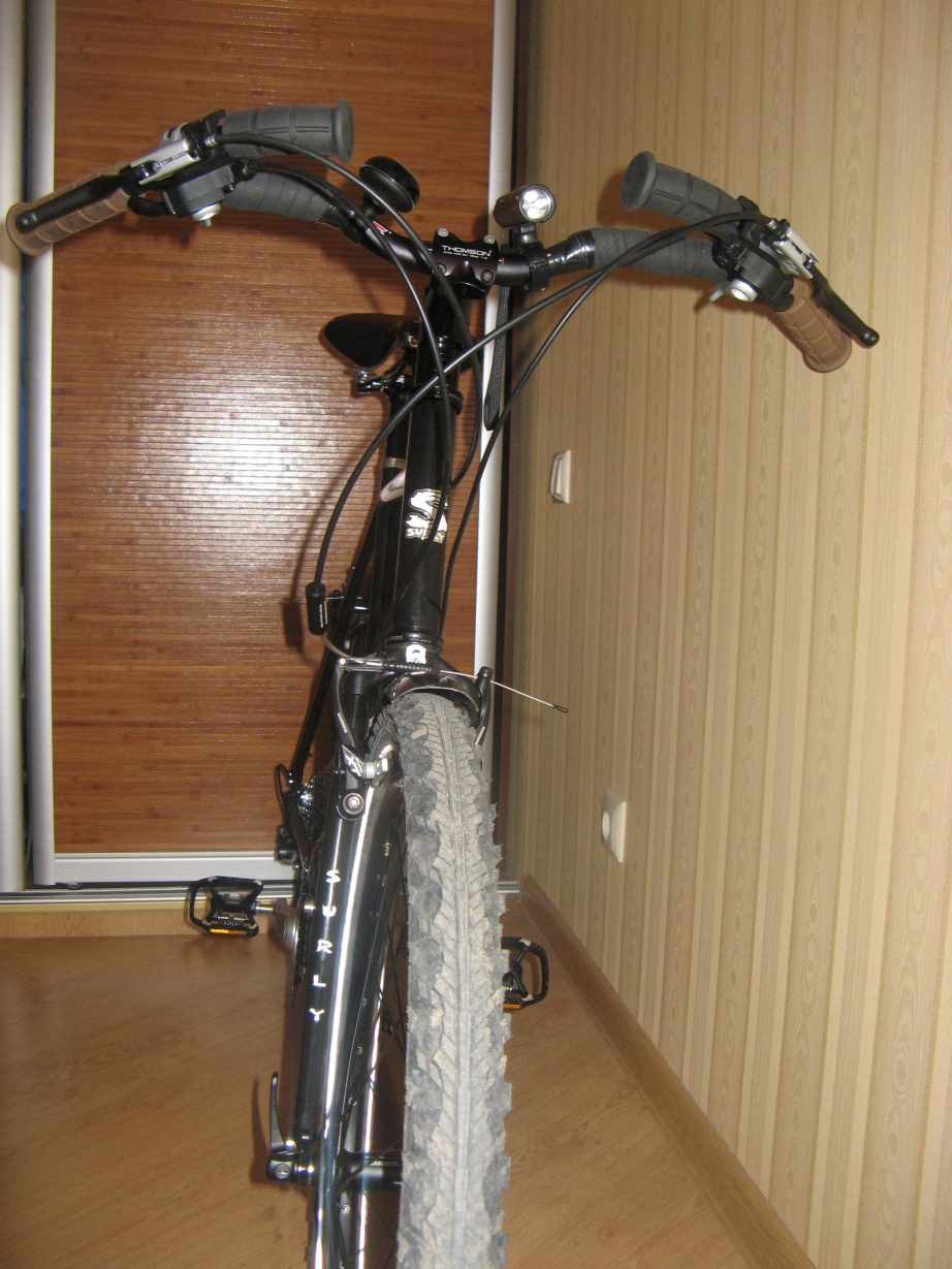

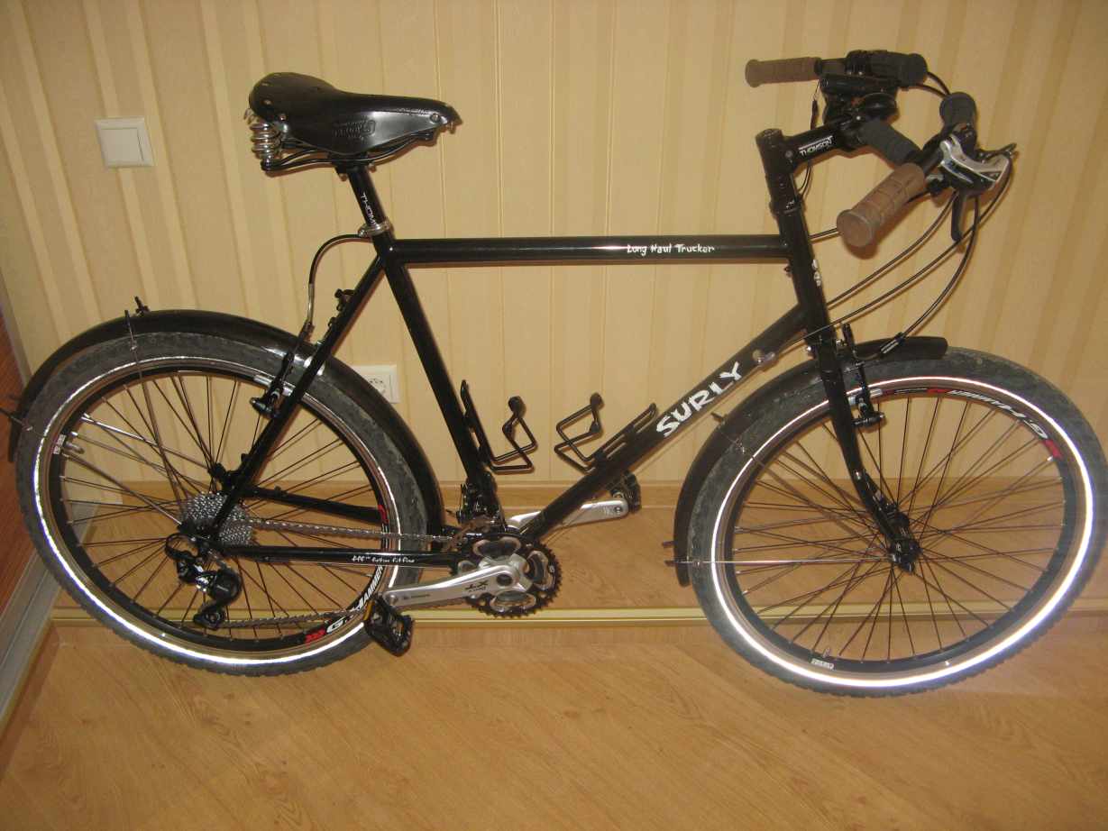

Добавив фото
IMG_2278[1].JPG [ 75.33 КБ | Просмотров: 6638 ]
IMG_2279[1].JPG [ 87.43 КБ | Просмотров: 6638 ]
IMG_2281[1].JPG [ 73.64 КБ | Просмотров: 6638 ]
IMG_2284[1].JPG [ 84.22 КБ | Просмотров: 6638 ]
IMG_2288[1].JPG [ 81.09 КБ | Просмотров: 6638 ]
IMG_2290[1].JPG [ 91.48 КБ | Просмотров: 6638 ]

страшновато выглядит на 26 колесах, ростовка большая?
Манетки удобно то доставать, может их переместить на ближние ручки руля, а тормоза оставить на месте?
Или такой вариант, если хомут манетки позволяет
29й веломаньяк!
Последний раз редактировалось rudkin 17.01.2014 18:47, всего редактировалось 1 раз.
 Заголовок сообщения: Re: И снова Surly LHT, но на 26
СообщениеДобавлено: 17.01.2014 18:03
Сообщения: 408
Город: Винница
Зарегистрирован:10.01.2014
Оптичний обман, вони всі так виглядають на 26. ростовка 56 см.
По манетках то спробую ще ваш варіант, хоча думав над ним.Дякую)))

Ну а всё-таки почему 26, а не 28?
СообщениеДобавлено: 18.01.2014 15:20
Сообщения: 408
Город: Винница
Причин декілька. Бажання мабуть отримати універсальний велосипед.
Проїзжаючи в день завантаженим по 200 км зрозумів, що розмір тут не має визначального моменту, а вкручувати на грунтах і в горах якось зручніше і комфортніше це моє особисте враження на 26.

В идеале, сделать переднее крыло лёгкосъемным.
СообщениеДобавлено: 18.01.2014 15:58
Сообщения: 408
Город: Винница
який чином? варіанти?
СообщениеДобавлено: 18.01.2014 16:02
Сообщения: 2550
Город: Макеевка 22-я стрит.
Зарегистрирован:13.09.2007
Мои мысли в этом направлении - использовать фастекс.
ЗЫ. Кусочек рубашки заднего тормоза. Его бы укоротить. Думаю будет мешать при езде с грузом.
СообщениеДобавлено: 18.01.2014 16:09
Сообщения: 408
Город: Винница
Погоджуюсь перероблю. Спочатку залишив кантилеверні тормоза вони класно стояли, але з ручками під вібрейк не та якість гальмування і механіки рекомендували поставити ві брейк.
