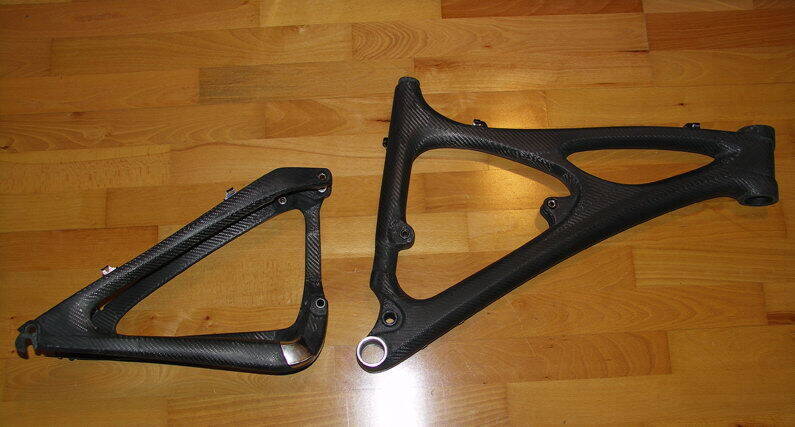

Вот фотка с mtbr-а о перекраски такой рамы. Фото не очень детальное, но принцип видно хорошо
PICT0002res.jpg [ 72.01 КБ | Просмотров: 5981 ]
