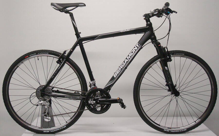

Всем привет.
Четвертый год катаюсь на гибриде Bergamont - Helix 5.1.
Основные зоны применения: туризм; быстрая езда по "легким" лесам и бездорожья; быстрая, на сколько это возможно, езда по трассе.
Задачи:
1. Прикоснуться к прекрасному - переделать велосипед в циклокросс своими руками.
2. Уложиться в бюджет 200-250 долл на переделку. (Бюджет можно пересмотреть в ходе обсуждения).
3. За срок не более месяца.
По комплектации на сейчас. Все самое важное - сток.
Рама - 700C Cross Alloy 6061 Lite Tubing - (хотел бы строить на ней)
Вилка - SUNTOUR NEX4610 MLO 63mm, mechanical lockout (под замену на ригидку)
Задний переключатель - SHIMANO RD-T661SGS, Deore LX Top Normal (оставил бы)
Передний переключатель - SHIMANO FD-M431, Alivio-9x (оставил бы)
Манетки - SHIMANO SL-M430, Alivio-9x (замена на пистолеты)
Тормоза - вибрейки (оставил бы)
Кассета - SRAM PG-950 11-32T (еще жива, но вполне можно менять в случае необходимости - в бюджет не включал)
Обода - ALEX TA-19 32H (оставил бы, еще очень живы)
Система - SHIMANO FC-M431 48/36/26T, Alivio-9x (живы)
Педали - пока топталки, на контакты посмотрю ближе к концу сезона.
Теперь ближе к делу.
- Вилка - хочу купить б/у алюминиевую ригидку. Нужен совет по высоте. Мой axle to crown 45 см. Все циклокроссовые барахолы ниже моей. Стоит ли искать под свою оригинальную высоту, или смириться с завалом?
- Руль - замена на барана. Буду благодарен за наводку на что-то подходящее (б/у или новое).
- Манетки и тормоза. Тут выбор ограничен набором переключателей что уже есть (3 на 9, или 2 на 9). Что скажите об Microshift SB-R492?
И самый важный вопрос. Стоит ли морочиться с компонентами что уже есть, и подбирать под них руль/пистолеты/вилку, или продать велосипед как есть и искать циклокросс?
Буду благодарен за советы!

Если будешь ставить руль-баран, и шосс-моноблоки, то придется колхозить переходник на обычный вибрейк или менять на мини-вибрейк, а также менять вынос. нормальная по высоте вилка под твою раму только с найнера. попробуй сначала продать велик в сборе. руль для пересеченки лучше, как по мне, компакт.

лучше ищи гревел, сейчас как раз в топе эта тема! :evil: (не понимаю я когда бараны ставят не спорцмэны)
а если по теме, то по дешману бери топ ган 28, у них форма правильная. всякие моссо и им подобные нафиг нафиг
а так бы я те за сотку предложить могу новую отличную хромо вилку
viewtopic.php?p=1855709#p1855709
правда конусный шток, но это решаемо
http://kotovski.net/mozhno-li-postavit- ... rta-1-1-8/
и сможешь экспериментировать с резиной в широком диапазоне

катался год на такой же мариновской регидке на найнере правда, там еще резина крепко гасит...
http://bikelifeforms.ru/%D1%81%D1%82%D0 ... 0%B4%D0%B0
тут говорят что она лучше вибрации чем корбоновая гасит.. типа на уровне титана..

А концептуально, имеет ли смысл затрат времени и ресурсов для постройки типа-циклокросса (или типа-гравела) на моей раме с переиспользованием перекидок и системы с кассетой?
Вес не пугает. Для меня это начало пути :)

Имею Bergamont Helix 7. Рама та же, тормоза дисковые, переклюки Alivio. На мой взгляд очень сбалансированный велосипед. Но покоя не давала таже мысль о переделке в циклокросс. Начал с вилки - поставил ригидную китайскую карбоновую вилку. Естественно, вес уменьшился, управляемость улучшилась, разгоняется быстрее. Но, даже, поставив руль-баран и дуалы, это не превратит кроссовый велосипед в циклокроссовый, т.к. геометрия рамы все же не та. Это я почувствовал после покупки настоящего циклокроссового Norco Treshold. Разница в поведении двух велосипедов очень большая. Мое резюме - оставьте этот велосипед в семье, как универсальный, а если хочется попробовать циклокросс, то стоит покупать или собирать на циклокроссовой раме.

Кстати, лучше бы сначала заморочиться именно педалями контактами. Эффект от руля барана можно заменить длинными рогами, что когда-то было успешно мной проделано на гибриде, пока не дорос до шоссейника полноценного. А вот эффект от контактных педалей - это одна из самых крутых штук в велосипедизме!

Вот чем больше курю тему, тем ближе полная замена вместо переделки.
Бергамонт оставил бы в семье, но ростовка там 56см, она и мне чуточку великовата. Жена вообще на 17й раме катается.

Я изменил МТБ на типоциклокросс уже два года как и ни сколько не жалею.
Заменил вилку (китайкарбон), руль, колеса с 26" на 28", машинки ББ7 на такие же для шоссе, поставил дуалы 2х9 микрошифт (работают отлично без нареканий), рубашки и тросса.
Из плюсов: возросла скорость, легкость движения против ветра, дальность\выносливость, больше вариантов хвата для рук.
Из минусов: на дальних дистанциях могут больше уставать ("отбиваться") руки (решаемо), хуже управлять на быстром ходу на извилистых тропинках в лесу и на сложном проселке.

Вчера погрузился в матчасть.
Стал больше понимать что есть циклокросс.
Теперь больше склоняюсь к гравийному варианту.
Все меньше запала на переделку ))
Буду курить дальше.

Я прошел ваш путь год назад (не переделки, а поиска). Искал замену горному. В итоге пришел в тому, что мне под мои цели нужен гравел. Гравела доступного мне по цене не нашел (б/у пока не завезли, в магазинах города вообще нет в продаже, новый забугорный - дорого), поэтому взял циклокросс. Доволен на 100%. Но обязательно, когда гравел будет более популярен у нас, буду пробовать и его, т.к. все познается в сравнении.
Главное в этом пути - полностью фильтровать мнение некоторых (а может и многих) о том, что "это тупо маркетинг, а так - разницы нет". Тут вон в соседней теме циклокросс называли "ублюдком" :D

Мой 26" прочно засел на балконе. Резину чуть по-шире поставил, и теперь не слажу с 28"-го Escape-а. И по городу, и по грунтам, и по щебёнкам всяким с песочком. Вот только каждый раз о баране думаю, как против ветра кручу :)
