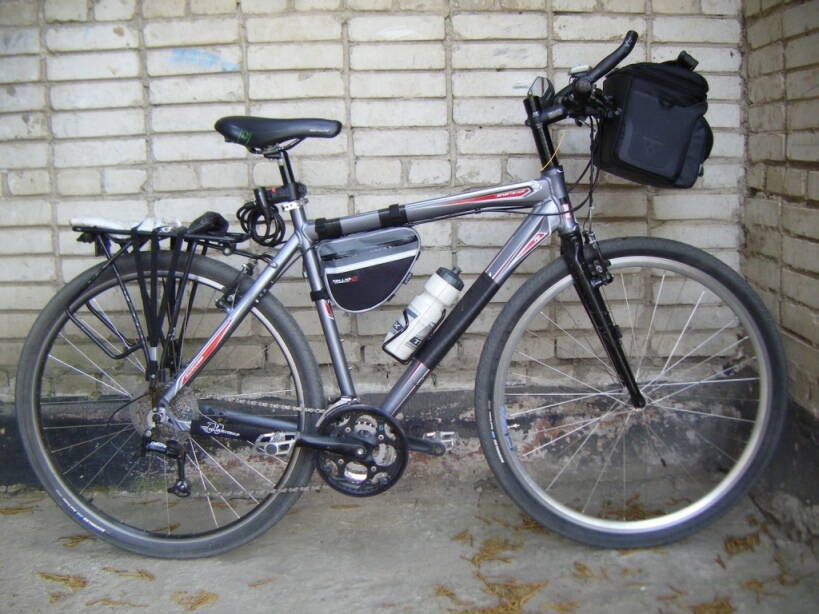

 Заголовок сообщения: Scott Sportster
СообщениеДобавлено: 08.05.2010 19:42
Сообщения: 31
Изображения: 32
Город: Украина
Зарегистрирован:03.05.2010
Рама: Scott, TY70-425797, Evo/Aero Alloy 08 tubing w-semi integrated headtube, 700C, L;
Вилка: TG, 1-1/8”, 700C;
Рулевая: Ritchey OE Logic Zero, 1-1/8”, semi integ.;
Переключатель (задний): Shimano Deore, RD-M510, дл. рычаг, черн.;
Переключатель (передний): Shimano Alivio FD-M412-6, Top-Swing, универс. тяга, (42/48T), черн.;
Манетки: Shimano ST-EF 50-8, easy fire, w/gear indicator;
Тормоза: V-brake, SCB-32-AL., черн.;
Система: Shimano Alivio FC-M411, 175mm, 48×38×28T, черн.;
Каретка: Shimano BB-UN26, 68-122mm;
Руль: Giant 31,8;
Вынос: Truvativ AM 07 ST XR 31,8 5 90 1-1/8” BTBLK;
Педали: Longus, широкая база;
Подседельный штырь: HL-SP233, 26,8mm;
Седло: SPORTOURER FLX Man;
Втулка (передняя): Scott FM 31;
Втулка (задняя): Shimano FH-RM 30, 8зв.,
Цепь: Shimano Alivio CN-IG70, 114 звеньев;
Кассета: Shimano Alivio CS-HG40, 11-32Т, 8зв., серебр.;
Спицы: 2.0 mm stainl;
Обода: Rigida ZAC 19 700C, 32H, cnc
Покрышки: Schwalbe Land Cruiser, 622×47.
026.JPG [ 237.61 КБ | Просмотров: 3409 ]
Последний раз редактировалось vavellon 09.05.2010 08:18, всего редактировалось 1 раз.

Сумка стремная. Ну и посадка весьма специфичная

Ух... Вилка как у меня (брал вел с рук, кастом, породу вилки установить не смог). Не мог найти данные о модели и производителе. Если можно, подробнее о ней. Кстати, как встала резина на 47 ?

:shock: :shock: :shock: шо са скотиной сделали........
пипец полный,сумку на багажник,изалента на раме зачем??
торчаший шток вилки над выносом для чего,сумку вешать?или грудную клетку побивать?

:D изолента.....
оригинально :lol:

это ужасно. :thewall:

Зазоры в перьях вилки по 4 мм.
Buba
Сумка для разгрузки заднего колеса.
Ваван
Шток еще не обрезан, в поиске комфортного положения руля.
MakleR
Изолента для непревлечения внимания. Получилось наоборот.

То есть в сумке предполагается перевозка тяжести? Посадка для таких велов относительно стандартная, +-2 см по высоте руля. Исключение - индивидуальные особенности типа проблем со спиной

ну шток вилки конечно, полный капец...
а то что перемотано,правильно, главное не наклейка,а прослойка между рулем и седлом ...
еще сподстер заматайте, и чтоб облегчить продаеться широкий скотч, им реально можно заклеить надпили чтоб по такому слою изоленты не наматывать ;)
vavellon
предназначения велосипеда, так понимаю только туризм???

Конечно, только туризм.
Buba
Установленная вилка сильно завалила перед велосипеда вниз. Посадка выходила уж больно гоночная. Моё направление - туризм, поэтому приходится исправлять высоту посадки за счет штока. Хотя можно и резануть. Вот поэтому и прошу совета у коллег по велокастомству...

не ну шток резать надо, бо это совсем не прилично... :eek:
а высоту можно сделать рулем райзер (руль с подъемом)... :smile:

вынос с подъемом
амортизационная вилка :-P

Можно указать длину вилки от оси до короны?

резать не спешите. Обрезат - много ума не надо. Вы лучше подумате - короткая вилка не только опустила нос скорректировав посадку, но и опустила каретку. А для туризма низкий клиренс не всегда хорош. В поворотах педаль землю не цепляет? Бордюр системой не ловите?

Ну не знаю, что считать туризмом... Я нормально чуствую себя проведя 10-12 часов в седле, (по грунтам и говноасфальту, пройдя при этом 200+ км) в низкой посадке. Руль ниже седла. Да еще и рама у меня, очень длинная (при росте 174 - размер рамы 21 и ЕТТ 595). Так что я, фактически лежу. Пытался ездить с более высокой посадкой. Не то. И драйва не хватает, и скорость падает и встречный ветер убивает.
