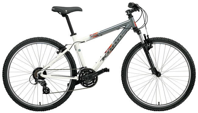

Вот наконец и я вернулся в ряды велосипедистов (после долгого отсутствия - лет 8 не катался).
Пока выложу фотку с сайта.
konalanai09.jpg [ 55.3 КБ | Просмотров: 3440 ]
Оттуда же более-менее правильная комплектация:

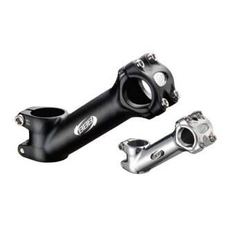

2. поставить вынос с бОльшим углом подъёма типа этого
bbb_bhs_24__1.jpg [ 12.7 КБ | Просмотров: 3440 ]
При такой посадке как сейчас ч/з некоторое время начинает побаливать спина и запястья. Не такая вытянутая я думаю была бы в самый раз

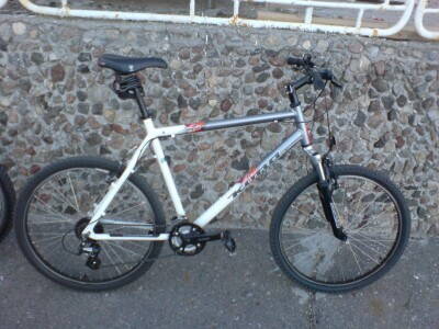

Вот собственно он:
DSC00252.JPG [ 226.68 КБ | Просмотров: 3233 ]
сорри за качество, позже сделаю в нормальном, ато из-за работы некогда
И еще вопрос: вспоминая свой старый "Салют"(только колёса 24х2.0 где-то) не могу понять почему на этом нельзя пробуксовать (как финт) на какой-нибудь мелкой гальке? Это из-за аммовилки(обычно при пробуксовке переносишь вес немного вперед) или нужен сингспид? *подумываю о ригидной вилке*
 Заголовок сообщения: Re: Kona Lanai 2009 22"
СообщениеДобавлено: 27.10.2010 13:51
Сообщения: 773
Зарегистрирован:20.05.2010
Может пробуксовать тебе не позволяет "злая" резина? + колеса не 24" а 26", что подразумевает более плавный разгон=большую нагрузку на мышцы?
