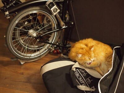

Как назло, в последующие два дня лило как из ведра, поэтому тест-драйв был отложен.Зато кот наш сумку одобрил.
P5200206.jpg [ 178.61 КБ | Просмотров: 12872 ]

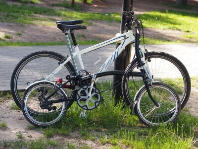

Посмотрите, как Бромми выглядит в разложенном виде на фоне стандартного МТБ 26".
P5220421.JPG.135c772969d0330bea94c072864bd7a6.JPG [ 321.66 КБ | Просмотров: 12872 ]
Обратите внимание - длинная "растянутая" база и очень высокий подседельный штырь. Если на "Десне-2" коленки (мой рост 185см) почти били по рукам где-то под рулем, то здесь все очень даже хорошо.

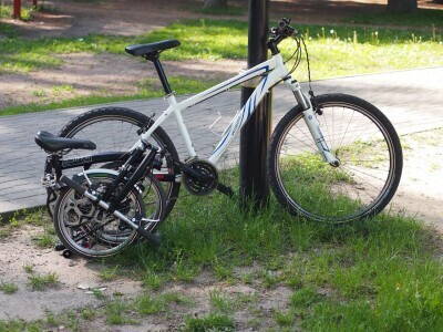

А теперь в сложенном виде:
P5220422.JPG.f422447eafa03d4e4fcfd1bc2f5d0ad6.JPG [ 339.28 КБ | Просмотров: 12872 ]

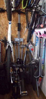

Ну и на балконе между двух висящих на стене МТБ
P5220441.JPG.ec1a9c23c9ce1d8d9083e5b6c7dccb9e.JPG [ 167.35 КБ | Просмотров: 12872 ]

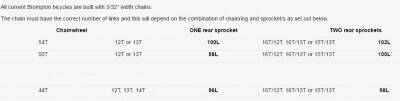

Запчастевые ньюансы.
1. Расходники
Цепи, звездочки. Ширина цепи 3/32", за исключение самых ранних годов выпуска, там была 1/8".
Длина цепи в зависимости от числа зубьев и количества шестеренок на задней втулке - см таблицу:
ScreenHunter_256 May. 24 14.15.jpg [ 41.77 КБ | Просмотров: 12857 ]
2. Втулки перед и зад
Передняя втулка ширина 74мм, на 28 отв.
Задняя втулка ширина 112мм, на 28 отв.

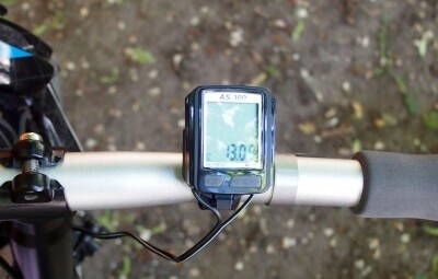

Обзавелся велокомпом. Взял простенький, проводной. От велокомпа нужны в общем 3 функции: время, скорость, пробег (за поездку и общий). Для справки: с родной резиной диаметр колеса 428мм, соответственно длина окружности 1345мм.
08.jpg [ 250.3 КБ | Просмотров: 12782 ]
Покатался с велокомпом по городу. Крейсерскую скорость на прямике можно без напряга держать 24-26 км/ч при соотношении звезд 54/12.

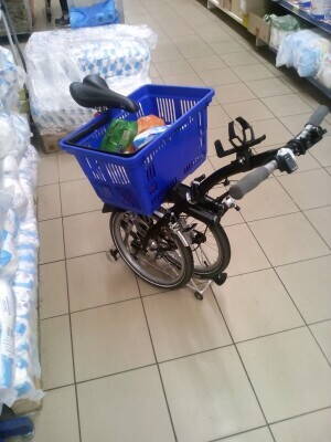

Проверил функцию "тележка для супермаркета". Работает! Очень удобно.
IMG_20170615_165121.jpg [ 640.78 КБ | Просмотров: 12525 ]

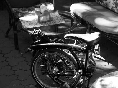

Ну и просто так, поэстетствую немного, велосипед к этому располагает:
06-bw.jpg [ 870.56 КБ | Просмотров: 12782 ]

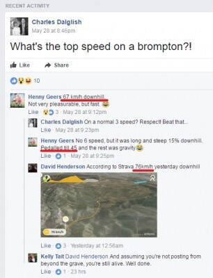

Из обсуждения в группе максимальной скорости Бромптона.
ScreenHunter_257 May. 30 13.41.jpg [ 81.48 КБ | Просмотров: 12742 ]
:shock:

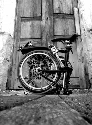

В черно-белых тонах...
mybrom1.jpg [ 468.61 КБ | Просмотров: 12703 ]
