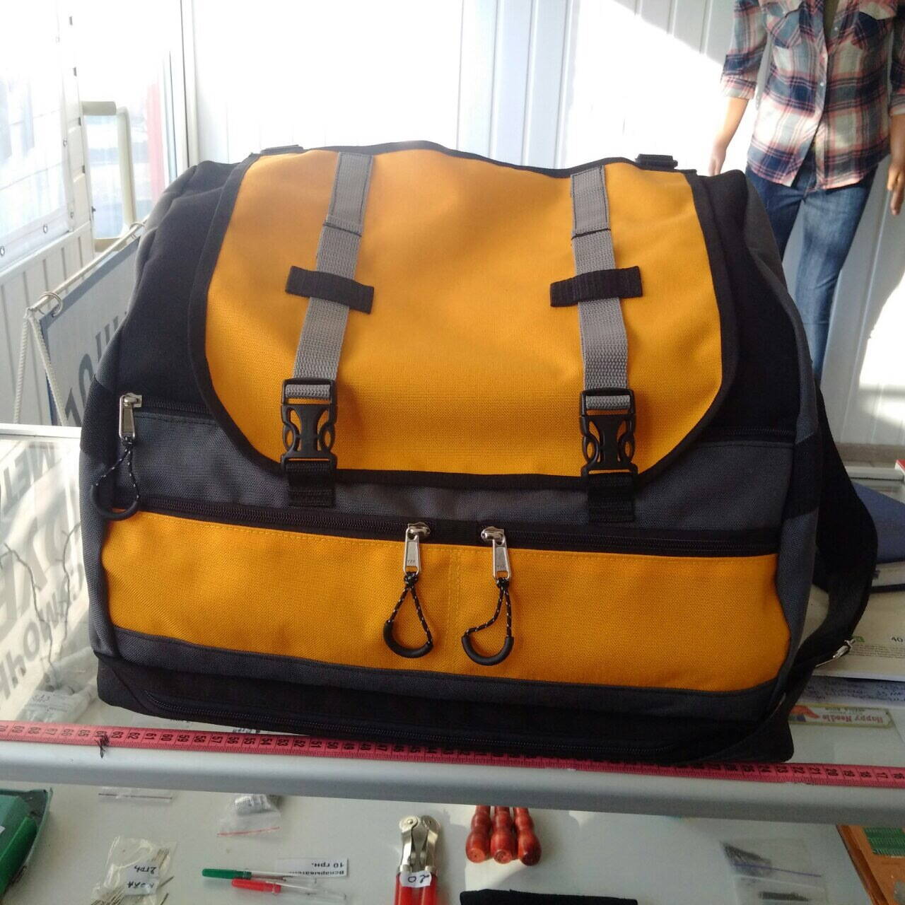

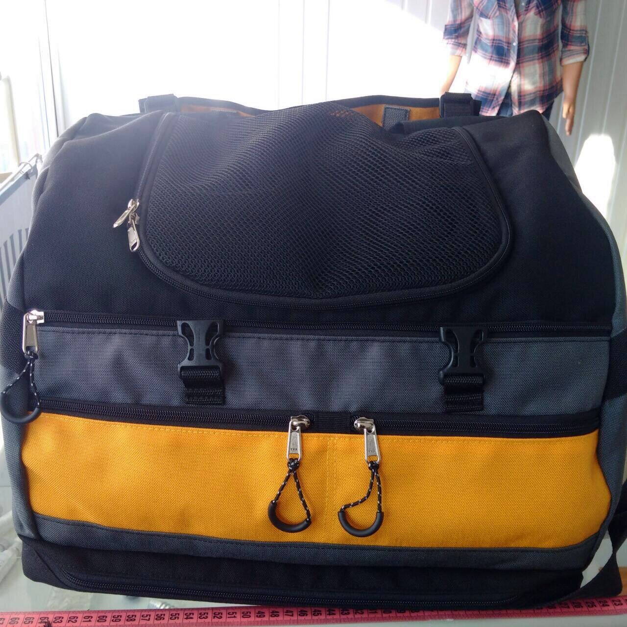

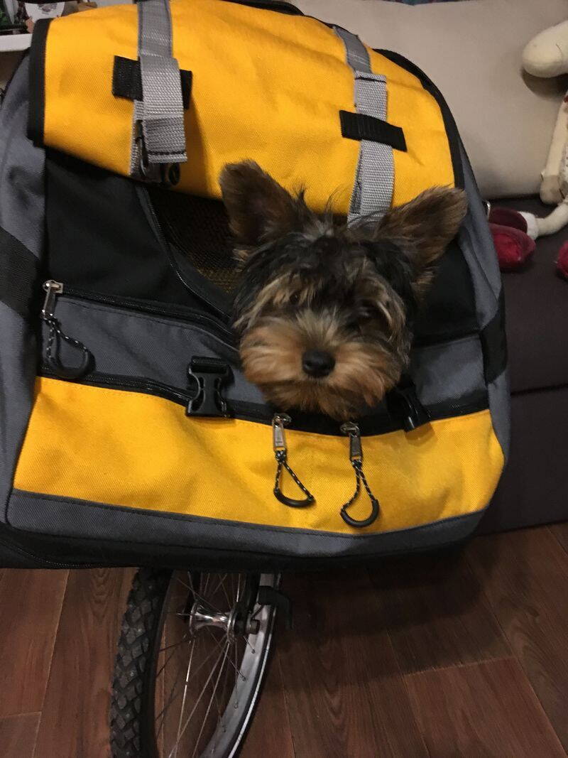

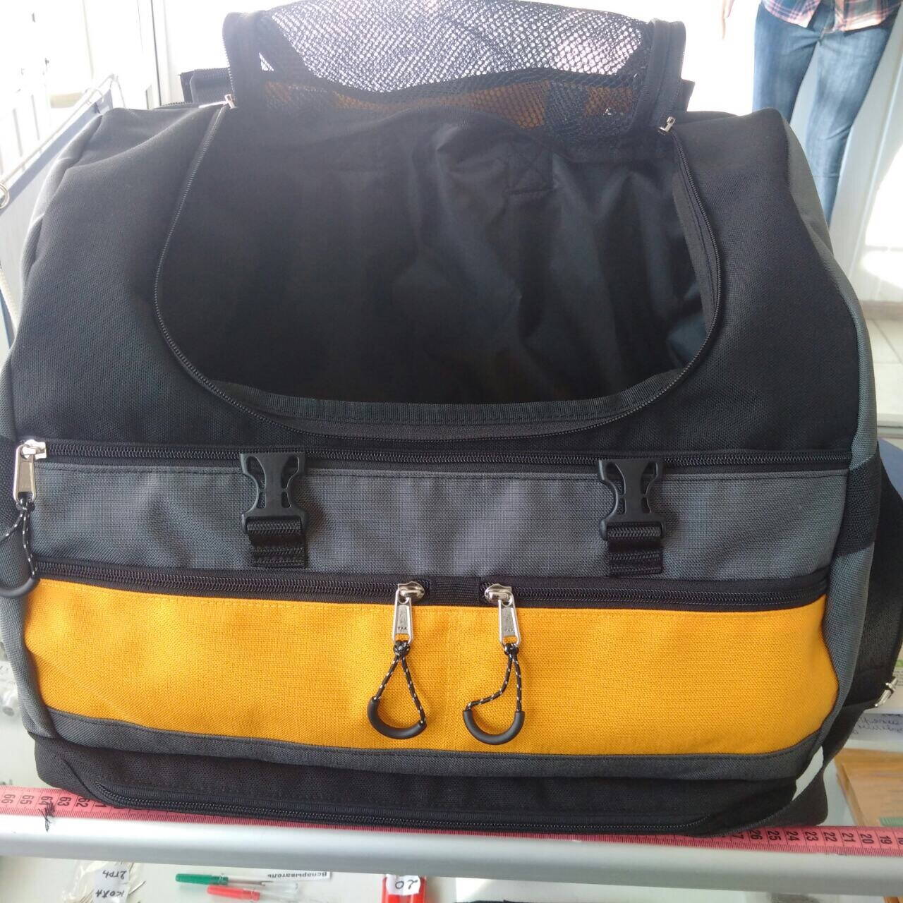

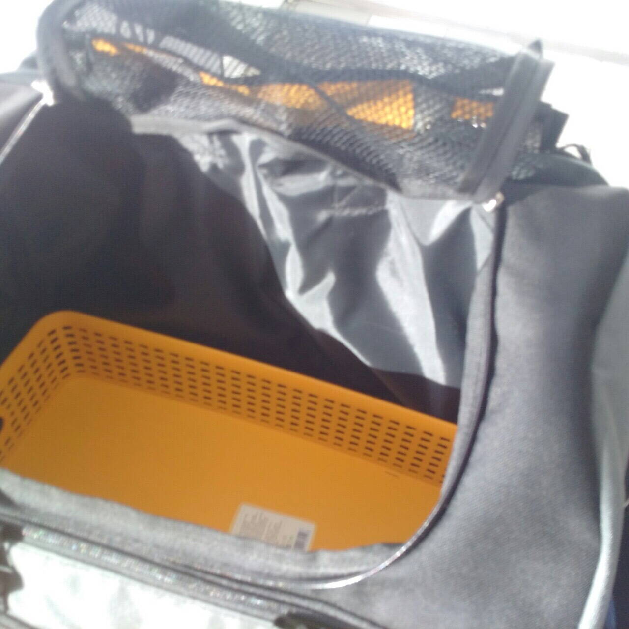

Пока Полтава завалена снегом, готовлюсь к новому велосезону с четверолапым пассажиром. По такому случаю - велосумка в стиле CAT с креплением на стандартную бромптон-рамку, на руль. Разработка наша, тестовый образец, по результатам испытаний требует небольшой доработки но в целом все получилось, как хотелось.

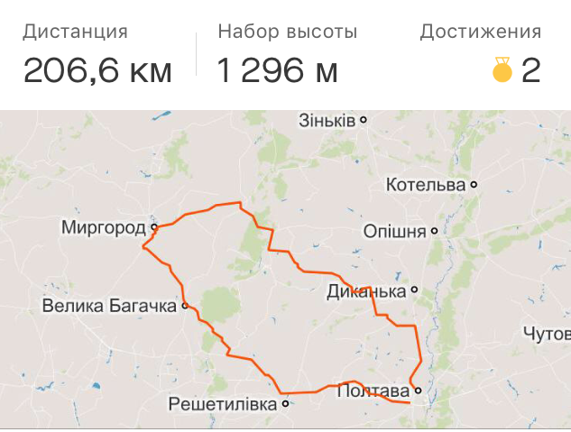

Первый бревет в этом сезоне. 206 км. Глядя на состояние дорог, не уверен, что хочу это повторить.

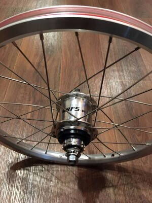

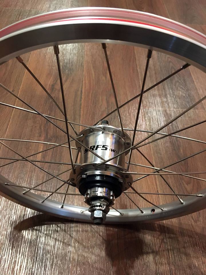

5-скоростная планетарка в процессе подготовки к установке. Предварительно собрав колесо в кучу и покрутив его, свободный ход (накат) на этой втулке сильно разочаровал, по сравнению с обычной 2-скоростной.

Если пятёрка чем-то похожа на тройку, то могу посоветовать никогда не регулировать правый конус без вкрученной цепи передач.
Иначе рискуете очень близко познакомиться со внутренней конструкцией.
