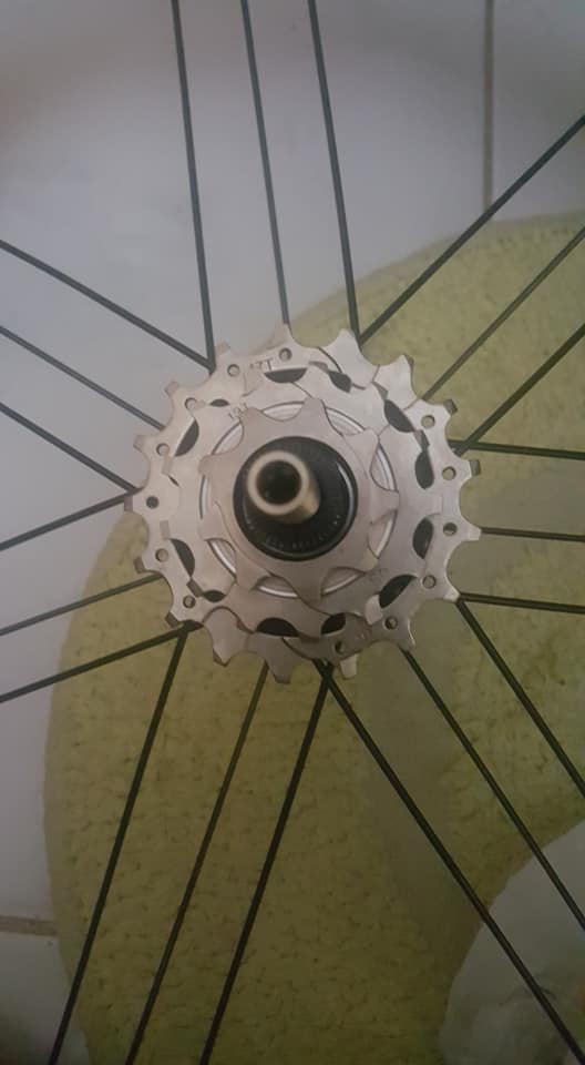

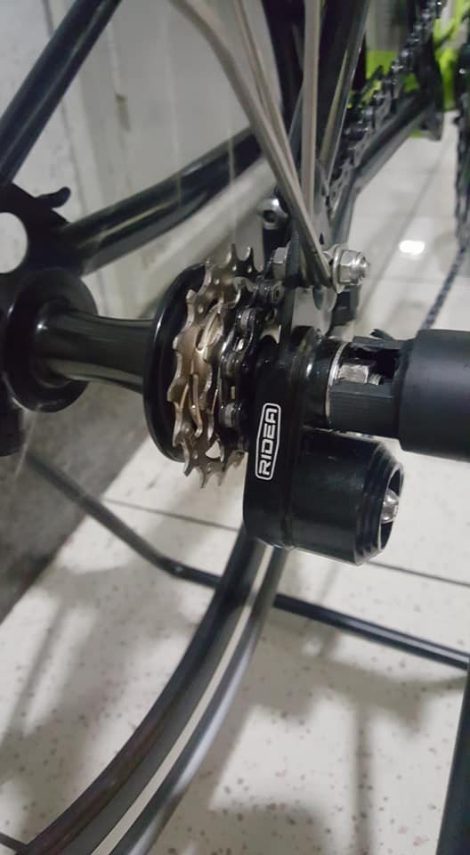

Вот еще тема: 3 звездочки. Пишут, что становится в штатный треугольник.
34788656_1863556430332828_1989633798756630528_n.jpg [ 31.74 КБ | Просмотров: 4384 ]
34815586_1863556526999485_124809640792817664_n.jpg [ 39.69 КБ | Просмотров: 4384 ]
Brompton custom 16"; Fatty Pride 4"
 Заголовок сообщения: Re: Черный Бромми. Brompton custom.
СообщениеДобавлено: 12.06.2018 07:07
Сообщения: 54
Город: где-то далеко
Возраст: 107
Зарегистрирован:09.06.2018
а крутить 9Т сможешь ?
в штатный лучше 12Т,15Т,18Т поставить, раздербанив МТБ(Шоссе) кассету
СообщениеДобавлено: 12.06.2018 10:29
Сообщения: 362
Изображения: 8
Город: Полтава
Зарегистрирован:13.05.2017
9T даже пробовать не хочу крутить. :D Так что согласен про 12-15-18 (или даже 19). и да, кстати. Сегодня уже забрал посылку с натяжителем с почты. 8 дней доставка из Англии. ) Но не уверен что успею поставить, много планов на день других. А еще приехал шлем складной. Morpher. Вот такой:
согласен про 12-15-18 (или даже 19). А еще приехал шлем складной. Morpher.
Первое впечатление о шлеме очень приятное. Качественно сделан и на голове сидит отлично.
19Т не поставить - натяжитель не даст, там даже 18Т без хитрости не лезет
