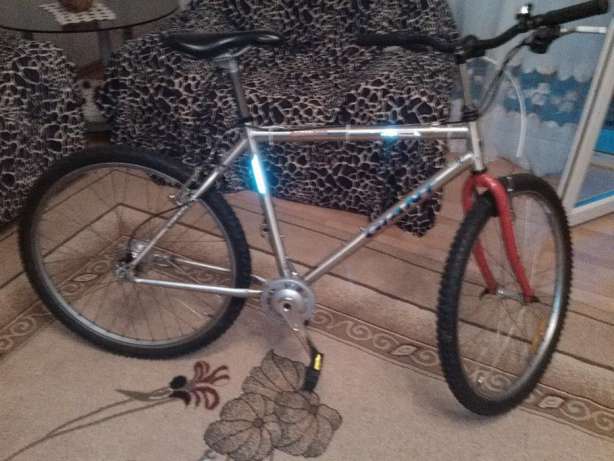

Доброго дня. Довго стояв в підсобці хромолевий старенький велосипед. Колись на ньому катався, але вже маю кращі варіанти. Мав бажання його продати, але за 1500 грн яких давали за нього було жалко віддавати. Вирішив переробити його на планетарку. Маючи в наявності дві 7- ск планетарки Срам та Шимано вирішив не спіша зробити цей проект. Все пока в роботі і сире- сильно не критикуйте.
Комментарий к файлу: Таким він був. Тільки зняв шатуни і передню перекидку.

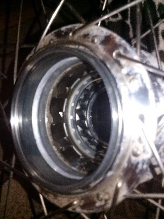

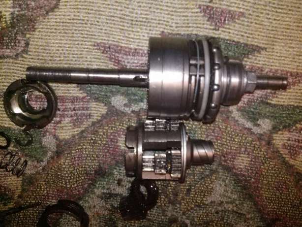

Комментарий к файлу: Срам внутрянка.

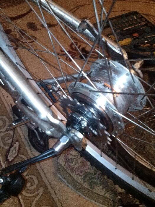

Комментарий к файлу: Дуже добре встало в дропи рами.

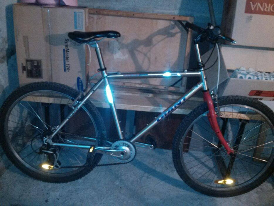

Комментарий к файлу: Так будет. Немного косметику наведу.
