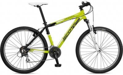

итак, Scott Aspect 50 2010 :
2010_Sct_Aspect_50_1.jpg [ 88.01 КБ | Просмотров: 19094 ]

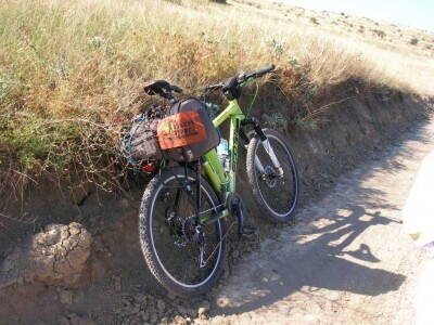

21052011281.jpg [ 147.68 КБ | Просмотров: 17772 ]
20032011133.jpg [ 251.35 КБ | Просмотров: 17772 ]
Комментарий к файлу: крым
P8103795_1_1.jpg [ 116.15 КБ | Просмотров: 17563 ]
Изображение мой конь
