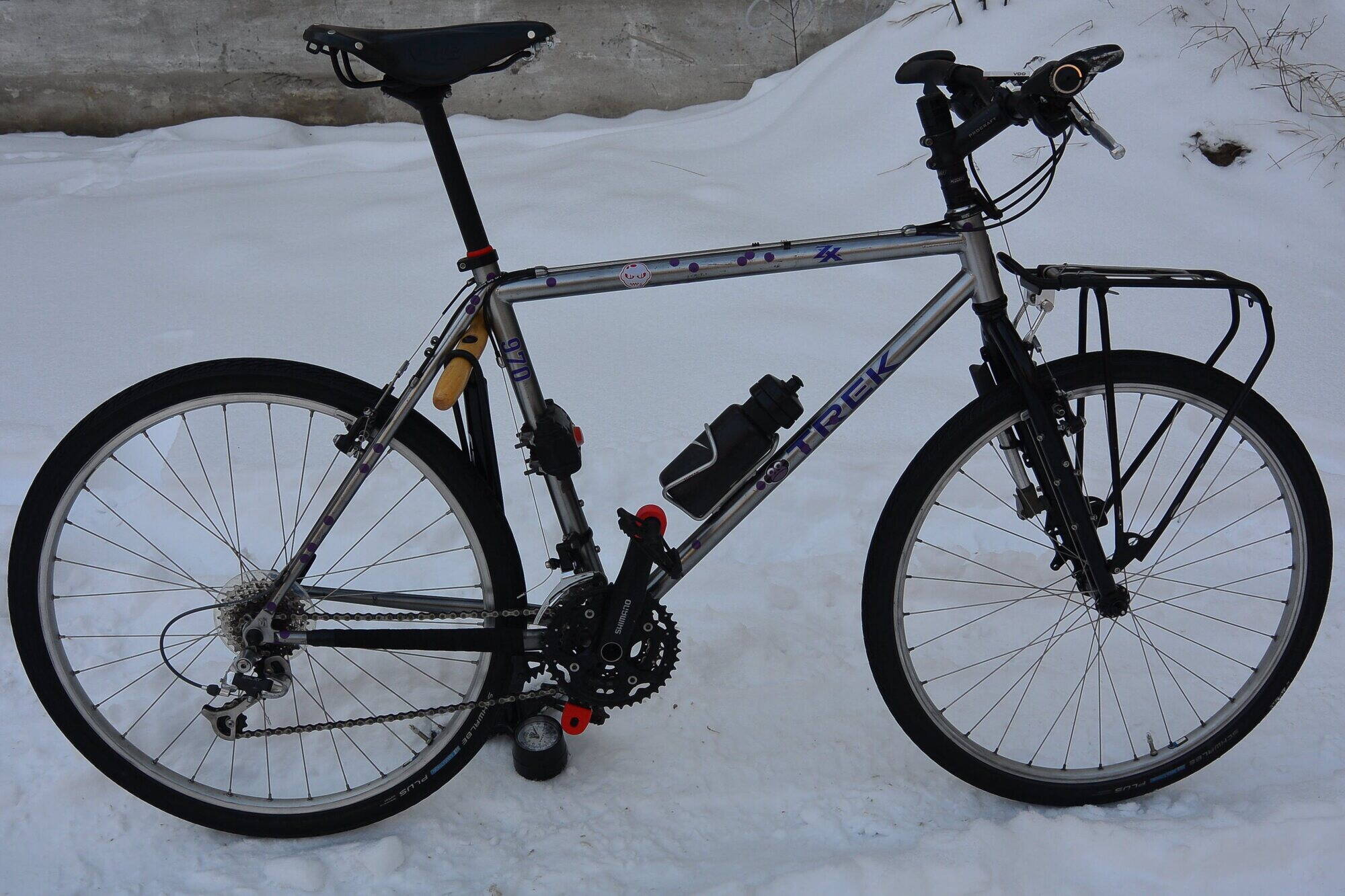

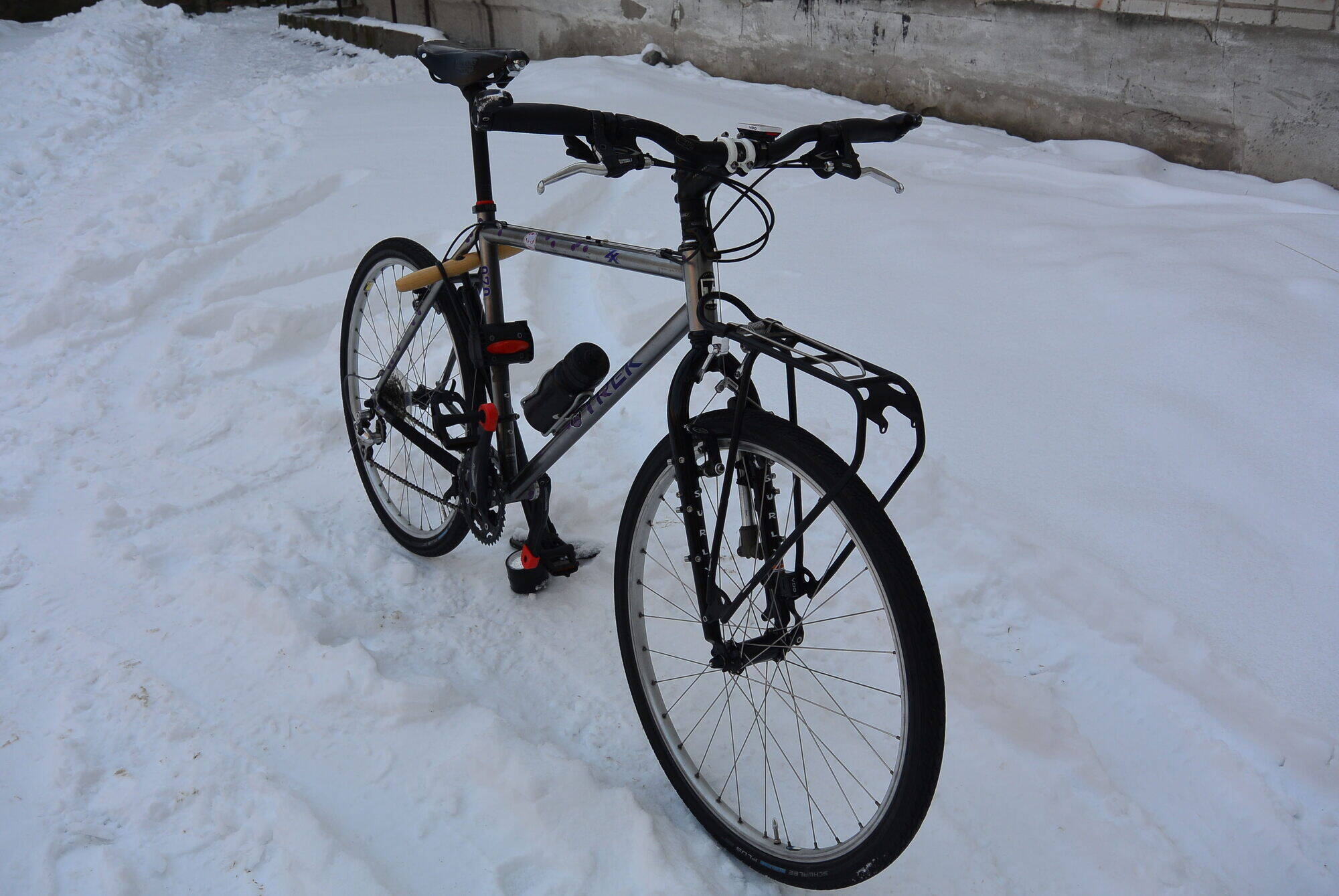

TREK 970 1995
Sizes: 19.5inch
Colors: Silver metallic
Wheels and Tires
Hubs: Shimano Deore LX w/System 2 front
Rims: Matrix VooDoo, 32-hole
Tires: 26 x 1.50 inch Schwalbe Marathon
Spoke Brand: Sapim stainless steel, 2.0 mm double butted
Spoke Nipples: Brass nipples
Components
Brakeset: Avid Shorty 4 brakes, Dia-Compe PC-7 levers
Shift Levers: Shimano Acera SL-M360

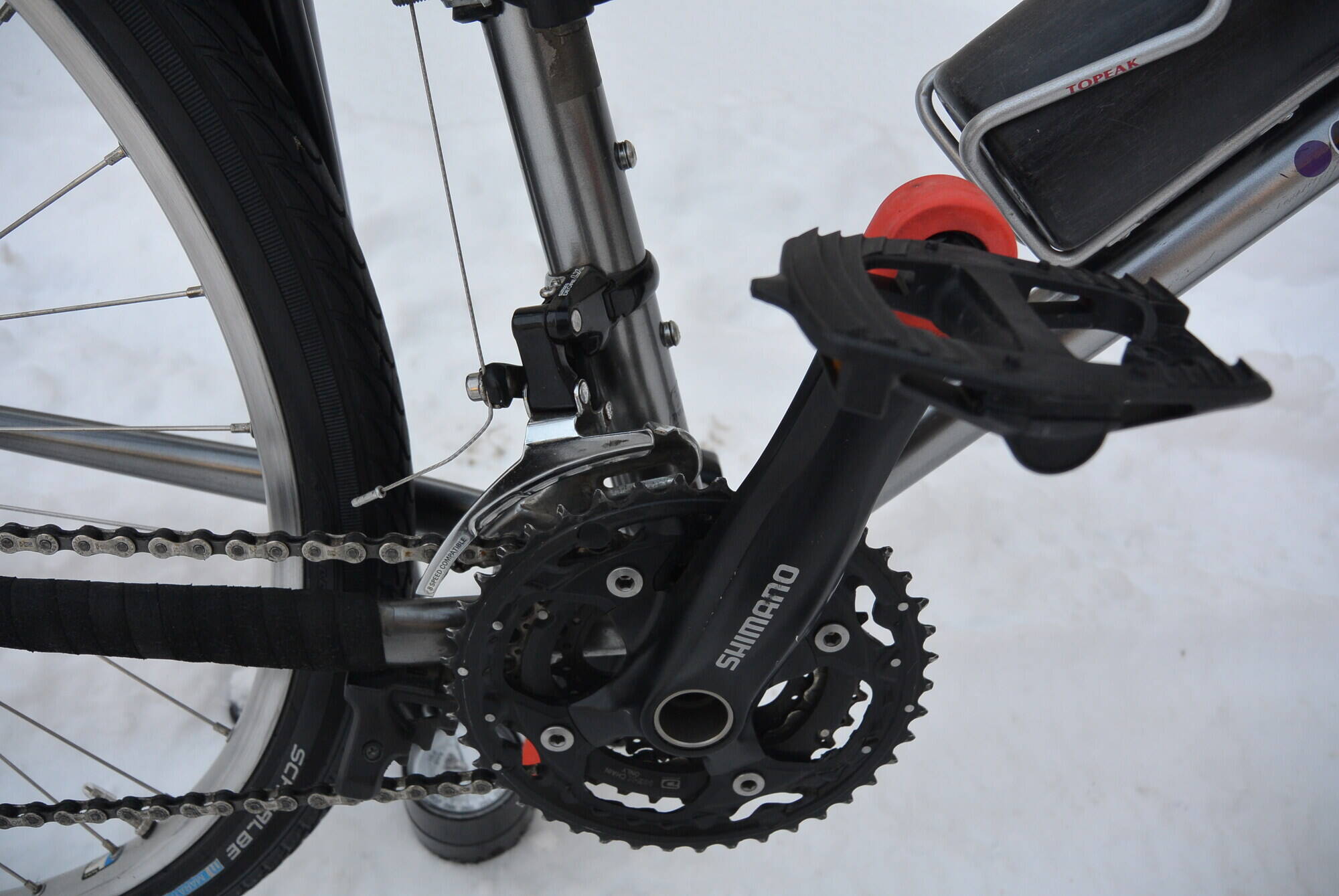

Crankset: Shimano FC-M552, 22/32/42, Hollowtech II, Black
Rear Cogs: 8-speed, 11 - 28 teeth
Seatpost: Cube Performance Post, 27.2mm, 400mm

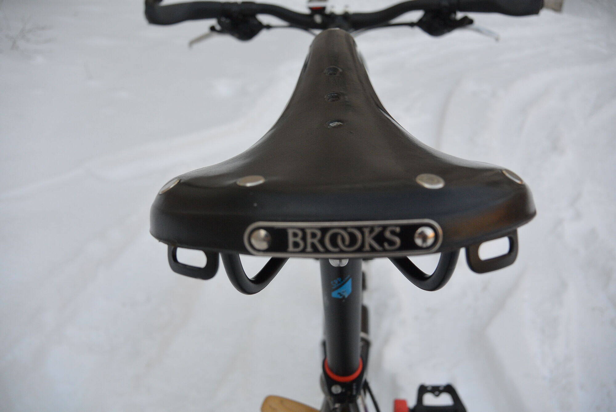

Saddle: Brooks B17 Narrow
Handlebar: Cannondale 4, 31.8mm
Handlebar Stem: Procraft 31.8mm. 100mm
Headset: Aheadset 1 1/8inch
2017-12-25 121859 7.jpg [ 405.58 КБ | Просмотров: 5234 ]
DSC_4427.JPG [ 896.62 КБ | Просмотров: 4652 ]
DSC_4428.JPG [ 802.23 КБ | Просмотров: 4652 ]
DSC_4430.JPG [ 811.72 КБ | Просмотров: 4652 ]
DSC_4431.JPG [ 902.49 КБ | Просмотров: 4652 ]
DSC_4439.JPG [ 739.02 КБ | Просмотров: 4652 ]
DSC_4432.JPG [ 638.17 КБ | Просмотров: 4652 ]
DSC_4433.JPG [ 463.91 КБ | Просмотров: 4652 ]
DSC_4434.JPG [ 775.01 КБ | Просмотров: 4652 ]
DSC_4437.JPG [ 811.88 КБ | Просмотров: 4652 ]

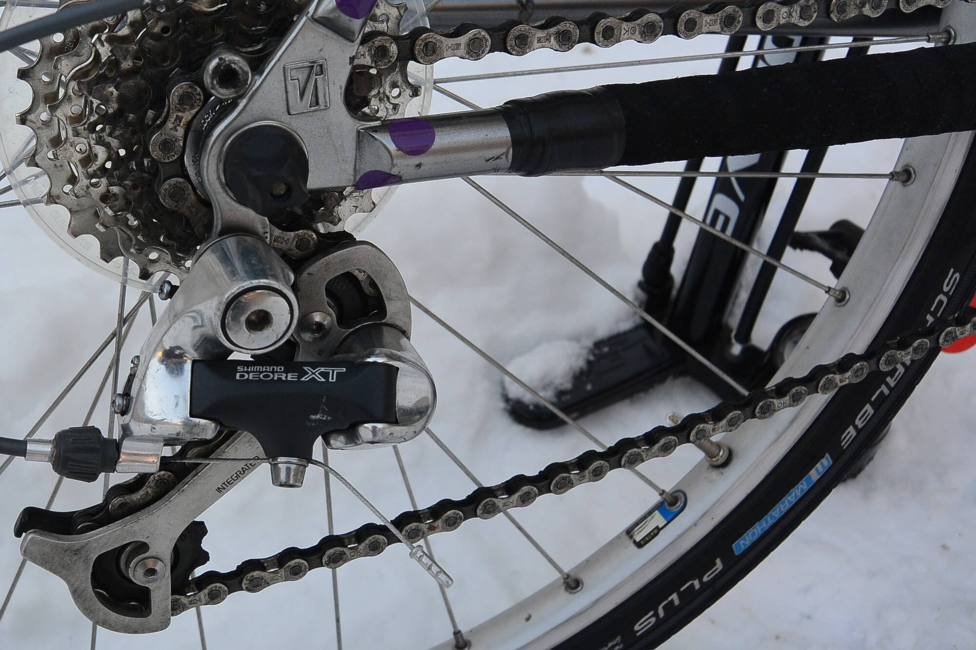

Rear delailler: Shimano Deore XT RD-M739

А що воно за дивовижна вилка? І ще б фот усіляких, особливо з багажником. І взагалі: як воно сталося, що частина залізяччя - олдскул, а інша - за сучасною модою?
 Заголовок сообщения: Re: Chromoly 4130 steel TREK 970 1995
СообщениеДобавлено: 26.12.2017 00:13
Сообщения: 57
Изображения: 12
Город: Добруш
Возраст: 70
Зарегистрирован:03.12.2016

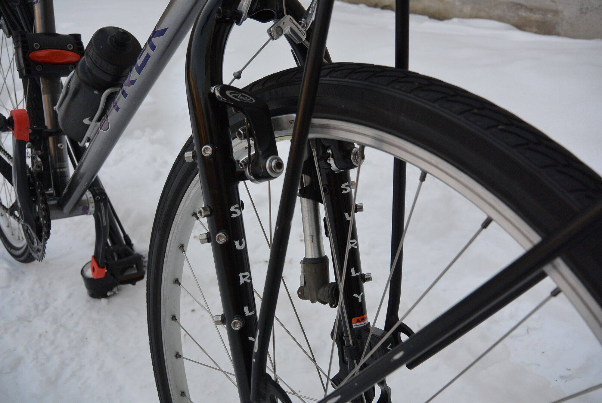

Fork: Surly Troll, Surly 4130 CroMoly steel. TIG-welded. 1-1/8" threadless steer tube

Зачем втыкать вилку с suspension corrected? И зачем вообще эта чугуниевая Шурли?
СообщениеДобавлено: 29.12.2017 21:03
Сообщения: 57
Изображения: 12
Город: Добруш
Возраст: 70
Укоротил вилку, как Вы порекомендовали. Спасибо.
Последний раз редактировалось bunebake 02.02.2018 20:14, всего редактировалось 1 раз.
СообщениеДобавлено: 29.12.2017 21:29
Сообщения: 8306
Изображения: 20
Город: in Ukraine
Зарегистрирован:05.06.2005
Наверное, вам хотели намекнуть, что такая вилка слишком длинная для вашей рамы. В этом смысле:
Рама олдовая и рассчитана, скорей всего, на вилку длиной 400 мм от оси втулки до того места, куда ложится нижний конус рулевой (axle to crown length). А у вашей вилки 453 мм, судя по сайту.
https://surlybikes.com/parts/forks/troll_fork
Стало быть, у вашей вилки та же длина, что у современных пружинных вилок. А ваша рама придумана для не для таких железяк. Хотя если вам удобно - тогда, наверное, все в порядке.

В 1994 году у Trek 970 была та же модель рамы, но с жесткой вилкой. Обратите внимание, на каком расстоянии от переднего колеса нижняя труба рамы у вас и в каталоге. Вот такими по замыслу самой фирмы и должны быть пропорции модели 970.

Если вам удобно, то менять незачем. А так, абстрактно, из новых - выбор маленький: Mosso (те модели, что покороче; тут на форуме их много продают) или TG.
https://velopulse.com.ua/84-26-%D1%80%D ... 0%B0%D1%8F
Но можно и любую из старых жестких 26" вилок под вашу рулевую (1 1/8" вроде бы, но вам виднее). У всех дешевых и старых 26" вилок длина как раз 400 мм (+-5 мм). Они все еще валяются там-сям по магазинам, большинство немного б/у. Попадаются и за 300 грн., а недавно видал за 200.

С амортизационной вилкой был Trek 970 SHX.
Не представляю как такое изменение углов могло способствовало комфорту. Трек в те года были очень серьёзной конторой. И инженеры, и практики у них хлеб зазря не получалию. ИМХО все рамы крупных производителей тех лет катят только с оригинальными вилками(точнее, с равным АТС)
