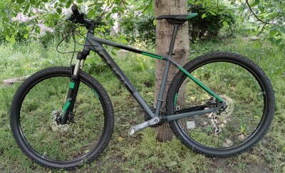

Всем привет. В далеком 2017 сделал себе подарок на новый год. Наконец купил свой, новый велосипед именно того бренда который хотел. И не пожалел ни разу.
1.jpg [ 760.06 КБ | Просмотров: 4079 ]
С тех пор я активно вникаю в вело тему. И теперь когда не езжу больше недели, начинает ломать и смотреть на других людей едущих на велосипеде - это как видеть счастливую бывшую)
В этом году решил обновить велосипед, но выяснилось что мой "Analog" это хороший начальный уровень. А следующий уровень начинается с 40000 грн.
Решил доводить до совершенства то что есть.
Рама Aluminium Lite, AMF.
Размер 29er: 19"
Вилка Rock Shox XC 30 TK Coil, 100mm, Remote Lockout (До этого года думал что если RockShox - то воздушная)
Рулевая FSA No.10, Semi-Integrated
Вынос CUBE Performance Stem Pro, 31.8mm
Руль CUBE Rise Trail Bar, 680mm
Передняя втулка Shimano HB-TX505
Задняя втулка Shimano FH-TX505
Шатуны Shimano FC-M3000, 40x30x22T, 175mm
Шифтера Shimano SL-M4000, Rapidfire-Plus
Тормоза Shimano BR-M315, Hydr. Disc Brake (160/160)
Передний переключатель Shimano FD-M4000, Downswing, 31,8
Задний переключатель Shimano XT RD-M772, Shadow, 9-Speed
Кассета Shimano CS-HG300, 12-36T
Цепь Shimano CN-HG53
Покрышки Schwalbe Smart Sam, Active, 2.25"
Спицы CUBE ZX20, 32H, Disc
Педали Shimano m520
Седло CUBE Active 1.1
Подсидельный штырь CUBE Performance Post, 27.2mm
Хамут CUBE Varioclose, 31.8mm
Вес 14.2 kg

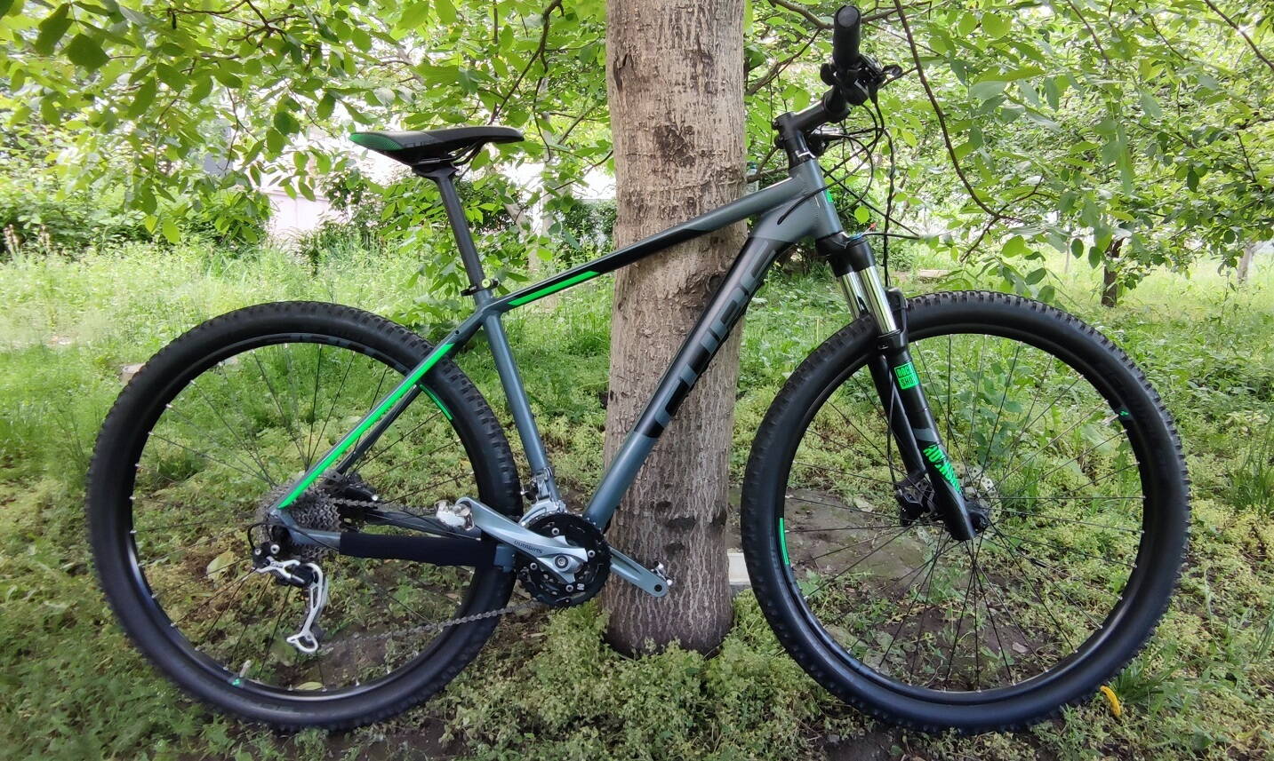

2.jpg [ 784.43 КБ | Просмотров: 4079 ]
За два года катания каждый день (кроме зимы) понял что не хватает наката и немного не мой размер(руки как будто тянутся до руля).
Мой рост 188см и вес колеблется от 110 до 100кг. Из-за этого постоянно ловлю восьмерки. Но как говорит мастер, поправимые.
Исходя из этого созрел ряд вопросов:
1. Какой взять обод и спицы, что был крепче стокового.
2. Какие взять втулки, вроде как на промподшипниках дают накат получше.
3. Полуслики какие взять? Сюрикен от швальбе или есть что-то лучше за адекватный прайс.
4. Стоит ли менять вилку на Recon silver.
Был бы очень благодарен за любой опыт, а особенно такого же крупного велосипедиста)

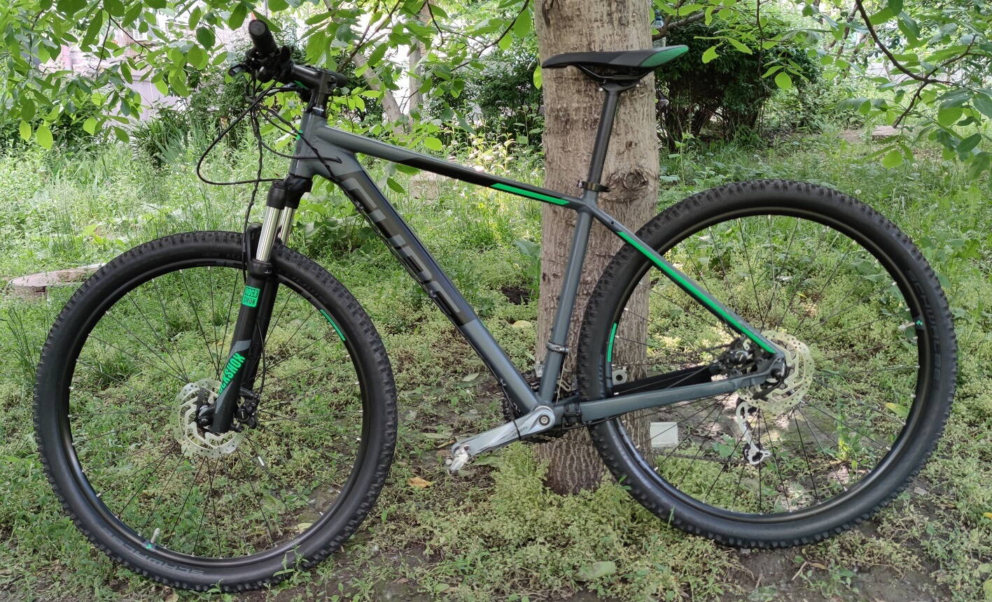

3.jpg [ 820.14 КБ | Просмотров: 4079 ]
