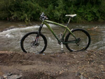

Всем привет!
Есть такой аппарат.
Рама: Specialized P1 AM
Вынос: FireEye talon
Вилка: Marzocci drop-off 4 2005
Тормоза: Avid bb5
Переключатель передний: Shimano Altus.
Переключатель задний: SRAM X-4 .
Переключатели и манетки: Sram.Avid.
Обода: P.Disc AM
Покрышки: Specialized The Captain Sport 2.25 перед
Shwalbe big apple race guard 2.35 зад
Общий вес ; где-то 16 кг.тяжеловат.... :tourist:
Можна прицепить багажник.
Какие покрышки лучше поставить для асфальта,грунтов и камней , стоит ли переходить на 20 ось,и сменить вилку ?
Подойдет ли вел для горных походов?
http://www.velodom.com.ua/big/73209.jpg
http://www.velodom.com.ua/big/73210.jpg
http://www.velodom.com.ua/big/73213.jpg
http://www.velodom.com.ua/big/73214.jpg

Откатал такой подтора года. Втулки - ужас, быстро дохнут, туго едут, воду глотают если окунуть. Насчет оси - есть еще 15мм стандарт, там и втулки и вилки полегче чем 20мм.

Думаю взять Mavic Crossmax XL....

Слишком уж крутые колеса выходят для бюджетной рамы) За такие деньги можно сменить вилку на ребу под 15 ось и колеса на RCZ под 15 ось (все у чака) и еще на замену трансмиссии останется и еще на пиво и на пару легких камер.

Прикрутил наконец колеса :crazy:
На очереди переключатели и тормоза...

чем он п1, а не п2... ну ладн.. клевый апарат, рама точнее... ему вмлка с таким большим ходом не нужна - максимум - длинна родной сантуровской вилки(не говорю про вилку. говорю про длинну хода).. Снять бы подножку - килограмм снимется сразу, покрышки.. поставишь пару 1,95 полусликов.. Добавь сюда систему с кол-вом зубов 22/32/42 + 170мм длинной шатонов и сзади помельче - и ты заметишь что аппарат летает.
Я на таком девушкином самолете 42км/час разгоняю не напрягаясь, относительно своей лошадки... Никак не займусь передаточнм числом своей системы..
