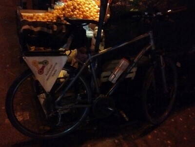

Таким він був через місяць після купівлі:
P_20160909_171054_1_p_cropped_95.jpg [ 657.31 КБ | Просмотров: 3108 ]

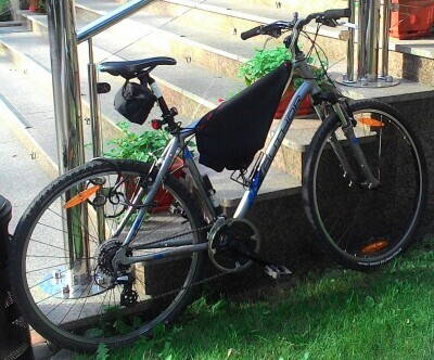

А такий він тепер:
IMG_20180105_154514108_cropped_85.jpg [ 875.46 КБ | Просмотров: 3108 ]

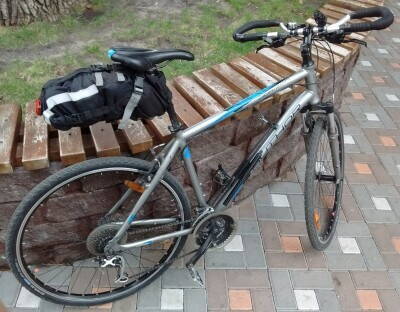

Підсидільна сумка: Author SuMo A-S3152 (12 літрів). На фото вона заповнена свіжокупленими яблуками :).
IMG_20180105_180516932_cropped_94.jpg [ 918.88 КБ | Просмотров: 3108 ]
