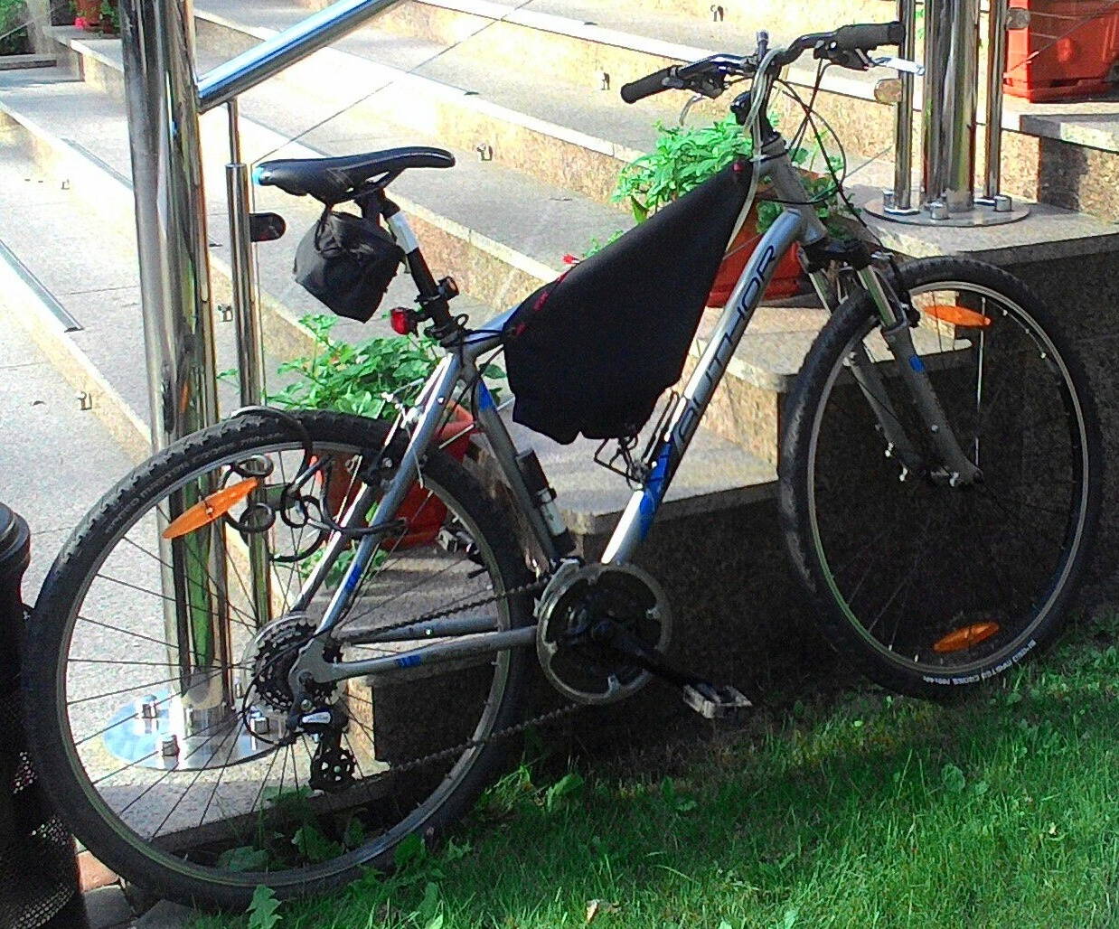

Таким він був через місяць після купівлі:
P_20160909_171054_1_p_cropped_95.jpg [ 657.31 КБ | Просмотров: 3215 ]
(На рамі шестилітровий гідратор, під сідлом замість підсидельної сумочки пристосував якусь аптечку чи чохол від тонометра :).)

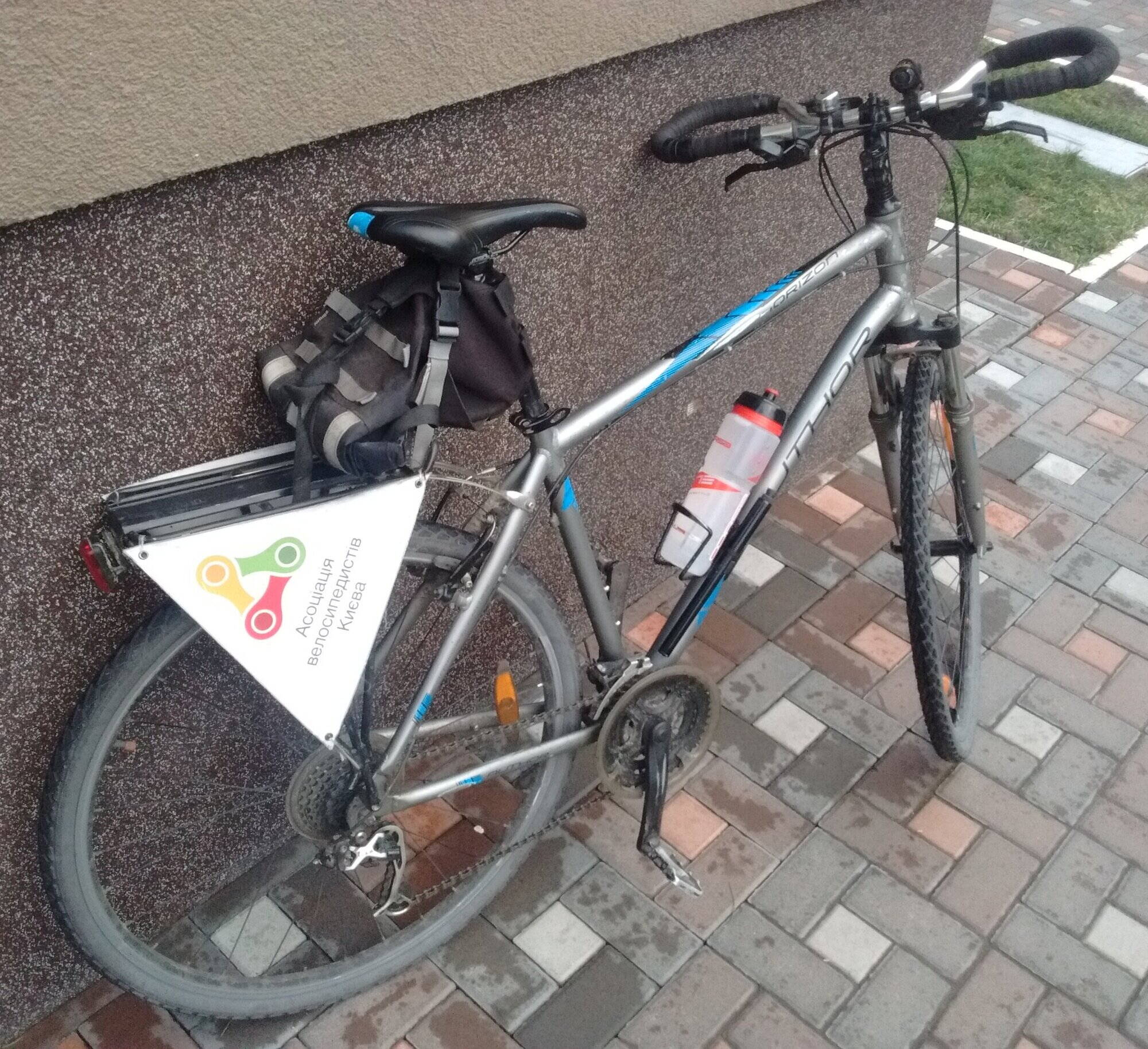

А такий він тепер:
IMG_20180105_154514108_cropped_85.jpg [ 875.46 КБ | Просмотров: 3215 ]
Комплектація
Рама: алюмінієвий сплав 6061. Розмір рами: 20". Судячи з усього, каталожна (бачив дуже подібні рами у велосипедів якихось інших марок). Повну геометрію (з таблиці в каталозі Author; сам переміряв не все) наведено під спойлером.
S/T c-t [мм] 508
S/T c-c [мм] 0
T/T h [мм] 600
T/T a [мм] 577
H/T [мм] 170
C/S [мм] 440
W/B [мм] 1091
Угол S/T [°] 73.5
Угол H/T [°] 71.0
F/L [мм] 473
B/B drop [мм] 60
B/B width [мм] 68
F/R [мм] 42
Рама "накатиста". Основних мінусів у неї два: те, що тримач заднього перемикача інтеґрований в раму, а не змінний, і не зовсім вдале розташування бонок, таке, що, наприклад, передній перемикач з верхнім хомутом поставити, не жертвуючи бонками на підсидільній трубі, неможливо (хіба що використовувати якісь проставки).
Вилка: RST Neon T, без блокування, хід 60 мм
Кермова колонка: Prestine, інтегрована, 1 1/8" —> VP-A45AC, напівінтегрована, 1 1/8"
Винос: Zoom
Кермо: MTB-152TP, сталеве, діаметр 25,4 мм, ширина 660 мм, кут 6 градусів, вага 485 г —> "метелик", ширина 590 мм
Гріпси Author (піна) —> гріпси Trek (подарунок мого механіка) —> після зміни керма обмотка Velo VLT-001G
Підсидільний штир: Zoom
Сідло: Author Courier
Каретка: якась від VP, під квадрат —> Shimano BB-UN26 (вал LL123)
Система: Prowheel (48-38-28, шатуни 175 мм) —> Shimano FC-M391 (48-36-26, шатуни 175 мм)
Касета: Shimano CS-HG200-7 (12-32) —> Shimano CS-HG-41-8 (11-32) —> Shimano CS-HG-51-8 (11-32)
Ланцюг: KMC Z51 чи Z72 (не пам'ятаю) —> KMC Z8S —> KMC X8.93 —> KMC X8.93 —> якийсь старий ланцюг, з яким зараз допрацьовує стерта касета —> KMC X8Gold
Передній перемикач: Shimano Tourney FD-TY510 —> Shimano Alivio FD-T4000
Задній перемикач: Shimano Altus RD-M310 —> Shimano Deore XT RD-M772
Ручки перемикання й гальм: моноблоки Shimano ST-EF51-A під 4 пальці —> моноблоки ST-EF65 під 2 пальці
Педалі: Wellgo C172 —> Wellgo M-20 на промпідшипниках
Гальма: ободові ("вібрейки") Tektro 855AL —> ззаду поки ободове ("вібрейк") Tektro 855AL, спереду механічне дискове Avid BB7 —> механічні дискові Avid BB7
Ободи: Jalco (одинарні) —> Mach1 240 (подвійні)
Передня втулка: Quando, точну модель не знаю, під ободові гальма, 32 отвори —> Novatec D041SB на промпідшипниках
Задня втулка: Quando, точну модель не знаю, дві собачки, під ободові гальма, 32 отвори —> аналогічна втулка X17 (зроблена, здається, тією ж Quando) —> Novatec D042SB на промпідшипниках
Покришки: Author Speed Master 700x42c —> Schwalbe Smart Sam 47-622 (29x1.75) —> комбінація Schwalbe Smart Sam 47-622 й Author Speed Master 700x42c —> Schwalbe Land Cruiser Road Tyre 37-622 (28x1.40, 700x35C) більшість часу; Schwalbe Smart Sam 47-622 (29x1.75) для складних ґрунтів тощо
Додаткове обладнання.
Багажник: Topeak Explorer 29er Disc
Фляготримач: Ostand CD-75F (чорний варіант) —> BBB FuelTank XL (BBC-15) —> Ostand CD-75F. Повернув стандартний фляготримач, бо з'явилася 950-мілілітрова Elite MaxiCorsa. Планую на другу пару бонок поставити планку, щоб дірки перемістилися, й поставити одночасно два фляготримачі (розташування бонок таке, що зараз маленький та великий фляготримачі одночасно не влізають)

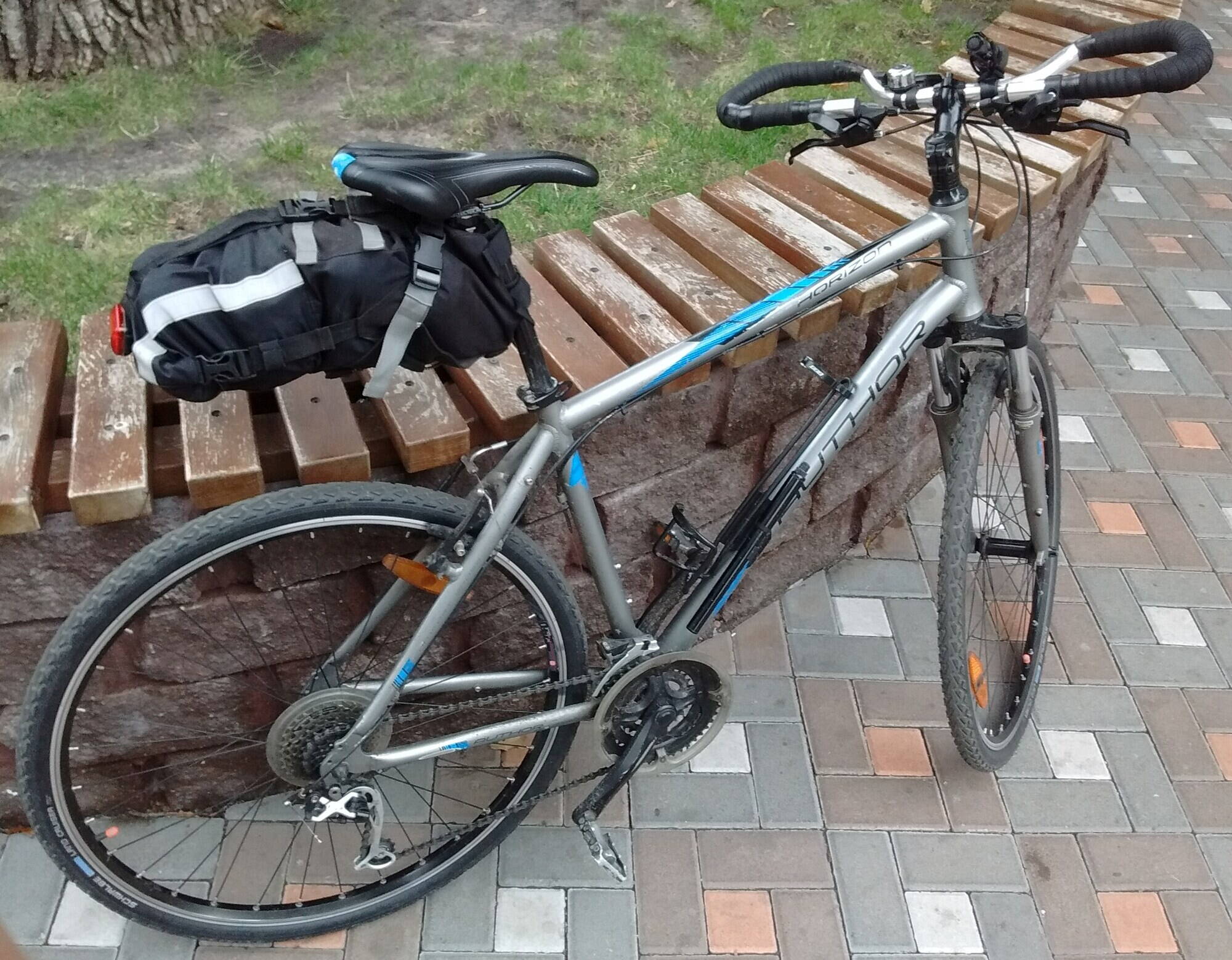

Підсидільна сумка: Author SuMo A-S3152 (12 літрів). На фото вона заповнена свіжокупленими яблуками :).
IMG_20180105_180516932_cropped_94.jpg [ 918.88 КБ | Просмотров: 3215 ]
