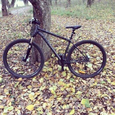

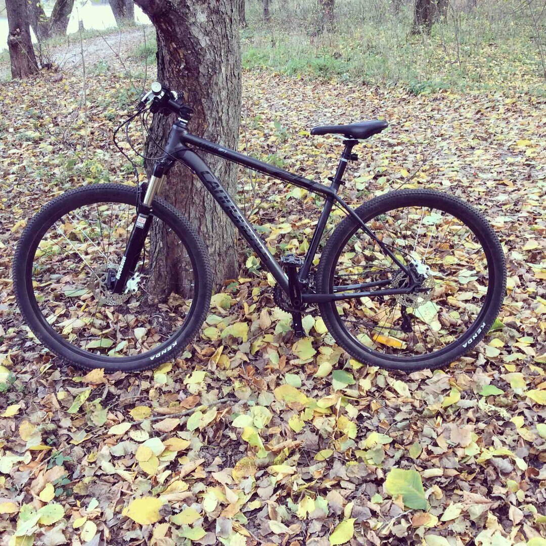

Собрал сам)какая примерно цена его?)
Рама: Trail 4, алюминиевый сплав 6061, двойной баттинг, технология SAVE, 1-1/8”(рама 2016-го года)
Вилка: RockShox XC32 120ММ
Шатуны: Shimano M552+Shimano SM-BB51
Манетки: Shimano SLX M670 3Х10
Кассета: Sram PG-1030, 11-36 на пауке
Цепь: Shimano Deore CN-HG54
Передний переключатель:Shimano SLX M660
Задний переключатель:Shimano DEORE XT M781
Обода: Alex Rims DP20 29", 32H, A/V, Алюминиевые двойные
Втулки: Joytech FH-D041DSE, 32H, QR, Joytech RH-D142DSE, 32H, QR
Покрышки: Kenda K-1047-Small Block Eight
Педали: Какая-то срань
Тормоза: Shimano Deore M615
Руль: Zoom MTB-AL-152FOV
Рулевая колонка:Tange Zstep
Вынос: Хз
Седло: Velo VL3250 Jamis MTB
Подседельная труба: Cannondale C3, 6061

нормулик, переверни вынос , руль чуть ниже станет. педали контпкты нужны на такой байк. и седушку fizik tundra поставь для феншуя))

ИМХО белые детали вообще не в тему на этой раме. Рама сама по себе очень красивая.
Чисто технически на велике слабым местом выглядят колёса. Это окончательно, или планируется апгрейд?
Ростовка не великовата?

Уже тормоза другие стоят,это еще M395 на фото,сейчас 615 черные)И грипсы черные)
Та да колеса здесь вообще не в тему,многие так сказали)
В планах колеса поменять,руль на карбо,седло,ну и может еще манетки хт ispec что бы места больше было)
Размер 19Л-у меня рост 174,вроде как норм)
Кто что по колесам подскажет?)

фулкрумы ставь.отличные колеса

Меня летом всецело мавики поглотили, как результат стал большим поклонником колес DT Swiss. Особенно мне приглянулась серия с втулками Straightpull, и будь у меня велик побольше 26, точно бы прикупил DT Swiss M 1700 Spline или DT Swiss M 1900 Spline, на крайняк бы собирал колеса на втулках DT Swiss 350 CL Straightpull.
Сам велик годный, сделай побольше фоток, на той нихрена не видно.
