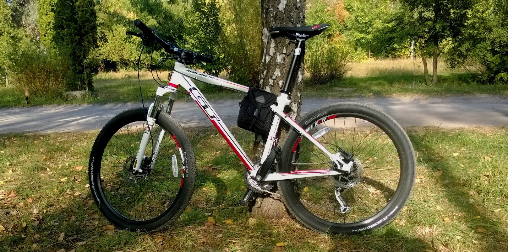

Вот сегодня взял. Встречайте.
Брал в Драйв Спорте. Скидка помогла определиться.
Год: 2014
Рама: Сварная алюминевая конструкция Triple Triangle™ изготовленная по технологии Speed Metal™ с применением гидроформинга, Сменный держатель переключателя, Крепление дискового тормоза, Рулевая труба Zerostack 1 1/8"
Задний амортизатор: Отсутствует
Вилка: Rock Shox XC28 TK Mg 100 мм хода, регулировка демпфирования, крепление дискового тормоза PM, блокировка, QR
Система: Shimano Alivio FC-M430, 44/32/22T Изменено Рокринг/34овал/22Т
Каретка: Tange Sealed
Педали: GT Slim Line Алюм. корпус 480гр. Изменено Specialized Bennies Platform Pedals 448гр.
Передний переключатель: Shimano Acera FD-M390 deore fd-m530 170гр.
Задний переключатель: Shimano Deore XT Shadow, RD-M772-SGS
Манетки: Shimano Alivio, SL-M430, Rapid Fire
Кассета: Shimano CS-HG30-9, 11-34T, 9Sp 439гр. SHIMANO XT CS-M770 11-34 9sp 298гр.
Цепь: KMC X9 300 гр. TAYA Nove-91 (UL) 9-speed Chain silver – 9-speed 280 гр.
Обода: Jalco XCD22 Feyereye 26 пистон.анод.

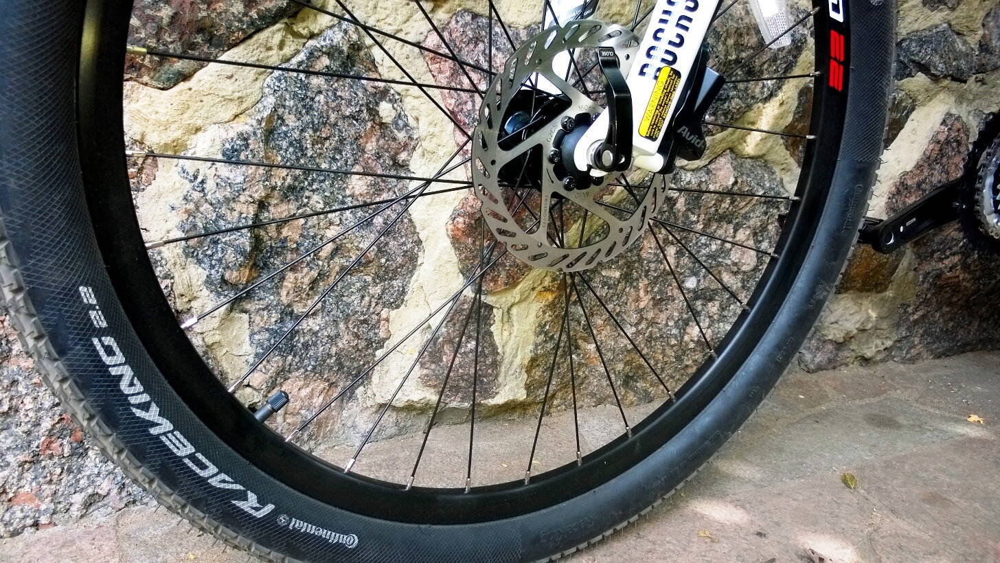

Покрышки: Continental Race King пер. 26X2,20", зад.26X2,20"Изменено R.K. Supersonic
Передняя втулка: All Terra Alloy Disc,QR AEST алю.на 2 промах
Задняя втулка: All Terra Alloy Cassette Disc, QR AEST алю.на 4 промах
Спицы: Нерж. сталь Feyereye нерж.анод
Ниппели: Бронза FeyereyeАлю. анод.
Передний тормоз: Avid DB1, Hydraulic, ротор - 160 мм Ашима 65 гр.
Задний тормоз: Avid DB1, Hydraulic, ротор - 160 мм Ашима 65 гр.
Тормозные ручки: Avid DB1
Руль: All Terra 6061 Aluminum Flat Top Riser, 31,8 мм, ширина - 690 мм, подъём - 15 мм
Вынос руля: All Terra , кованый, подъём 5° 142гр. Изменено UNO 100mm -7° 109 гр.
Грипсы: GT logo
Рулевая колонка: FSA No.10 1 1/8" Zerostack
Седло: All Terra Tacoma Изменено Bontrager SSR - зима, Brooks Imperial - лето
Подседельный штырь: All Terra Alloy 30,9 мм, микрорегулировка
Дополнительное оборудование: Подседельный хомут All Terra Alloy с эксцентриком 43гр. Изменено Truevelo 19гр.
добавлены эрго рожки с внутренней стороны грипсов для более узкой растянутой посадки на ровной дороге.
Вес (кг): 13,3 реальный вес после всех изменений 12,9 (с седлом Брукс)
Комментарий к файлу: Сразу и проверил)))

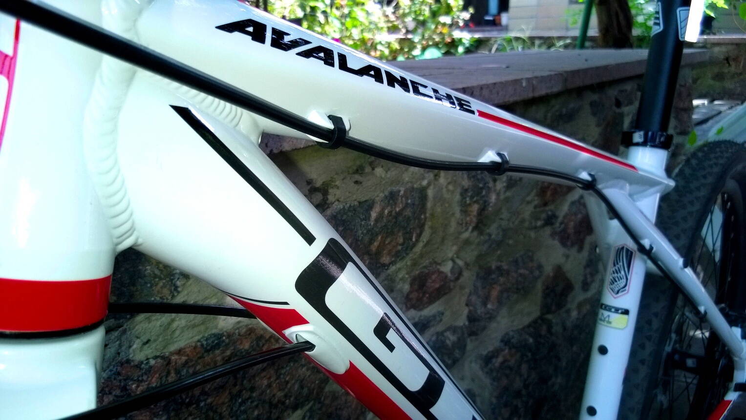

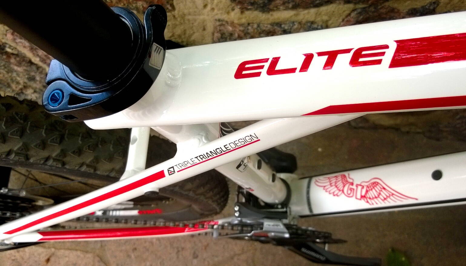

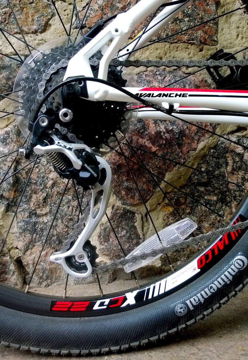

Из первых впечатлений - мягко, комфортно, правда колеса нужно было еще подкачать. Подшипники втулок и педалей нужно перед эксплуатацией отрегулировать - вроде как немножко зажаты. Может после обкатки попустит? А так - из коробки даже переклюки не нуждались в подстройке. Седло таки требует немного привыкания или замены на помягче (субьективно). Вобщем вел не требует особого выбора дороги - определил направление и поехал))). Со временем думаю немного заняться облегчайзингом, но посмотрим насколько ситуация позволит. Порадовало: вилочка, скрытая прокладка тросов в раме, "толстенькие" 2,2" покрышки Конти, перекидка "шедоу", на удивление приятные грипсы от которых нет дискомфорта в ладонях даже без перчаток.
Отсутствует защита звезд - это небольшой минус. Все равно думал попробовать спереди дабл. Покатаюсь - подумаю над соотношением звезд. Ну и еще фото:

Спасибо. Кстати забыл упомянуть о тормозах - передний перед поездкой отрегулировал на соосность с диском - подтирало и при нажатии на тормоз чуть придавливало в сторону диск. Задний регулировки не потребовал.

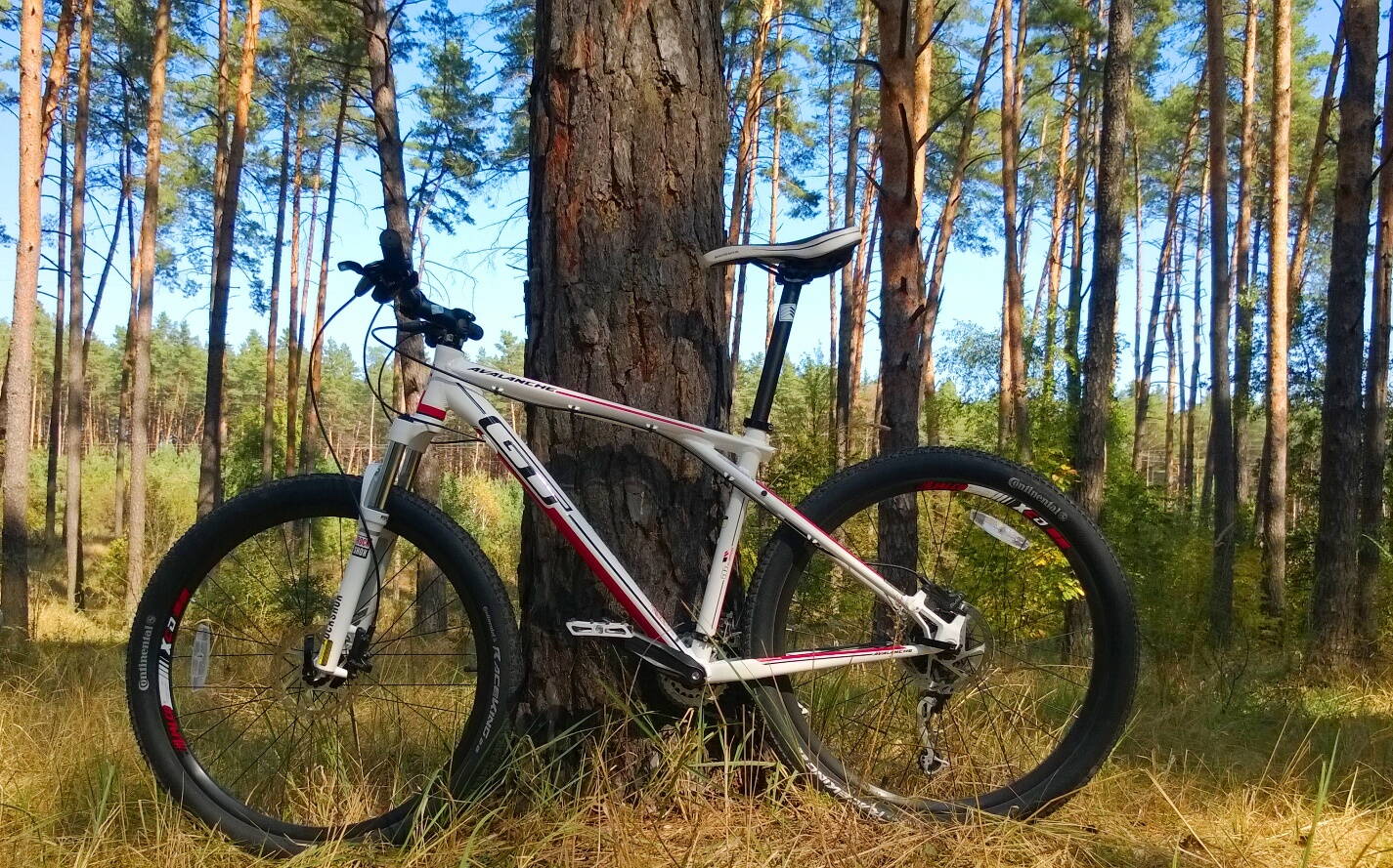

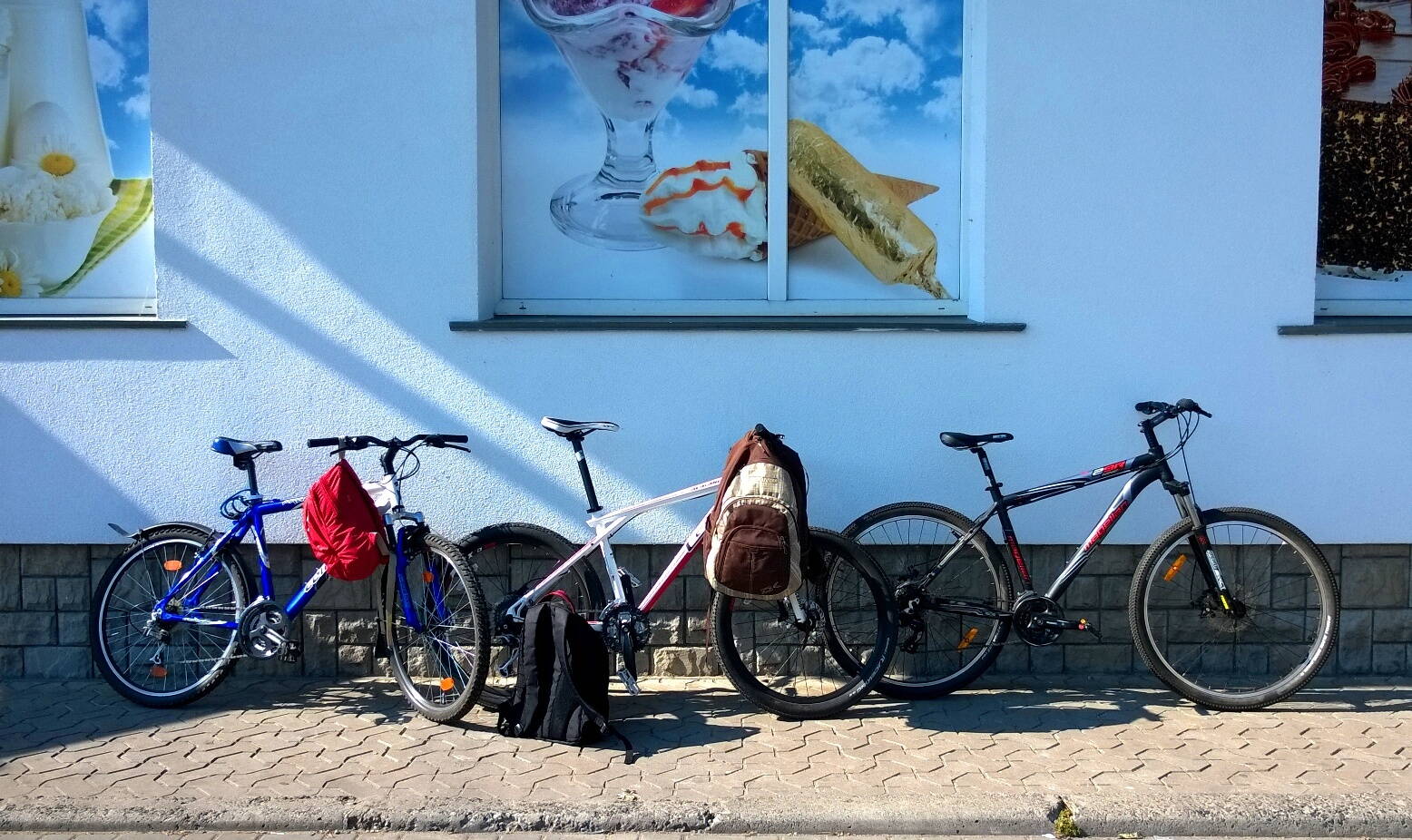

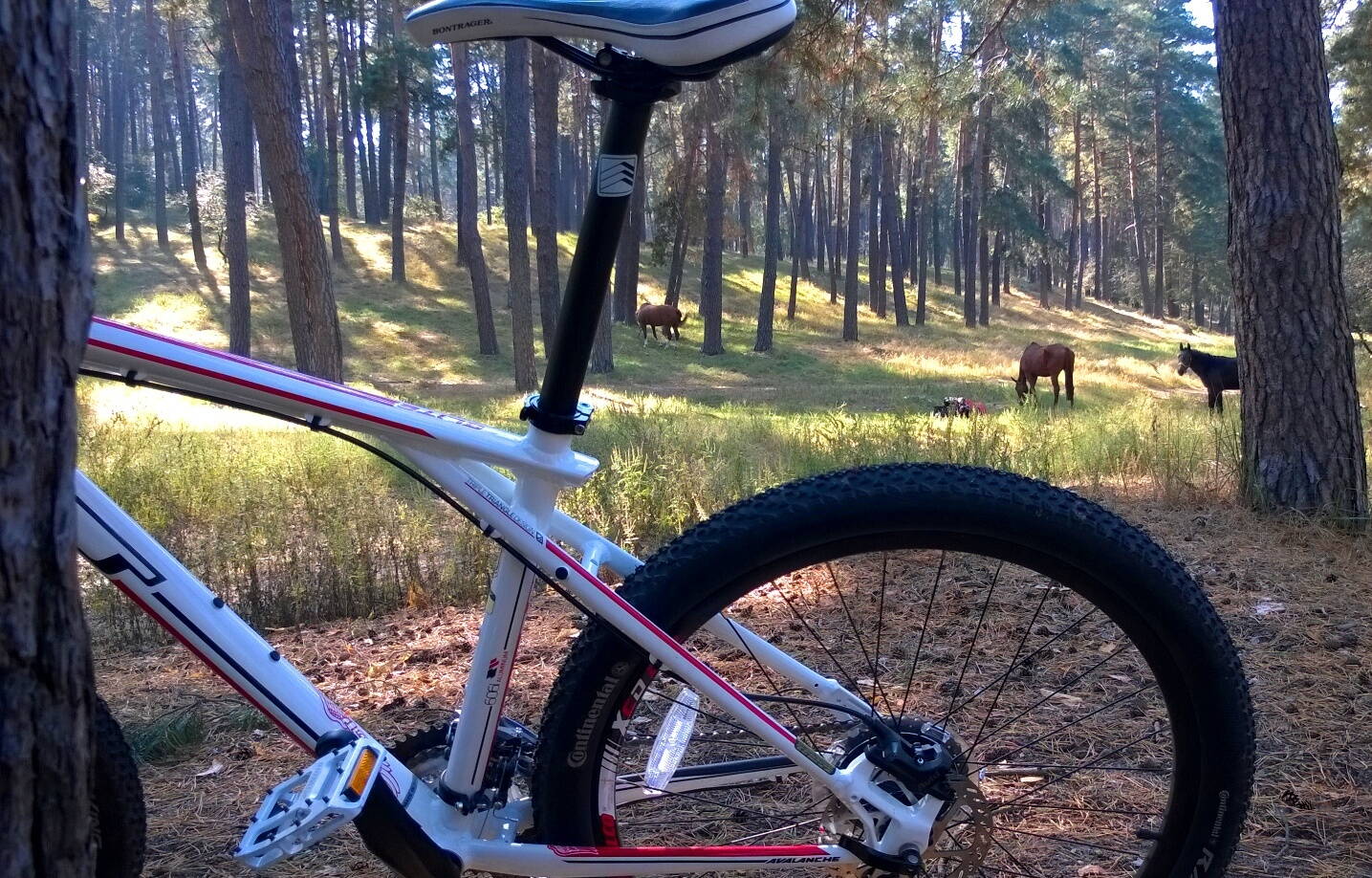

после пробных заездов по городу окончательно убедился, что родное седло не для моей анатомии))). Поставил со своего городского жгуна. Оттуда же перекочевали пока и педальки. Родные по свободе переберу и отрегулирую. Тугие. Ну и сегодня состоялся первый выезд. Впечатлений есть!))) Фотоотчет прилагаю.

Комментарий к файлу: Конь и лошади

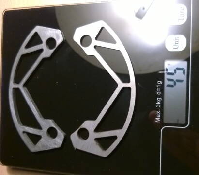

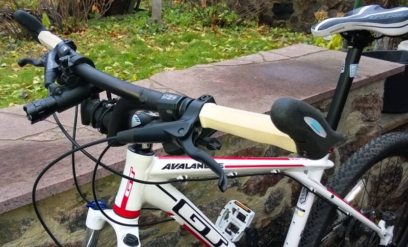

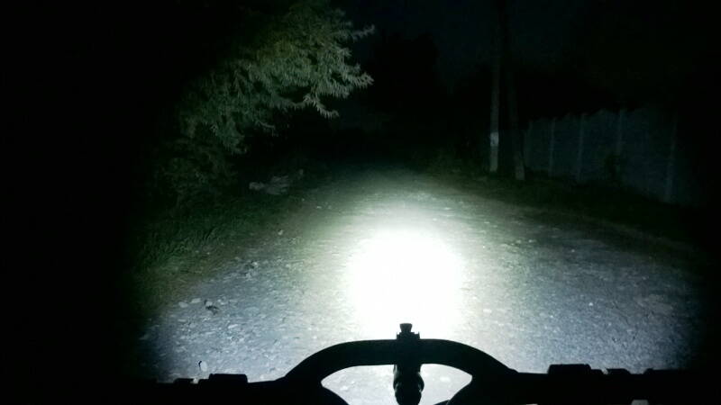

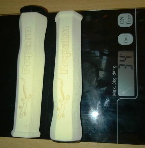

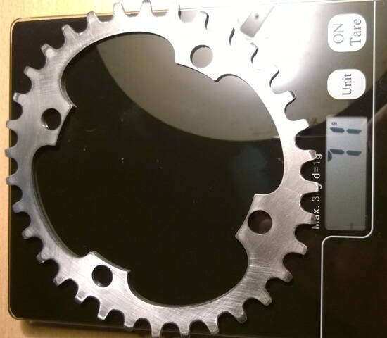

Итак продолжаем. Руль оказался низковат - поменял на райзер. Так же поменял грипсы на более комфортные, зажим подсидела, наклеил защитный слой изоленты на шатуны и перо под цепью, снял большую звезду спереди, вместо нее поставил защиту, а вместо средней - овал на пару зубьев больше. Наклеил на обода дополнительно светоотражающие полосы. Фару-фонарь ставлю когда темнеет. Светодиодный на аккумуляторе. Добавил эргономичные рожки на руль. Думал оставить спереди одну звезду (овал) но лесные покатушки показали, что малая звезда не лишняя на песчаных затяжных подьемах. Других изменений в этом сезоне не планирую, так как устраивает теперь полностью все. :biker: Ну и фото ниже:

Комментарий к файлу: Овал

что за руль?

не кажется ли вам сударь, что данная форма руля немного отличается от райзера? (подсказка про перемычку,наблюдательность в жизни помогает)
мне нужно название, размеры, где купить и все такое

Подскажите модель фонарика?
