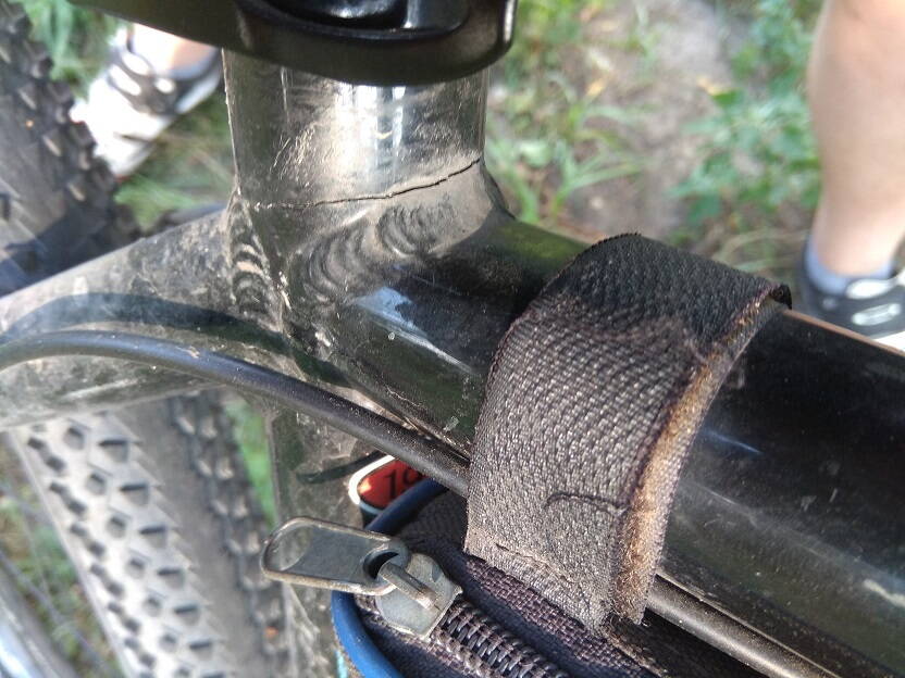

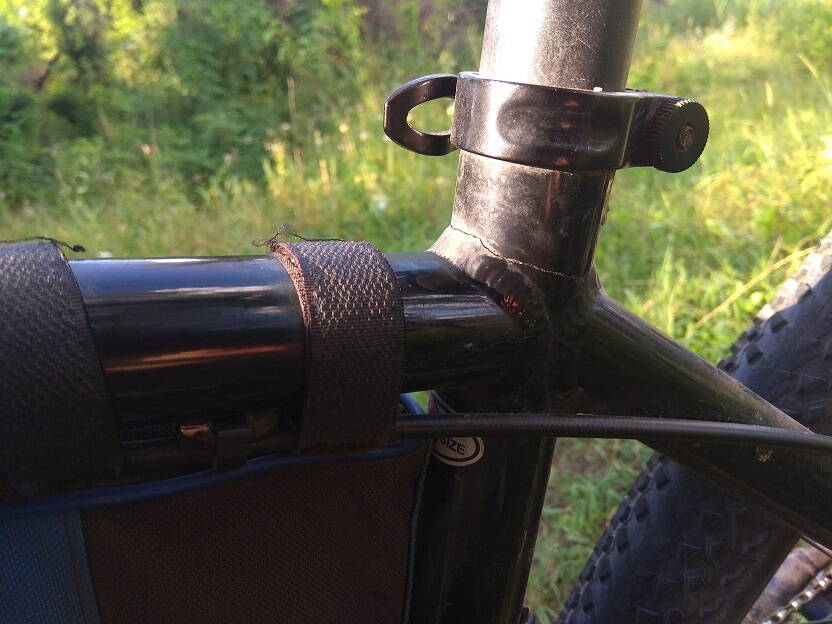

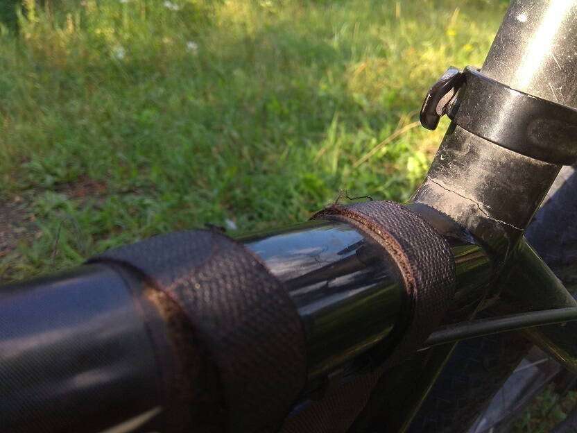

Сегодня заметил трещину подседельной трубы, слышал скрип треск уже недели 3, а сегодня увидел трещину. Вел jamis dakota sport 2014 года, приобретен в драйвспорте, документы есть. Гарантия на раму 5 лет. Перед походом в магазин хотел бы попросить советов в каком ключе общаться с представителями магазина, если скажут что это не гарантийный случай и т.п... может кто сталкивался с такими проблемами, поделитесь опытом.
Заранее благодарен!
IMG_20180803_172658.jpg [ 163.02 КБ | Просмотров: 6349 ]
IMG_20180803_172704.jpg [ 175.85 КБ | Просмотров: 6349 ]
IMG_20180803_172723.jpg [ 205.59 КБ | Просмотров: 6349 ]

Фото с телефона не подгружаются, закину позже. У знакомого была такая же трещина на Drage, он звонил в веломагазин, где покупал, сказали не гарантийный случай, мол слишком сильно был выдвинут подседельной. Лечил сначала сваркой, но трещины снова появлялись. Вылечил карбоном у Диаого. Мой подседел выдвинут на 5 из 7 или 8, уже отметки стерлись

Спасибо, Вашу тему читаю. Добавил фотки, если кому интересно))
