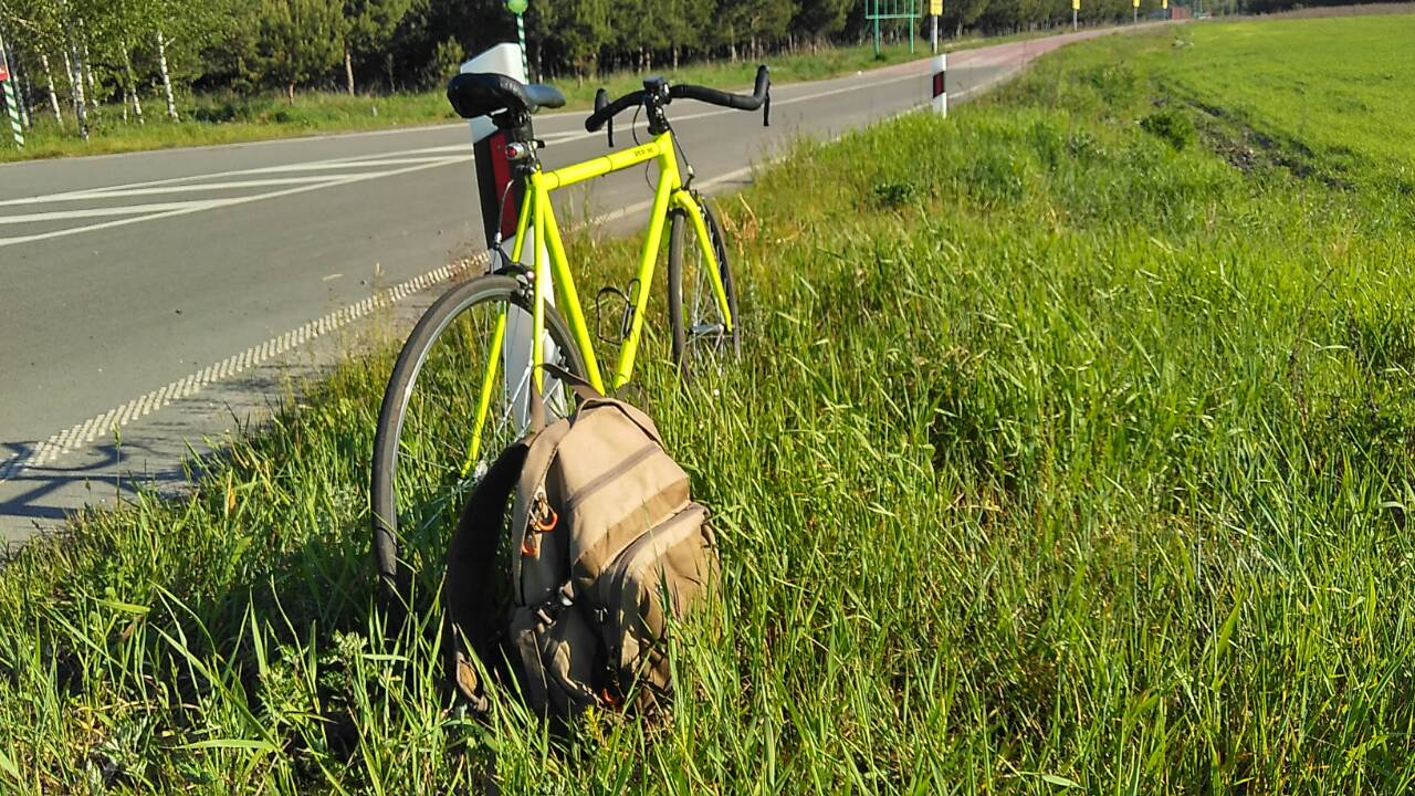

Но мне то хотелось вел на тонких колесах, что б я ехал и ветер развивал мои волосы (на пупке=)
Была привезена другом трековая рама Bear Bike, они же Profi и видел Pure Fix все тоже...
Купил я бюджетных комплектующих и собрал себе салатового коня который был основным года 3.
Вначале был баран, в последний сезон его владения поставил булхорн
1212уу2mage.jpg [ 236.71 КБ | Просмотров: 3546 ]
IMG_20180628_1354630.jpg [ 148.06 КБ | Просмотров: 3546 ]
Потом я захотел дальняков и понял что пора прощатся с салатовым, переднюю звезду вырезал друг из титана сзади фривил соотношение 52/16, подъемы доставляли некие сложности моей ноге и я решил хочу передачи!

Интересный у вас путь. Но вот почему на салатовом синглспиде передача 52 : 16 = 3,25? Это значит, что на каденсе 90 получается уже 37 км/ч. Такая передача - чрезвычайно тяжелая для "дальняков". То, что с похожим соотношением звезд ездят фиксеры, - это их проблемы, не надо на них смотреть. Фиксеры живут в городе, ездят в трафике, там от машин всегда сильный попутный ветер. А у вас еще и сумка с грузом.
Даже у трековых спринтеров, катающихся на 200, 500 и 1000 метров, передачи всего лишь чуть тяжелее, чем у вас. Вот, скажем, рекордсмен мира и многократный олимпийский чемпион Крис Хой. Он выжимал ногами на разы 631 кг, не считая тренера сверху (в зале кончились "блины").
И передача у него для рекордов была 50/14.
50 : 14 = 3,57
Это на идеально гладком треке, где нет подъемов, а гонка длится минуту. Для ваших условий (Киев с окрестностями) даже Крис Хой поставил бы себе передачу максимум 52/18.

Салатовый был продан именно по той причине что сложно на подъемы взбератся да и устал от резины 700х25, собирал его что бы ехать побыстрее:) Ну и немного заразился фиксами но вовремя одумался:) Сейчас езжу на туристе звёзды 46/34-12 и как классно когда есть передачи:) Смотрю в сторону турингов но бюджет скромный а цены нет :facepalm: подумываю над aventon kijote или pride rocx tоur но цены немного пугают.

В своей предыдущей реплике я хотел спросить: почему вы не попробовали просто подобрать соотношение удобнее, чем 52/16? Или 25-мм резина так надоела, что на фиксовой раме совсем ездить перехотелось?

Изначально было 44/16 (первый сезон откатал) но по ровной дороге меня такое не устраивало и решил гулять так гулять :D
Надоела резина, желание ехать 30-35км по ровной поверхности и забираться на крутые подъемы победило. Ну и конечно повлияло что я чаще стал выбираться за город и вел перестал быть только городским, захотелось велотуризма :tourist:
