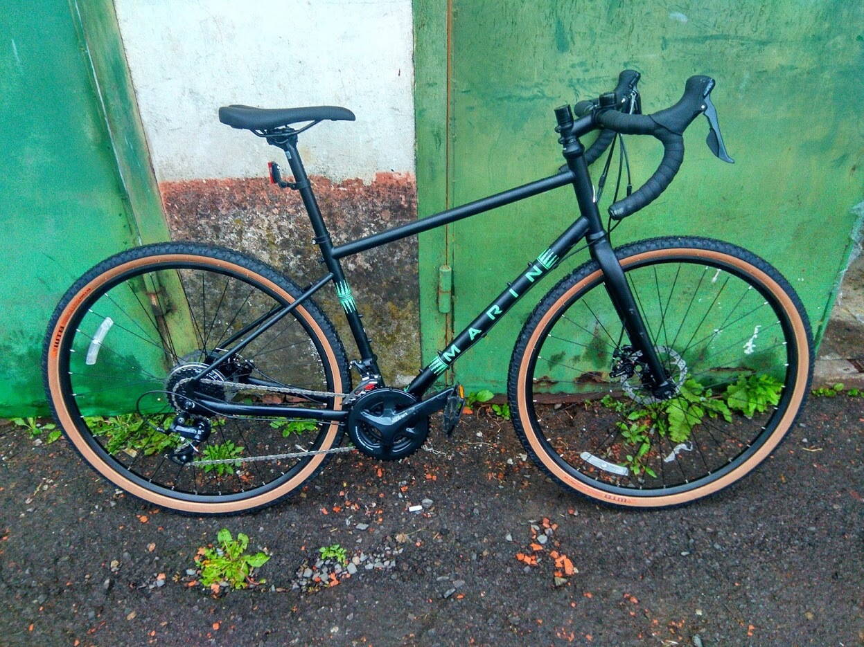

Буду першим на форумі , оскільки поки що не бачив тут фото. Приїхав і мій вел Marin Four Corners 2019 black. Вже майже зібрав. Залишилось налаштувати передній переклюк - задній виявився налаштованим. Задавайте питання, заодно щось може і я нове дізнаюсь, бо можливо щось неправильно зібрав : ще з "бараном" не мав вела, хоча їздив десь півроку не на свому Туристі, але давно..
Розмір : М
Колеса: 28
До речі правильно задній відбивач під сидінням встановив, бо не знав чи вверх чи вниз?.. І може ще щось. Питайте зроблю фото поки ще не їздив то в оригіналі буде :)

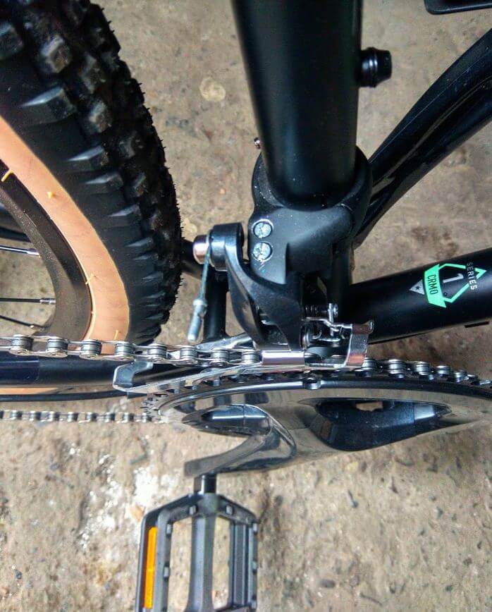

Дякую.. Ех передній переклюк вже другий день налаштовую, нічого не виходить :( Прийдеться їхати в велосервіс.. На перших двух зірках ще переключається, а на третю ніяк не хоче. Задній працює ідеально.. Щось напевно не так накрутив.
Давно не юзаю передні переклюки нижче слх, але пам'ятаю, що раніше до алівіо точно погано працювали - на три зірки чітко ніяк не хотіли. Дві перемикає чітко, але 3 - як не роби, але або затирає, або погано перемикає.
Хм..Цікаво. Думав такі проблеми тільки на бюджетних ашанбайках. В мене Ардіс звичайний за 250 доларів перші 3 роки нормально навіть переключався і це при тому, що я їздив в ньому по лісах. Ок, поки що нічого не можу конкретно сказати, потрібно вердикт якогось майстра. На протязі пари днів спробую знайти когось, бо в нас у місті черги вже на пару днів розписані в хороших майстрів. У сусіда син з другом на пару мають веломайстерню, каже, що близько 50-ти велосипедів в черзі :) Я в шоці..

Ну вони нормально перемикають, але затирають в крайніх положеннях( з нормальним прийнятним перекосом).
Сам спробуй. Манетки то індексні, тож складного там нічого. Лише описана вище дрочовість конструкції може завадити.
Нижня, як завжди, відпочиває. Налаштовуєш перемикання середньої/великої. Якось налаштував. Позаду втикаєш 5 зірку, попереду перемикаєш на велику, зкидаєш макеткою на середню без перемикання, потім перемикаєш вгору дотискуючи до упору після кліку - налаштовуєш, щоб рамка майже впритул до ланцюга доходила. Це твоя найвища точка - далі точно не треба. Зкидаєш на середню, дивишся чи нормально зкидає, підкручуєш, якщо ні. Дивишся як воно на крайніх зірках веде себе, знаходиш золоту середину - щоб і не затирало, й закидало вгору, й зкидало вниз.
Далі мала. Тут робити в принципі нічого - повинно зкидати. На всіх нормальних перемикачах рамка уходить вниз далі, ніж треба - обмежується бовтом. Якщо ні - це отой випадок дрочового переклюка, перемикання на найменшу зірку можна зробити лише за рахунок погіршення перемикання чи підтирання на середній та великій.
Ну й звичайно ж з самого початку ті бовти викрутити.
а яка модель?
FD-????

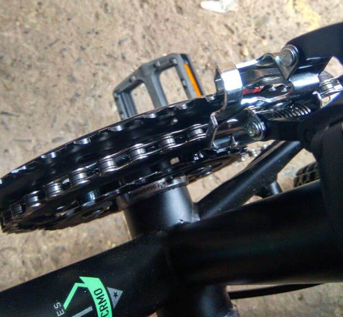

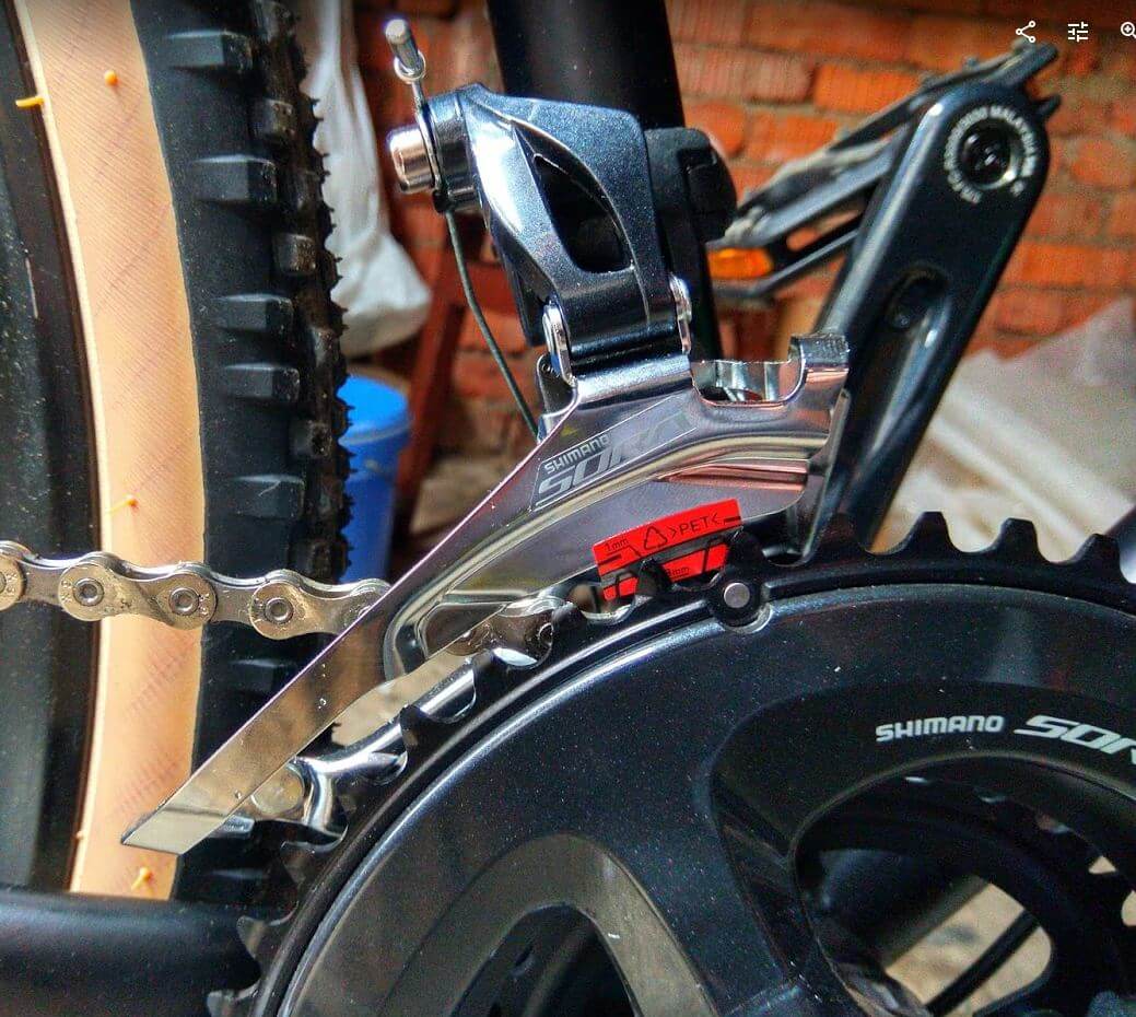

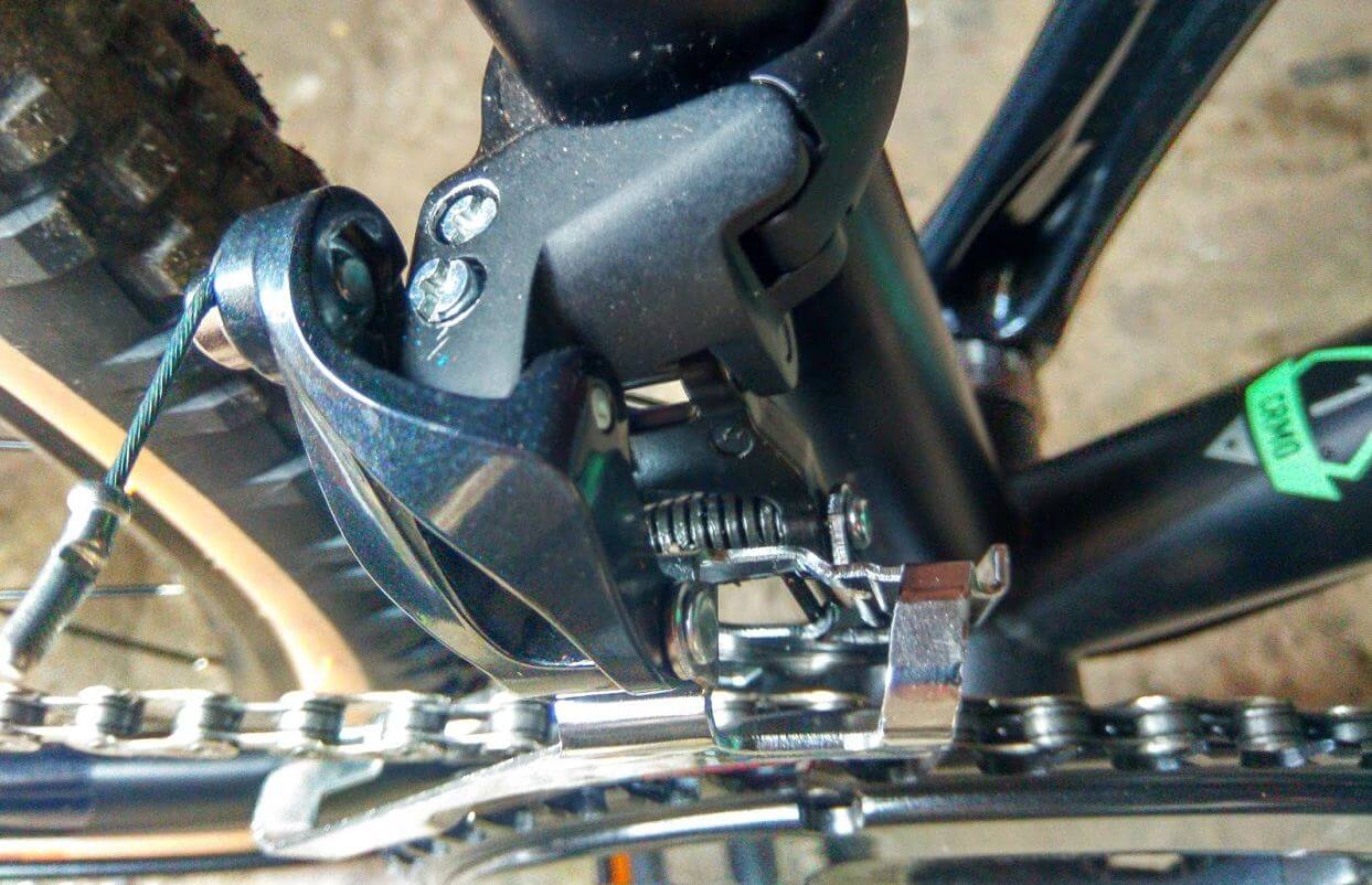

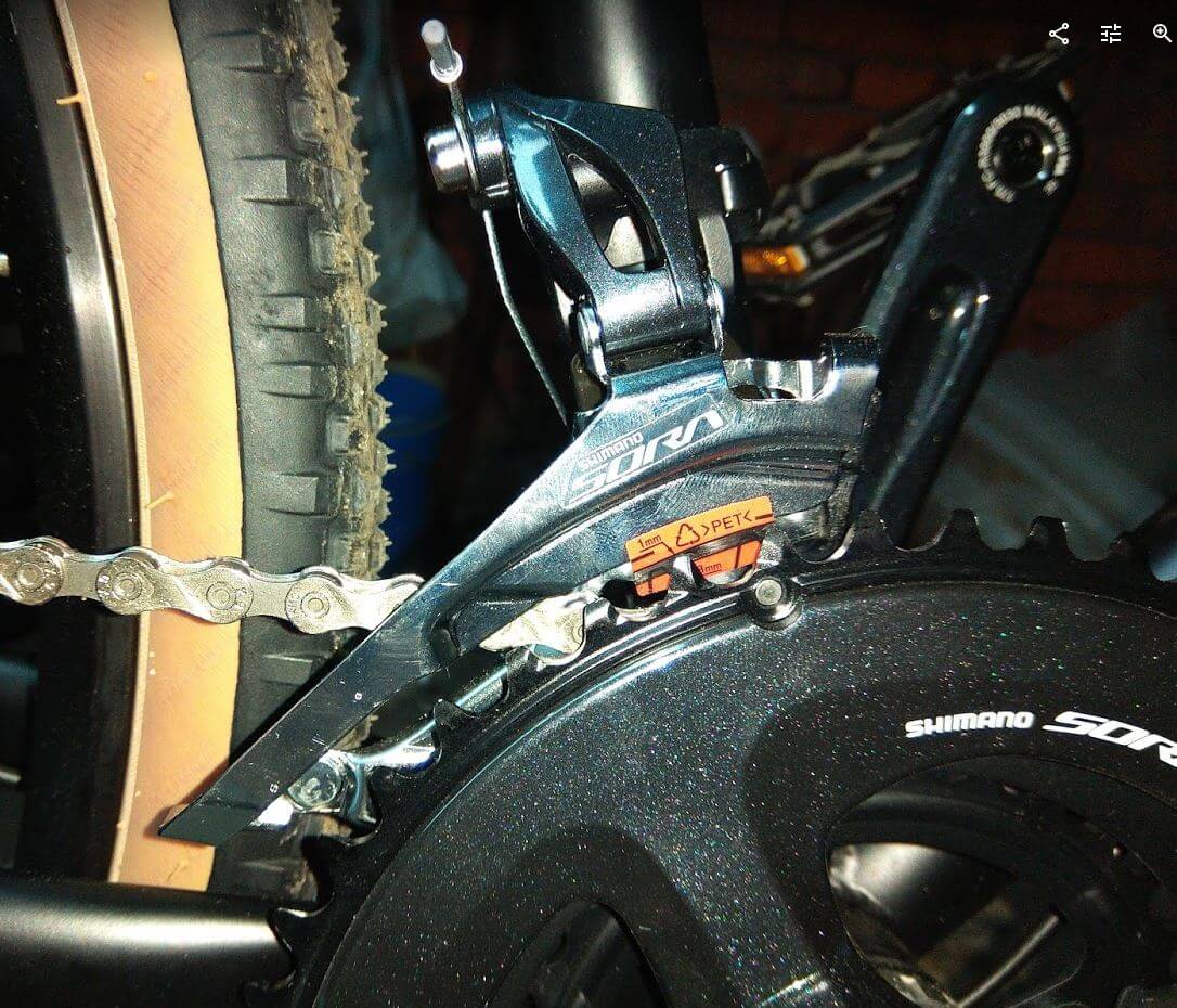

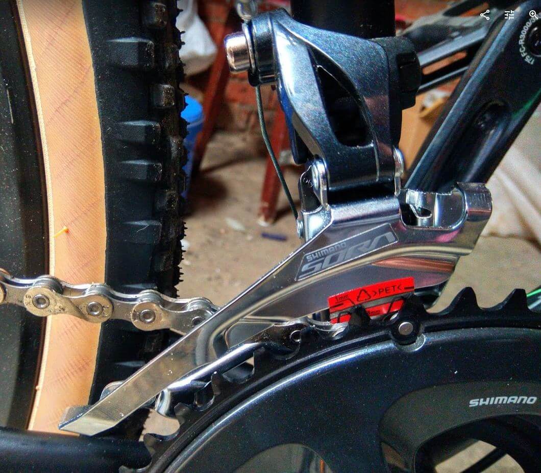

Зробив фото якщо чимось допоможе, бо не можу знайти яка конкретно модель поки що. Правда прийшлось якість фото зменшити, бо форум не приймав більше 1 Мб фото..
1.JPG [ 51.53 КБ | Просмотров: 4299 ]
2.JPG [ 132.17 КБ | Просмотров: 4299 ]
3.JPG [ 79.79 КБ | Просмотров: 4299 ]
4.JPG [ 131.4 КБ | Просмотров: 4299 ]
5.JPG [ 159.04 КБ | Просмотров: 4299 ]
6.JPG [ 128.77 КБ | Просмотров: 4299 ]
