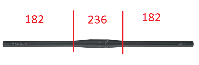

причем к центру от манеток. так сказать, лежак на минималках. и шото малавата не только низоты руля, но и места для девайсов. можно ли эскиз руля крупным планом на табло моего телефона вывести? не слишком ли широка там область 31,8?
Сам руль - перше, що трапилось в Гуглі. Заміри власною лінійкою без класу точності та повірки :D

Просто викладу тут - собі наочніше
флет:
+ дешево
+ легко
+ добра оглядовість в умовах міста
+- звично
- 600мм - надто широко. Чи взагалі існують флети шириною 440-460мм (ну нехай 500мм) аби влізли гальма та манетка? Щось я не певен бо центральна 31,8 частина має бути 60мм, максимум 100мм.
- ну капець незручне моїм рукам розташування манетки: постійно чіпляю її, а для скидання треба якось аж надто відтопирити великий палець. Її треба посунути до виноса сантиметри на 2-3 та повернути передньою частиною вгору, але там гальмівні ручки.
"dirt dop":
+ зручна моїм рукам ширина
+ варіанти положення рук
+- трохи більший річ, але "імітуючи на флеті положення рук на дуалах" - нормально, таку ж гео пропонують деякі виробники роверів (Merida Silex, Whyte Glencoe...)
+- треба перевчатись
- дорого
- дещо гірша оглядовість в умовах міста
- вага (орієнтовно плюс 400г)
ніхто не заважає повернутись на 25.4 центральної частини.

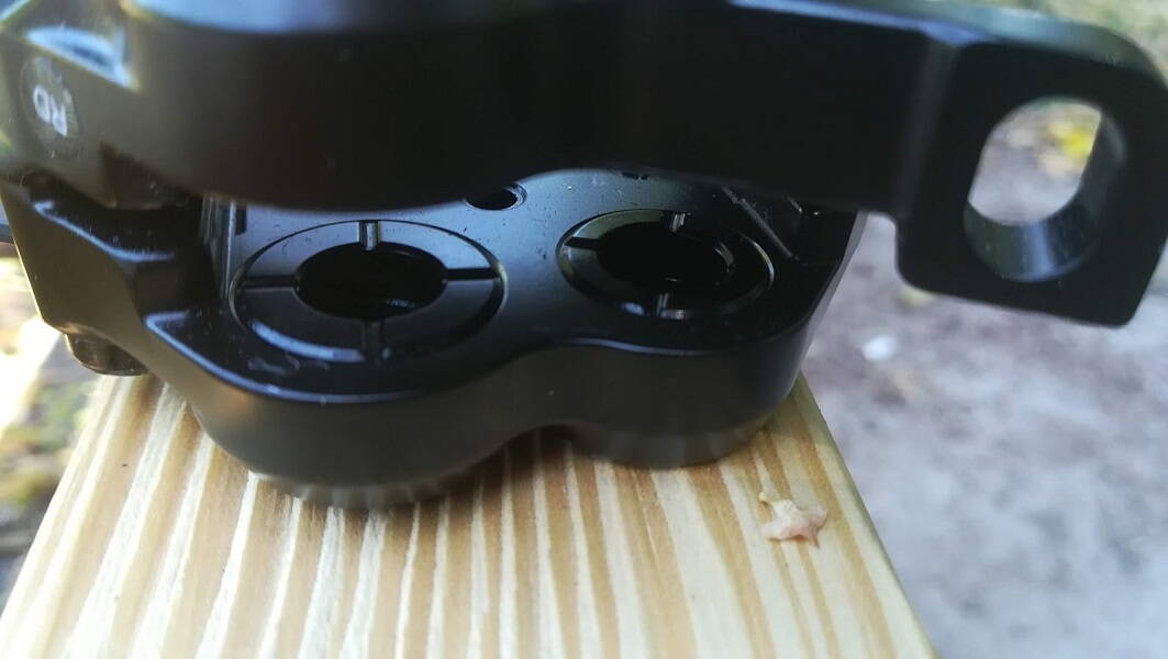

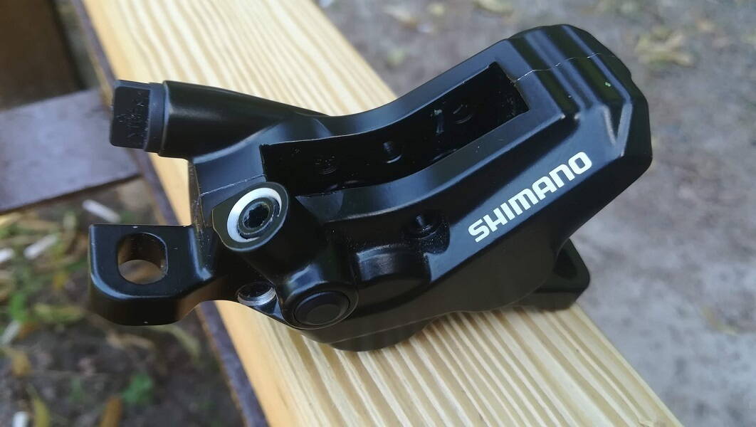

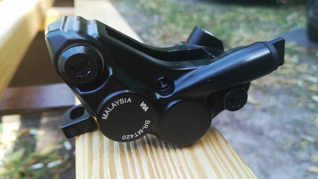

І нашо ото мені треба?.. :facepalm:
br-mt420 01.jpg [ 147.72 КБ | Просмотров: 4005 ]
br-mt420 05.jpg [ 140.79 КБ | Просмотров: 4005 ]
br-mt420 03.jpg [ 114.95 КБ | Просмотров: 4005 ]
