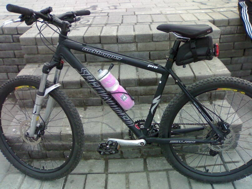

В общем, в июле 2011 году на озерке был куплен за очень хорошие деньги и в идеальном состоянии б/у Specialized Rockhopper Pro.
Начальная комплектация:
Рама Specialized Rockhopper Pro 19"
Вилка Manitou Axel Platinum (пружина масло, Travel 60-100 мм, регулировка скорости сжатия и отскока)
Обода Mavic 223
Втулки перед Formula, зад Quando (точно не помню уже)
Манетки Deore
Зад. переклюк Deore XT
Передний переклюк Deore
Шатуны Deore под Окталинк
Кассета HG-50 11-34
Тормоза BR-M525
Руль, подседел, седло - все Specialized
За все это счатье я отдал 4200 грн

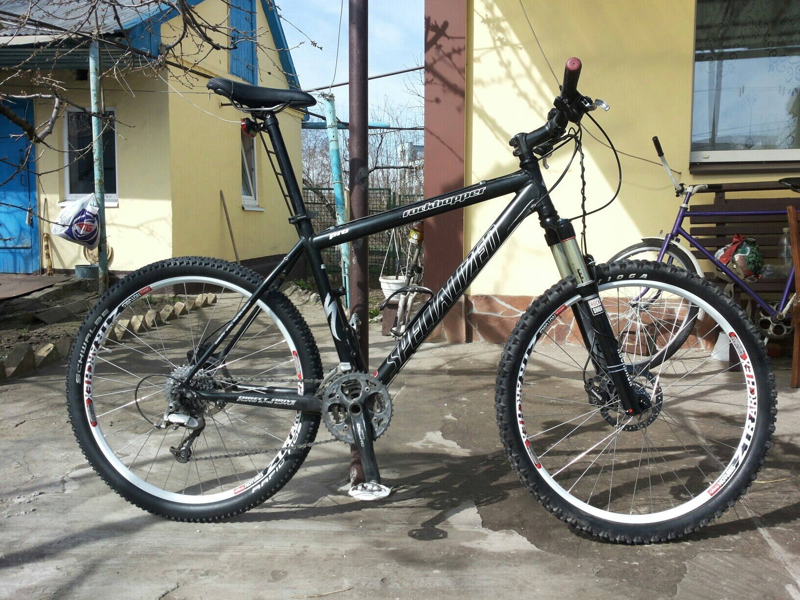

Вот так выглядел мой вел весной 2014 года.

Кстати, вместе с вилкой до первого скачка курса доллара была куплена втулка Novateс D811SB. Долго она лежала на полке пока я искал новые обода взамен уставшим мавикам. Хотел покупать тоже мавики. Рассматривались 521-е, 719-е и 819-е. Но из-за скачков доллара цены на них стали неоправданно высокие.
После недолгих раздумий были куплены в апреле 2014 были куплены ZTR Arch EX. И тут начался кошмар. Колеса получились крепкие и сравнительно легенькие, но покрышку не снимешь, а тем более в одиночку не натянешь. Причем кордовая Тиога налазила более менее легко и без танцев с бубном, а вот швальба рапид роб и особенно Геакс Сквайро не натягивались совсем. Геакс я натягивал на обод в течении 4 часов!!! :facepalm:

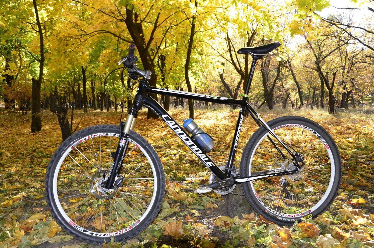

И вот настал кульминационный момент: купил раму Cannondale Trail SL 1 21". Вместе с рамой была куплена рулевая для стакана 1.5 под шток 1-1/8 и подседел author.

Вот такое счастье я собрал :pink:

Комплит на сегодняшний день?
Рама Cannondale Trail SL 1
Вилка Rock Shox Sid RLT
Обода ZTR Arch Ex
Втулки перед Novateс D811SB, зад Novateс D812SB
Манетки Sram X7
Переключатель передний Deore XT
Переключатель задний Deore XT RD-M786
Шатуны Deore M-590
Кассета Sram PG 970 11-32
Цепь PC 971
Педали Shimano M530
Тормоза BR-M525
Руль Specialized
Седло Specialized
Подседел Fsa K-Force
Вес велосипеда вышел 12 кг по-сравнению с 13.8 кг при покупке очень даже не плохо))
