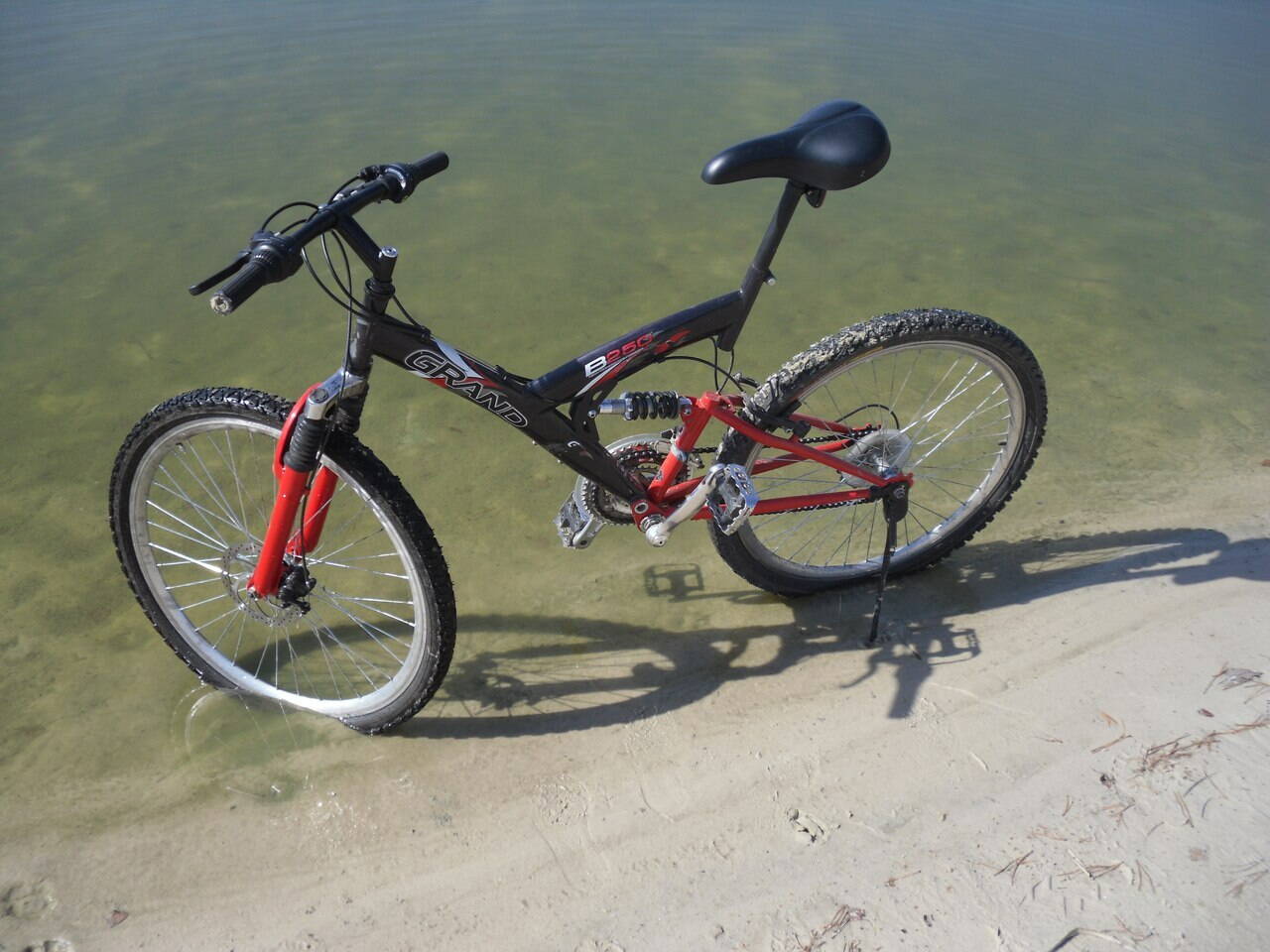

Зовут меня Николай,мне 29 лет.катаюсь на велосипеде уже продолжительное время,первый купленный велосипед был китайский тяжеленный двухподвес GRAND , купил его,когда еще учился в школе,и откатал на нем около семи лет,пока не попал в аварию-меня сбила машина.Рама велосипеда погнулась возле рулевого стакана,итог - велосипед на выброс.Но,хочется добавить,что велосипед хоть и китайский,но за все время вообще не доставлял ни каких проблем,даже насыпную каретку ни когда не трогал-люфта не было до последнего и колеса восьмерками не пошли.

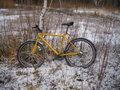

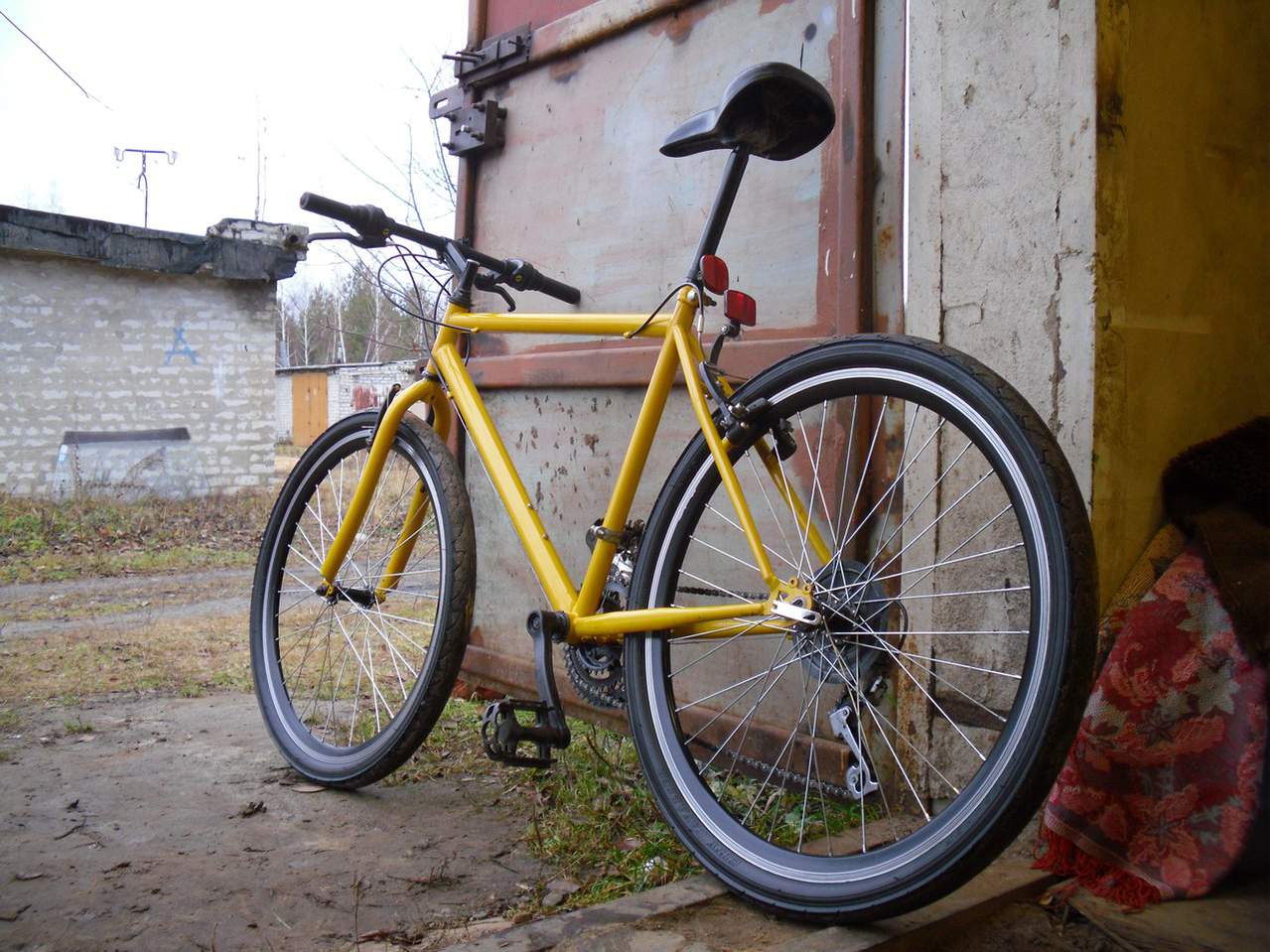

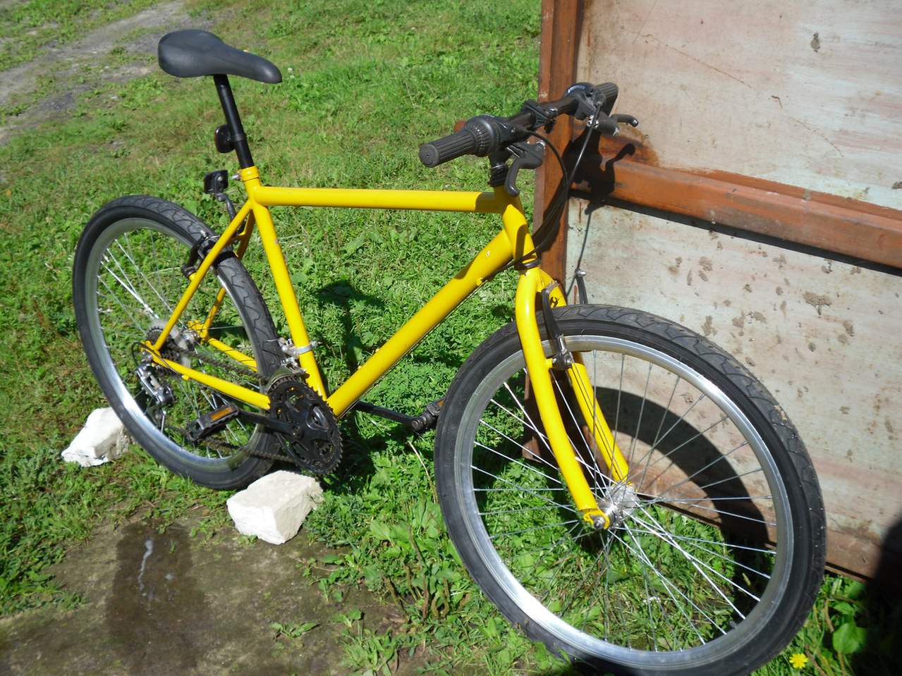

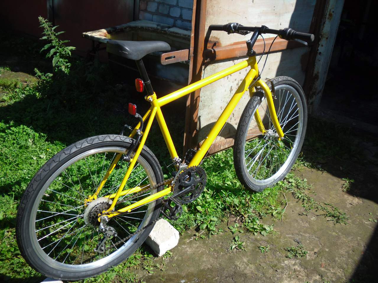

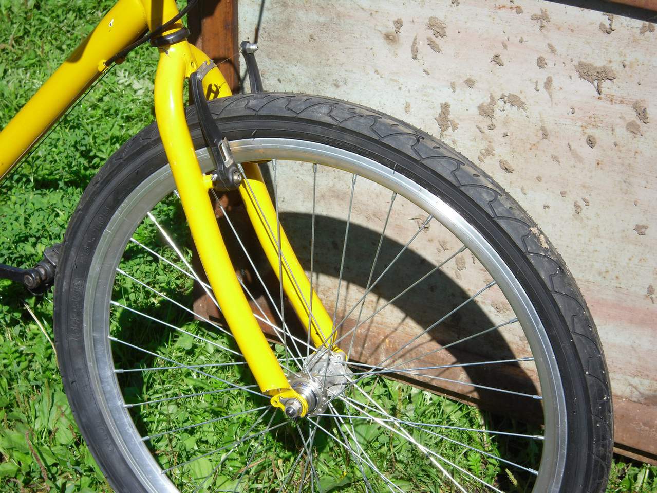

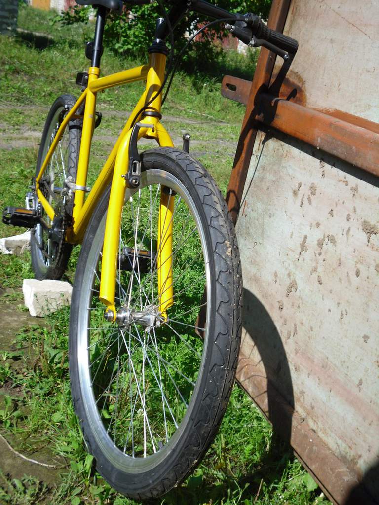

Далее начал поиск велосипеда.нашел у друга стальной ригид ноунейм.Фото до,каким был велосипед - к сожалению нет.Вот фото с первого этапа сборки и прмерки запчастей.запчасти естественно китай,других запчастей на тот момент,и к сожалению на нынешний - по сей день нет,в нашем городе нет ни каких магазинов.колеса хотел поставить со старого велика,но все же купил новые,черные,что бы выдержать черно-желтый стиль))ну и слики взял,фирмы DURO , о как делал все в стиле минимализма

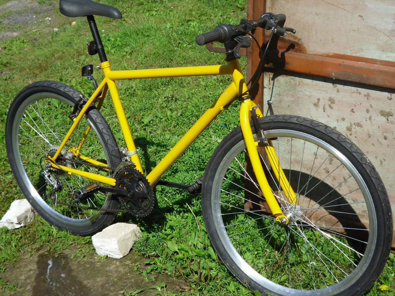

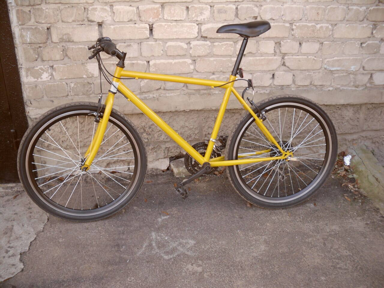

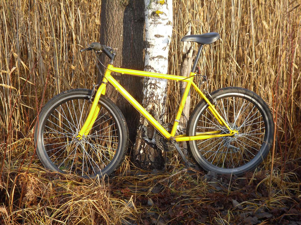

ну вот таким он получился.Откатал на нем пару лет - отличный получился велосипед,очень нравился.Потом попался по дешевке новый стелс,его то и купил.

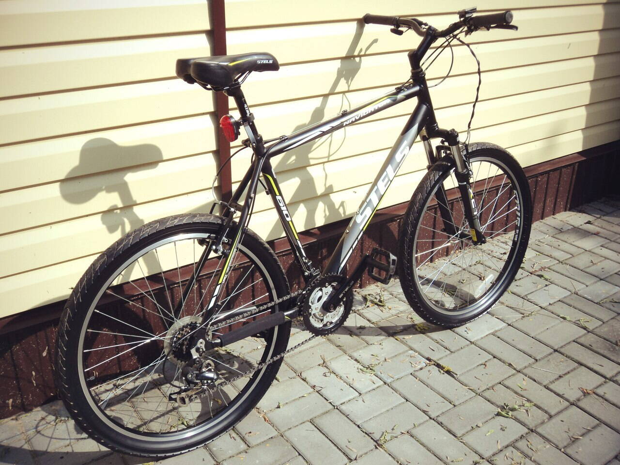

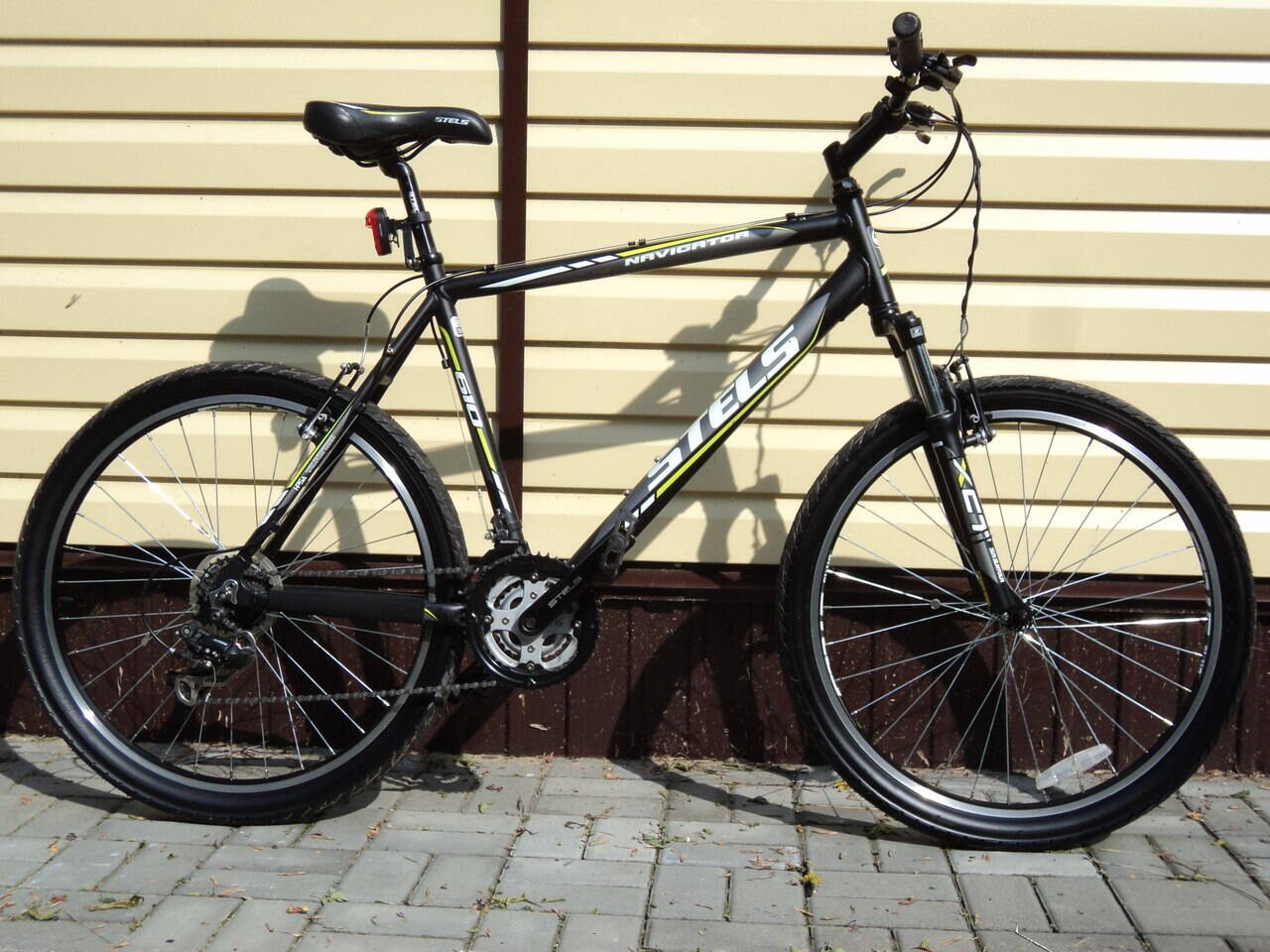

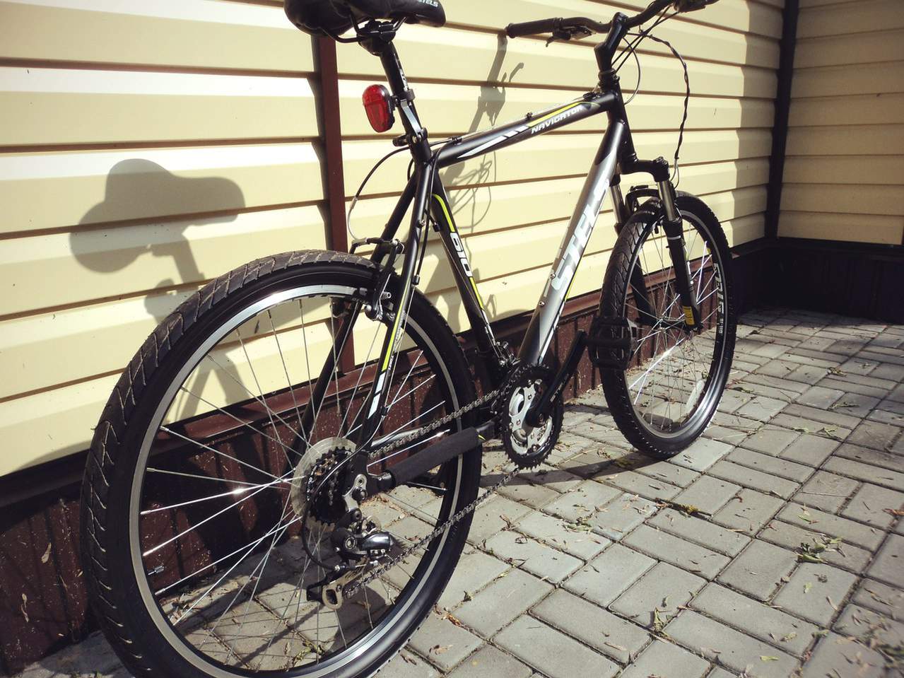

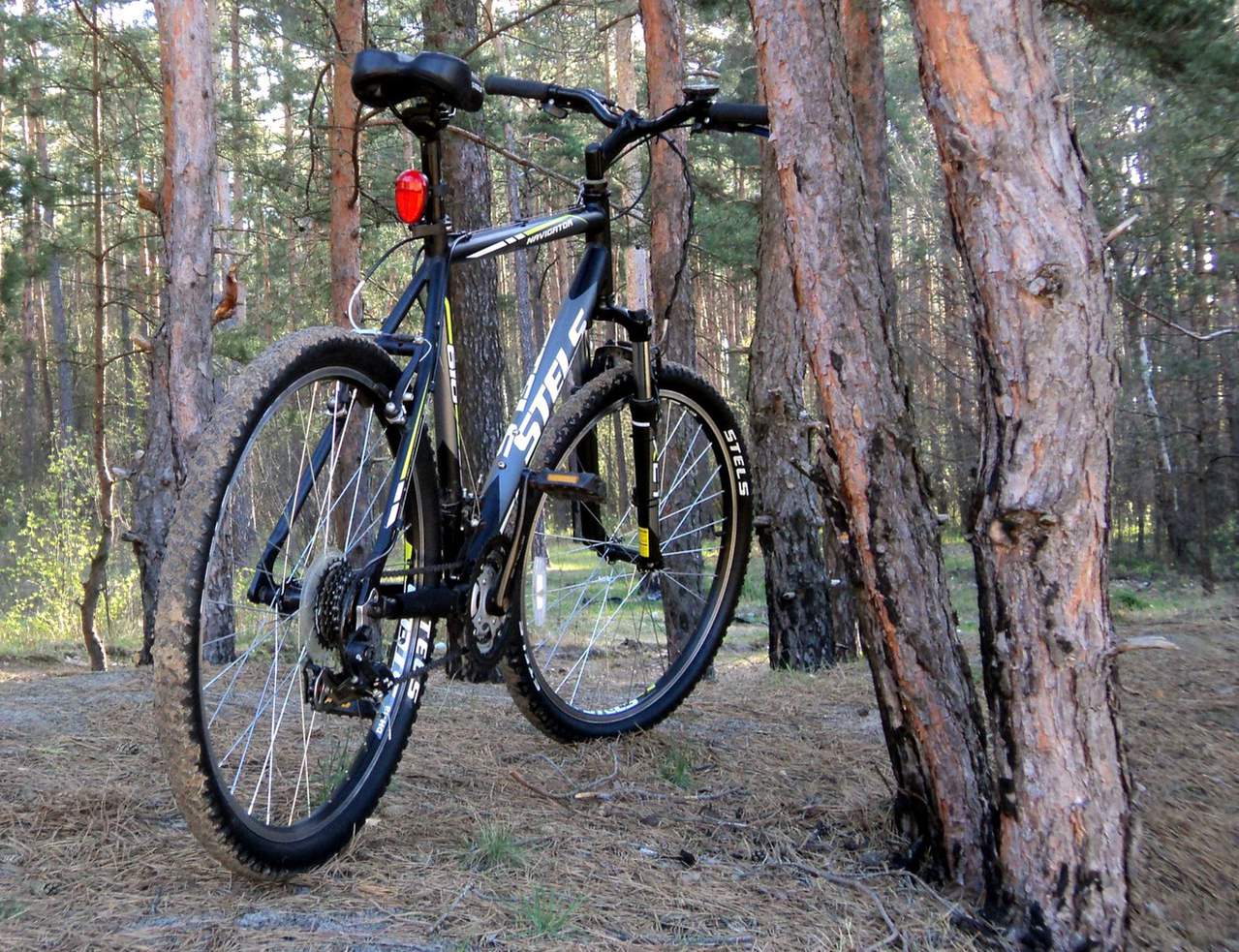

вот собственно и сам велосипед!Сразу оговорюсь,марку стелс не нахваливаю,но и не скажу что плохая.Я конечно жалею что поспешил,и купил его,нужно было больше "курить" форумы,да чего уж теперь...надеюсь в скором времени его сменю.

Sito
из вилки эластомер вынь да и вся модернизация - все рабочее, разве что протянуть спицы стоит...

да особо в него вкладывать деньги не буду - смысла в этом не вижу,кое какие мелочи только поменяю.Вилку в этом году перебирал,на удивление смазка чистенькая и грязи не было.Вилка не разбиралась три года,только этой зимой перебрал.
В общем откатал пару лет на нем,и пришло время сменить резину...зубастая порядком надоела,решил поставить слики.купил фирмы DURO (китай видимо).Ну что сказать,в сравнении с "зубастой" красота-тишина.а вот на счет наката печаль,но это я как потом понял...

цепь по моему стоит укоротить :smile:
Глазастый :D Да уже все сделано :cool:

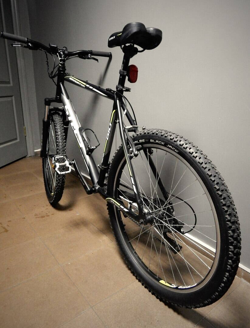

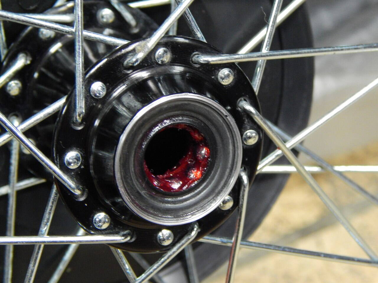

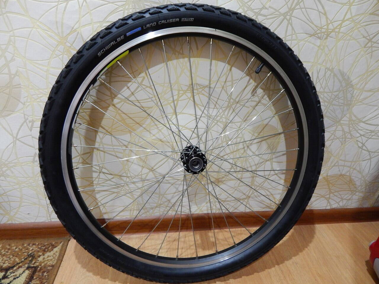

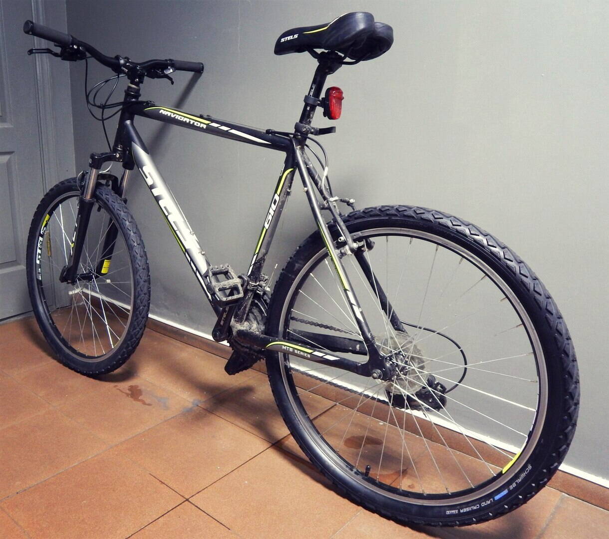

в общем покатался я на сликах DURO , и что то как то мне не понравились они,велосипед вообще не едет (хотя стелсы по определению ехать не могут?)...Заказал себе покрышки schwalbe land cruiser , и о чудо,он поехал.Старые покрышки DURO жаль не чем было взвесить-но веса у них явно под килограмм,тяжеленные ужас.

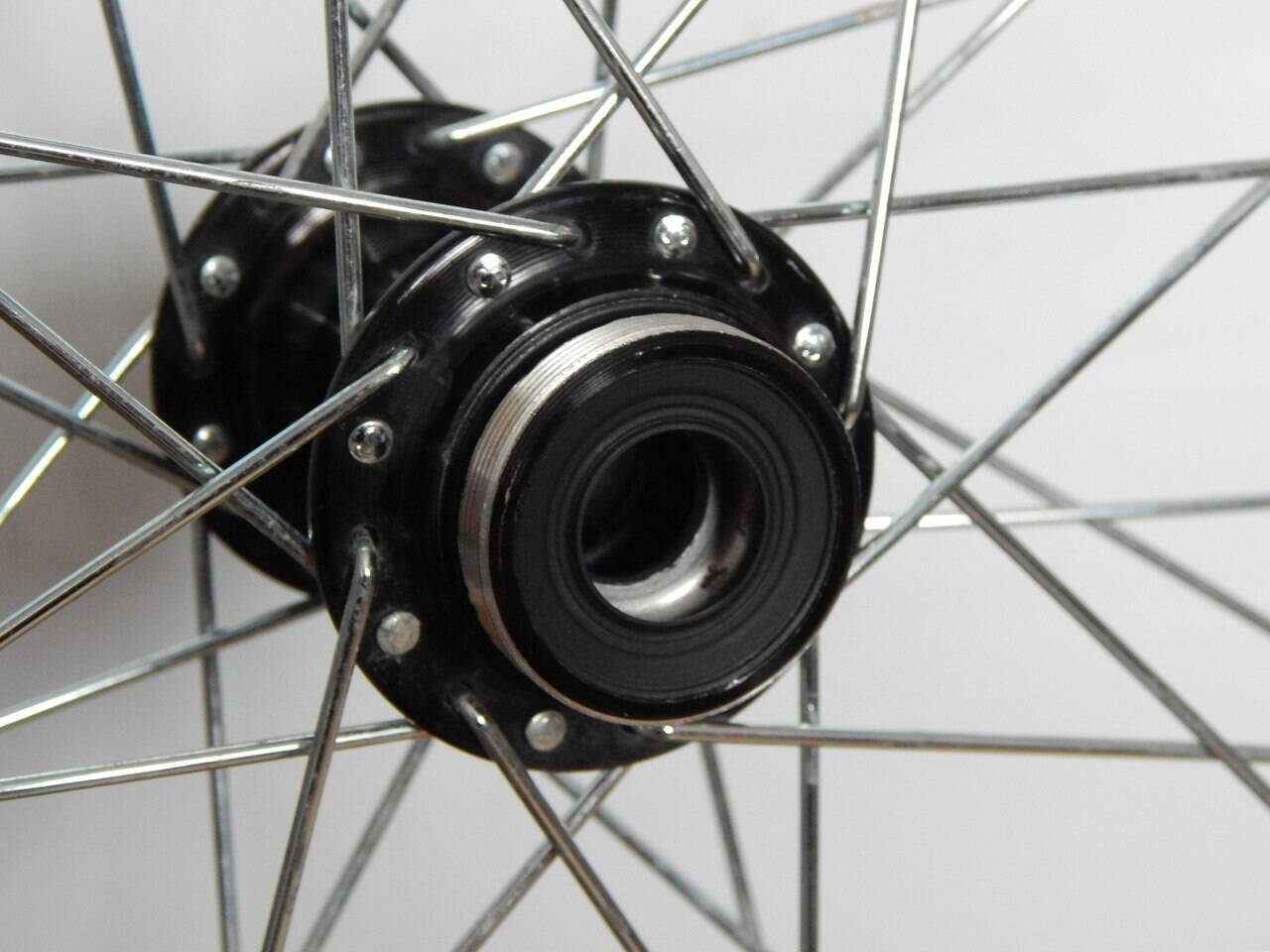

Ну и с заменой покрышек решил перебрать весь вел :D раскидал его до болтика,старую смазку везде вычистил,забил новой водостойкой смазки.Попутно сменил насыпную каретку на картриджную,резьбу каретки не забыл смазать смазкой,да и все соединения резьбовые смазал перед установкой(педали,шатуны),заказал на алиэкспресс переходник для руля,вынос и новый руль с грипсами,там же были куплены педали.Сменил все тросики,смазал все рубашки,велосипед наконец то начал тормозить и нормально переключать,некоторые тросы внутри рубашек заржавели и еле двигались.Сменить заднюю трещетку и поставил новую цепь KMC.

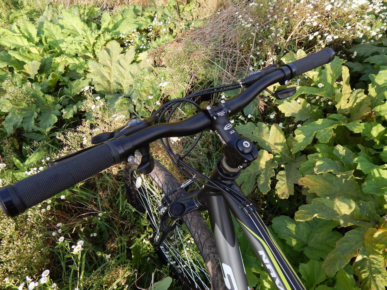

вот еще несколько фото
Комментарий к файлу: вот новый вынос,руль и грипсы.
gkIUB8g-1JU.jpg [ 476.65 КБ | Просмотров: 2976 ]
Комментарий к файлу: вот так стал выглядеть велосипед

Я на ленд крузер реально запал, жаль обновил производитель рисунок протектора, только они тоже тяжелые, не знаю как там дуро, а ленд крузер 900гр весит, зато работающий антипрокол и по асфальту хороший накат и износоустойчивость приличная...
накат отличный,это да.Дуро на мой взгляд,весили больше чем лендкрузеры,факт!

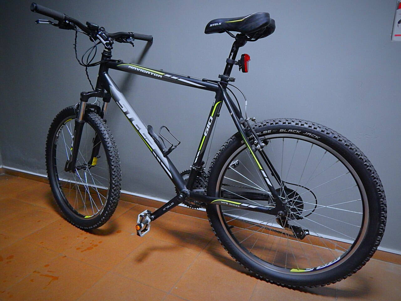

Но на ленд крузерах я отъездил мало,мне не понравилось,то что они узкие,ширина покрышек составила 45 мм , и выглядел вел слишком уж "дрищевато" Поэтому их я снял,и заказал себе schwalbe black jack , 26х2,1. И стало то что нужно,колеса "жирнее" выглядят,по факту ширина 54-55 мм вышла.Накат кстати у них очень хороший,мне очень понравились.

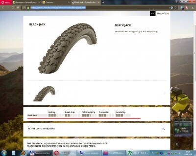

накат средний, универсальная с намеком на грунт - можно катать и по асфальту... не долго :smile:
BLACK JACK.jpg [ 255.09 КБ | Просмотров: 2937 ]
https://www.schwalbe.com/en/offroad-rea ... -jack.html
