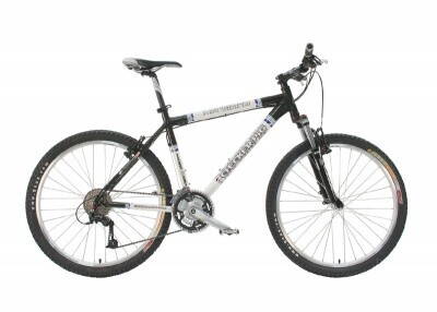

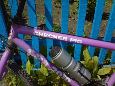

Велосипед попался на глаза совершенно случайно. Вечером 28 декабря, на кануне нового тогда 2013 года, делать было нечего и посему читал отчеты о походах на ХТ. Затем меня понесло в раздел "велобарахолки".
Покупать новый аппарат не было и в мыслях, но тут я увидел ЕГО
Странно это, но бывает когда увидишь вещь и осознаешь что это ТВОЕ, то самое чего так долго не хватало.
Утром поехал смотреть агрегат. А когда я проехался по заснеженной дорожке на совершенно лысых полуторадюймовых сликах - то понял что аппарат то что я искал, и то что так хотелось и не хватало .
Ростовка подошла, на счет коцок, рама 2007 года выпуска и что удивило -состояние практически нового магазинного вела (видимо на нем мало ездили, стоял в каком нибудь бюргерском гараже рядом с ящиком из под шнапса).
Перья рамы позволяли устанавливать 2.5" покрышки (что выяснилось несколько позже путем переобувания дх покрышек на "хряка").
Продавец пошел на встречу, сторговались о цене, и договорились о расстрочке на 1 мес.

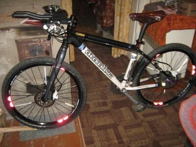

Обвеска явно не стоковая, возможно добранная уже у нас.
рама:- Checker Pig - Asid 17",двойного баттирования, alu 6061
вилка: -RST Gila 100 снятая с Корратека ,alu ригид Elite Blades A-Pro disk
руль,вынос иглагол с маркировкой ZYXX( они же UNO), - руль флет "SPB" 560мм alu, глагол ноунейм карбон 350мм 27.2
сидение: -Selle Assano Mission -"ХВЗ УК 120мм" кожаное с натяжителем - ХВЗ УК 145мм кожаное с натяжителем
шатуны: -Shimano ALIVIO.- Shimano Biopace , шатун 175 мм
педалей: нет

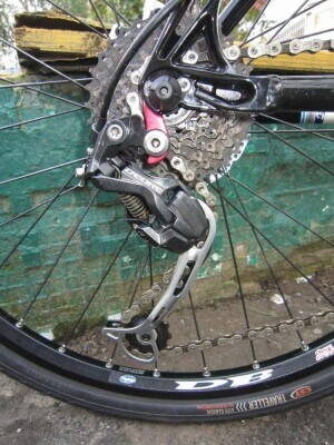

трансмиссия:касета девятерик Шимано HG 30/ цепь о YBN - SRAM 950 -SRAM 950
манетки: - 3х9 Deore
переключатель передний: - Deore
переключатель задний: -Deore
втулки: - SHIMANO 495 centerlock
обода:26" Rigida ZAC 2000 disk,32 отв- 27.5" Weihmann "XM-25"- 32 отв.disk
флиппера: - Schwalbe
покрышки: -GST Traweler 1,5" (слик)- Schwalbe Hurricane 26x2.0- Maxxis Pace 27/5"х2.10
гидравлика:- Promax Hornet
Дополнительно установил.
* багажник TOPEAK SuperTourist DX disc ,
* горн AIR ZoonD,- j,маленький черный велозвоночек :roll:
* рожки Author ERGO,, карбоновый ноунейм той же формы
* педали контактные SHIMANO pd m 424,
* беспроводной спидометр VELOMETER CY-312 (8 функций),
* боковые раздельные кофры " DEUTER RACK PACK 2" общей емкостью 48 л.,
* мигалка -китайчик)
* фонарик Bailong BL 8455 c фокусировкой, доработана смена спектра на желтый.
ДОПОЛНИТЕЛЬНО:

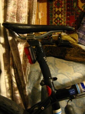

* покрыл раму 0.8 аракалом,
* фрезерованный алю петух, так же заказал аварийный петух который становится на любой велосипед,
* сделал организатор пространства на руль для крепления картодержателя, дудки и спидометра с фонарями ибо на руль все не влазит.
* подрезал руль под себя по 2 см с каждой стороны
* доработал картодержатель - теперь он крепится на вынос простым нажатием руки, без болтов,резинок и прочей крепежки,
* доработана грязезащита переднего переключателя ( малое крыло),
* дорабатывал крепление багажника в районе дропаутов ( выточил сайлентблоки из стеклоткани под болт 6").
*оклеил светозащиту из аракала.
НЕДОСТАТКИ:

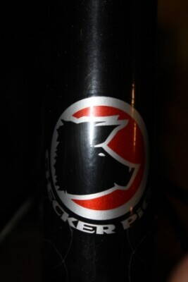

Красивый анодированый красным стоковый петух оказался довольно тонким а следовательно -мягким, при аккуратном использовании сильных хлопот не доставлял, но когда давал ляс девушке - частенько приходилось ровнять петух.
А кончилось все тем что один дед в электричке торохнул байк кравчючкой и сломал петух окончательно.
Дополнительные неудобства с петухом - родной стандарт крепления к раме (Чикер Пиг), у нас не распространен,найти в магазинах и на форумах не удалось, пришлось делать на заказ, поставил фрезерованный и забыл о проблеме петуха.
Так больше недостатков не заметил (пока). Ну еще к этому байку хочется 27.5"-е колеса.

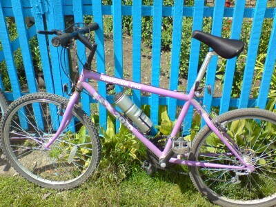

Комментарий к файлу: стоковая комплектация
gb576895.jpg [ 59.96 КБ | Просмотров: 8334 ]

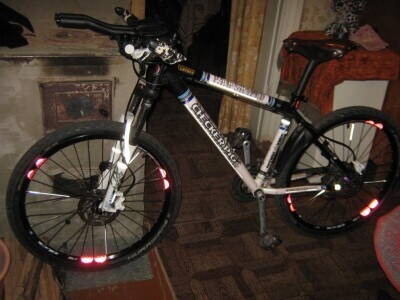

Комментарий к файлу: а таким он ко мне пришел
cl4h648Z1A.jpg [ 229.3 КБ | Просмотров: 8334 ]
Комментарий к файлу: тонкий стоковый
петух
64R01aKE61.jpg [ 185.96 КБ | Просмотров: 8329 ]

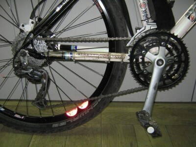

Как то на одном из Велодней довелось проехаться на шоссере с овальными звездами. Ощущения от овалов понравились, динамика разгона совершенно иная и вкручивать приятнее, нет провалов в напряжении ног. Педалируешь с постоянной нагрузкой. По случаю досталась система Shimano Biopace , та что с овальными двездами. До этого катал с расчетом 42/36/28 на Биопасе же 48/38/28 .
Комментарий к файлу: Система овальных звезд и аварийный петух...
IMG_0809.jpg [ 107.06 КБ | Просмотров: 6802 ]

На овалах далеко еще не выбирался, но при езде по городу средняя скорость увеличилась примерно на 4-4.5 км. Это результат КПД овальных звезд или так работает 48-ой расчет против бывших 42. Пока не разобрался, но катать на овалах приятнее. Полное название установленной системы
SHIMANO EXAGE LX BIOPACE FC-M400 TRIPLE CRANKSET 48/38/28 что интересно она имеет длину шатунов в 175 мм против распространенных170-ти.

из установленного этой осенью .
* карбоновый подсидел (ставил исключительно из за амортизирующих свойств);

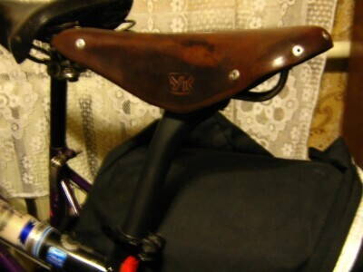

* кожаное седло хвз шириной 120 мм ( спасибо Archie , kisa, и всем раскрывшим тему кожаных седел http://xt.ht/phpbb/viewtopic.php?f=31&t=28294 ) еще не прикатывал, мазать планирую пруфидом;
*укатанные кассета и цепь заменены на SRAM 950;
* давно хотел лежачек, за весом не гонюсь но ставил китайский капроно
карбоновый;

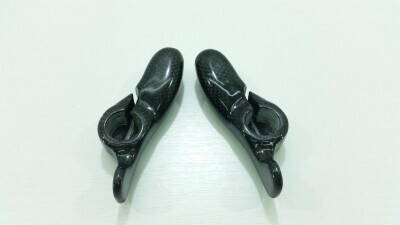

* обрезиненные рожки Author ERGO после 15К км стали облазить, нашел идентичные по форме - карбоновый ноунейм. в итоге их пришлось обматывать шоссейной обмоткой руля, ибо даже в перчатках ездить жестковато.
в планах ригидка (карбон/хромоль/алю) не решил еще ну и 27-е вилсеты, может быть передний багажник и уход от задних баулов

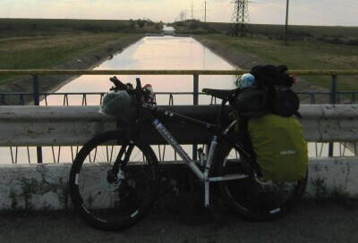

Комментарий к файлу: было
харьков - запорожье 2016 005.jpg [ 328.9 КБ | Просмотров: 6786 ]

Тонкий родной петух дважды был заменен фрезерованным, сделаннным на заказ. В итоге когда ехал на весенний ВД шлепнулся на рельсах, с тех пор катаю на аварийном петухе. Он ставится под эксцентрик. Родной восстанавливать не буду, аварийный работает так же. И намного жестче.

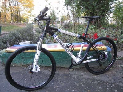

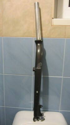

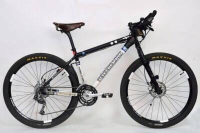

Внезапно попалась ригидная вилочка с "Бергамонта". Вообще то изначально я склонялся к хромолевой или карбоновой , но т к особого опыта езды на ригидках у меня нет, то решил слишком не заморачиваться пока и взял вилку из 6061 алюминия.
В крайний раз катал на ригидке лет 12 тому, на своем первом "ХВЗ Туристе". Сравнивать тот аппарат с тем что сейчас смысла нет, поэтому будем считать что это мой первый опыт на ригиде. Вилку думаю красить в черный...ребята говорят можно обмотать тканью вместо покраски.
IMG_2185.jpg [ 98.56 КБ | Просмотров: 6683 ]
IMG_2187.JPG [ 153.02 КБ | Просмотров: 6683 ]
Комментарий к файлу: Было
PpKtHO8ZpXc.jpg [ 153.02 КБ | Просмотров: 6664 ]
Комментарий к файлу: Стало, ждем 27.5 " сет
VhwzAj9ZDmQ.jpg [ 114.1 КБ | Просмотров: 6664 ]
