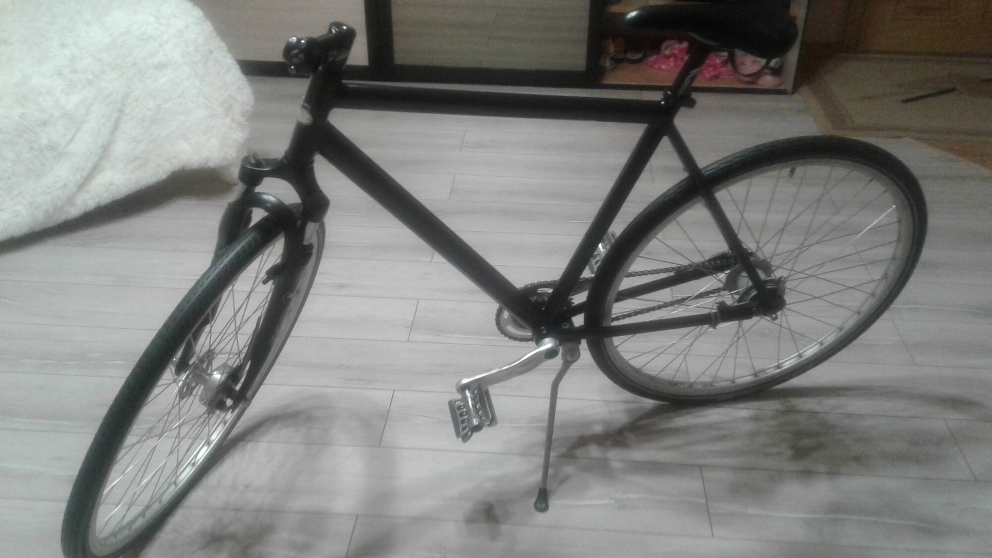

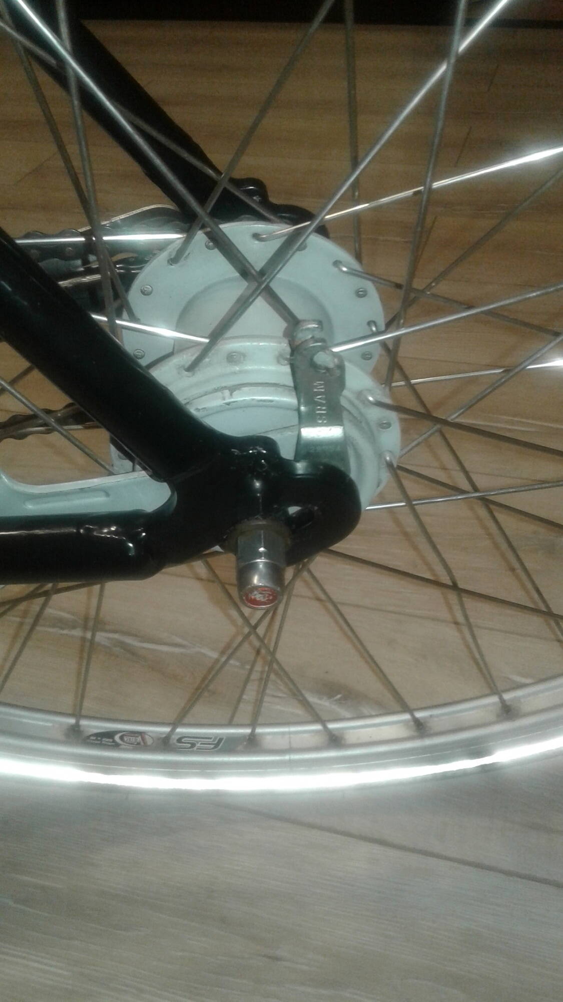

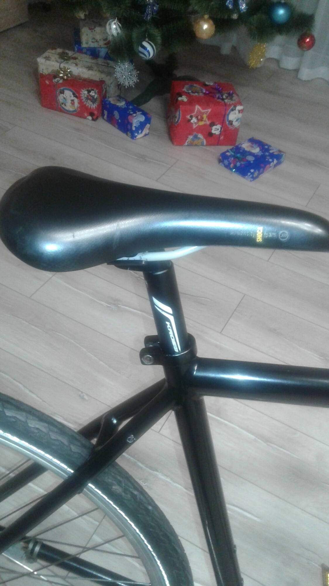

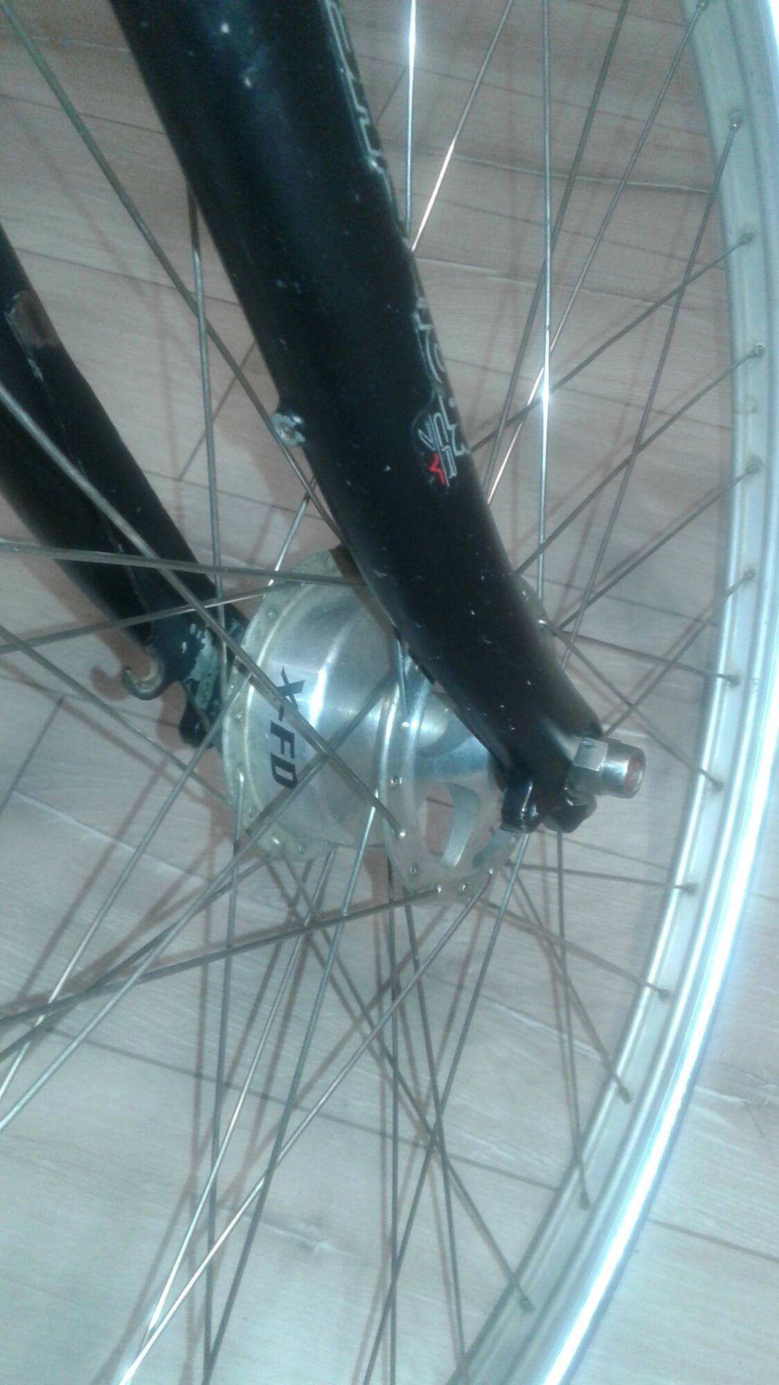

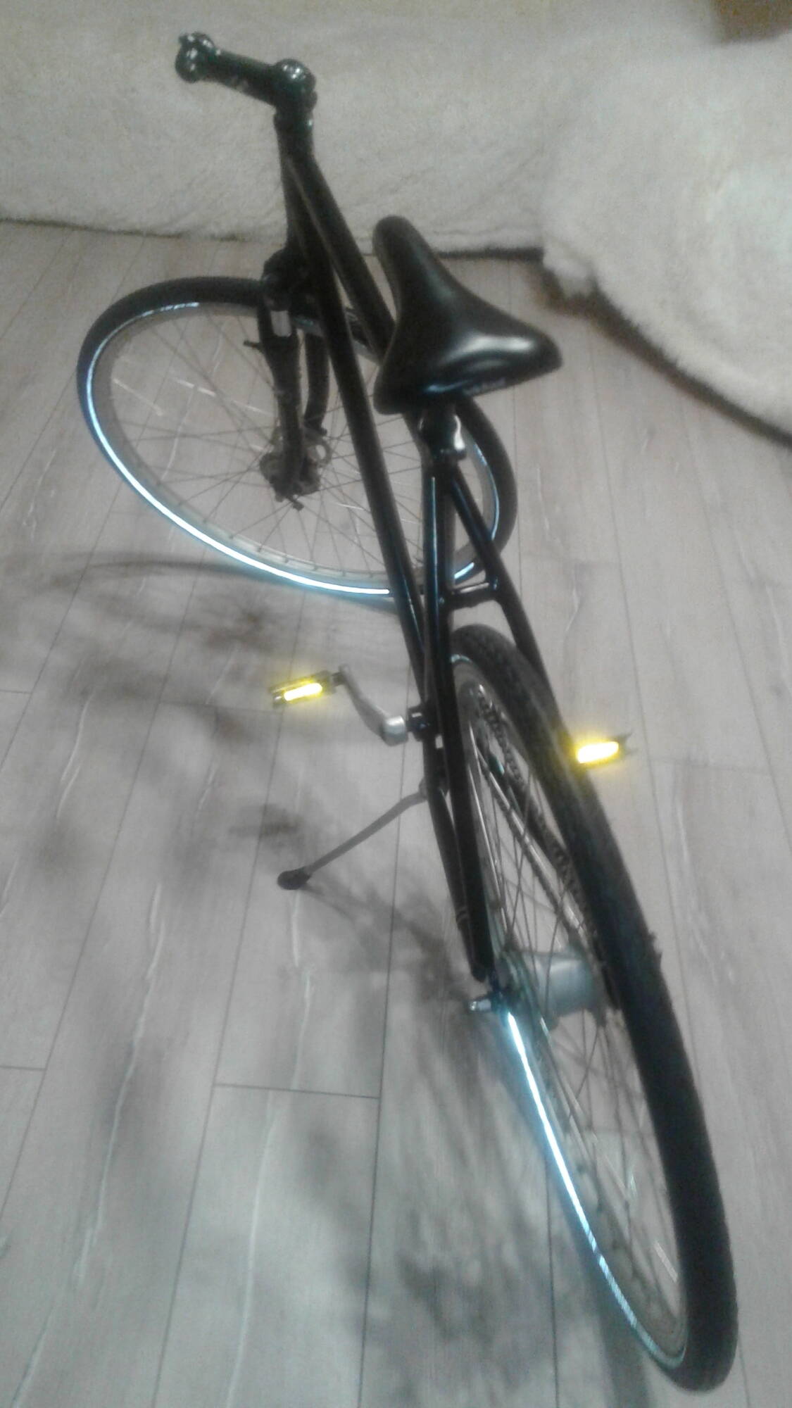

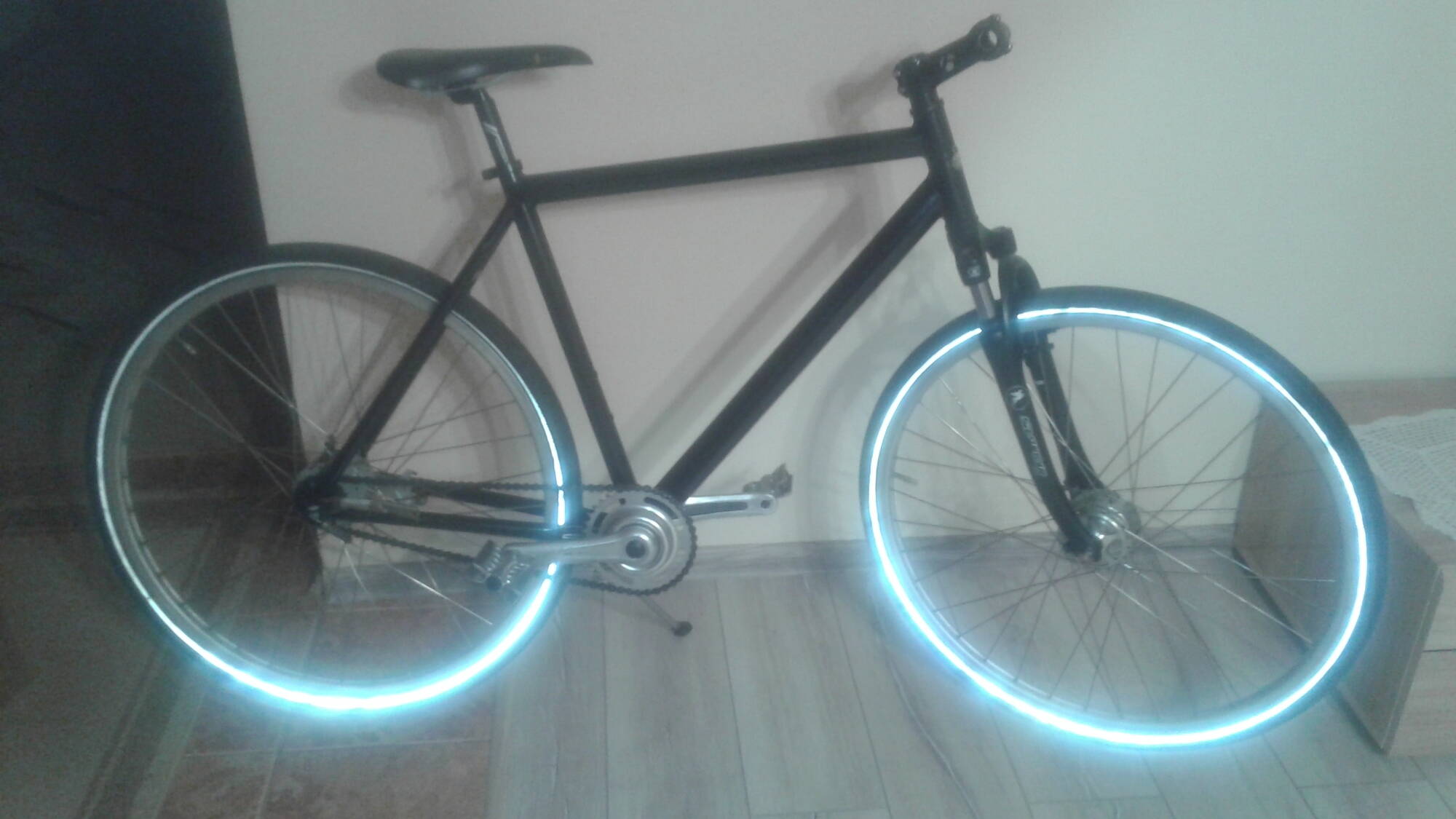

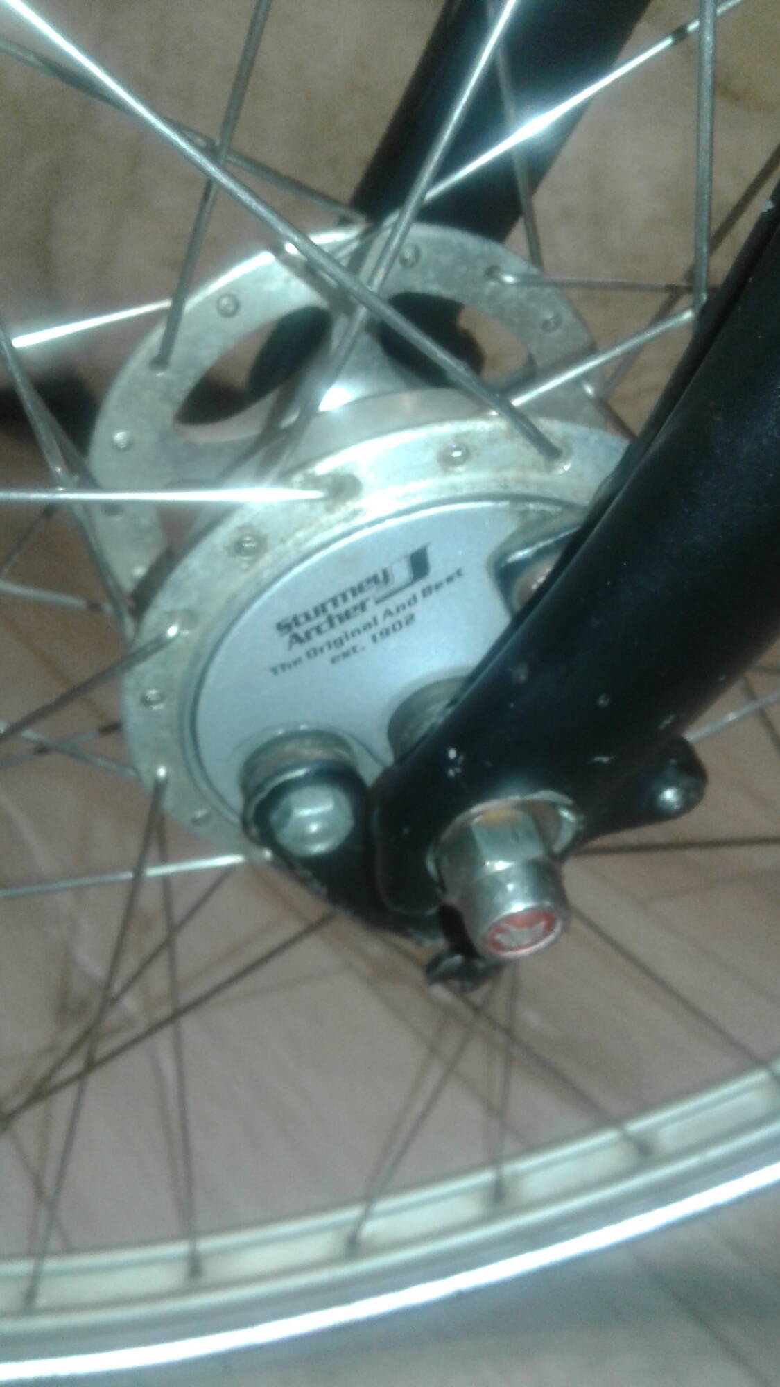

Добрый день. На Новый год в запасе много выходных. До Рождества было время и его надо было чем то занять. На ОЛХ продавал два колеса в сборе с резиной на 1000 грн. Прослушавши лекцию о наложных платежах и что я "мошенник" так, как продаю колеса по предоплате решил с них собрать велосипедик для прогулок и основная причина - нечем было заняться. В основе велика 3-х ск планетарка SRAM с колодочным тормозом и свободным ходом. Прередняя втулка Арчи на промах. Вечная штука.
20190122_214616.jpg [ 560.1 КБ | Просмотров: 3268 ]

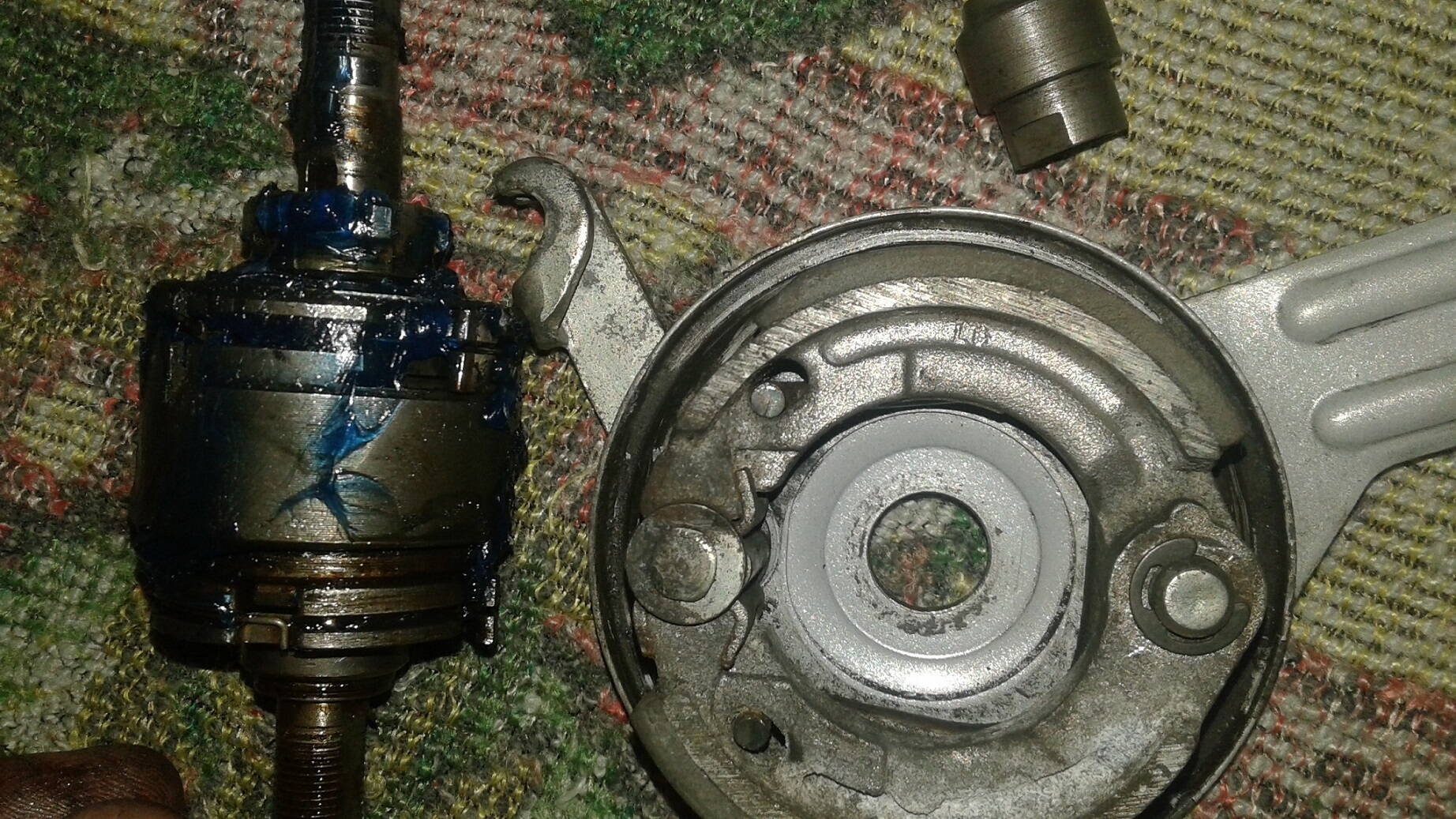

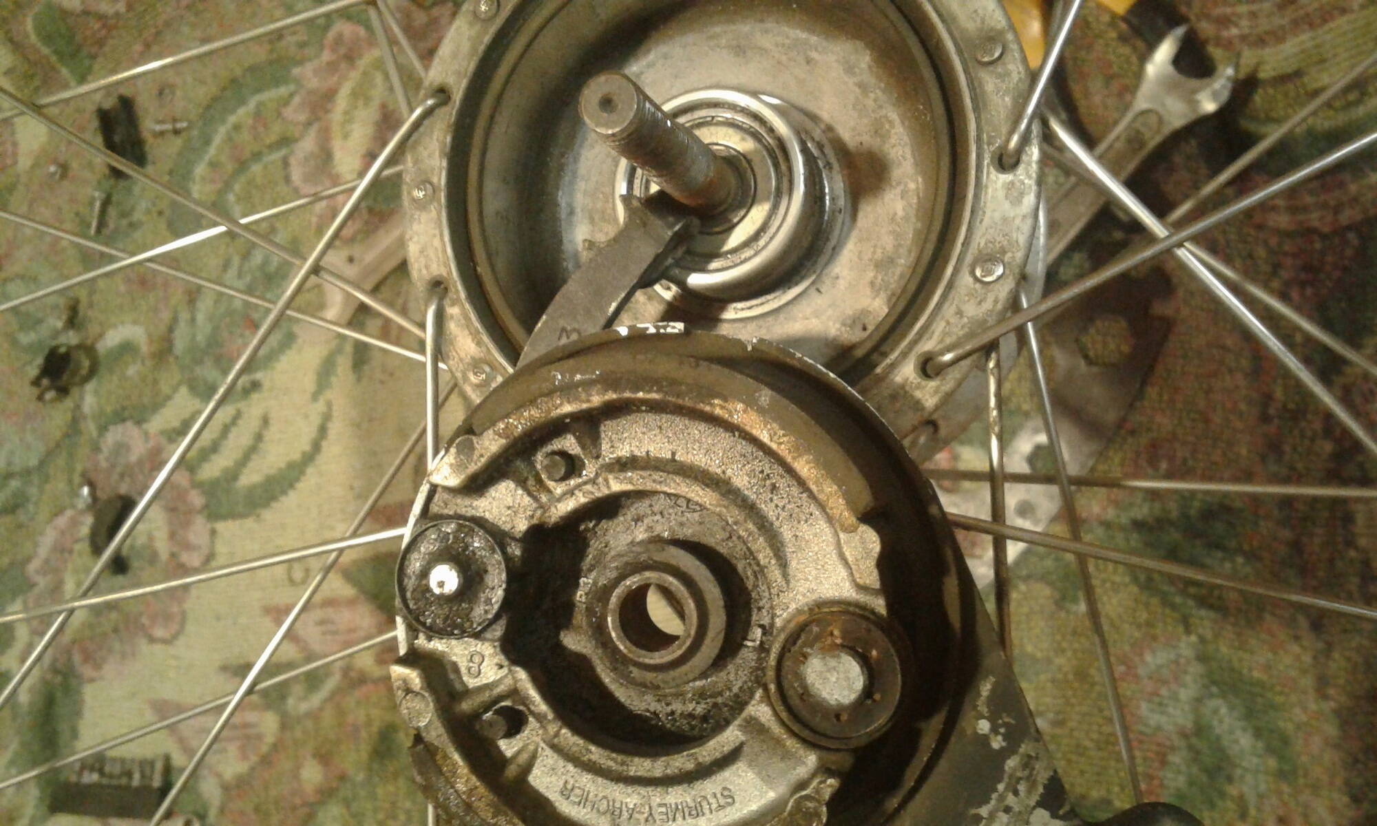

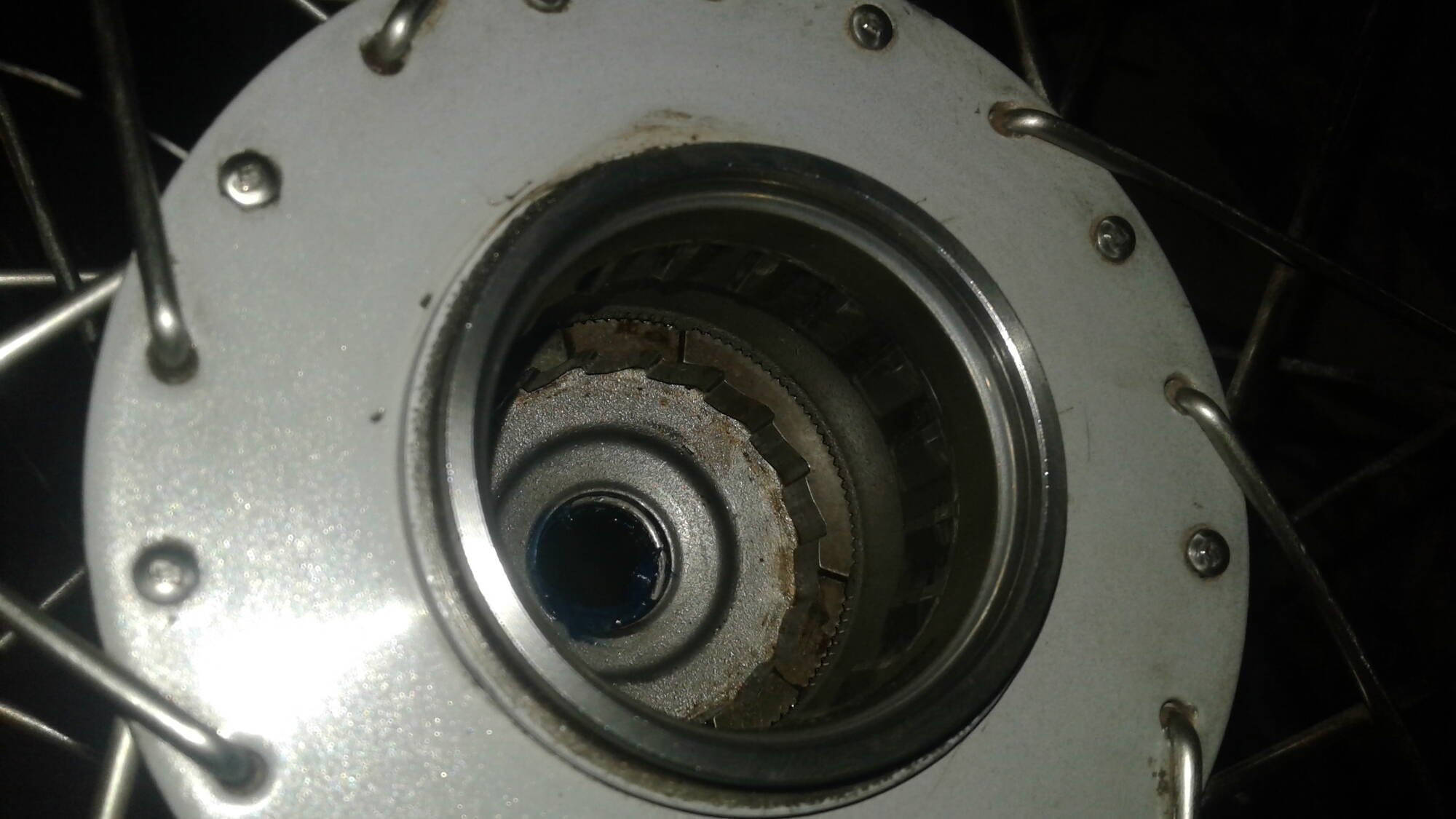

Комментарий к файлу: Втулка в дуже доброму стані. При тому рідкісна річ.
20180901_215924.jpg [ 880.91 КБ | Просмотров: 3264 ]
20180901_215939.jpg [ 915.44 КБ | Просмотров: 3264 ]

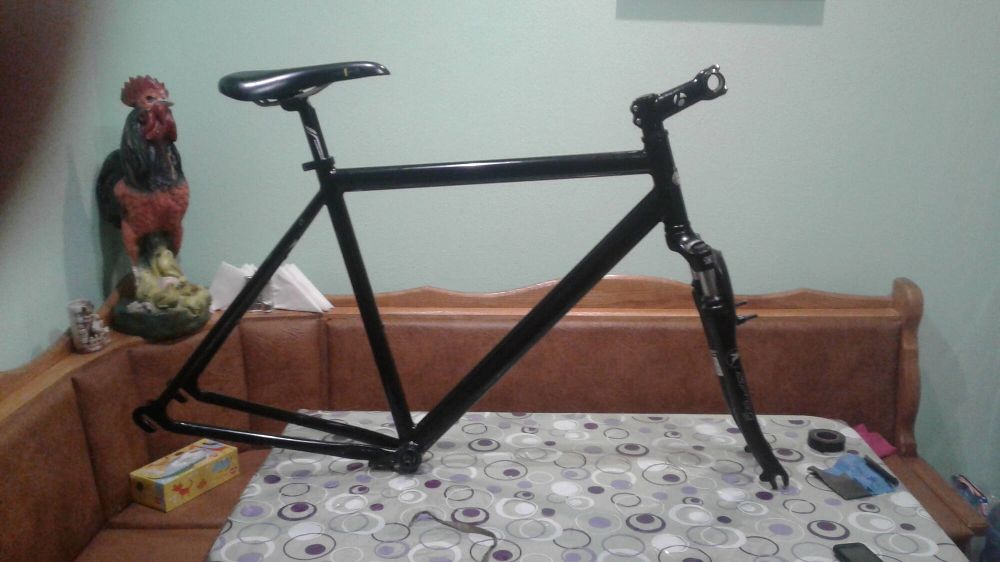

Комментарий к файлу: Забрав з порошку раму. Знайшов в загашнику вилку різьбовую Подумав і переробив з допомогою врізки підсиділа 25,4 мм на безрізьбову. Так краще.

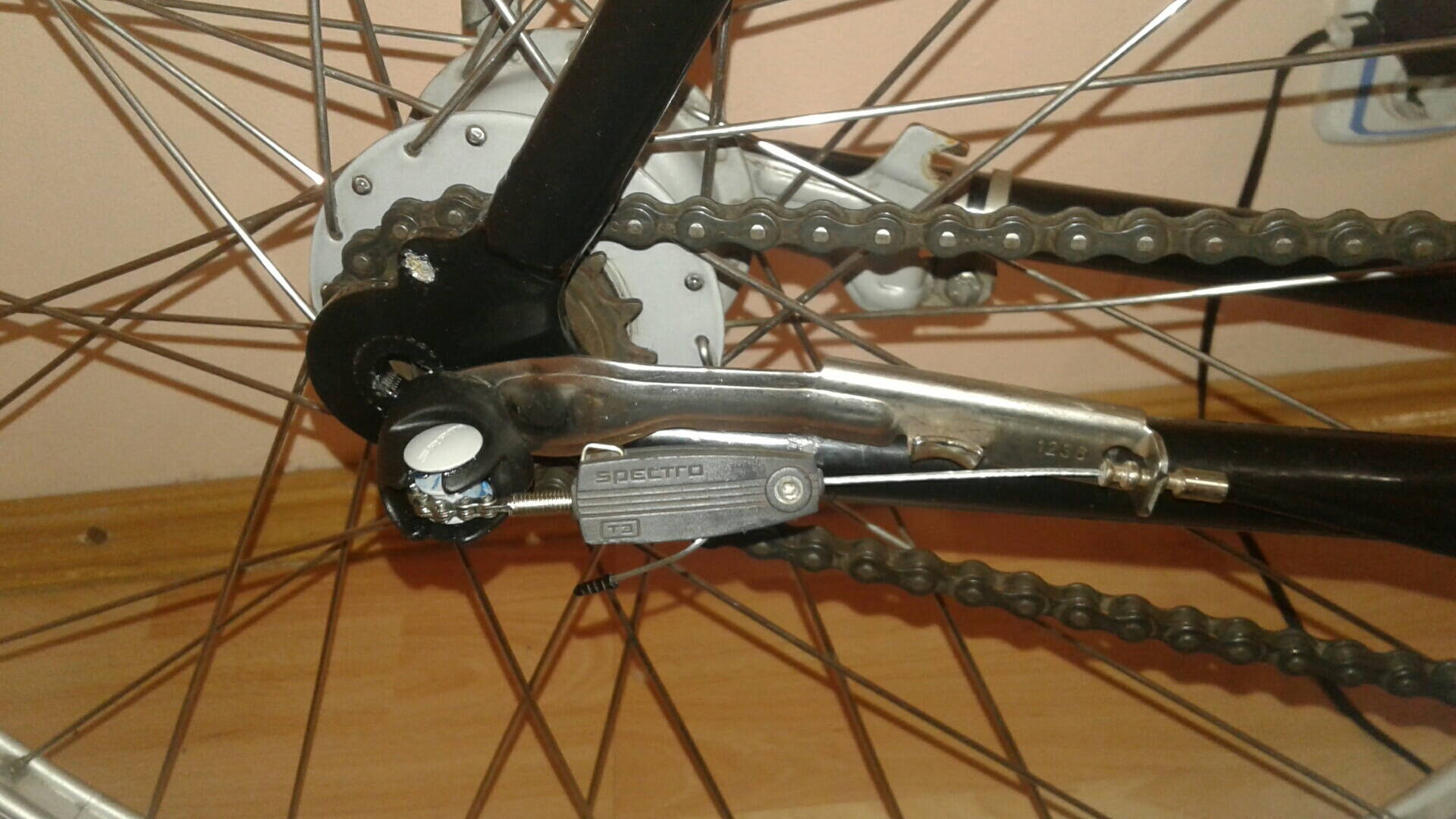

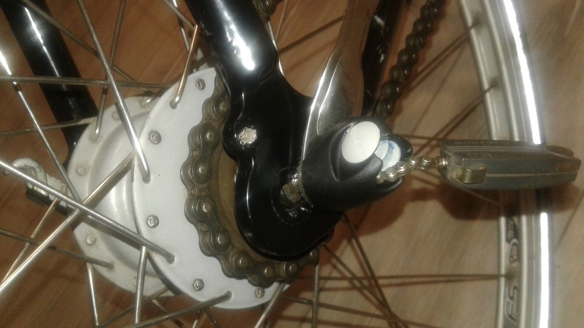

На велосипед майже все є в наявності. Почав шукати цепочку і ролік на трос для планетарки і не знайшов. НА велоджермані все є в наявності - замовив.
20190122_212748.jpg [ 951.04 КБ | Просмотров: 3262 ]

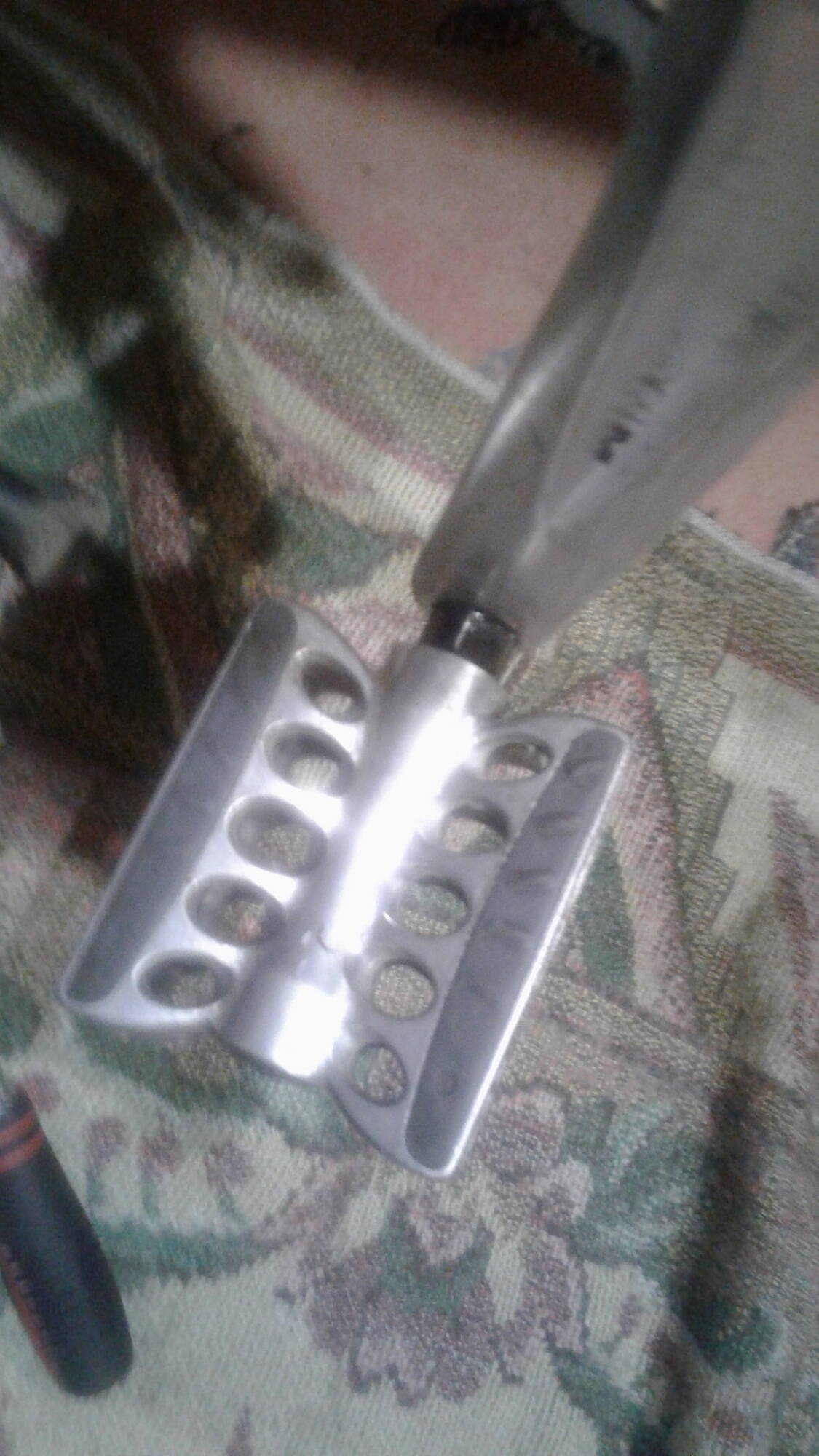

Комментарий к файлу: Зубна щітка і педалі в нормі
20190122_203126.jpg [ 524.59 КБ | Просмотров: 3262 ]
Комментарий к файлу: Вже всі комплектуючі для планетарки є.
20190122_214819.jpg [ 504.84 КБ | Просмотров: 3262 ]
Комментарий к файлу: Передок. Пром і вічні гальма.
20190122_214737.jpg [ 957.54 КБ | Просмотров: 3262 ]
20190122_214850.jpg [ 482.01 КБ | Просмотров: 3262 ]

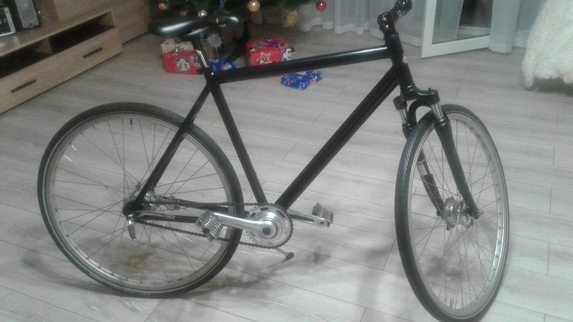

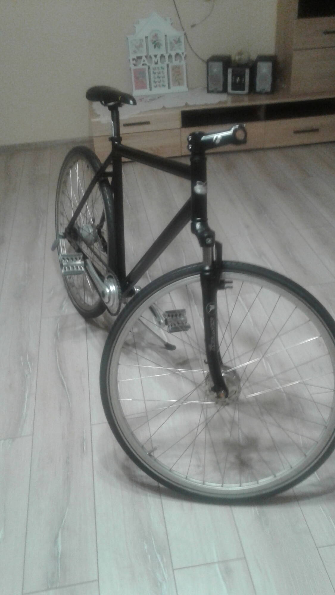

Так загальні фото, ще є клаптик роботи.
20190122_214616.jpg [ 560.1 КБ | Просмотров: 3259 ]
20190122_214625.jpg [ 929.29 КБ | Просмотров: 3259 ]
20190122_214645.jpg [ 936.97 КБ | Просмотров: 3259 ]
IMG-15fa6f4c5cd9e8c7ac99b186278eb4ec-V.jpg [ 713.42 КБ | Просмотров: 3259 ]
20190122_214730.jpg [ 924.85 КБ | Просмотров: 3259 ]
20190122_214723.jpg [ 587.02 КБ | Просмотров: 3259 ]
20190122_215016.jpg [ 920.45 КБ | Просмотров: 3259 ]
20190122_214841.jpg [ 467.9 КБ | Просмотров: 3259 ]
20190122_214946.jpg [ 973.44 КБ | Просмотров: 3259 ]

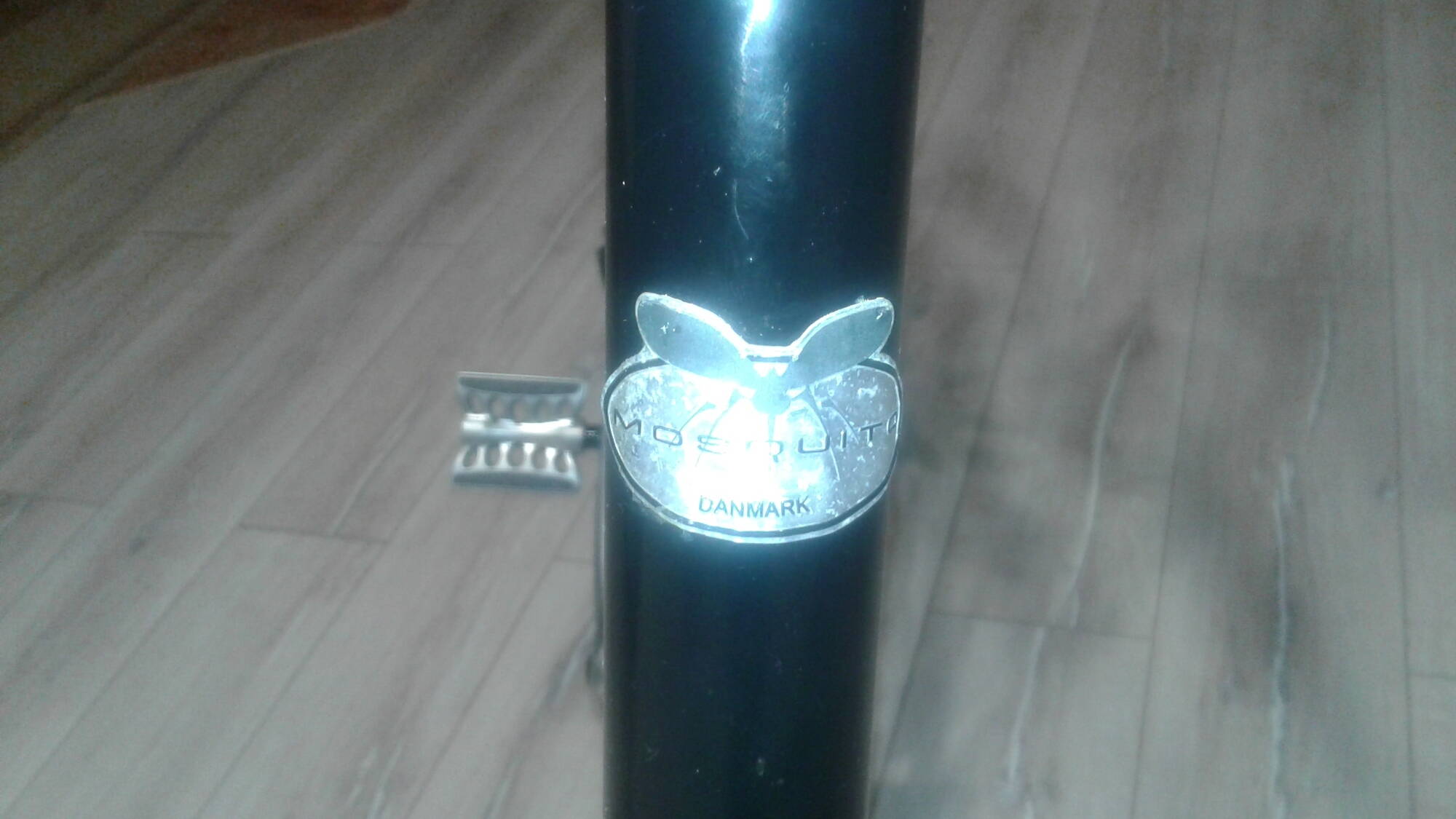

Комментарий к файлу: Ось такий виробник рами.
20190122_214905.jpg [ 914.36 КБ | Просмотров: 3259 ]

З радостью выслушаю Вашу критику и комментарии. Дальше будет. Вопрос стал с выбором руля. Те, которые есть (Чайки и т.д.) сюда не подходят. Ищу прямой. Я так думаб веселее будет.

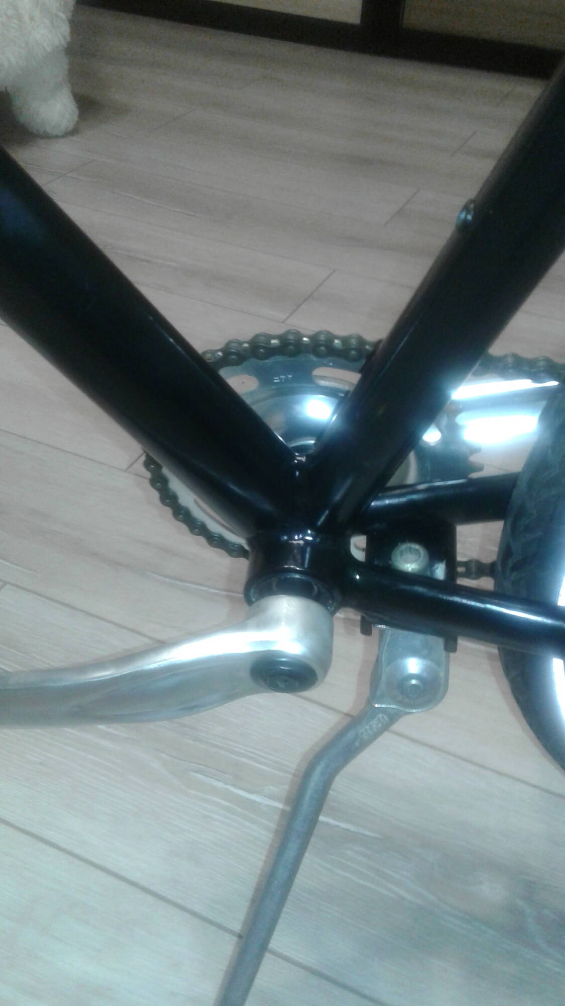

Перша критика. Майже всі шатуни, задумані для роботи з планетаркою, - дивовижно важелезні. Точніше, важелезна одна їхня частина: спряження між правим шатуном та зіркою. Не знаю, може, китайці так утилізують відходи ядерної енергетики.
Так от, цілком імовірно, що у вас шатуни якраз з таких. Зрозуміло, що ваш байк зовсім не має бути чемпіоном з легкості, проте зі звичайними чотирилапими шатунами й однією зіркою можна скинути майже кілограм. У нас же з вами нема мотора, а людина - штука малопотужна.
Ще одна вада: зірка на таких шатунах незмінна. Сточиться зірка - викидаєш шатуни. Воно, мабуть, для вас не надто важливо, проте краще нагадаю.
Це не для того, щоб ви миттю кинулися шукати заміну, а лише про всяк випадок. Ви ж просили критикувати.

Езда по городу предполагает езду в приличной одежде. Поэтому у городского велосипеда должны быть сильно развитые крылья и какая-нибудь защита цепи.
СообщениеДобавлено: 23.01.2019 21:52
Сообщения: 11240
Подножка под кареткой не такая устойчивая, как у задней оси.
Давайте кто-то уже и похвалит?
Окей, плюсую тормозную втулку. Сам не могу найти Арчер для себя.

Ну, втулки дійсно правильні й дуже переконливо виглядають. Ободи взагалі пречудові для такого діла, а їхню ширину й неординарність підкреслює те, що гума не одразу кидається у вічі. Так що колеса тут на славу.
Педалі наче й не надто звичайні для сітібайку, а з іншого боку - саме такими вони тут і мають бути: масивні, суцільнометалеві, дещо дизельпанківські, але без недоречного екстремального акценту, без сталевих стирчаків. Хіба ні?
А от про це хочеться взнати більше:
Коллега писал(а):
Знайшов в загашнику вилку різьбову. Подумав і переробив з допомогою врізки підсиділа 25,4 мм на безрізьбову.

Ці якраз і легкі. Алюм навіть зірка. Це не китайські провілі. Є багато розбірних шатунів, але по лінії цепу ці тут як з заводу стояли. Є і оригінальний кожух захисту, але коли я його приклав то ще проситься багажник з крилами :ROFL: . То відкинув цю ідею зразу.

Багажників і щитків однозначно не буде.

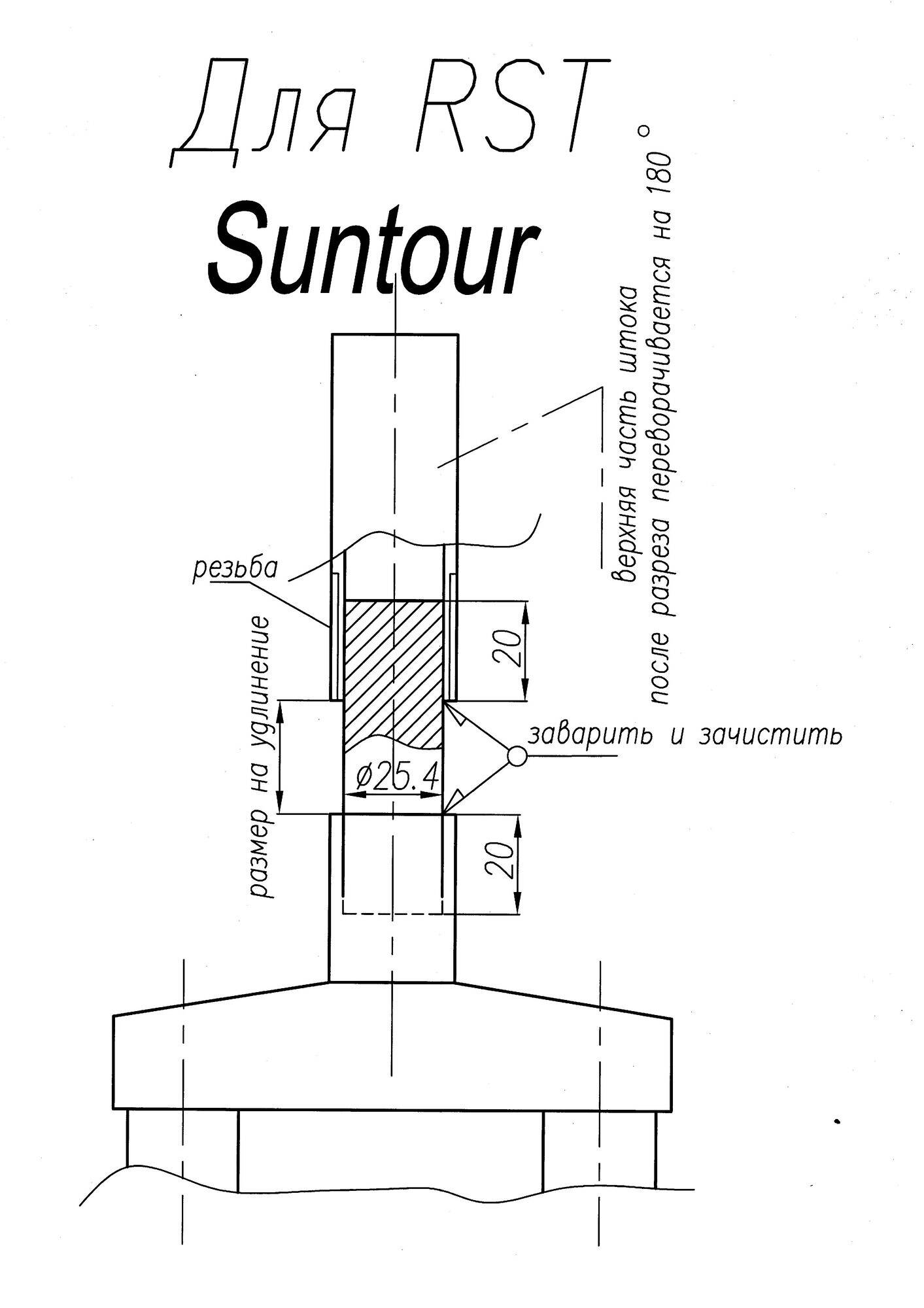

По переробці вилки все просто:
-розрізаєте шток навпіл в місці де точно не попадуть підшипники ( приблизно 3-4см від корони),
-берете підсиділ металевий 25,4 або точите циліндр такого діам з довжиною на яку Вам треба удлінити+40мм входу на дві сторони.,
-забиваєте в розріз,
різьбову частину перевиртаєте на 180 гр.,
- міряєте потрібну довжину штоку. Обварюєте два стика. обчищаєте на наждаку чи болгаркою.
Все.
СообщениеДобавлено: 24.01.2019 09:42
Сообщения: 82
Город: Хмельницкий
Зарегистрирован:06.07.2016
Cхема переробки вилки. Див. ескіз. Не даром штани в універі протирав :ROFL:
img532.jpg [ 619.71 КБ | Просмотров: 3132 ]

Aleksei Dmytren устойчевая. Простая і легкая конст. Это не новодел, а старая Италия. Реализация задней подножки проблематичная - там тормозная планка крепится + еще трос на тормоза будет проходить.

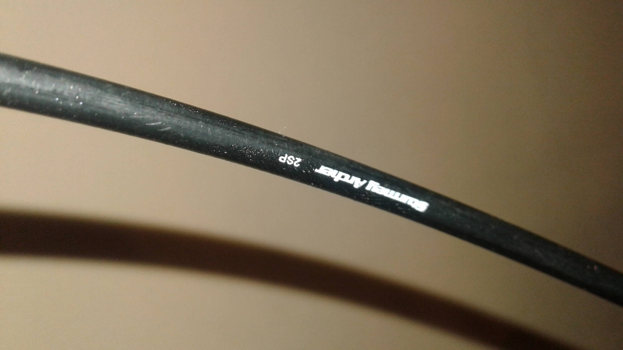

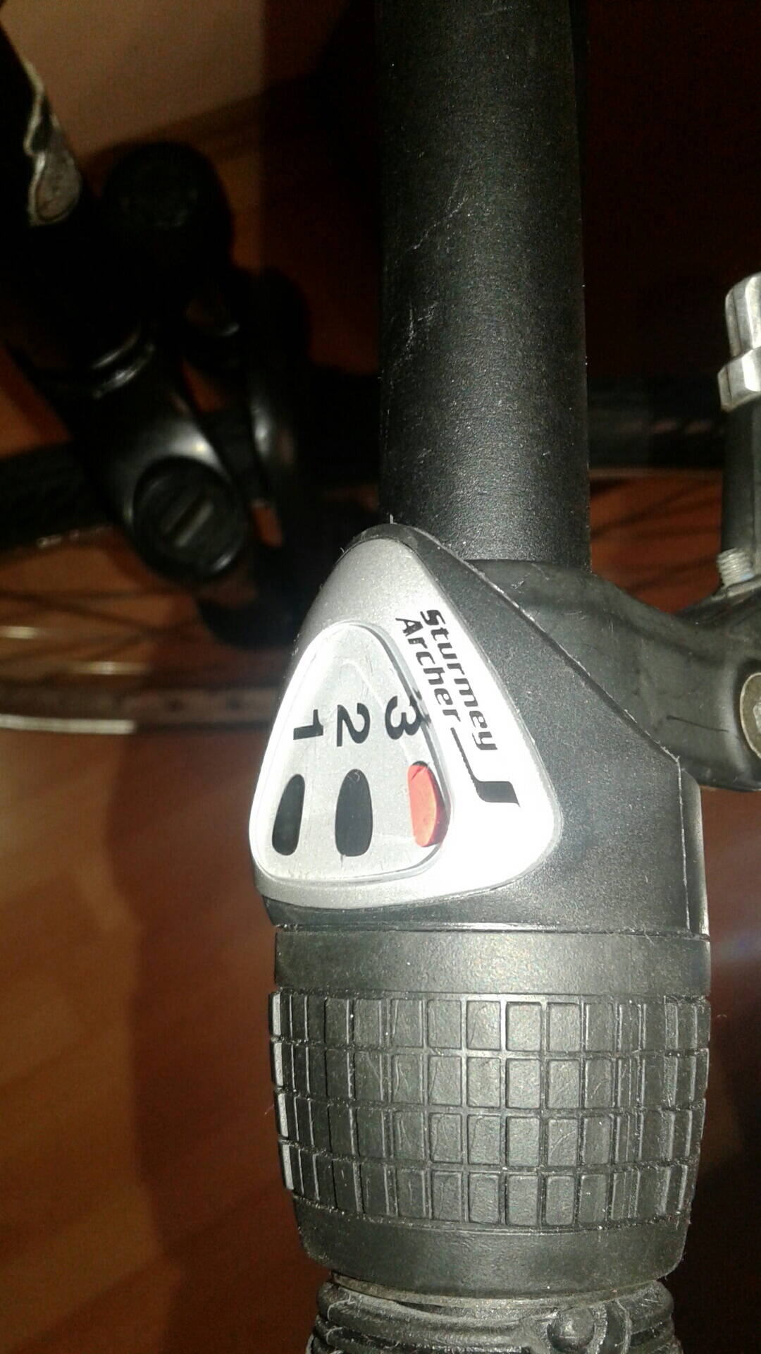

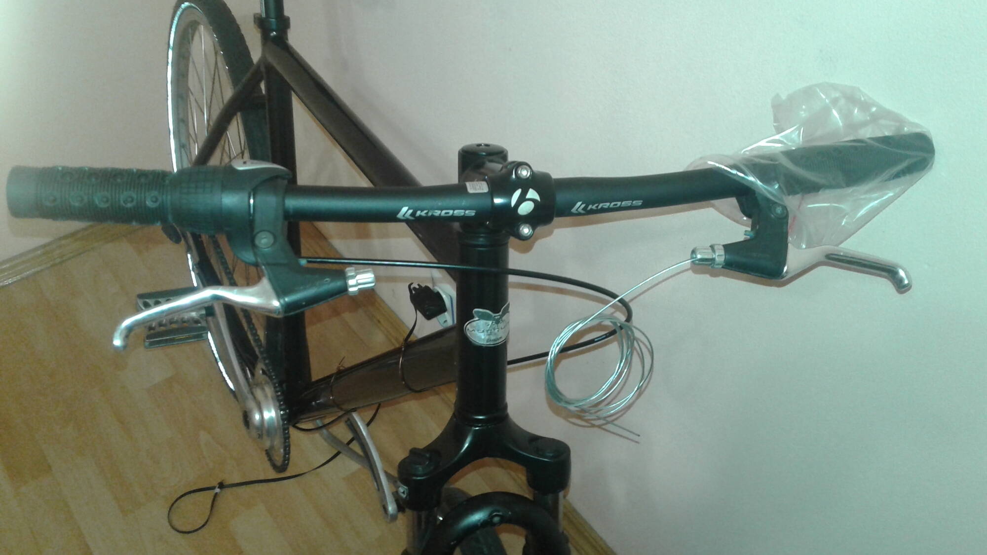

Нерешті випала хвилинка і щось почав робити. Поставив руль, систему перемикання дійшло до тормозних ручок і тут облом. Думав що маю метрів 10 рубашки на тормоза, а виявилось, що це 4мм - переключення. На цьому і зупинився.
Комментарий к файлу: Cама проста система і надійна.
20190130_215757_resized.jpg [ 535.83 КБ | Просмотров: 3023 ]
Комментарий к файлу: Навіть трос Арчі.
20190130_215905.jpg [ 942.66 КБ | Просмотров: 3023 ]
Комментарий к файлу: Шара. 210грн новий ревошифт з тросом.
20190130_215838_resized.jpg [ 548.85 КБ | Просмотров: 3023 ]
20190130_215820.jpg [ 992.71 КБ | Просмотров: 3023 ]
