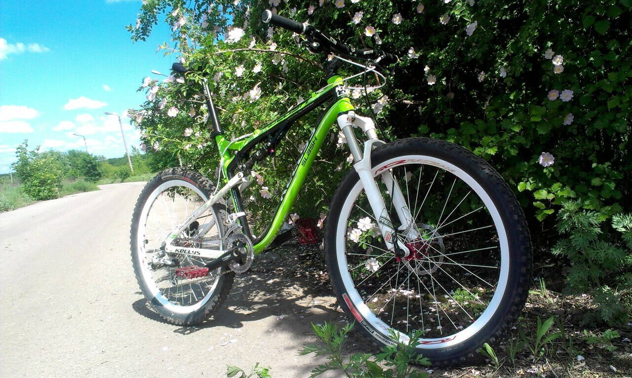

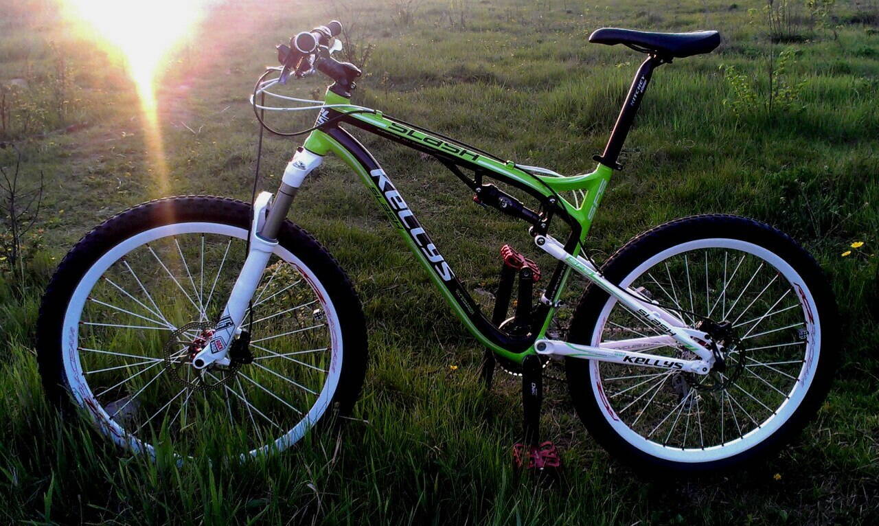

Комментарий к файлу: Катался только 1 раз и веером, так что пока такая фотка)
В лучах заката.jpg [ 319.89 КБ | Просмотров: 6044 ]

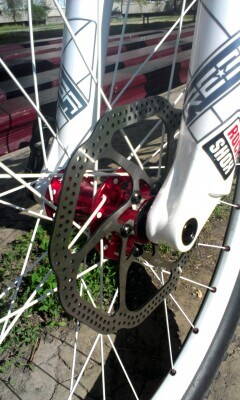

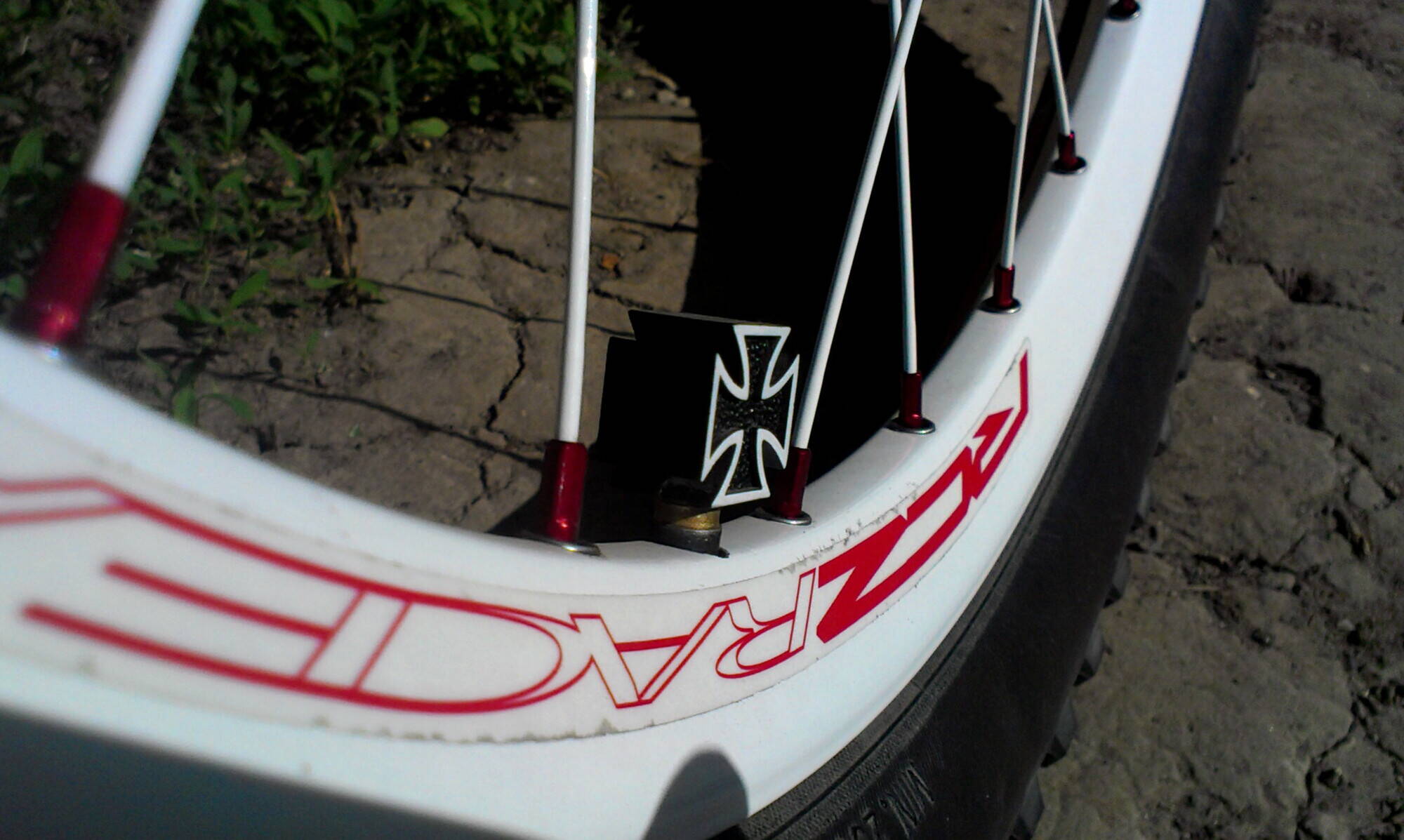

Комментарий к файлу: Колесо
колесо.jpg [ 544.63 КБ | Просмотров: 5880 ]
ротор.jpg [ 974.62 КБ | Просмотров: 5880 ]

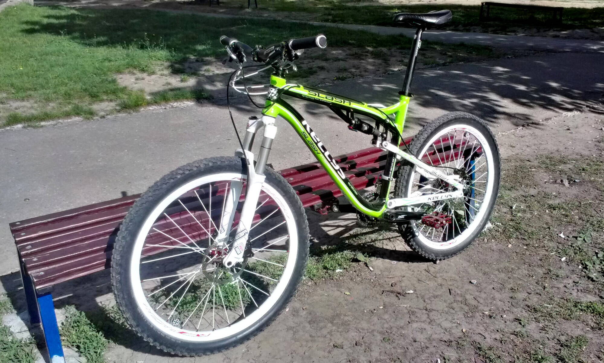

3.jpg [ 1012.41 КБ | Просмотров: 5880 ]

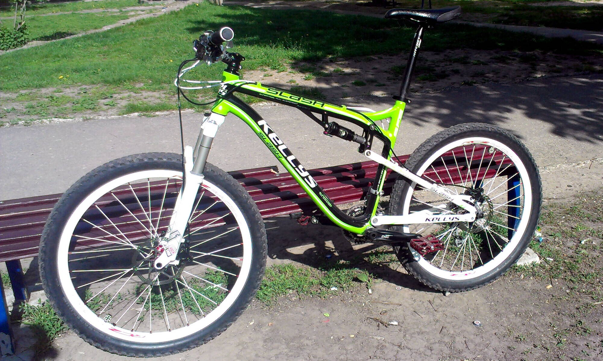

Комментарий к файлу: И фотка с эффектом HDR ;)
hdr.jpg [ 917.43 КБ | Просмотров: 5880 ]
