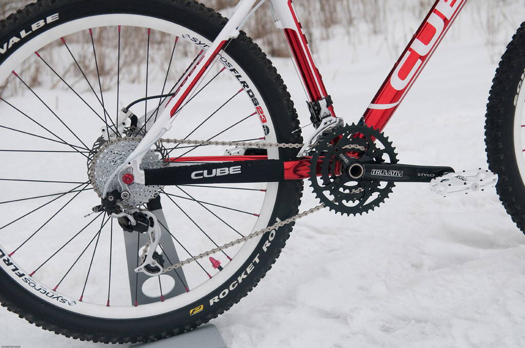

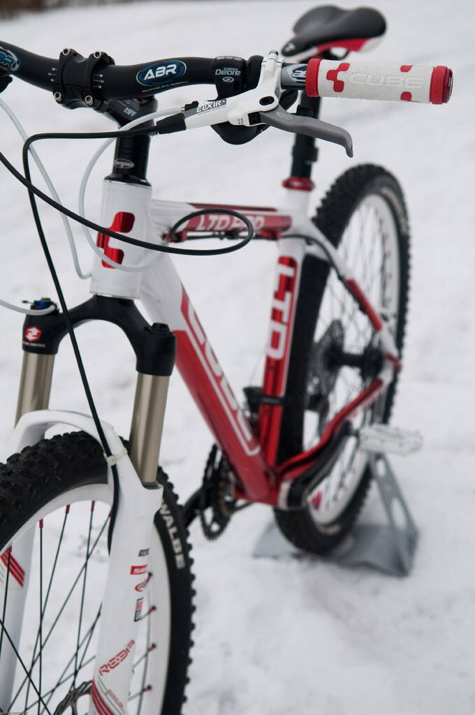

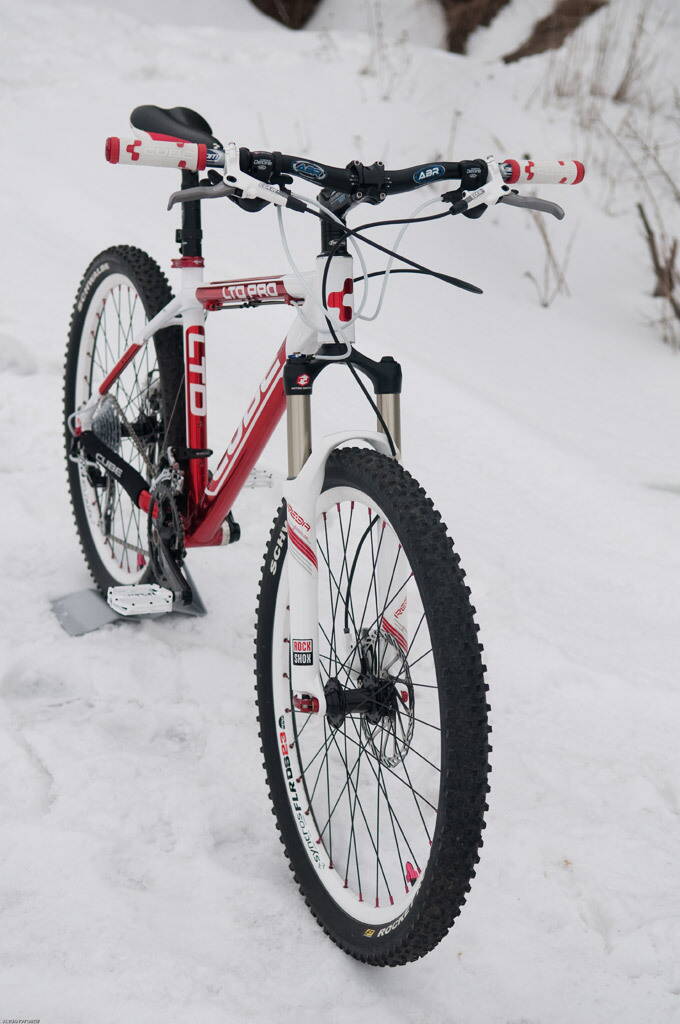

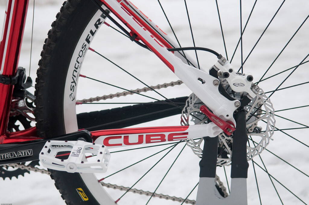

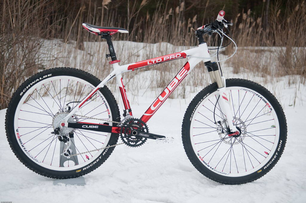

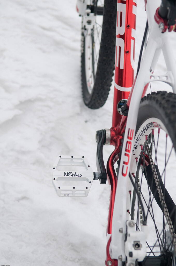

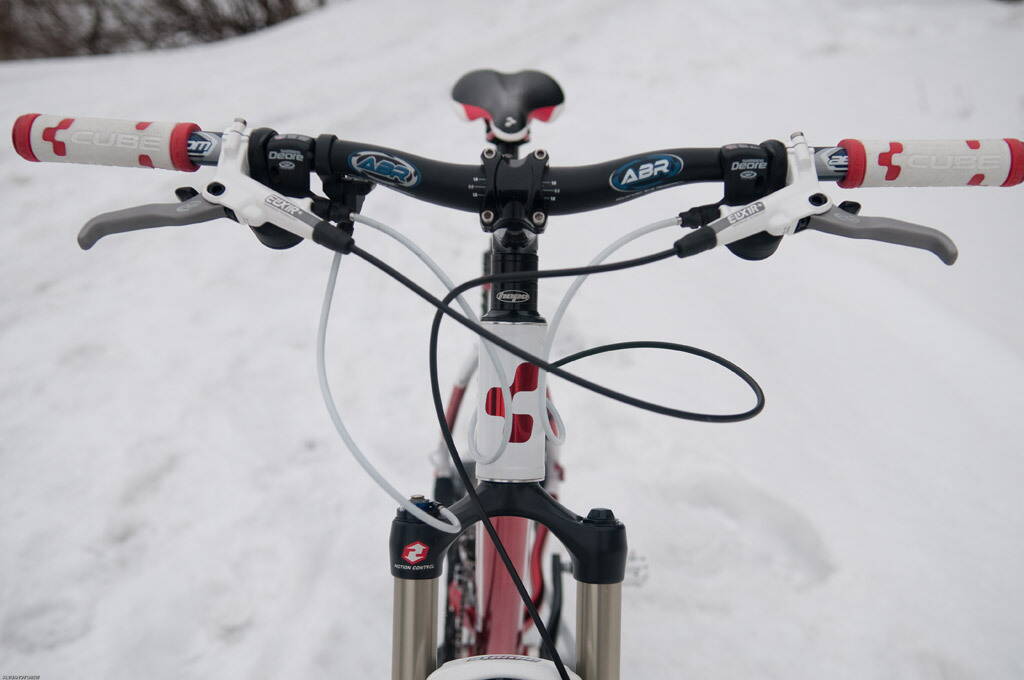

Вот и закончились 4 месяца покупок запчастей по разным сайтам да магазинам. "Собрал" свой второй по счету (и первый кастомный) байк.
Что получилось видите ниже.
bike-0.jpg [ 136.12 КБ | Просмотров: 5837 ]
bike-1.jpg [ 219.67 КБ | Просмотров: 5877 ]
bike-2.jpg [ 182.42 КБ | Просмотров: 5818 ]
bike-3.jpg [ 115.96 КБ | Просмотров: 5803 ]
bike-4.jpg [ 175.91 КБ | Просмотров: 5810 ]
bike-5.jpg [ 128.73 КБ | Просмотров: 5812 ]
bike-6.jpg [ 92.75 КБ | Просмотров: 5822 ]
Спеки:
Рама: Cube LTD PRO (White Candy Red)
Вилка: Rock Shox Reba SL 100mm (White), dual air, remote poplock
Шатуны/Каретка: Truvativ GXP Stylo, 22/32/42T
Передний/задний переключатели: Shimano Deore XT / Shimano Deore XT Shadow
Передняя/задняя втулка/эксцентрики: Formula DC94 / Formula DC38 / Hope QR 2009 (Red)
Манетки: Shimano Deore SLM510 Rapidfire Plus
Рубашка тросиков: Goodridge
Тормоза: Avid Elixir 4 (White) 185mm / 160mm (Titanium bolts kit)
Подседельный штырь/зажим: Easton EA30 / Hope QR 2009 (Red)
Седло: Cube Ready For Race
Педали: NS Bikes Aerial (flat pedals, white)
Руль/Рулевая: ABR Fire / FSA Orbit Z integrated
Спейсеры: Hope Space Doctor
Затычки для руля: Hope Grip Doctor
Грипсы: Cube Performance
Вынос руля: ABR Aegis Carbolite поменял на Truvativ AKA.
Кассета/Цепь: SRAM PG970 / SRAM PC991
Обода / Спицы / Нипели: Syncros FLR DS23 Disc (White) / Mach1 Inox / PRIMO
Покрышки: Schwalbe Rocket Ron Perfomance (26 x 2.25)
Передний/Задний свет: Fenix PD20 / Planetbike Blinky Superflash
Велосипед получился довольно интернациональный: рама, вилка, обода - из Киева, тормоза из Винницы (спасибо snick2), детальки по мелочи с "чейна".
Так же хочу выразить благодарность всем, кто помог всему этому осуществиться. Отдельный привет Da Rider и спасибо за невольное вдохновение белым цветом :)
Ура !

очень смущает длина троса поплока и длина гидролиний.
и высота руля относительно седла :twisted: столько колец, вынос с подъёмом, руль с подъёмом... ужос. как ситибайк :smile:
а так лесопед очень красивый, и наверняка быстрый. поздравляю!
а сколько весит?

Задняя гидролиния будет укорачиваться - факт. На счет выноса и т.п. - это из разряда того, что каждый выбирает под себя. Мне, например, лежать на велосипеде не нравится.

Вел красивый.
Ему б педали еще настоящие...

О холиваре "топталки vs контакты" мы сегодня как раз с Вашей знакомой общались ) я, кстати, имени ее не знаю. Но вас упоминала.
Седло, кстати, для транспортировки было опущено и не поднято ) Оно же двигается - нельзя же воспринимать все как будто оно нерушимо и т.п. :)

Забавно, на моей раме боночки для гидролинии заднего тормоза расположены несколько иначе.
