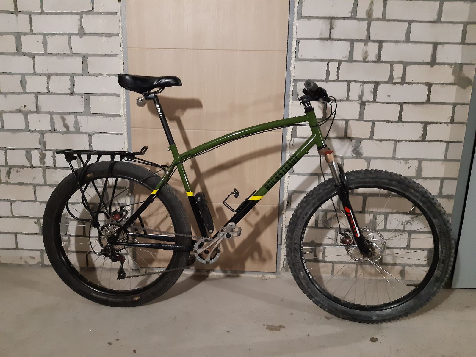

Будем считать предыдущую тему пробами и ошибками с примесью флуда, сейчас же представляю финальный вид велосипеда :wink:
С багажниками и сумками и всем как на фото вес велосипеда 20 кг :)
Рама Pride Rocksteady (сталь)
Вилка Noname 29
Вынос Wake Aluminium 40 mm.
Руль Noname Aluminium, 640 mm ----> 690 mm.
Задний переключатель Shimano SLX
Манетки Shimano Deore SL-R440 (8 speed)
Тормоза Avid BB5 (механика)
Роторы Avid 180 mm
Система Deckas 36-28T
Кассета Sunrace 8-ск 11-40T
Цепь KMC 8 sp.
Седло Selle San Marco.
Втулки Cube спереди и Sunringle SRC на 4 промах сзади
Обода Element Argon 40
Камеры Hutchinson 27.5+
Покрышка передняя Schwalbe Nobby Nic 27,5 x 3.0
Покрышка задняя Schwalbe G-One 27,5 x 2.8 ---> Pirelli Scorpion 27.5x 2.6 ---> Schwalbe Rocket Ron 27,5 x 2.8.
p.s. Фото уже с новыми покрышками и кассетой будут чуть позже :)

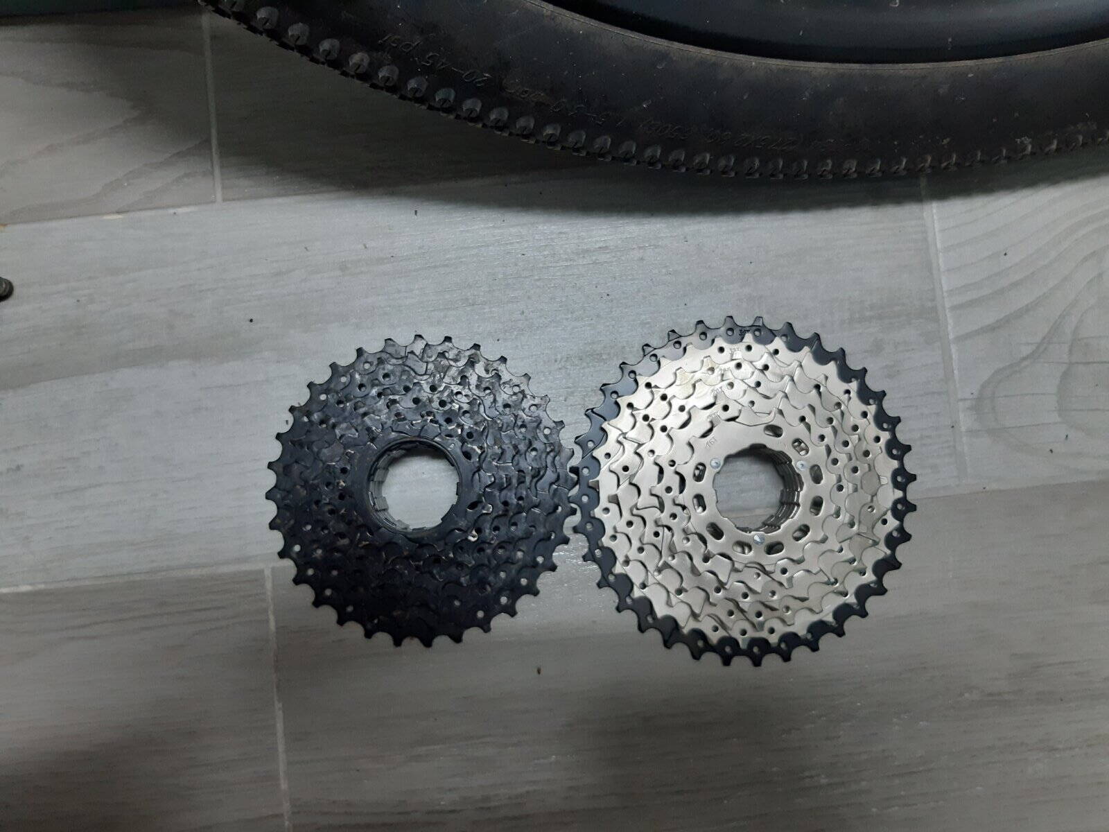

Думаю это итоговый результат сборки :cool: Больше ничего не планируется :)
Теперь роторы 180 мм спереди и сзади.
Кассета 11-36, дешманская перекидка забрасывает без проблем, теоретически и на 40 зубьев можно.
На фото сравнение размеров кассет 32 и 36 зубьев (было-стало).
Вернул спереди покрышку 3.0".
Можно ехать :tourist: :biker:
сравнение.jpg [ 247.81 КБ | Просмотров: 7353 ]
трансмиссия.jpg [ 241.08 КБ | Просмотров: 7353 ]
общ.видjpg.jpg [ 227.13 КБ | Просмотров: 7353 ]
