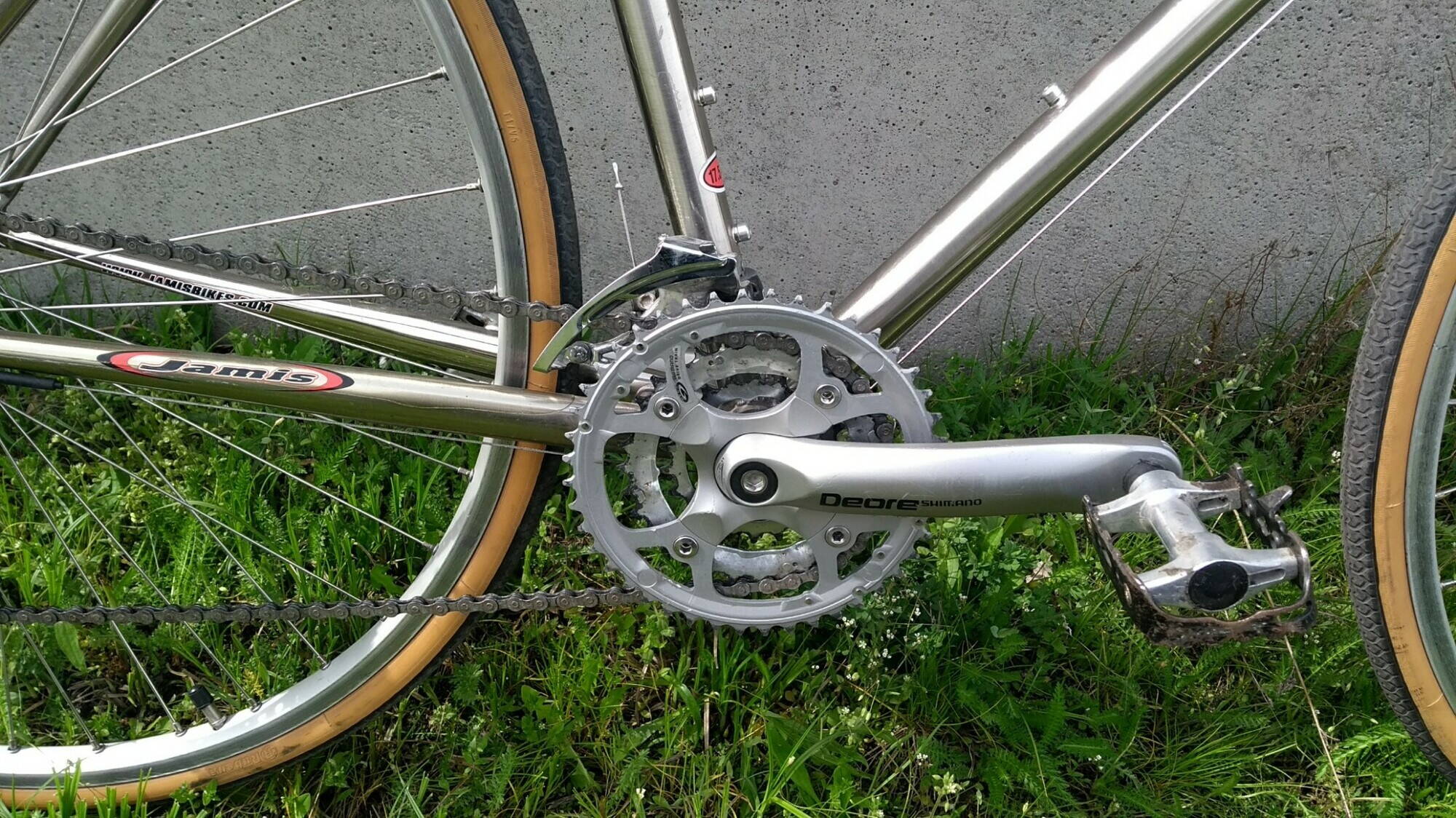

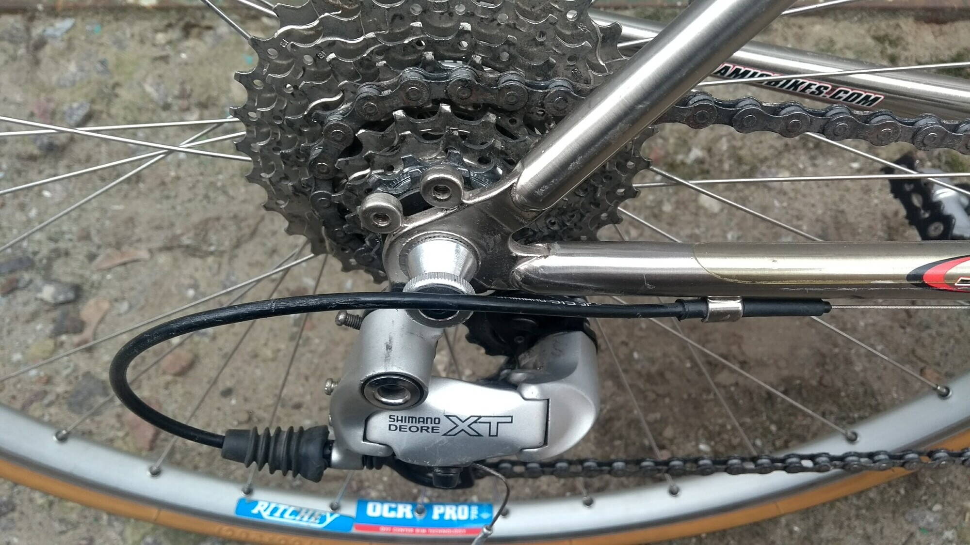

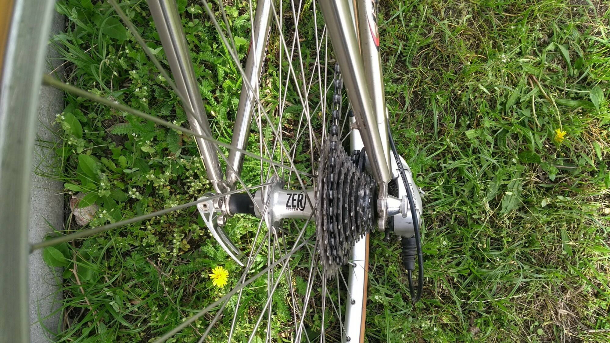

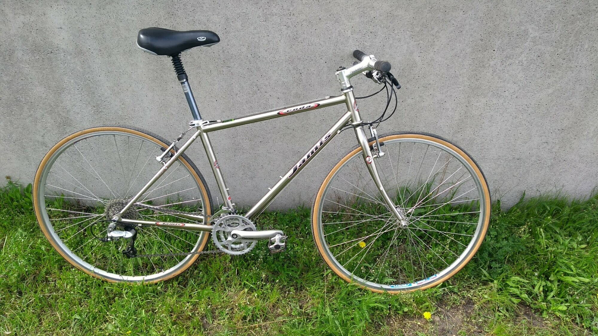

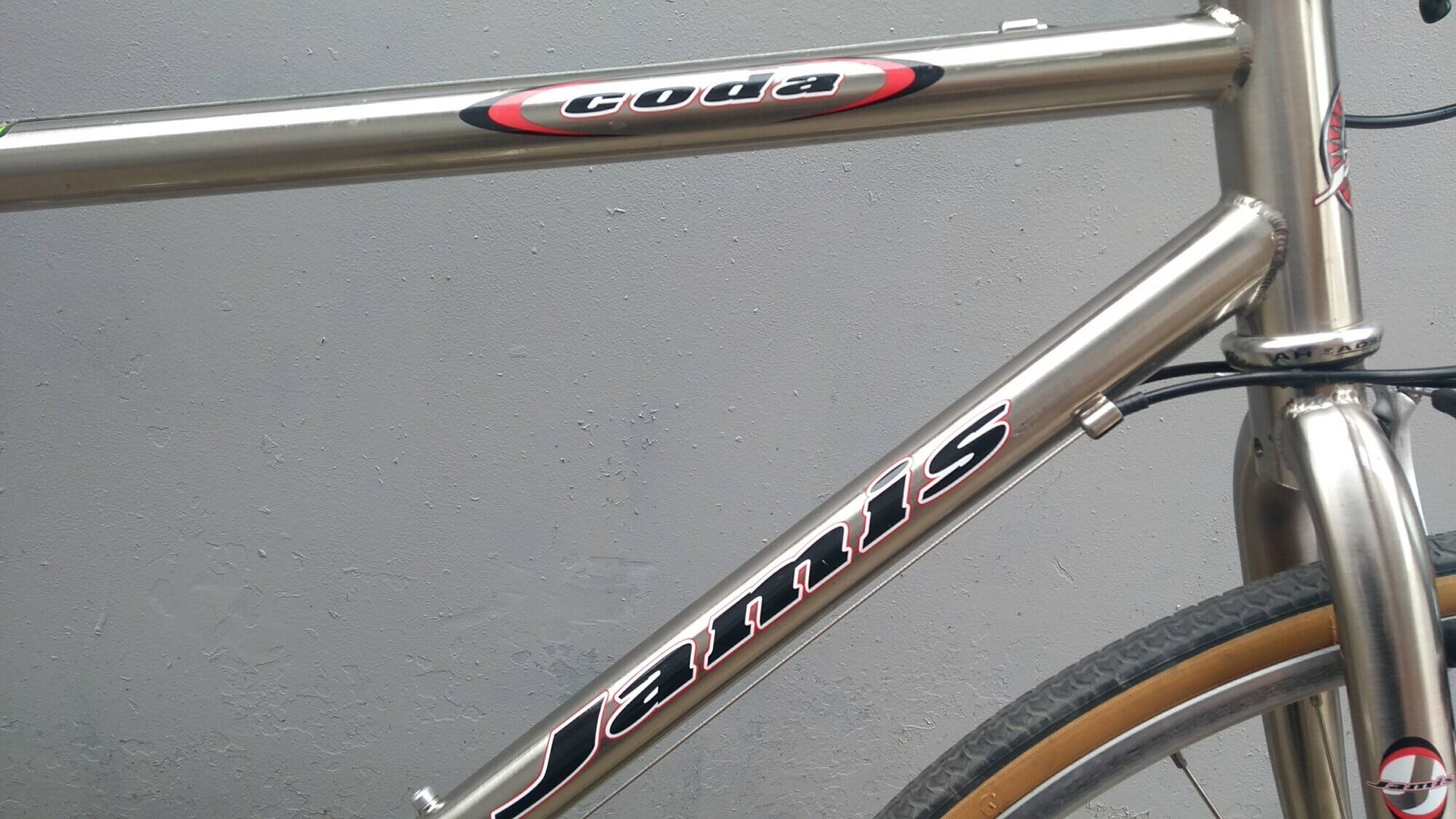

В последнее время на пике популярности грэвелов, найнеров, турингов, простые ситибайки или гибриды ушли на второй план, а зря, ведь иногда попадаются интересные экземпляры.
Встречайте Jamis Coda 2001
IMG_20210502_150000517.jpg [ 911.4 КБ | Просмотров: 3817 ]
Рама сталь Reynolds 520
Вилка Chromoly, butted
Тормоза Avid Single Digit 5 brakes,Avid Speed Dial 5 levers
Манетки Shimano Deore XT SL-M750
Front Derailleur Shimano Deore top-swing, bottom-pull/clamp-on 28.6mm
Rear Derailleur Shimano Deore XT RD-M750 SGS
Crankset Shimano Deore FC-M510, 22/32/44 teeth
Кассета 9-speed, 11 - 32 teeth
Seatpost Rock Shox Mountain, 26.8mm
Saddle Viscount
Руль Ritchey 480мм
Вынос Ritchey 90мм
Headset 1-1/8" threadless Aheadset SAS
Hubs Front: Ritchey Comp QR, Rear: Ritchey Comp-Z QR

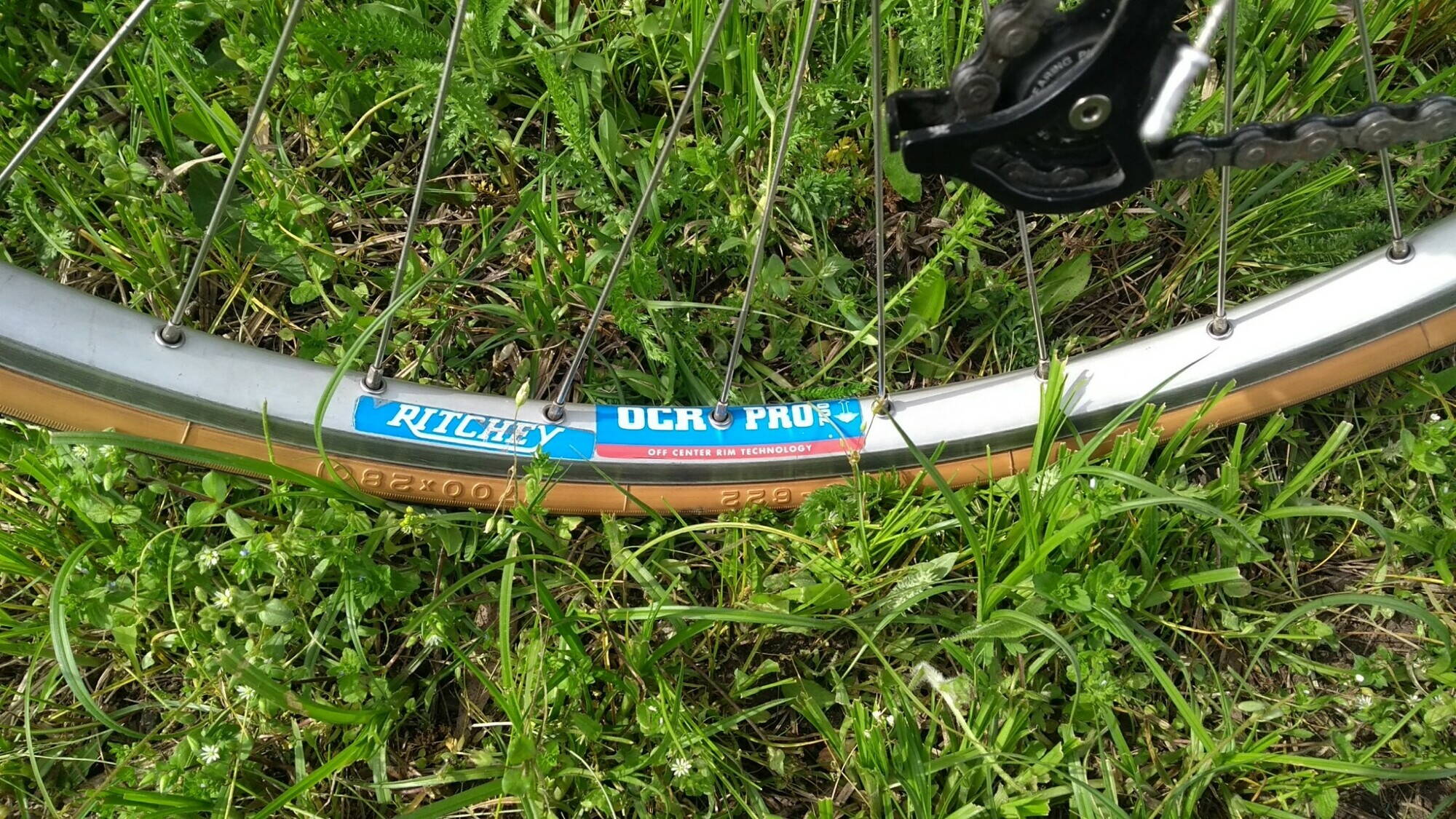

Rims Front: Ritchey Rock Pro, Rear: Ritchy Rock OCR Pro, 36-hole ассиметричные
Сразу были заменены камеры на Continental Tour 28 Slim AV 28/622-37/622 и полиуретановые флиппера Schwalbe
Покрышки потрескались тоже под замену, еще надо менять резиновые пыльники вибрейков и тормозные колодки
Цепь тоже под замену

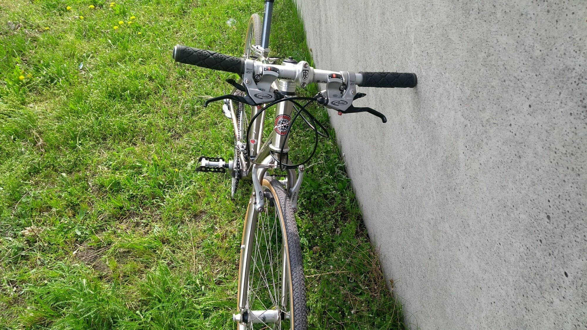

Руль шириной 480 мм это настоящий экстрим, очень узкий, как на нем раньше ездили вообще не представляю.

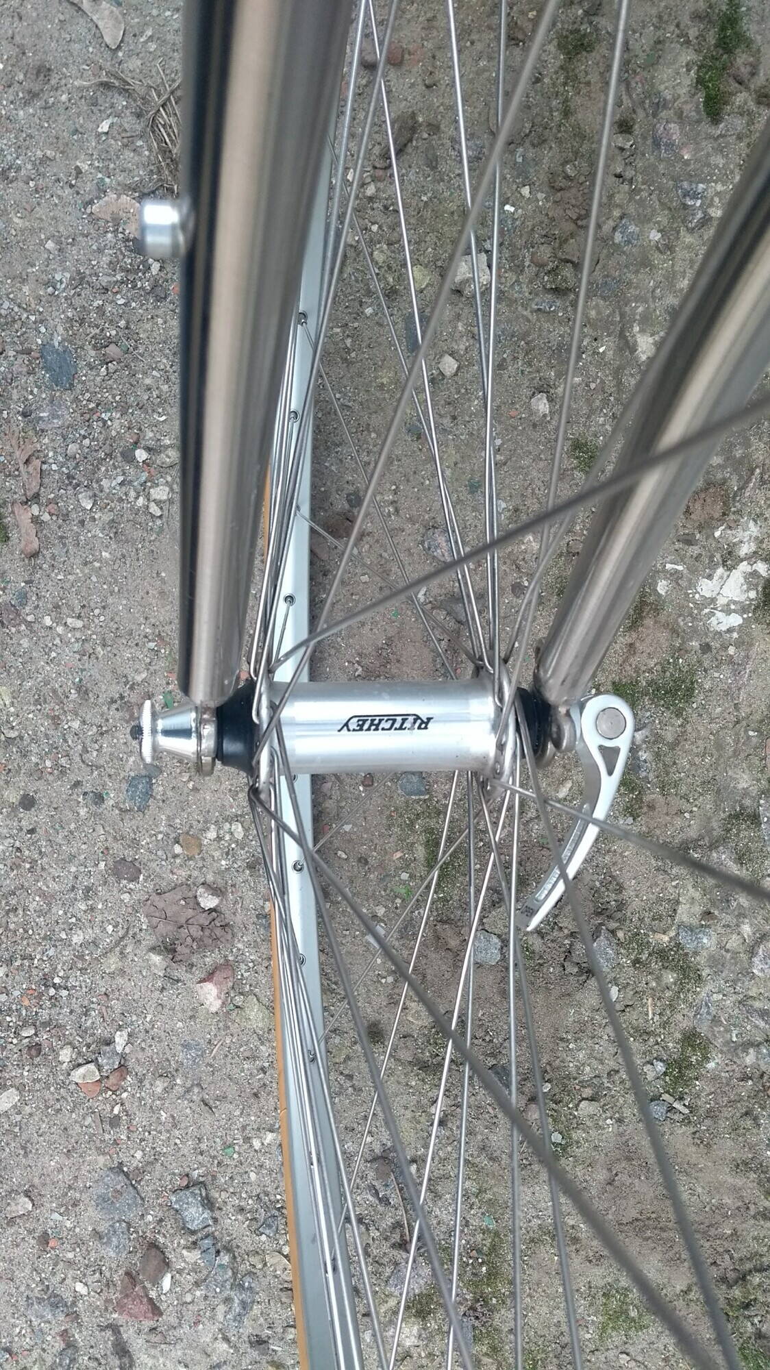

Разобрал вилку, рулевая в идеальном состоянии, заменил смазку[img][i[/img][/img]

Ух, красавец, да ещё в таком состоянии... Классный гибридище!
Кстати, вопрос- "паук" на системе не щёлкает при силовом педаляже, при запрыгивании в торчки стоя ? На фэте имею систему XT такой же системы :D там этот момент пришлось подлечить.

Вы говорите о съемном "пауке" (свойственном некоторым моделям Shimano в конце 1990-х)?

andr
Моя ошибка, у ТС уже более современный тип крепления звёзд к шатуну. На моих ископаемых 739х конструкция иная, и при достаточном износе шлицов под нагрузкой может служить источником ненужных шумов.
Вряд ли эти шлицы как-либо изнашиваются. Поверхности нагружены исключительно сжатием, трения нет. Может быть, у вас чуть-чуть бракованный узел, кто его знает. У меня таких комплектов было (и сейчас немного есть) четыре, и ни один не скрипел, хотя я их не раз разбирал, чтобы менять пауки (с BCD 64/104 на BCD 68/112 и наоборот).

andr
Возможно. В моём случае , вероятно, роляло рукожопство предыдущих хозяев. Лишь с 3й попытки я нашёл положение звезды на шлицах, при котором с хорошо затянутым локрингом люфта , и, соответственно, посторонних шумов под нагрузкой не было. Для окончательной победы паранойи над здравым смыслом добавил немного красного тредлока- систему изначально брал под 1х, оставлять узел разборным не было смысла.

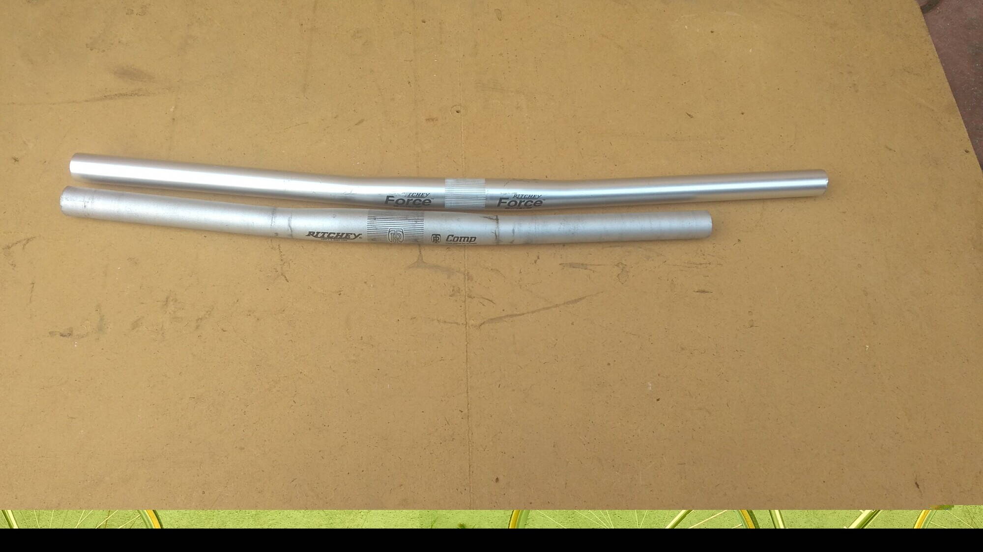

Нашел на разборке аутентичный руль ritchey force длиной 580мм
Руль в стоке скорее всего был обрезан, для сравнения фото двух рулей вместе

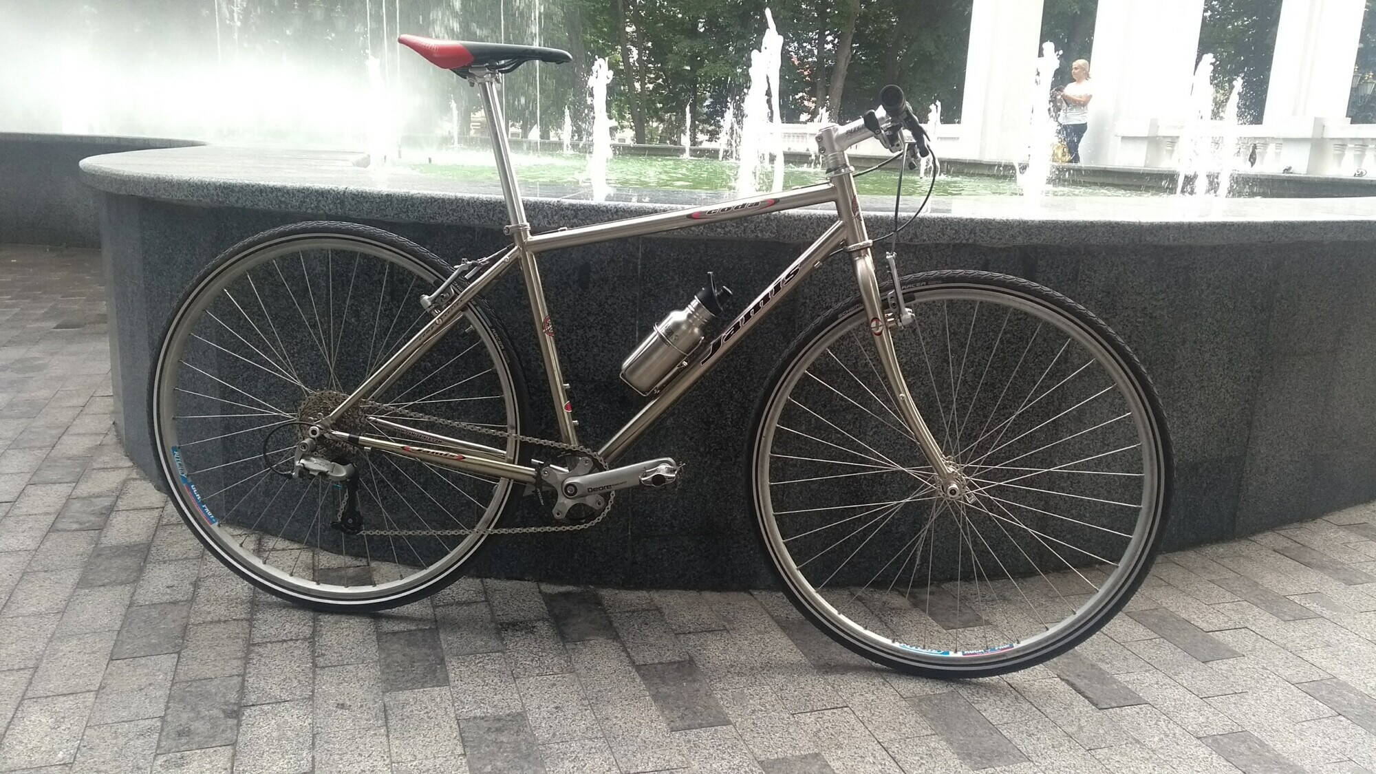

СообщениеДобавлено: 20.06.2021 20:12
Сообщения: 205
Зарегистрирован:15.01.2015

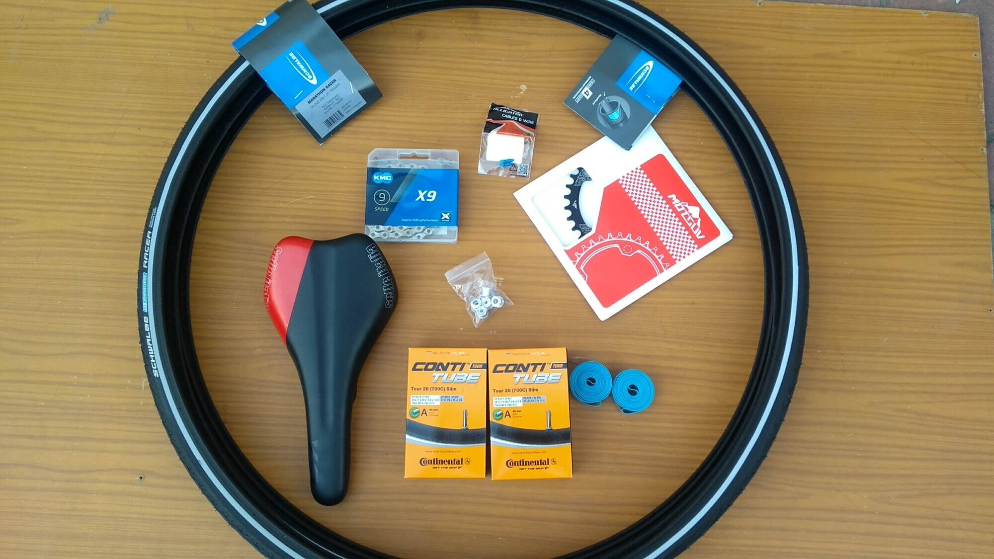

запчасти под замену, а также звезда narrow wide 34t, для города тройник спереди избыточен
IMG_20210615_183503369.jpg [ 566.49 КБ | Просмотров: 3160 ]
СообщениеДобавлено: 20.06.2021 20:19
Сообщения: 205

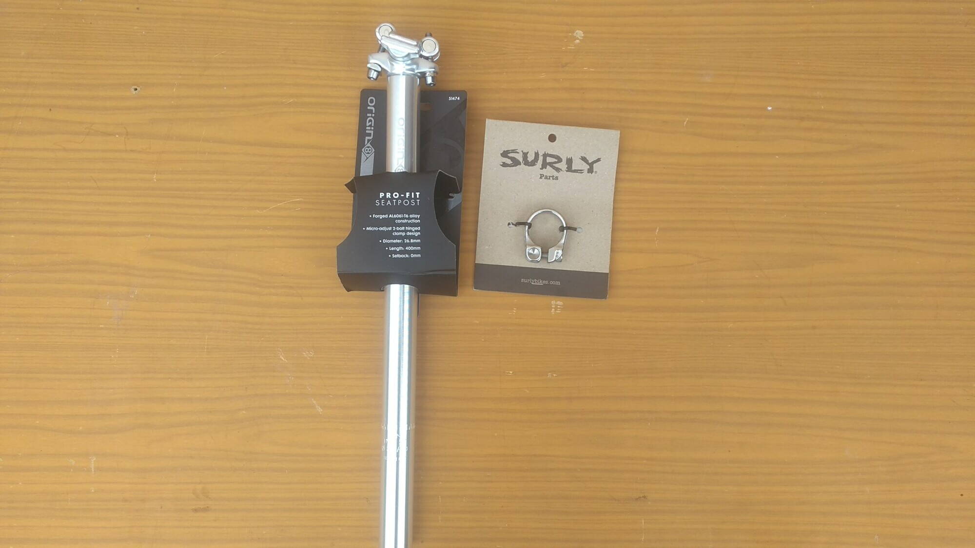

Дополнительная сложность возникла при поиске подседельного штыря длинной 400мм (стоковый короткий и не подходил по цвету), так как нестандартный диаметр 26.8мм, в Украине не нашел, пришлось заказывать в Северной Америке и ждать больше месяца
Origin8 400mm & surly stainless steel seatpost clamp 30mm
IMG_20210609_072218034.jpg [ 394.79 КБ | Просмотров: 3159 ]
СообщениеДобавлено: 20.06.2021 20:20
Сообщения: 3201
Изображения: 48
Город: степь
Зарегистрирован:03.02.2012
Прям бальзам на душу что не баран и не "переделка в грэвел" как щас модно :D
No gods, no masters
СообщениеДобавлено: 20.06.2021 20:22
Сообщения: 205

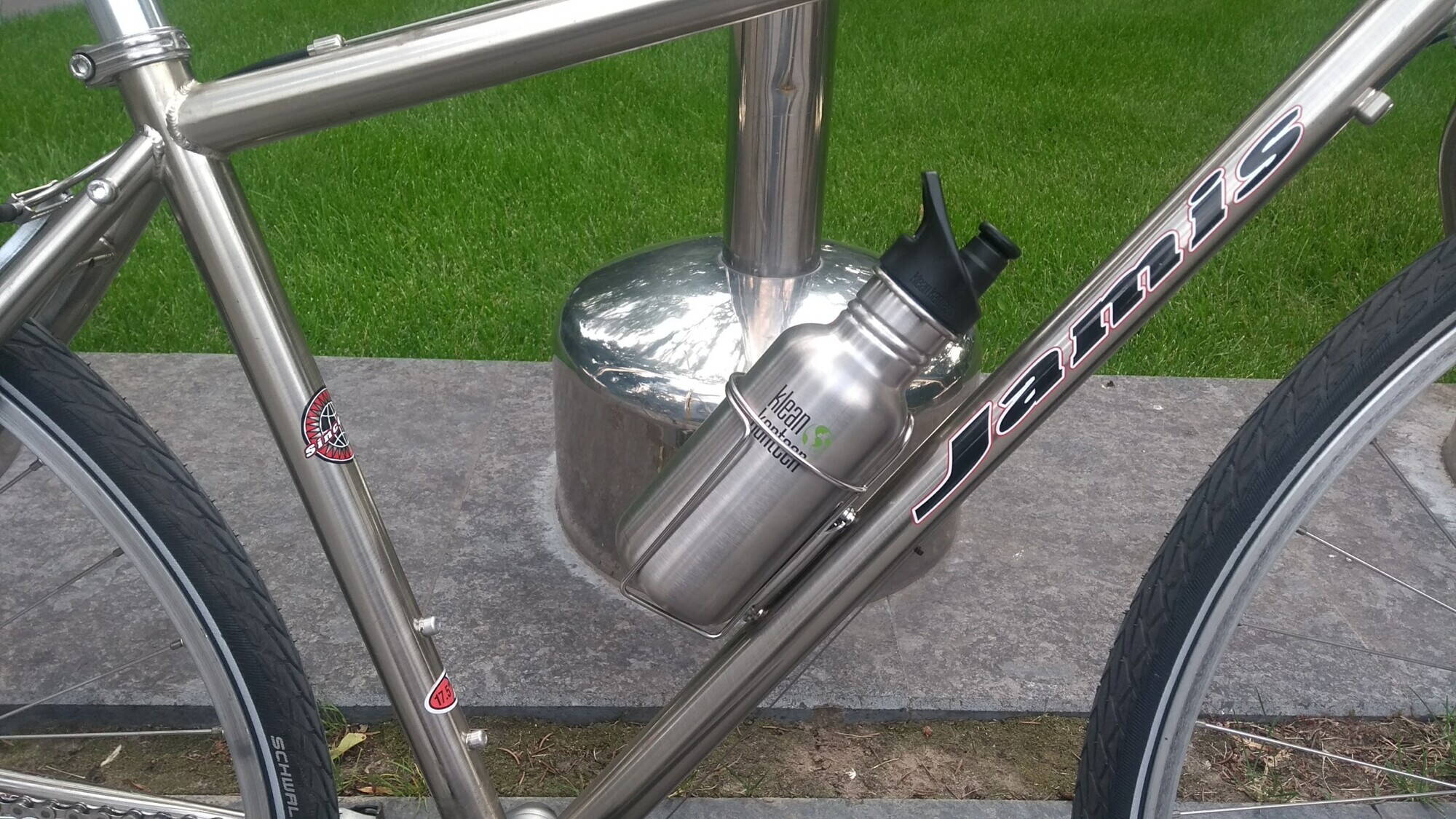

Еще немного стали
Klean Kanteen classic 18 oz
Velo Orange retro cage
IMG_20210609_072141150.jpg [ 397.99 КБ | Просмотров: 3158 ]
СообщениеДобавлено: 20.06.2021 20:25
Сообщения: 205

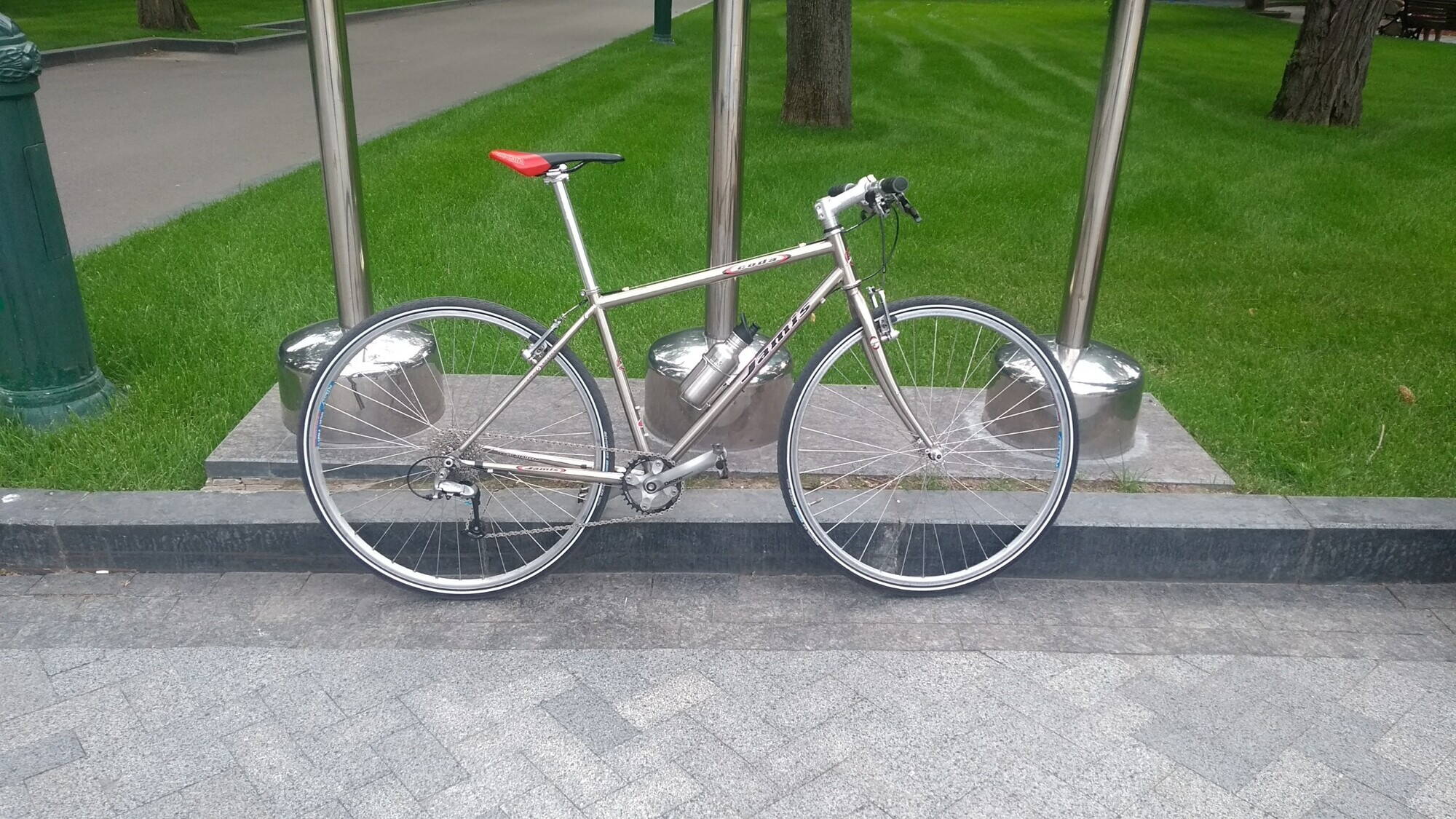

И вот что получилось.
Шустрый ситибайк для каменных джунглей
IMG_20210620_180826116.jpg [ 960.1 КБ | Просмотров: 3155 ]
IMG_20210620_180833987.jpg [ 892.86 КБ | Просмотров: 3155 ]
IMG_20210620_180849340.jpg [ 856.18 КБ | Просмотров: 3155 ]
IMG_20210620_180841811.jpg [ 476 КБ | Просмотров: 3155 ]
IMG_20210620_181032294.jpg [ 858.81 КБ | Просмотров: 3155 ]
IMG_20210620_180129688.jpg [ 942.37 КБ | Просмотров: 3155 ]
СообщениеДобавлено: 20.06.2021 20:34
Сообщения: 3201
Изображения: 48
Город: степь
Всё шикарно, только красное пятно на седле слишком большое и черезчур лезет в глаза. И лапу переклюка с переходом на одну звезду надо бы покороче.
Но крут конечно :smile:
No gods, no masters
СообщениеДобавлено: 20.06.2021 21:30
Сообщения: 1213
Зарегистрирован:06.05.2019
я извиняюсь - на фото цепь на самой большой звезде кассеты. так и катаетесь?
