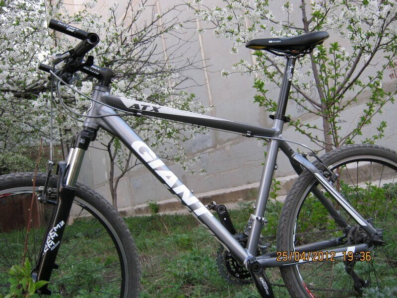

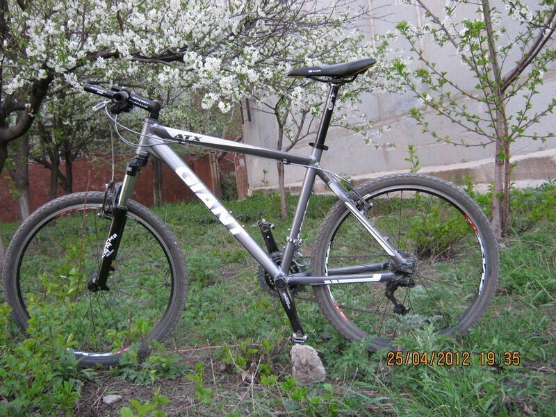

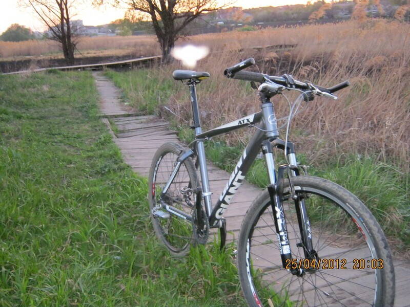

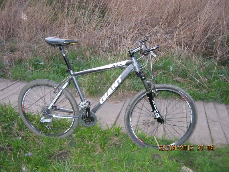

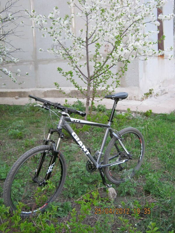

Все началось в недалеком 2009 году, когда я купил свой первый велосипед "Спеш хардрок спорт". viewtopic.php?f=23&t=19005
Как потом оказалось, рама была немного маловата (17 размер при росте 175). Это была одна из основных причин его продажи.
Как вариант на смену рассматривал раму трек 6-й серии или Giant ATX.
Остановился на последней, в первую очередь из-за доступности и наличия креплений для ви-брейков.
В основном велосипед планируется использоваться для передвижения по городу на работу, велопоходов - Карпаты, Крым.
Рама - Giant ATX 19'
Вилка - Suntour "XCM"
Шатуны - FC-590
Руль - Ritchey прямой 31,8*580
Вынос - Ritchey 110
Манетки - sram x4
Тормоза - перед - Tektro, зад - avid sd 5
Тормозн. - ручки - Tektro
Зад. перекл. - sram 7.0
Перед. перекл. - sram x7
Обода - Mach1 - MX 220 26¨ 36сп., пист, чер под ви
втулки - х-17 на промах подви
покрышки - Schwalbe "Silento II", 26" x 1.75
седло - specialized
педали - Shimano 520
касета - Sun Race m 66 satin11-28
Ну и фото. Первое с "ангелочком".
