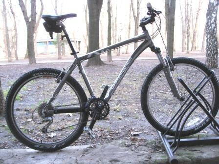

Как можно оценить вел если на фото тока его компоненты, а не он целиком... Панорамную фотку в студию :smile:

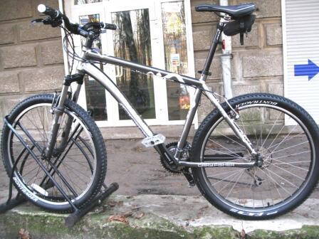

Есть пара фоток, снимал мыльницей на улице наспех возле мастерской, так что качество не очень. Ну хоть что-то. А так фотки весной будут, или увидите меня на улицах города :velobig:
п.с. Жаль, что на фотках не передается, какой офигенный цвет рамы!(и вилка в цвет смотрится супер!)
п.п.с. На общем фото подсидел выдвинут сильно, это потому, что байк только из мастерской, а там он на нём висел на штативе. На самом деле седло выдвинуто так, как на отдельном фото в начале поста.
